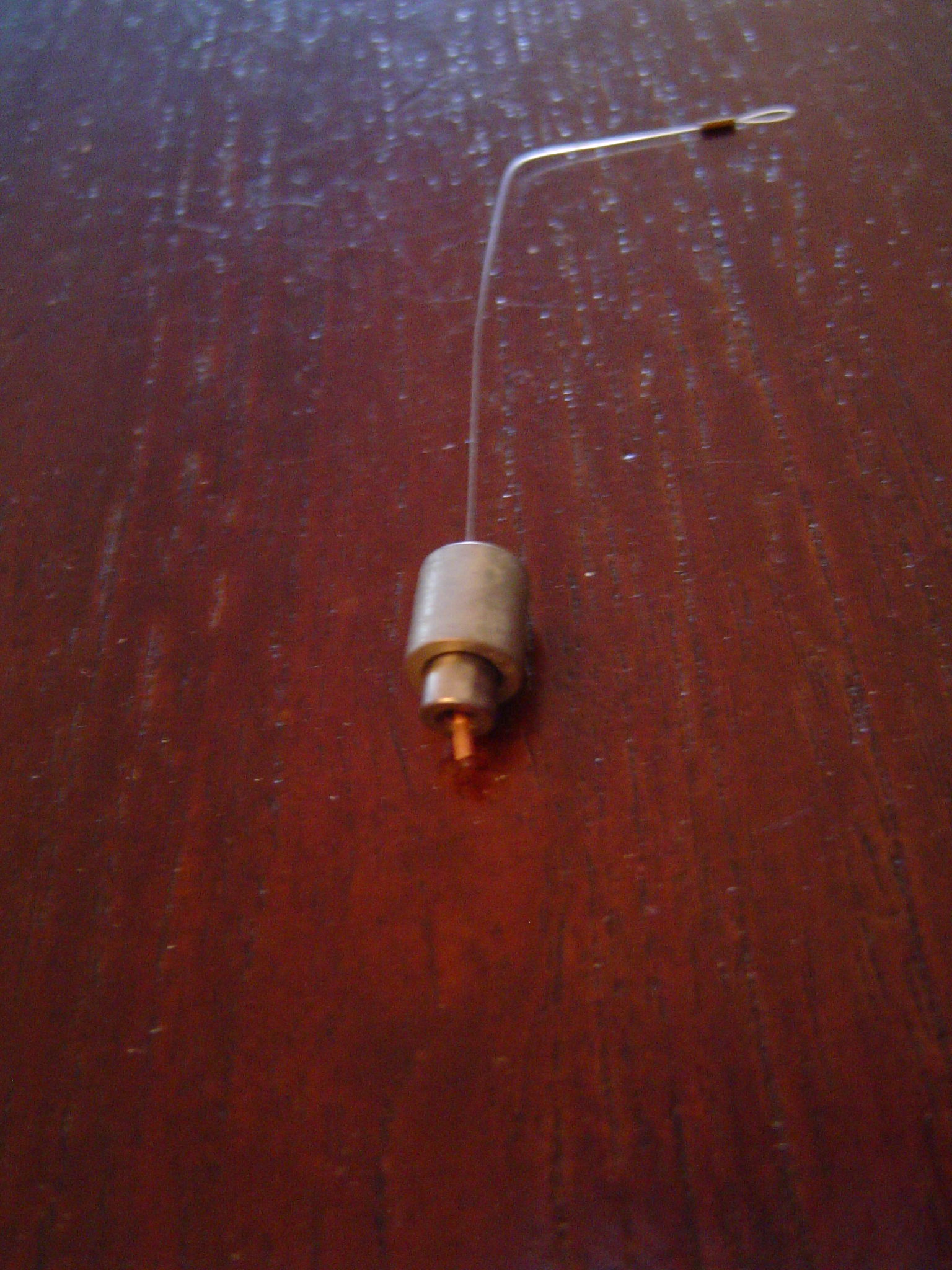

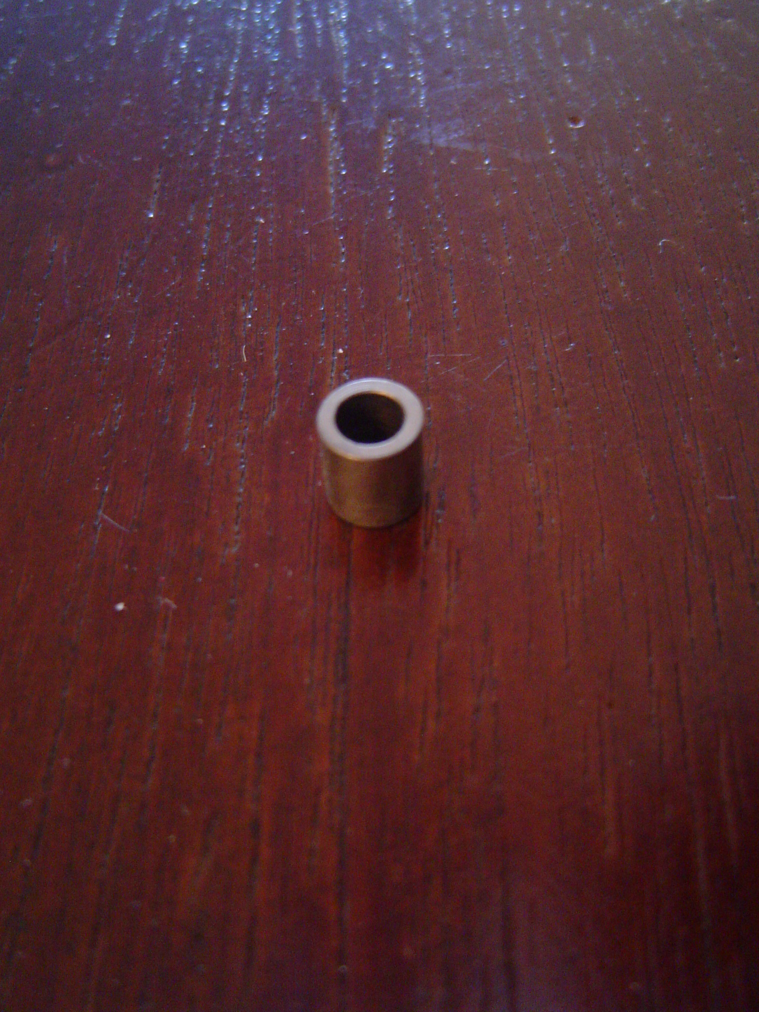

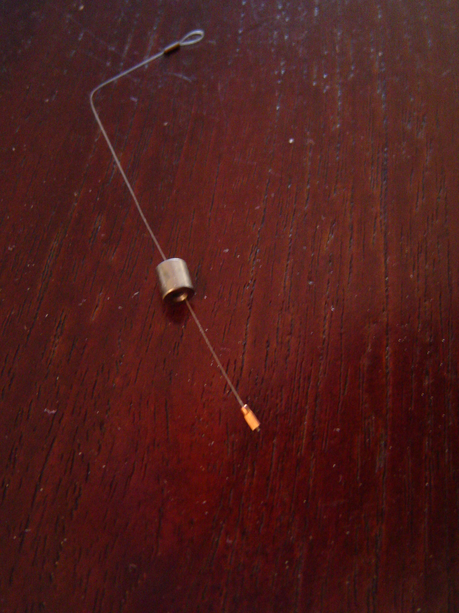

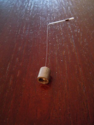

Re: Thorens TD165 of TP11 anti skate weight
Hier een flink aantal foto's. Ik denk dat ze voor zich spreken.
Het is een soort visdraadje met aan het einde een knoopje.
Kijk!
Daar kan ik wat mee...Ontzettend bedankt voor de details foto's

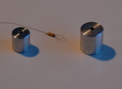

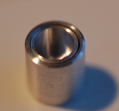

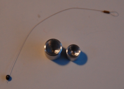

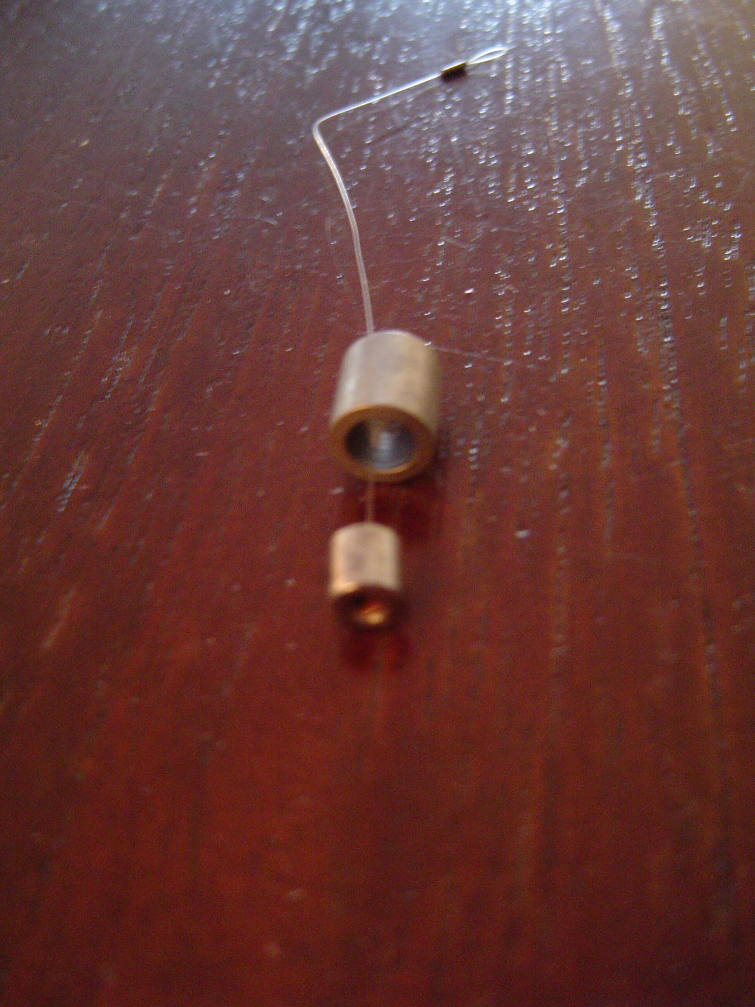

Een eerste poging, ben nog niet helemaal tevreden hoe het gewicht aan het touwtje hangt.
Op moment een heel klein visloodje gebruikt, was opzoek naar een klein ader hulsje maar kon zo snel niet een vinden.
En misschien de diameter wat verkleinen zodat de gewichtjes minder hol worden.
Jacob
Jacob
Fraai opgelost hoor. Als het werkt is het toch prima?
Ik heb wel de indruk dat jouw gewichtjes groter zijn dan de originele, maar ze zolang ze vrij hangen is dat geen probleem denk ik zo.
Ik verwacht idd ook dat mijn gewichten groter zijn. Meer holle ruimte binnen in.
De grootste is 9x10 en de kleine 7x7. Gewicht bepaald op basis van volume en soortelijke massa
Ik ga nog een stel maken/uitrekenen dan meer richting het orgineel.
De gewichten hangen mooi vrij dus daat gaat prima, en qua werking lijkt het ook goed.
Welk element gebruik jij (RobertD) op je thorens ?
Jacob

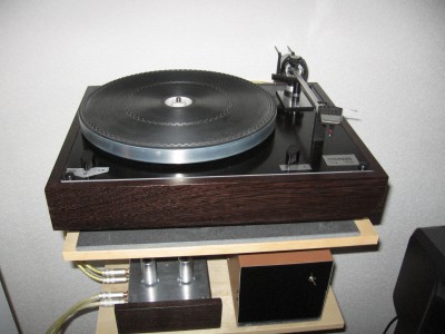

Ik heb een Grado Gold elementje. Dat bevalt mij uitstekend.
Ben benieuwd hoe jouw draaitafel er straks uitziet.
Dit is een plaatje van mijn exemplaar. Dat Grado element is er pas later opgekomen.
