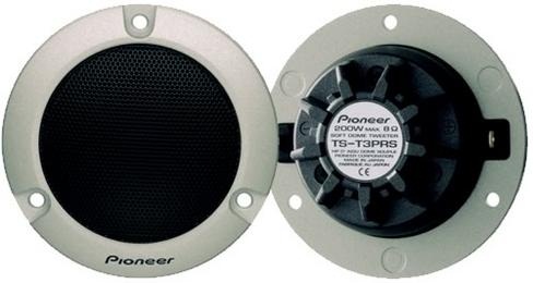

Vandaag even niet verder aan de DD8-MkII maar lekker in de auto bezig. Paar setje nieuwe tweeters (Pioneer TS-T3PRS)
Polyester Soft Dome
Sealed back, anti-resonant chamber
1.1 ounce Neodymium Magnet
92 dB Efficiency (1W/1m)
200/60 Power Handling (Peak/RMS)
1.5kHz-30kHz Frequency Response
Recommended crossover frequency: 3kHz
Naast de nieuwe tweeters even een andere setup, nu speet de compo set voor op een filter. Filter gaat de prullenbak in en mid-woofer & tweeter apart aansturen (met Pioneer DEH-P88RS headunit). Die kan in network mode, het front kanaal wordt dan High en het Rear kanaal wordt Mid-Woofer en het sub kanaal blijft sub.
Vervolgens kan ik met de DSP uit de pioneer de crossover freqs instellen en belangrijker de timings eindelijk goed zetten. Tweeter is altijd veel te snel (zitten aan A stijlen en mid-woofer in deur loopt altijd achter). Ben benieuwd hoe het gaat klinken met een goede timing!
