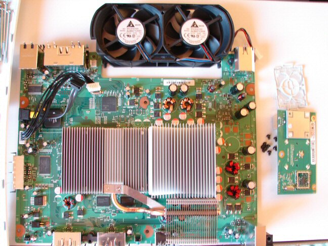

Hoe kan ik het makkelijkste de female header zoals op onderstaande foto los krijgen?
Let wel, het is een 2x44 polige header op een dubbelzijdige print, ik kan 'm inkorten waardoor het iets makkelijker word, maar het blijft volgens mij lastig.
Zelf dacht ik eraan om 'm eerst in te korten (2x7 pins), voldoende tin aan 1 zijde toevoegen en dan de header iets buigen zodat de pootjes los komen van de PCB?

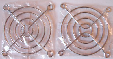

2 70mm fanguards besteld en ontvangen, helaas zit er naar mijn idee iets teveel verschil in, dus heb ik 2 nieuwe besteld (F*** wat zijn die dingen duur).
De bedoeling is om die aan de achterkant op de kast te lassen, het geperforeerde gedeelte in het metalen chassis en de plastic kap zal verwijderd worden en de nodige gaatjes in de kap zullen dicht gemaakt worden met glasvezel/plamuur.
