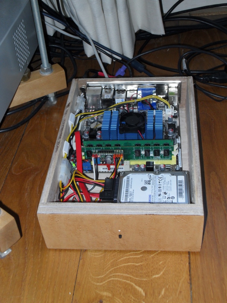

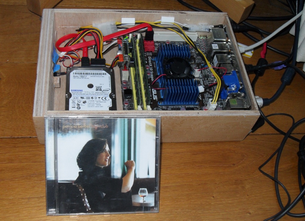

Voor een prototype ben ik een aan 't kijken hoe de nvidia ion chipset en HD content samengaan in een kleine htpc. Tot nu toe ben ik onder de indruk. De inhoud:
ASUS AT3N7A-I (fannetje vervangen voor een iets stillere)
PicoPSU 80W
4Gb geheugen
640Gb samsung spinpoint 2.5"diskje
windows 7 64-bit
Voor audio gebruik ik foobar icm de asio drivers en een fastrack pro externe geluidskaart. Voor het remote aansturen met m'n mobiel heb im de squeezeboxsoftware en softplay draaien. Er is een leuke app voor android beschikbaar als remote. Totale grote is 280x195x80mm

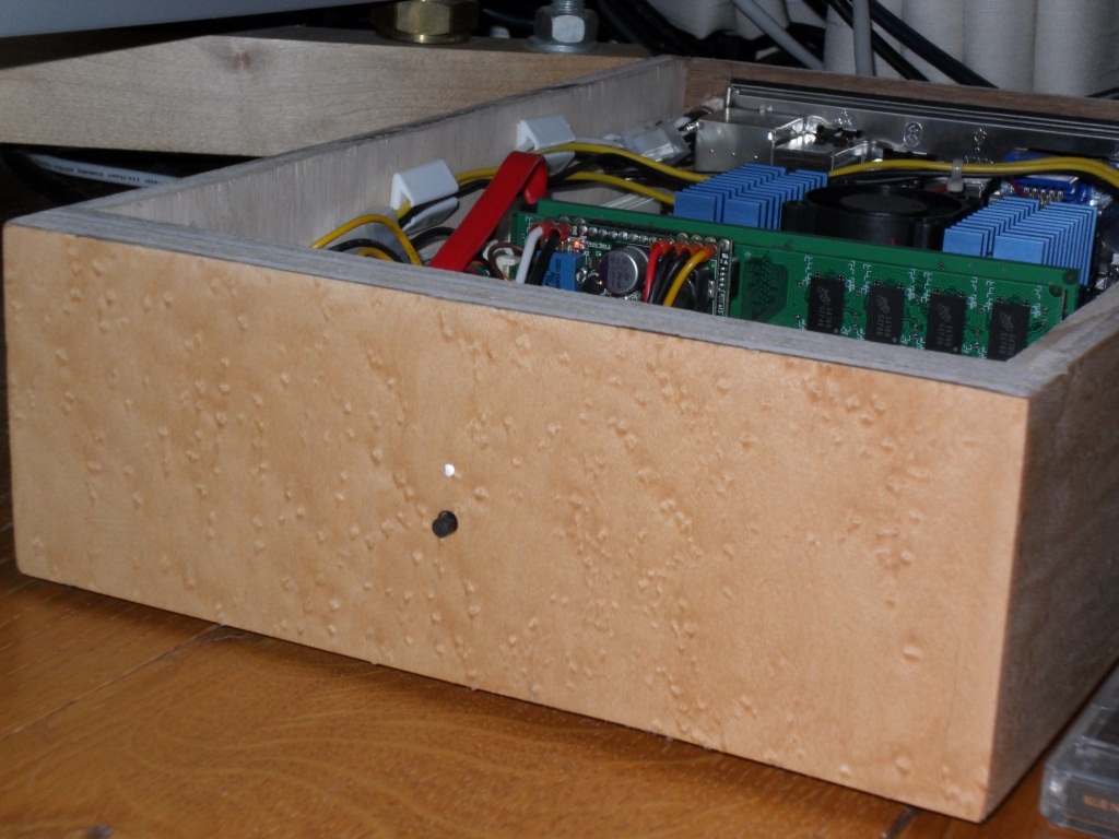

Kastje is een in elkaar geflast multiplex kastje (9mm) met birds-eye maple fineer (had ik nog wat van liggen). Het aan/uit knopje is stukje ebben wat ik in de boormachine heb gedraaid.
Resultaat, een stille zuinige htpc in een houten kastje.
PicoPSU 80W
4Gb geheugen
windows 7 64-bit

Leuk Ralph,
10" touchscreen er aan .........
Heb ook al met een schuin oog naar dit bordje gekeken. Volgens mij zijn er CPU koelers voor zonder fan. Die kleintjes blijven herrie maken en een 8 cm - 12 cm langzaam lopertje als case fan is helemaal stil.
Hoe voed je hem eigenlijk, met een externe 12V adaptor?

Gaaf bakkie hoor, er wordt idd een externe voeding gebruikt ... daardoor kan het geheel zo lekker compact blijven.

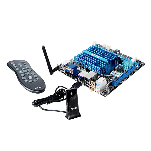

Eigenlijk had mijn oog laten vallen op deze:
http://www.asus.com/product.aspx?P_ID=i ... templete=2 Die is zonder fan maar wel weer 50 euries duurder. Heb je dan wel wifi voor.
Kan eigenlijk niet beoordelen wat nu beter is, deze of de AT3N7A-I van Ralph.

Beter/slechter, geen idee. Ik kan een mooi verhaal gaan ophangen waarom ik dit bordje heb gekozen ware het niet dat ik deze bij de lokale computershop zag liggen. Ik geloof niet zo heel erg in goede vs slechte bordjes, zeker met een vastgesteld chipset. Ik heb bovendien geen wifi nodig en zo wel dan kan er altijd een dongle van een 10-tje op. Heb een tijdje naar de zotac mobo's gekeken, voordeel hiervan is dat bij een aantal de voeding is geintergreerd.

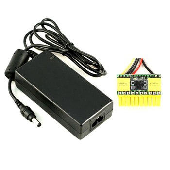

Voor de voeding heb ik de picopsu genomen die een variabele ingang heeft, PicoPSU-80-WI-32V, ik had nog het een en ander aan oude voedingen liggen (printers, oude laptop etc etc) en heb een willekeurige 65W gepakt en een compatibel stekkertje erop gesoldeerd, protoptyping dus. Overigens heeft deze picopsu standaard geen p4 (4 polige) stkker voor het moederbord en die is wel nodig. Deze heb ik van een oude voeding afgeknipt en een molex --> p4 stekkertje van gemaakt, je blijft hobbien
Verder heb ik een dekseltje op het kastje zonder gaatjes, niet doen, cpu wordt dan +75C, ik had al wel wat ventilatiegaatjes aan de onderkant geboord. Moet dus nu nog even bedenken of ik het dekseltje ga perforeren of dat ik de zijkanten wat opener maak, ik denk het eerste. Mocht het niet goed gaan dan kan ik altijd een nieuw dekseltje maken, hout zat.
Dat 10" touchscreentje erbij is inderdaad zeer interessant, ik ben al bij digikey wezen kijken maar ben erachter dat niet nog wel heel prijzig is voor een kleurendisplay, jammergenoeg zijn de beeldschermpes die ook in de ea origen kastjes worden gebruikt (van iMon) niet los verkrijgbaar.
Ralph
ps dat 40mm fannetje (papst) hoor je absoluut niet (tenzij je je oor er wel heel dicht bij houdt maar ik zit er 3 meter vandaan), ondanks dat het kastje een klankkast is. Het fannetje is wel op rubbertjes gemonteerd.
Ralph

Ik kan het niet zo goed zien/beoordelen maar heeft die AT3IONT-I DELUXE nu als extra de voeding, WiFi en een ABPjotr schreef:Eigenlijk had mijn oog laten vallen op deze: http://www.asus.com/product.aspx?P_ID=i ... templete=2 Die is zonder fan maar wel weer 50 euries duurder. Heb je dan wel wifi voor.
