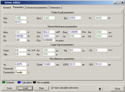

WinISD is nogal kritisch met betrekking tot het invoeren van de luidspreker parameters.
Er bestaan bepaalde afhankelijkheden tussen parameters, dat wil zeggen dat sommige parameters berekend worden uit ingevoerde parameters. Bijvoorbeeld wanneer je Qes en Qms hebt ingevoerd, dan word Qts hieruit berekend. Dan moet je vervolgens niet gaan proberen om de waarde van Qts te wijzigen, want dan zijn de parameters niet meer consistent en raakt WinISD "in de war".
Het plaatje hieronder laat zien hoe ik de parameters voor de SP-90 heb ingevoerd.
Groene getallen zijn ingevoerd, en blauwe getallen zijn door WinISD berekende getallen.
Bij de door jou gegeven parameters ontbreekt overigens de hoogte van luchtspleet in de magneet (parameter Hg = air gap height), waardoor de maximale conus uitslag Xmax niet berekend kan worden. Hierdoor kan WinISD de maximale SPL voor lage frequenties niet bepalen, maar dat is niet echt een probleem.
Voor het gemak heb ik nog een zip file met het WinISD driver bestand voor de SP-90 bijgevoegd. Het driver bestand moet je kopieren naar de WinISD driver map, of je kunt het ook laden in WinISD via Editor => Load. PS: driver is voor
WinISD Pro, versie 0.50a7.
