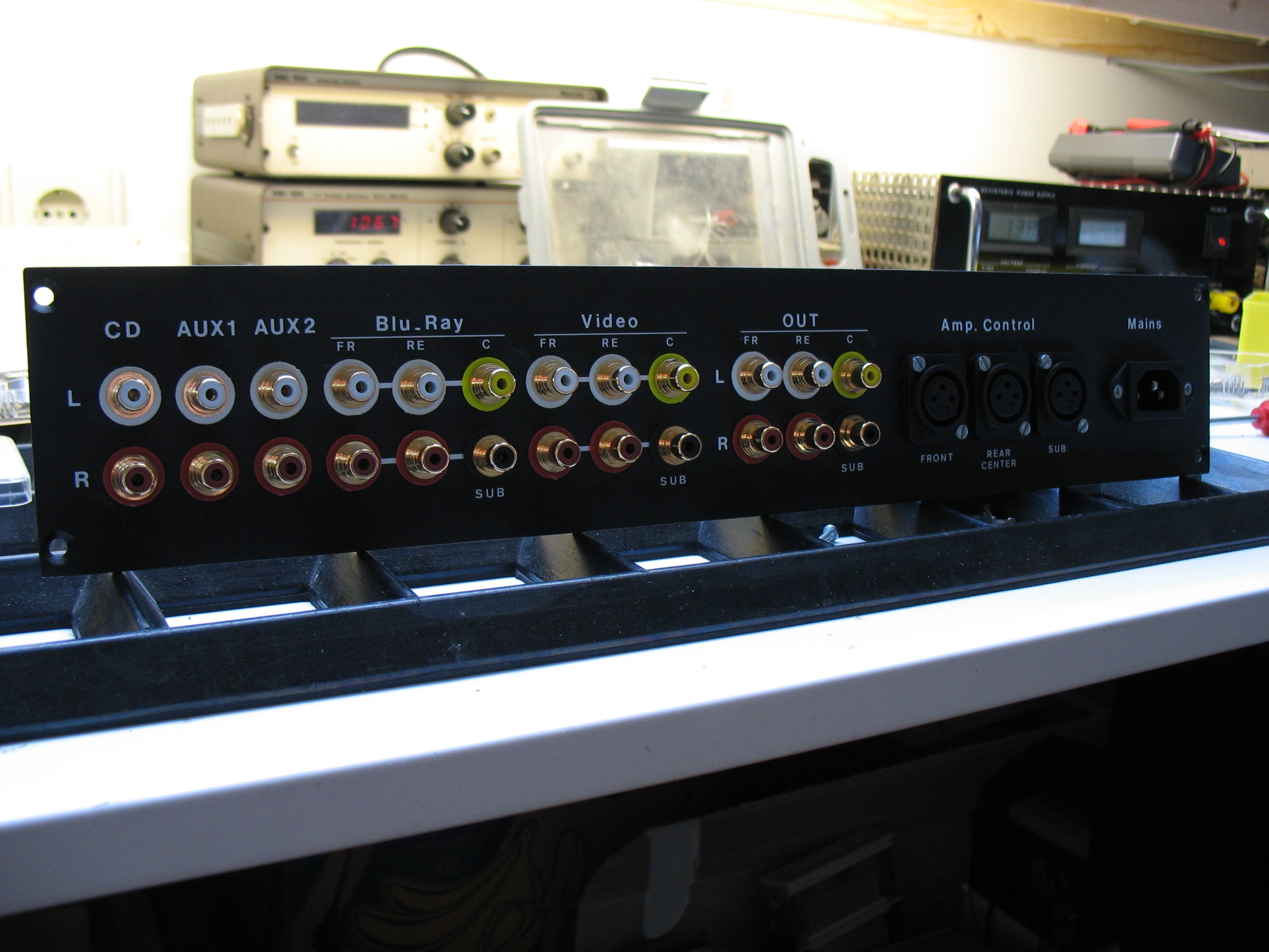

Wrijfletters werkt wel maar is alleen een monnikenwerkje.
Tevens de eerste foto van een 5.1 voorversterker project.
Berichten: 12445
Re: Frontpaneel versterker bedrukken
Zijn dat wrijfletters?????
