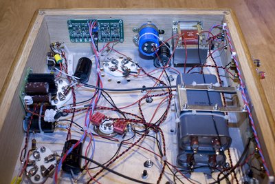

Ik heb een raar probleem met m'n eindversterker.
Schema is gebaseerd op de SE 572-3 versterker van TriodeDick. Tis wat aangepast (hogere spanning, andere stuurbuizen), maar de opzet is hetzelfde.
De versterker heeft tot op heden goed gespeeld.
Nu bouw ik een 'Tube Bias Supply' van Tentlabs in, en nog wat andere kleine aanpassingen/controles, en nu komt er een gigantische brom uit m'n speakers.
Ik heb alle connecties al eens nagekeken, maar geen slechte contacten gevonden.
Nu. Ik heb het stuurgedeelte en het eindbuisgedeelte eens uit elkaar gehaald.
Fout zit op het eindbuisgedeelte. Er is echter iets heel raar aan de hand.
De hoogspanning bedraagt 642V. Daar zit een AC rimpel op van nog geen 10mV. erg goed dus.
Hoogspanning gaat naar de uitgangstransfo, en de andere kant van de transfo hangt aan de anode.
Op de anode zelf staat zo maar even 14V AC spanning !!
Ik heb werkelijk geen idee waar dit vandaan komt !!
Dat vertaalt zich natuurlijk naar ongeveer 600mV AC brom aan de luidsprekerklemmen !
Het maakt ook niets uit of ik de secundaire van de ugt nu naar massa breng of niet..
De tube bias supply werkt naar behoren. Deze stelt de buis mooi in op een stroom van 70mA.
Het rare is ook, als ik de standby schakelaar (vermindert de hoogspanning) aanzet, wordt de hoogspanning 82V, en daalt de AC spanning op de anode naar 0,4mV.
Zet je de standby terug uit, 642VDC --> 14VAC op de anode.. Het is op beide kanten zo dus dat sluit losgekomen contacten evenwel uit.
De eindbuizen worden AC gegloeid, maar daar kan het niet aan liggen aangezien in de standby stand de uitgang muisstil is ...
Iemand die weet hoe dit komt ?

ook gezegend met een fraaie brom dus. Als het enige dat je nu anders hebt de auto bias supply is, kan het iets zijn met de voeding van dit printje? Bied je dit AC of DC aan, en waar komt die spanning vandaan? Als het DC is, heb je een potentiaal probleem ofzo?

Bekend verhaal, dat laten vallen van een versterker.. dat heb ik hier ergens eerder gelezen..
Dat de zaak muisstil is in standby raad je de koekoek.. Er kan nauwelijks meer stroom door de buis lopen...
Wat ik vermoed is dat die biascontrol over de riedel raakt van je AC filament. Waarschijnlijk is die niet helemaal zwevend en zal die wisselspanning van de gloei min of meer gesuperponeerd worden op je Ugk. (zit er bijv nog een ontbrom potmeter in ofzo)
Ook is het zo dat het potentiaal midden van de gloeispanning op een DC nivo moet liggen (aarde ofzo) Dat is wat je met een ontbrompotmeter regelt..(weet je wel?)
Ik ken dat systeem van Guido niet zo goed, maar er zullen wel de nodige regelkringetjes in zitten.
Ik weet ook niet welke spanning je op je kathode hebt aan die ene kant waar die Tentlabs aan hangt..
Is het mogelijk, om bij wijze van proef, je gloeispanning eens te voeden met een paar batterijen?
Als je geluk hebt en je trafo heeft op de gloeispanning een middenaftakking (dus bijv 2 x 2,5V ofzo) kun je die tentlabs dan eens aan die middenaftakking hangen?

Hoi
L%llig van die buis (nee, niet lollig)
Ik vermoed brom uit het kathode gloeidraad circuit. Kun je dat schema eens tonen ?

dan kan er ook geen anodestroom lopen..... (vandaar die lage rimpel op je hoogspanning ?)xbake schreef:Echter had ik van de middenaftakking van de ontbrompotmeter de massa weggehaald ... Er is dus geen referentie naar ground met de gloeidraden !
De brom is dan zeer waarschijnlijk magnetisch geinduceerd
succes

Re: Buizenversterker fout
aha!
dus gewoon de ontbrompotmeters terug plaatsen, en op de middenaftakking van de ontbrompotmeter terug een verbinding naar massa leggen!
Nu je het zegt, klinkt het logisch ook... er is geen massa dus vloeit er geen stroom ..
What was I thinking ?
Wss omdat de bias module geaard is ..
thx !

Ondertussen doe ik even verder met enkele SV811-3 buizen ipv SV572-3 buizen..
Ik had dus zoals hier eerder gemeld de ontbrompotmeter en de massa-aansluiting op de loper weggehaald, maar dan stond er een gigantische brom.
Blijkbaar was dit doordat mijn gloeidraad nu geen referentie meer had, en bovendien kon er geen stroom meer vloeien door m'n buis door het ontbreken van een massa..
Dus de ontbrompotmeter en massa terug gelegd, en momenteel zit het geheel als volgt aangesloten.
