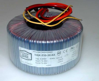

Wel, in dat geval: Versterker: http://www.velleman.eu/distributor/prod ... ?id=360242 deze is rond de 25 euro.
Ringkerntrafo: baco in ijmuiden, 15 euro (hebben nieuwe site, niet alles staat erop...)
Kastje erbij, koelblokje. en je moet rond de 50 euro uitkomen.... Zo goed? :mrgreen: :mrgreen: :wink:
