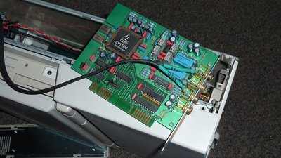

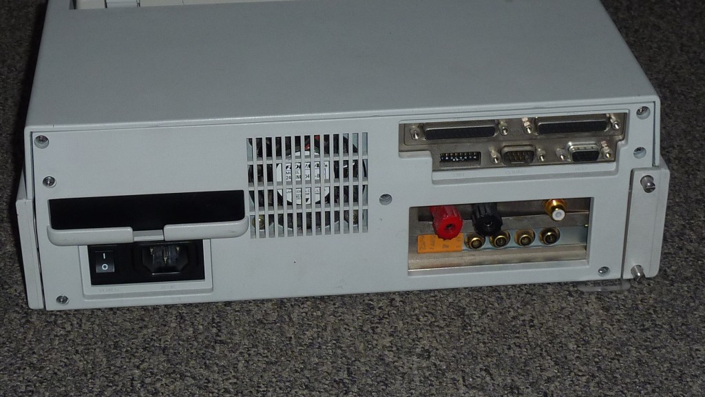

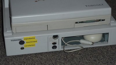

Mijn EISA HR-2000 kaart (de Clio kaart is eigenlijk een 16 bit EISA kaart die echter past in een 8 bit ISA slot).
Ze zit bij mij in een 15 jaar oud Toshiba docking station. In dat docking station heb ik een Velleman versterkertje ingebouwd die de speaker aanstuurt.
De Mic ingang gaat direct op de Clio EISA kaart.
Via een schakelaartje kan ik dan overschakelen tussen een impedantie, calibratrie of akoestische meting.
Een potmetertje met 10 toeren regelt zeer precies het volume van de Velleman versterker.
De metingen zijn geweldig juist en repeteerbaar. Visualisatie is echter niet wat modernere paketten bieden.
