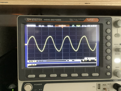

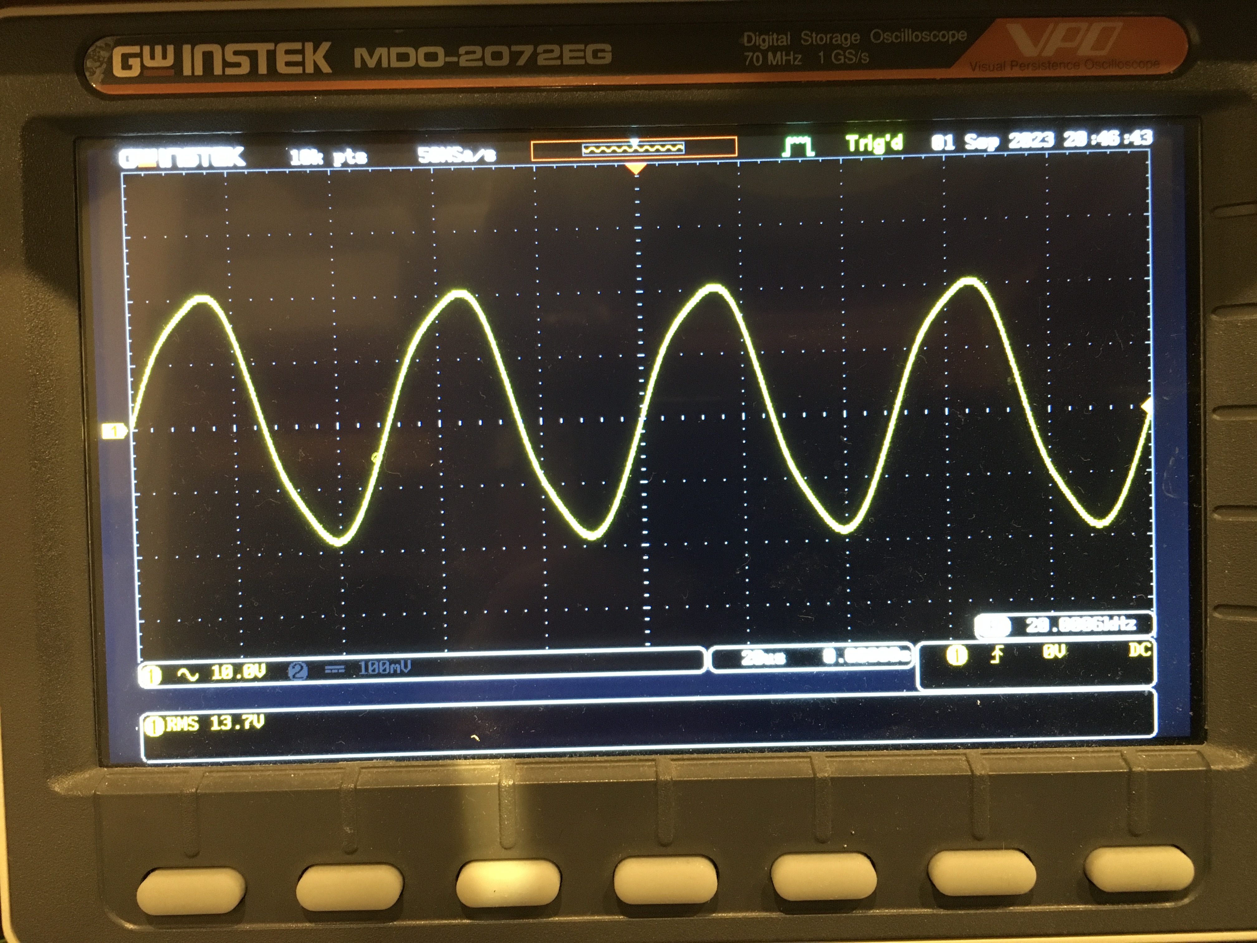

Nette Sinus hoor
Morgen stuur ik een scoop plaatje
Ik zit in elk geval nog steeds met die vervorming die ondanks dat het signaal tegen gestuurd wordt
Heb 2-4 keer meer signaal aan de ingang nodig
En als ik de tegenkoppeling oneindig maak is het resultaat op zijn best
Ik heb een plaatje waar het effect door de tegenkoppeling erger wordt
Dit zie ik in iets mindere mate op 20 khz zonder tegenkoppeling met 25 Watt
Je ziet de top van de sinus smaller worden aan de linkerkat buigt het signaal op eens naar rechts andere helft idem eigen zie je het aan de onderkant nog het beste

Daar heb je wel een punt , Dat er niet zoveel vermogen op 20 khz in muziek ziet,
Maar het stoort me wel Douwe.
Ik zal er komende week nog een paar proeven doen of ik het kan verschuiven.
Nu is het denkelijk een resonantie op die frequentie want draai ik de frequentie omhoog naar 30 Khz daar is het mooi net zo als op 1Khz

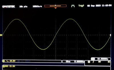

Het plaatje voor joram u vraagt ik draai
Het is lastig om een goede foto te maken Wacht met smart op een ding wat ik in die scoop kan steken geheugen stick en een ander ding wat in mijn ipad kan en waar ik die usb stick in kan doen

Ook niet dat ik op de fasedraaier nogmaals wil nazien dat daar de Sinus op 20KHz goed is als het op de luidspreker uitgang die vervorming optreedt
Dat behoeft ook geen toelichting
Dat ik eventjes dacht dat met een andere dummyload op de luidspreker uitgang
Het signaal op 20 khz niet vervormd was , maar ik nam aan dat de generator op 20 khz stond
Maar het was geen 20.000 hz maar 20,000 hz
