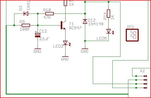

Je kunt de LED ook vervangen door een drietal 1N4148 (met 2 gaat 't ook nog wel) in serie,wel zo dat ze geleiden.
Lekker eigenwijs weer wat anders verzinnen hè :lol: Waarom 3 gewone dioden i.p.v. 1 zener? En dan netjes voorgespannen zoals ik voorstelde. Dan heb je tenminste een goed gedefinieerd schakelpunt.
Nu ga je wel 10mA (of zo) per LED meer gebruiken,ik had het zo gedaan om het verbruik te beperken.
Dit snap ik niet.
Die 10 mA per LED is natuurlijk dramatisch t.o.v. de stroom door de relais, dat kan niet hoor :lol: Waar hebben we het eigenlijk over? :roll:
Waarschijnlijk ga ik een idiote vraag stellen, maar ik neem aan dat die weerstand aan de anode kant van de zener moet ?
Nee tussen de kathode van de zener en de 12V, de anode zit aan gnd (zeners sluit je "verkeerd om" aan weet je nog). Dan loopt er 1 mA door de zener waardoor die alvast netjes op spanning staat en niet afhankelijk wordt van de basis-emitterstroom. De transistor schakelt dan netjes gedefinieerd en wordt de timing ook beter gedefinieerd (minder afhankelijk van allerlei component spreiding). Met een zener van 3,3V schakelt ie dan als de spanning op de elco ca 4V is geworden. Dan heb je ook een kleinere elco nodig.
Oei da's wat lastig.Sommige "zeners" voor lage spanning zijn gewone diodes in doorlaatrichting.Voor een echte zener moet het ringetje aan de 547 ,bij een gewone diode het ringetje aan massa.
Die heel lage zeners zijn niet zo gangbaar,houdt meestal op bij 3,3V of soms 2,7V.Daarom gewoon wat diodes en die weerstand :-s ,hoe precies had 't gehoeven :? zou zeggen maak je niet moe :sure: .

En dat ga ik van nu af aan ook niet meer doen hier. Het zal wel ongeveer gaan werken maar netjes is het allemaal niet :lol:
Vemoedelijk trekt zo'n relais iets van 35mA dan is 10mA wel 1/3-de meer :o
Met een zener van 3,3V en met een weerstand naar +12V zou je wel 's eeuwig kunnen wachten op de klik :shock:
De spanningsdeler 100k/47k op bijna 12V (verlies BD139) geeft 3,8V aan de basis van de 547 en dan de emitter op 3,3V :cry:

De schakeling doet 't toch en een LED is ook een diode.Laat gewoon zitten en zet een andere LED (met weerstand) over het relais.Het enige verschil is dat de LED in de schakeling eigenlijk geen licht meer hoeft te geven.De 1k daar is er om voldoende stroom door de LED te krijgen om 'm te zien.De schakeling zelf heeft zoveel niet nodig,kan makkelijk 2k2 zijn.Geldt ook voor de weerstand bij de 555.

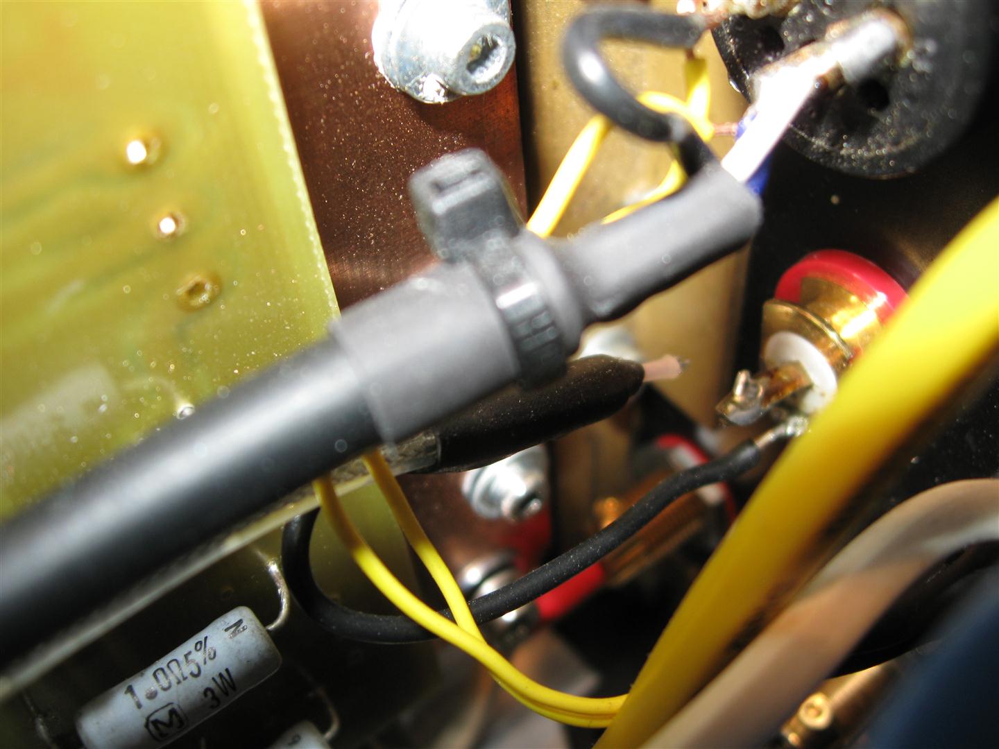

Beter voortaan een wat langer draadje nemen misschien :-s .Of er niet aan trekken,of 'r een stukje krimpkous om.Hoewel daar onderin zal het zelfs lasig worden om te solderen zonder de rest in de buurt te smelten/verbranden.
Zulke dingen deed ik met een Engel-Lôter,met zo'n haarspelt soldeerpunt.Op de knop duwen als de punt op de goeie plaats zit,kan ie koud naar binnen 8) .
Tja, dan kan je nog zo een mooie WBT gebruiken, hij moet inderdaad wel vast zitten. :oops:
Ik had het laatst met een Neutrik Cinch die ook geen contact meer met de buitenwereld wilde hebben. :mrgreen:
De tulpaansluiting is inmiddels weer gefixt. was in een handomdraai gebeurt.
iets minder was dat er eerst een XLR chassisdeel losgesoldeerd en verwijderd moest worden... en daarna weeg terugplaatsen...je bent zo weer een uurtje verder...

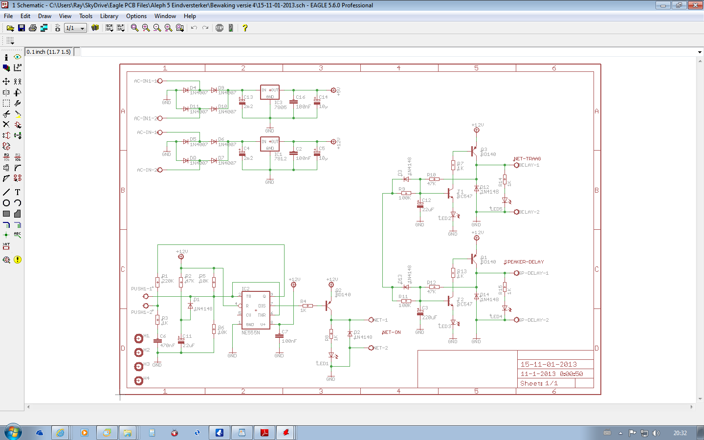

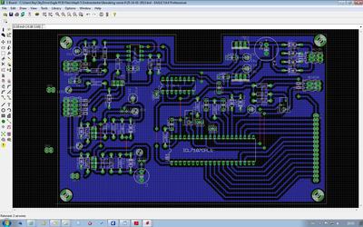

Ik heb ondertussen ook het inschakelsysteem met een 555 timer en de aansturingen voor de relais in een schema en een printontwerpje gegoten :
Het lege gedeelte is bedoelt voor een thermometer rondom het ic de ICL7107. daar heb ik er 2 van.
Ieder koelblok krijgt dus z'n eigen digitale thermometer.

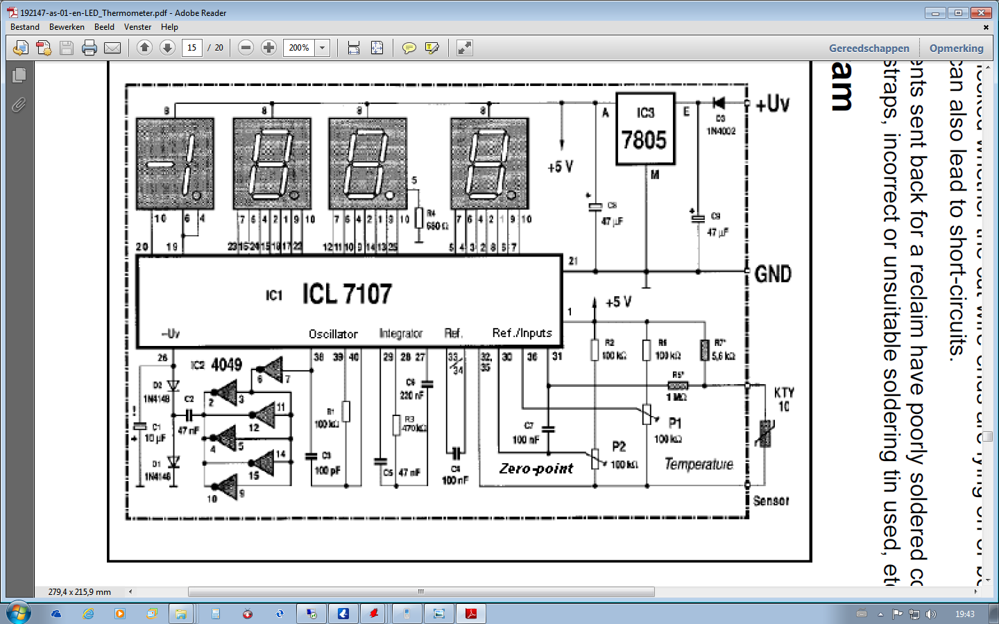

Op het internet gezocht naar mogelijke schema's en uiteindelijk deze beschrijving van een bouwpakketje bij de Conrad gevonden :
192147-as-01-en-LED_Thermometer.pdf
(236.61 KiB) 251 keer gedownload
En hier het schema zelf :

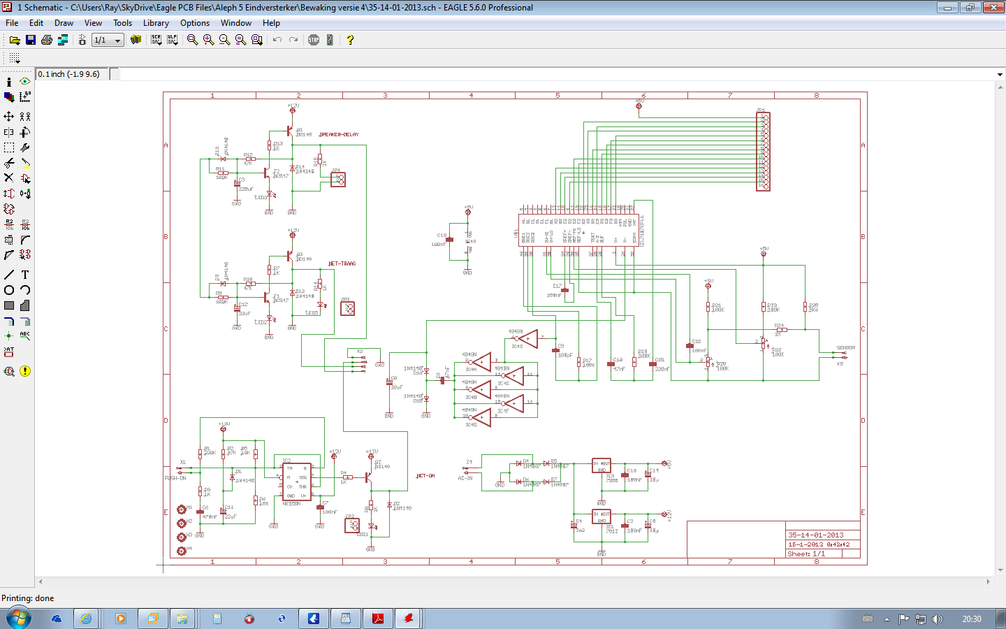

Dit omgezet naar Eagle en samengevoegd met het schakelsysteem :

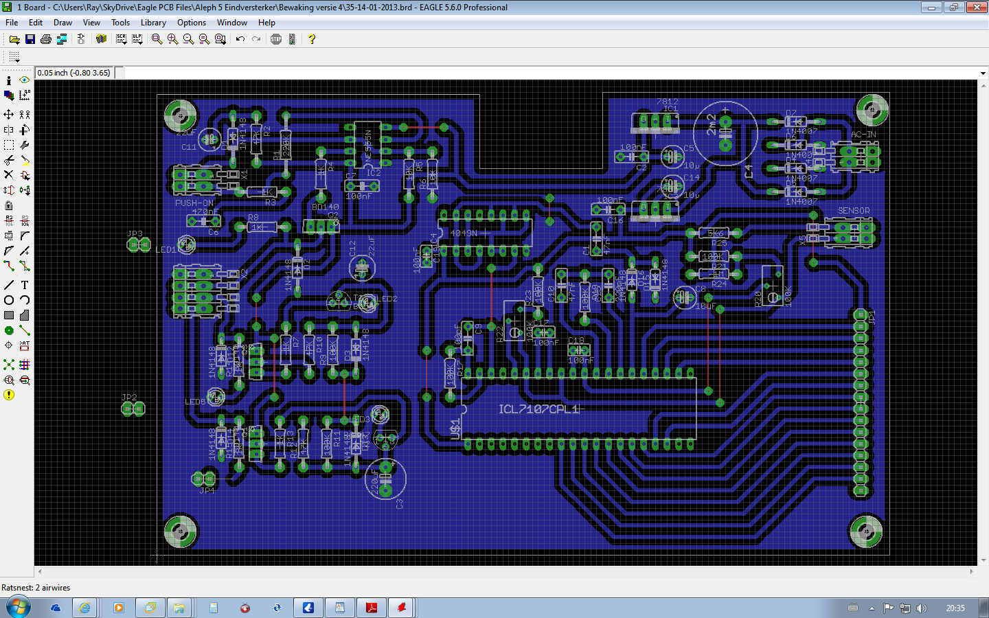

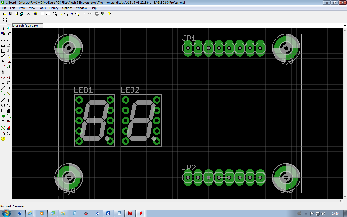

En twee display printjes :
Nu was ik eigenlijk van plan om de verbindingen tussen display en controller printen met flatcable te maken. ik had ook al wat connectors besteld.
Nu wil het geval echter dat de connector op de display printen aan de soldeerzijde zou moeten komen, omdat de display's strak tegen de frontplaat aan komen te zitten.
Omdat ik dus alles enkelzijdig teken zou dit dusdaning veel draadbruggen opleveren dat het het nogal onoverzichtelijk werd.
Bovendien zou slechts 1 tekenfout betekenen dat het display niet goed zou werken. en zou dit bijna niet gecorrigeerd kunnen worden.
Daarom ervoor gekozen om de display's met losse draden aan te sluiten en daarom heb ik een rij single pinheaders getekend.
Staat mischien niet zo profi, maar is wel makkelijker en simpeler uit te voeren, en een fout corrigeren is nu een kwestie van een draadje losmaken en omzetten.

In het schema staat als sensor een KTY10 voorgeschreven. die staan hier niet bij :
http://www.dickbest.nl/index.php?_a=vie ... 171&page=0
Welke zou ik daarvoor het beste kunnen nemen ?
Ik heb helemaal geen ervaring met die dingen dus ik zou het niet weten.
Wel heb ik nog een paar stuks LM335 sensor in huis. zou ik die kunnen gebruiken ?
LM335.pdf
(223.09 KiB) 52 keer gedownload
Of moet er dan een heleboel in het schema worden aangepast ?

De LM335 kan je niet gebruiken in dat schema.
Reden: De KTY10 is een temperatuursensor met veranderende weerstand, de LM335 één met veranderende spanning.
Als ik de datasheets van de KTY10 en de KTY81 (want die hebben ze wel bij dick best) even naast elkaar leg, neem je best volgende:
KTY81/220 1960 - 2040 W
De DS18B20 kan je ook niet gebruiken.

Sluit ik me bij aan. Mooi ding trouwens, die ICl7107, heeft eigenlijk alles al aan boord, inclusief de display besturing. Over de print, loop je massapad even na, dat wordt wat dum hier en daar, je hebt ruimte genoeg dus zou je dit kunnen oplossen door wat te schuiven, zoals IC4 iets schuin naar beneden trekken.
Je hebt op IC4 C19 (100nF) ontkoppeling aangebracht, als je het netjes wilt doen zou je de voedingsspanning eerst naar de c moeten routen zodat 'ie kan ontkoppelen, en dan naar pin 1. Kan het kloppen dat ik C19 niet in je schema zie zitten trouwens?
En op het displayprintje, kun je daar geen haakse connector gebruiken? http://nl.farnell.com/wurth-elektronik/ ... dp/2113447 Even als voorbeeld voor het idee, zijn vast lager dan een display. Ik neem tenminste aan dat het display voor het front komt en er niet doorheen.

De LM335 is iets heel anders :( ,het gaat hier om een zgn. PTC-sensor :o .
Staat voor Positieve Temperatuurs-Coêfficient ,hebben de meeste weerstanden,alleen deze meer uitgesproken.
Bij Conrad hebben ze een die er erg op lijkt,valt te proberen :sure: .

De KTY81-220 lijkt 'r idd wel op.
Nog even waarschuwen,de temp-dingen kunnen wel tot 250mA per stuk trekken uit de 5V,heb je genoeg over :?:

R19 in het Eagle schema is 100k, in het originele schema 470k.
Klopt. ben nog bezig met aanpassen en schuiven tot ik helemaal tevreden ben.
Ik denk dat ik het hele syteem rond de 7107 een kwartslag draai om ruimte te maken voor een klein relais en een paar kleine koelblokjes voor de 78xx'en.
Jawel, is een aparte sectie, links van de 7107.
Is aangepast.
