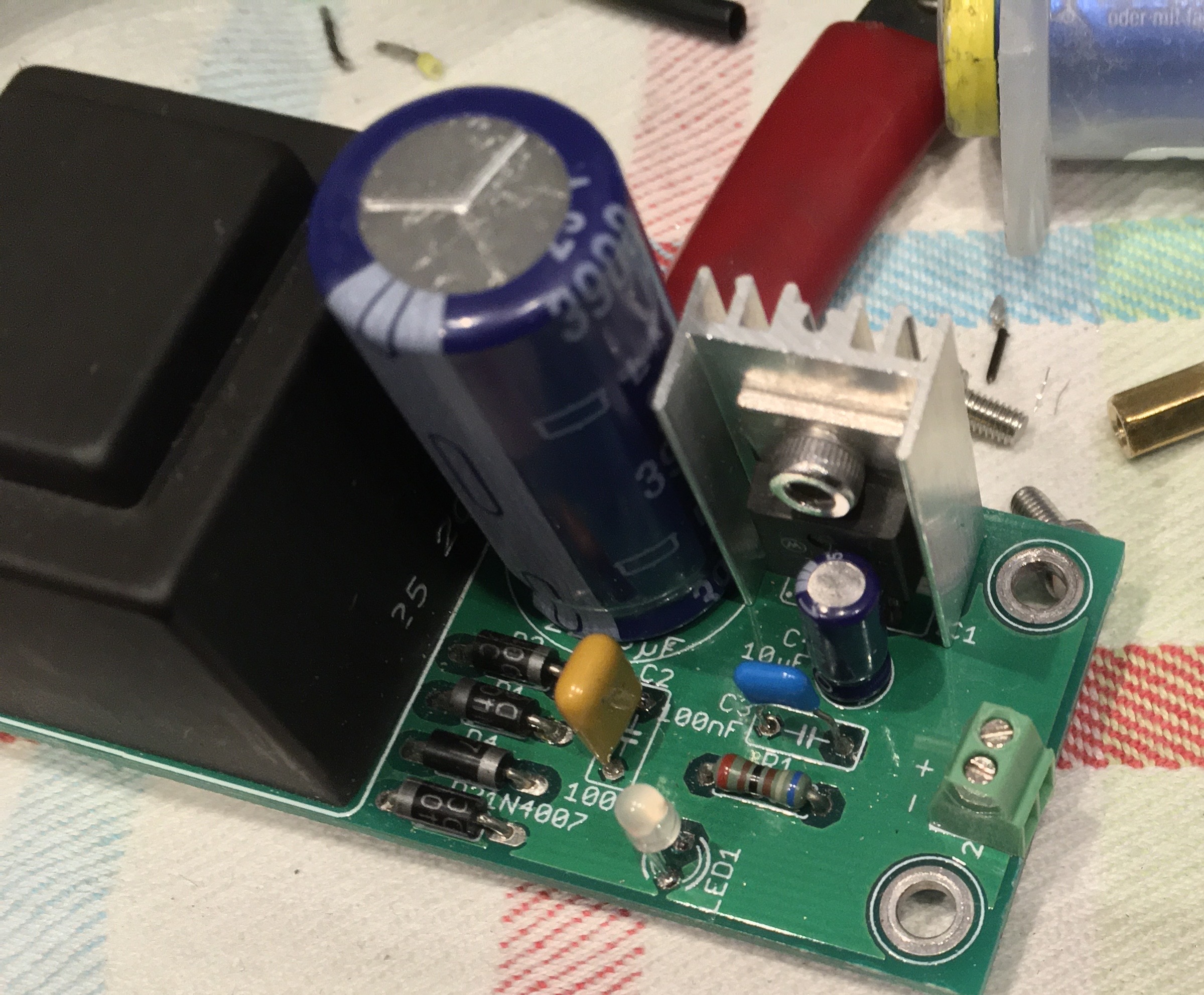

Nou ja, dan leg je gewoon de Plus aan massa en op de min heb je dan -12V. Evengoed aansluiting No 3 van het stroombron printje ook aan massa natuurlijk.
MonoBill 3 met CFB
- douwebakker
- Berichten: 2173
- Locatie: Vledder Drenthe
Re: MonoBill 3 met CFB
of 2 moet aan de kathode's
3 aan de GND
4 aan -12V
Dan gaar het lukken>
Dit had je opgegeven Douwe en ik heb 3 ook aan gnd voedingkje gedaan
3 aan de GND
4 aan -12V

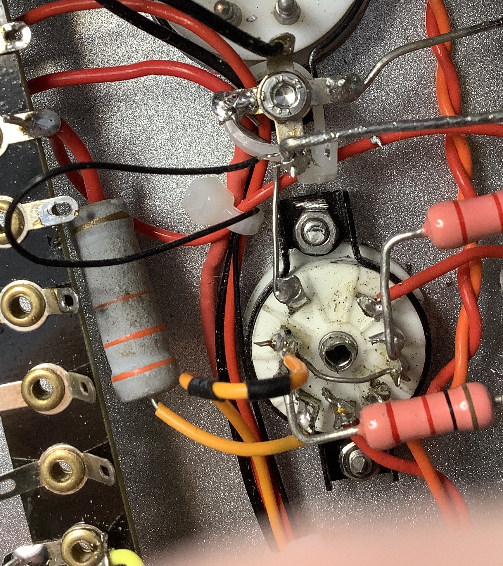

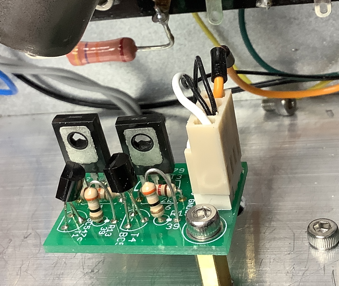

Dus gnd zit aan + 7812 en is nu een dun zwart draadje en er gaat ook een dun zwart draadje naar de gnd versterker
Ik heb voor de duidelijkheid voor jou de oranje draad voorzien van 2 zwarte ringetjes bij de stekker stroombron en bij de fasedraaier Dan kun je goed zien dat hij aan pin 3-8 zit
Wat wordt dat toch vies met dat solderen met je vingers er aan komen Bah
Doe je zo je best voor en je krijgt het niet meer wit
Heb het printje eruit gegooid
Dat was overigens niet de reden de reden was dat een deel van de print gnd contact maakte met de M3 bevestigings boutjes daardoor lag de min 12 volt aan gnd versterker
Maar het printje met die contactjes is wel mooi maar kon er slecht 2 draden aan een contactje knijpen
Dus het er uit gegooid en de stroombron op de strip gesoldeerd
Bijna af

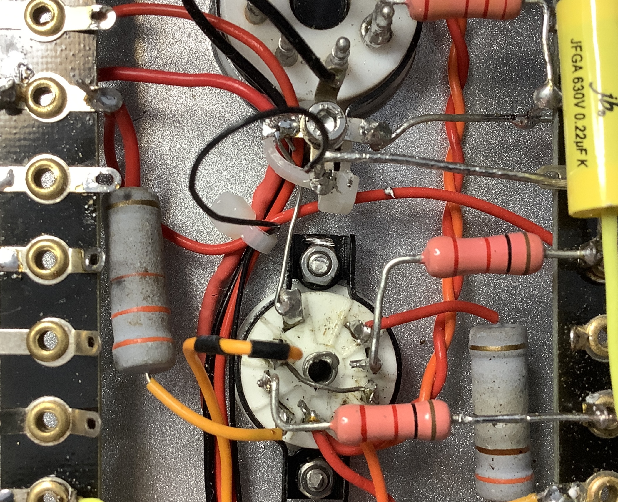

Alleen het werkt niet
Een prettig bijwerking de transistoren worden niet warm
Ik had op die 39 ohm ( moet 47 ohm zijn) , eerst 11,9 volt en op de Collector BD179 aan de kathode,s 6N6P 11,5 volt Nu met warme gloeidraden en hoogspanning 58 Volt op de Cathode buispin 3-8
Ook die 33K 5 Watt weerstanden stinken niet
Maar waar ik eerst met deze schakeling zonder hoogspanning op de buizen
Dat is al hoop gevend
Ik vind zo,n stukje experimenten bord niks smaken mogen verschillen
Zou alleen leuk zijn als het ging werken
De 6SN7 werkt goed 5.7 volt op kathode , maar door dat er geen belasting is , is de spanning op B+++ 390 Volt en B++ 490 volt
Bij mij is er nog steeds iets fout wat ik ook doe , nog ff en mieter ik alles in de kliko

Maar ga eerst een min draad van uit de voedings print naar aardpunt bij de 6N6P bij leggen

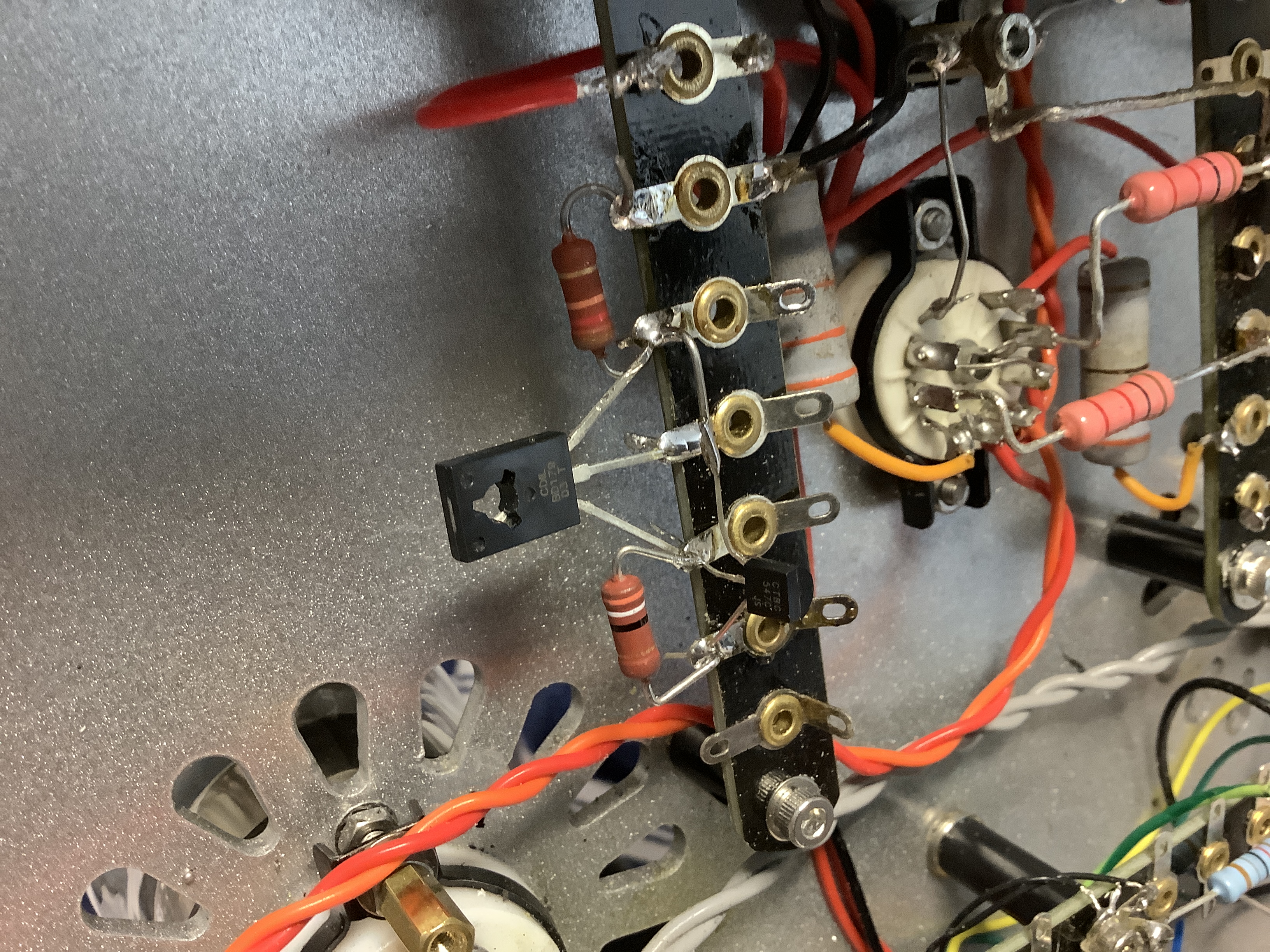

Dat is niet nodig Bert. Je hebt de transistors goed aangesloten. De collector van de BD179 aansluiten op 3 en 8 van de fasedraaier, de emitter van de BC547 aan de -12V en die 12K naar massa en klaar is kees.
je mag de voeding spanning ook omdraaien, dan komt de 12k aan + 12V en de emitter van de BC547 aan massa. Misschien komt dat beter uit met je 12V printje. Het zal net zo goed werken.

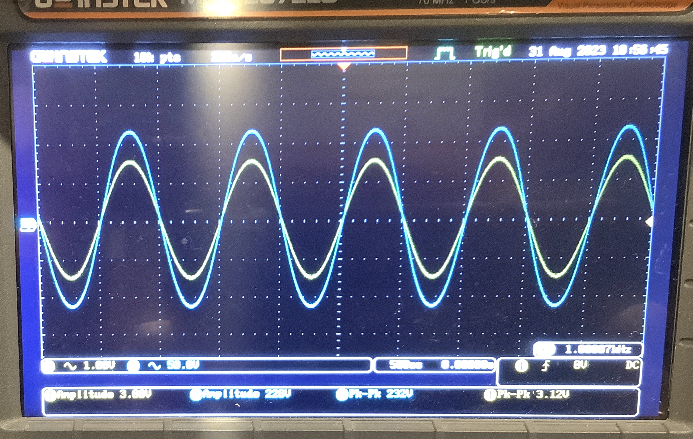

Hoi Douwe gijn dat ik deze keer die dingetjes goed aan gesloten heb
Maar er is iets magisch gebeurd
Ik heb de BC547C vervangen verder de condensators C1 en C2 op de Stuurroosters op knooppunt R5/R7 verbonden en de de midden tap UGT ook verbonden aan de plus B+
Dat heeft de deur geopend.
Snap het nog niet , maar er zal nog wel ergens een spanning op gekomen zijn
Dit vind ik eigenlijk ook frustrerend

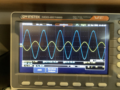

Maar er komt flink wat sap uit op knooppunt c1/R7 en ook op C2 /R8
Zie de scoop plaatje geel is de ingang Blauw is uit de Fasedraaier
Ja ik ook Douwe
Ben benieuwd of die punt van de sinus nog op zij gebogen is
Ik heb exact het zelfde scoopplaatje als ik had op internet gezien en dat had toch met de trafo te maken , zal er naar gaan zoeken en hier plaatsen

Ik kan niet goed lezen wat de uitgangspanning over 8 ohm is Bert. Ben eigenlijk wel benieuwd naar het vermogen.
Ja dat is onduidelijk en het is 1 khz 19.4 volt en ik denk dat er aan de onderkant sinus net flattopping is , maar niet veel iets van 45 Watt Douwe
- douwebakker
- Berichten: 2173
Oh, maar dat is een heel goed resultaat. Ik zou zeggen, niets meer aan doen.
