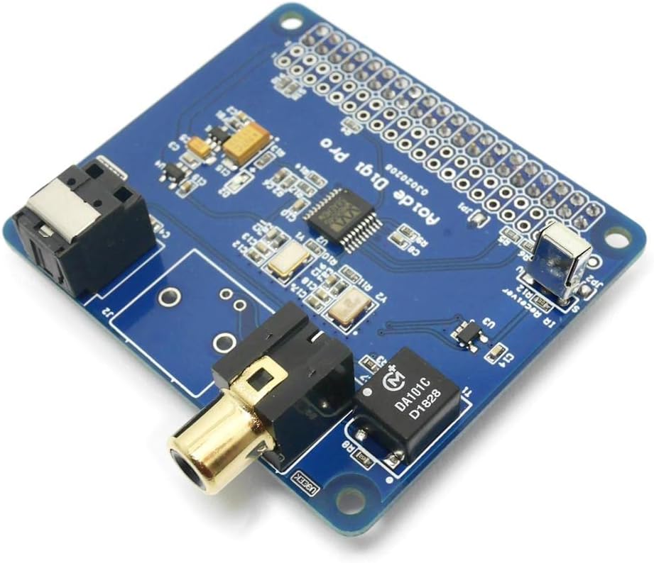

Had ik toch eerder voor deze gekozen:
https://www.amazon.nl/DollaTek-geluidsk ... C86&sr=8-4
Meer dan de helft goedkoper! 2 aparte low jitter kristalklokken voor 44.1k een 48k en veelvouden. Echt een top kaartje! Zie: viewtopic.php?p=2087974#p2087974

tja, te laat. maar ik gebruik de usb out met hifacedac nu op de studiekamer en in de huiskamer staat gewoon een sb touch met spdif uit naar de m-dac+. Maar geef je hiermee aan dat er een verschil is tussen spdif uitgangen? Is het hoorbaar?

Maakt niet uit, dat goedkope Amazon kaartje is identiek aan de HiFiBerry Digi2 Pro. Doet exact dezelfde met dezelfde DAC2HD overlay. Maar voor minder dan de helft van de prijs. Voor de volgende keer dan maar :D Het doet zijn werk gewoon uitstekend. Zou niet weten hoe het beter kan, wat je er ook nog tegenaan zou gooien. Het S/PDIF signaal is nagenoeg volgens het boekje. Ik vind hem zelf een tandje beter dan de SB Touch, beslist. Iets meer rust en gemak in het geluid. Maar het verschil is niet heel groot. Oordeel zelf zou ik zeggen ;)

Wel de Digi2 Pro? Die ziet er duidelijk beter uit dan de eerdere Digi+. Ja er zit wel degelijk kwaliteitsverschil in het S/PDIF signaal wat uit de verschillende bronnen komt. zowel Toslink als coax. En daarnaast ook nog eens in hoeverre de DAC weer met dat signaal wat het ontvangt omspringt. Met het Digi2 Pro kaartje zal het de DAC zijn die het meest bepalend zal zijn voor het gehoormatig resultaat.

Helaas ook dat niet, de digi+. Met cirrus logic wm8804. Maar het kaartje is werkloos want ik gebruik de usb out.
Maar ik zal een keer, als ik tijd heb, de coax out vergelijken met de SB touch.
Ik ga er eigenlijk vanuit dat met alle digitale behandelingen de muziekstream onaangetast blijft. Ik bedoel maar: waar komt het allemaal langs voordat het in de DAC komt? Dan zou het beter zijn om de directe app van de streamingsdienst op de computer te zetten met usb naar de dac. En niet via picoreplayer en LMS.

Ja dat is zo. Als het niet bitperfect uit je Pietje komt is er gewoon wat loos. Period! De verschillen zitten in het analoge domein zoals timing nauwkeurigheid. Waartoe ook het fenomeen jitter behoort. Jitter is een lastig begrip en de oorzaak zit in velerlei hoeken. Zoals voeding, kwaliteit van componenten, implementatie enz. S/PDIF is er notoir gevoelig voor. Feit is wel dat je het zo minimaal mogelijk wilt hebben. GerardJ heeft vorig jaar op de luisterdag in Ermelo daarvan een mooie demonstratie gegeven. En toen bleek ook wel weer dat je het behoorlijk bont moet maken wil dat echt opvallend hoorbaar worden.

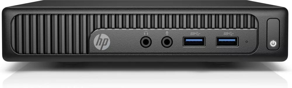

Ja, plastic rommel :lol: Ik hou het daarom bij HP met Prodesk/Elitedesk Micro spul. Stevige stalen kast. Allemaal makkelijk bereikbaar standaard spul. Dus uitbreiden en vervangen e.d. no problem. Vrijwel alle reserve spul is makkelijk verkrijgbaar en betaalbaar.

Ook leuk en niet te duur.
