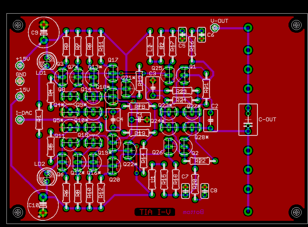

Hierbij de definitieve versie met de Eagle bestanden.

Berichten: 12445
Ziet er netjes uit. :)
Wellicht is een onderdelen lijst ook wel makkelijk :)

Berichten: 12445
print baantjes zijn best klein, maar nog wel te doen :)
Ik zou binnenkort eens een proef printje op school kunnen maken :)
Tis wel jammer dat er op de top print maar 3 baantjes lopen.
Wellicht zijn deze ook wel met jumpers te doen.
edit:
Even gekeken, 3 van de 4 op de top print zijn te doen met jumpers.
Als je bij 1 transistortje een extra gaatje kan fixen oid, dan zijn ze allemaal te doen.
uiteraard kan dubbelzijdig etsen ook wel, maar met de hand is dat wat lastiger (ivm verschuiven enzo).
En men kan dan altijd nog kiezen of ze echt dubbelzijdig doen of het oplossen met jumpers.
Bart,
Een dubbelzijdige print is wel aan te raden, zodat de bovenkant van de print 't massavlak is waardoor alle retourstromen lopen en de andere sporen aan de onderkant zitten. Als je 't hoe en 't waarom wilt wezen lees dan even het uitstekende artikel van Guido Tent in de Audio Special van vorig jaar over 't correct voeden van audio schakelingen.
Met vriendelijke groet,
Sander Sassen
Berichten: 12445
HEt massa vlak is toch ook gemakkelijk ergens anders te maken ?
Bart,
Niet zeuren, het antwoord is nee, artikel lezen, dan begrijp je ook waarom :lol:
Sander Sassen
Berichten: 12445
Artikel heb ik weleens (ooit) gelezen en je wilt (even heel kort gezegd) de ground zo dicht mogelijk hebben.
En lokaal zo dicht mogelijk ontkoppelen.
(zo een beetje goed? : P)
Leuk en aardig, maar hoe ver ga je dit merken in een print die al zo'n ziekelijk lage vervorming heeft.
Ik ben het wel met je eens dat het natuurlijk veel mooier, beter en schoner is het het vakgebied der elektrotechniek.
Maar ik zit eventjes praktisch voor mensen te denken :)
Zodat men, die geen mooie dubbelzijdige prints kan etsen, toch met iets uit de voeten kan.
Berichten: 12869
Die ziekelijk lage vervorming ga je totaal niet halen als je door gebrek aan goed aardvlak allerlei ongewenste bijverschijnselen krijgt. Als er ergens iets gaat oscilleren schiet de vervorming dramatisch omhoog.
M.a.w. als je de moeite neemt om deze hoogfrequente schakeling te bouwen doe het dan goed. Zelfs een gewone snelle opamp moet je netjes ontkoppelen anders haalt die zijn specs ook bij lange na niet.

Bart,
Niet zo eigenwijs doen, dit is een schakeling waar de layout best kritisch is, en een aardvlak dus zeker is aan te raden, bv. om de redenen zoals Jeroen aangeeft. Budget oplossingen kan je beter in een andere hoek zoeken, besparen op een enkelzijdige ipv. een dubbelzijdige print is in dit geval niet aan te raden dus hou aub. op met dergelijk commentaar.
Sander Sassen

Het artikel van Guido Tent spitst zich met name toe op het correct ontkoppelen van IC's. Om het aardvlak niet te vervuilen met stromen die via de pootjes binnen het IC lopen, dient men deze te ontkoppelen voordat het aardvlak wordt verbonden met het IC. De enige stromen die dan via het aardvlak lopen zijn die van de signalen.
In dit geval (een discrete opamp) zou je dus per geaard component de bijbehorende stroombron moet opsporen en deze combinatie moet ontkoppelen voordat wordt aangesloten op het aardvlak. Op deze wijze zou door het aardvlak dan alleen de retourstroom van Idac moeten lopen.
In theorie klinkt het simpel maar is in de praktijk hier niet eenvoudig toe te passen volgens mij. Je zou dan misschien een apart aardvlak krijgen voor de TIA en de buffer?

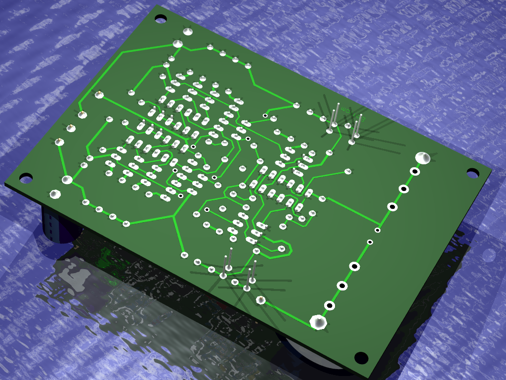

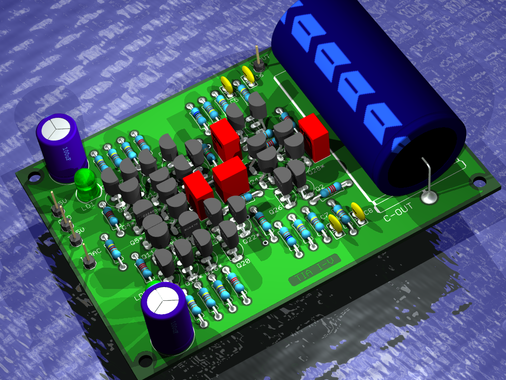

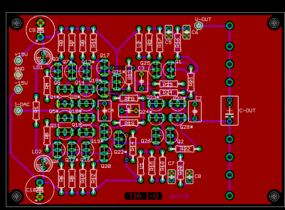

Ik zie de laatste tijd steeds meer mooie cad-tekeningen op dit forum verschijnen. Ik vind het daarom leuk om er ook een paar te plaatsen van de TIA layout.
