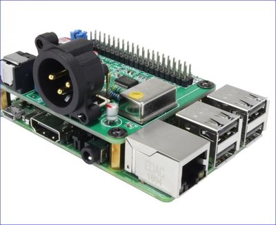

De Hifiberry Raspberry met Digi uitgang kan heel simpel inderdaad.
https://www.kiwi-electronics.nl/hifiber ... et-spacers
Werk goed samen met de Daphile opzet.
Eventueel ook met een AES/EBU uitgang op de Raspberry te verkrijgen.
https://www.audiophonics.fr/en/dac-and- ... 13316.html
