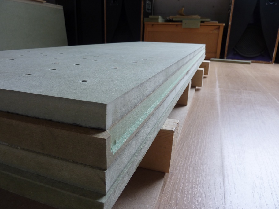

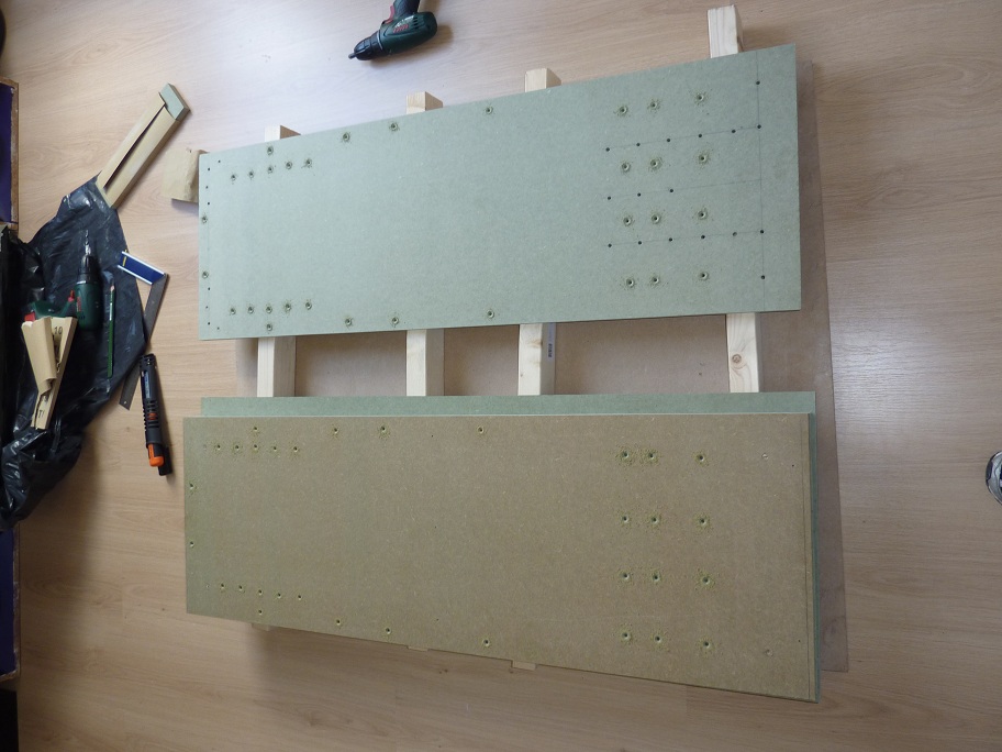

Ha Leo, dat is op zich een hele goede oplossing! In mijn geval echter niet zo makkelijk toepasbaar vanwege mijn wijze van constructie van de kast helaas.
Hondasnl schreef:
Hoi M.A.,
Bovenste plaat boren en verzinken.
Onderste plaat lijm aanbrengen.
Bovenste plaat op de onderste leggen.
Schroef de eerste schroef in 1 van de hoeken (goed richten).
Dan de tweede diagonaal (mn 3e foto toont dit).
Dan kan het niet meer fout en is het feest :D en schroeven maar :D , dat gaat rap dan (van binnen naar buiten).
Lijm smeert zich over het gehele oppervlak uit, kan niet missen.
Vele schroeven hebben denk ik meer klemkracht dan her en der een lijmklem (als je spreekt over grote oppervlakken en vrij flexibel plaatmateriaal).
Top! ik heb de tweede baffle al in elkaar zitten maar ik moet ook nog 2 voeten maken uit 2x22 mm, dan kan ik meteen jouw methode eens uitproberen :goeie:

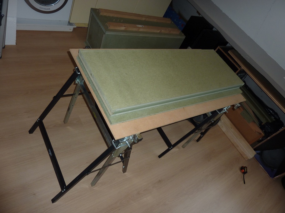

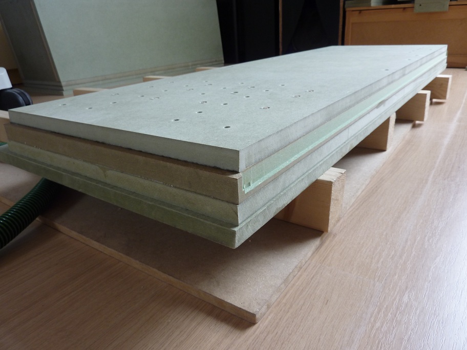

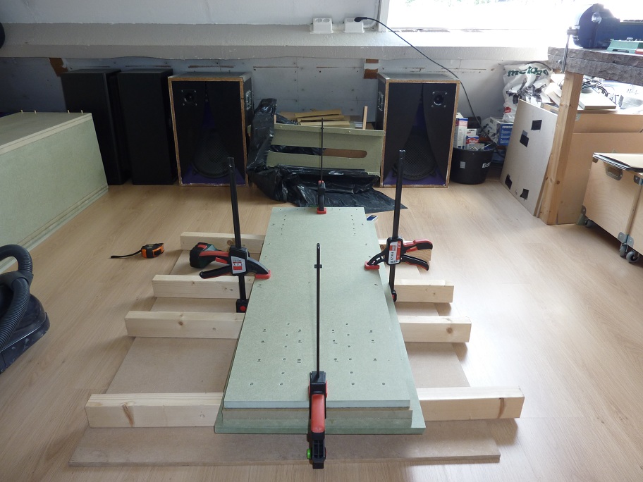

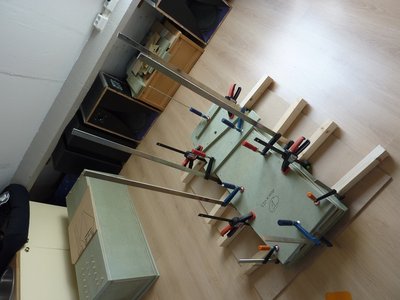

zo, baffle nummer 2 verlijmt, luisterend naar een brullende Bruce "can i play with madness" Dickinson uit m'n Karlsons. :rock:
Uitlijnen.
voorboren en souvereinen.
Klemfest :wink:

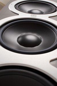

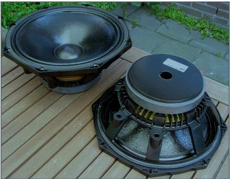

De 12incher van PHL heeft een afwijkende vorm. Hoe frees ik die het beste uit?
Mijn idee is om de driver strak af te tekenen op een plaat MDF, daarna uit decoupeerzagen en dan met de hand bijschuren tot hij perfect past.
Hierna kan ik met kopieerringen (hoe ik dat uitreken moet ik nog ff uitzoeken) een perfecte mal maken die ik op de baffle positioneer en dan de benodigde uitsparing frees.
iemand nog een idee voor me? :goeie:

Het mooiste wordt het als Arno op de CNC een malletje zou kunnen maken :mrgreen:
Met de hand gaan schuren wordt denk ik niet strak genoeg...

Hoi M.A.,
Ja een mooie zuivere mal maken zou ik ook doen in zo'n geval.
Aftekenen en uitzagen, vijlen en schuren of weet ik veel wat.
Dan zou ik eerst een proef doen om te passen.
Dan pas in je final baffle.
Wat je beter kan doen is het allemaal exact opmeten en een mal laten frezen via cnc.
Ik zie namelijk ook een cirkel in het geheel met de punten eraan met de bevestigingsgaten.
Kun je makkelijk in CAD uittekenen en in de cnc machine laden.
(Walt was me te snel af ;-))

Ik zou dan wel de mal van een wat harder materiaal maken.
Het lagertje van de kopieerfrees wil nog wel eens een beetje in de mal zijn sporen achter laten.
Maar ik denk dat je de mal 2x gebruikt?
Dus dat zal wellicht meevallen.

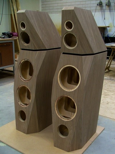

......of gewoon cirkelvormig uitfresen en dan een afdichtring maken. :wink:

Afdekplaat van geborsteld aluminium of RVS? Verzonken en flush met de rest van de kast natuurlijk. Of een dun laagje zwart moosgummin of suède. :rock:

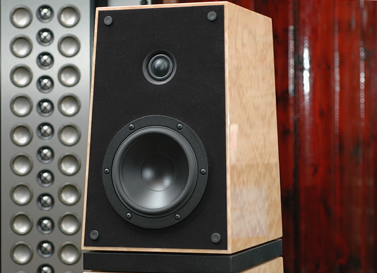

bestandsbron:<br />http://euphonia-audioforum.se/timbre/mapp5/verity135.JPG
bestandsbron:
Leobus
Berichten: 564
Locatie: Duiven
Bericht door Leobus »
Geenius schreef:
Hallo,
Deze speaker ken ik maar al te goed. Deze heeft model gestaan voor mijn Parsifal kloon. De echte Verity Parsifal dus.
De voorkant is beplakt met fluweel. De tweeter is tot vlak bij de conus bedekt met dat fluweel. Het is wat lastig te zien, maar de middentoner is op het fluweel gemonteerd.
De knopjes zijn magneetjes waarmee je een afdekplaatje met speakerdoek vast kunt zetten.

de oplossing van meneer Geenius is heel mooi idee, dan zijn in ieder geval alle units optisch rond.
Frezen is ook lastig, want als ik op de foto van de 12 inch phl kijk kom je in problemen met de radius, (op de hoeken van het 8 kant) moet je alles frezen met frees 3mm ofzo, of nog kleiner.
Of zie ik bovenstaande regel verkeerd?

Hoi Peertje dat zie je goed.
Inwendige scherpe hoeken krijg je niet voor elkaar met een frees.
Ik bedoelde eigenlijk dmv een waterstraal.
Maar als ik de unit bekijk van M.A. dan lijkt me dat er geen scherpe hoek daar zit in de "inwendige" overgangen tussen de cirkel en bevestigingsdriehoeken.
Wellicht dat M.A. dit kan tonen via een detailfoto.

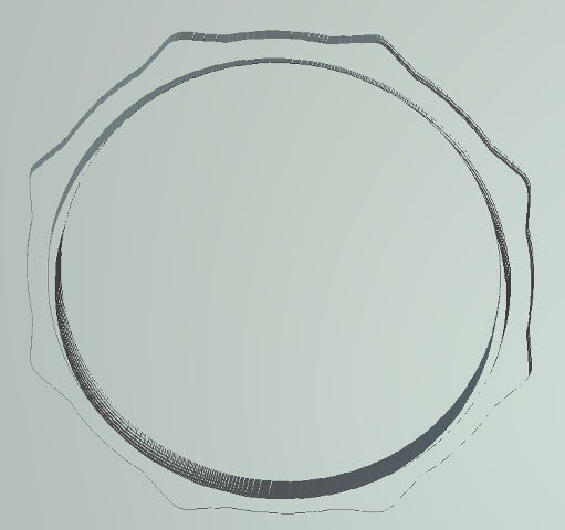

Als het dezelfde speakers zijn als die Galactica's van ToTo, dan heb ik dat bestand nog in mijn computer staan..

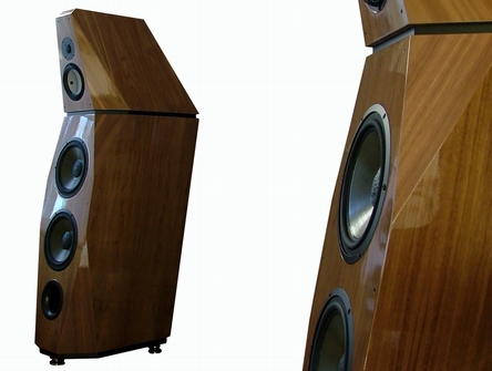

Een afdekking zoals op de Egglestones is zeker een hele fraaie oplossing!.......maar.......ik vind 'm niet zo fraai op de G's denk ik. Zeker niet nu ik die ga fineren zoals de Isis-lookalike die ik bij Tony heb mogen aanschouwen. Er gaat uiteindelijk wel nog een frontje met speakerdoek komen maar ik wil de baffle graag houden zoals op onderstaande foto'sm dus met het fineer tot aan de rand van de uitfrezing van de drivers. De uiteindelijke afwerking wordt niet zo high-gloss als op de laatste foto trouwens, ik ben meer van de matte afwerking.
Iets in CAD laten zetten en daar een mal van trekken is op zich een goede optie. Dan ben ik wel afhankelijk van derden wat betreft CAD en freeswerk want dat zijn programma's daar waag ik me niet aan....snap Google SketchUp al voor geen bal :-#
Aan de andere kant doe ik eigenlijk (muv arno zijn eerdere malletje) alles zelf. Ik heb dus het idee om eerst maar eens te zien hoe ver ik kom.
Ik begrijp dat ik niet op de .10mm zo'n mal geknutselt krijg maar goed, het is en blijft zelfbouw, wel is het erg arbeidsintensief en moet 3 mallen maken.
1. exactie kopie die zuigend om de korf past;
2. met een kopieerring+freesje een kleinere mal maken;
3. met een kopieerring+freesje een grotere mal maken.

Oeh! Kees! Jeetje :goeie: . Nou, ik ga je even mailen kerel, eens zien hoe ik dat bestandje deze kant op krijg :wink: voor niets gaat de zon op natuurlijk he.
Afgezien van een andere bouwwijze en minimale verschillen in de kast en het scheidingsfilter bouw ik de G's identiek na, dus ook met eenzelfde driverbezetting.

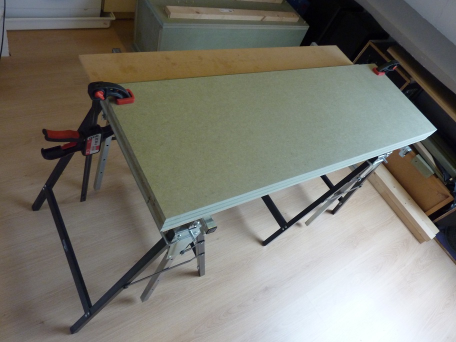

Klein mijlpaaltje vandaag weer :D

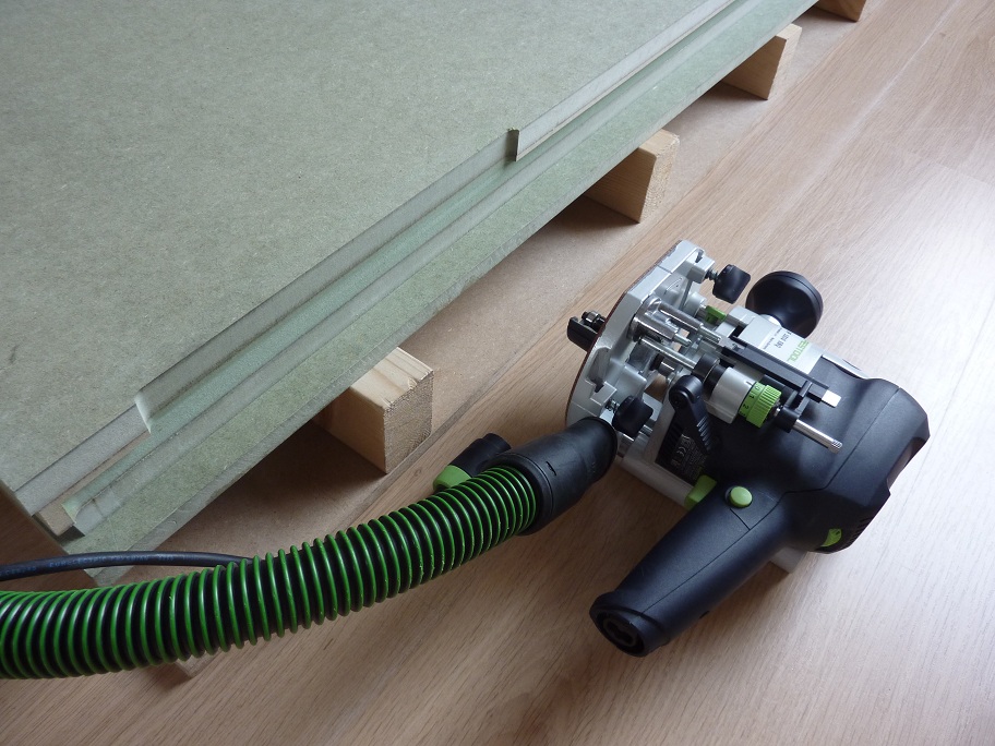

Ik heb de buitenste 2 platen, die ik eerder met plaat #3 heb verlijmd, met de kopieerfrees op maat gefreest. Alleen de hoekjes doe ik even met de hand omdat ik anders iets te veel zou wegfrezen.
Eindelijk weer aan het werk op een werktafel in plaats van die zware laagkast op de grond zitten klooien :rofl: Als de hoekjes gedaan zijn kan ik de boel aftekenen en een begin maken met de driveropeningen. Dat gaat wel weer effe spannend worden frees.....vrees ik :wink:

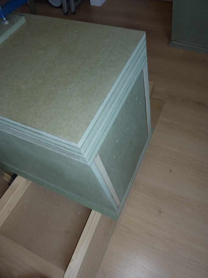

Hop, vandaag de hoekjes afgestoken en vlakgeschuurd.
Tevens even de baffle-delen proefgepast, ben erg tevreden over de passing zelf. Alleen moet aan de onder- en bovenzijde nog even de uitstekende delen afgefreest worden.
Zelfs al eventjes een setje drivers voor de laagkast erbij gepakt omdat eerdaags er toch echt driveropeningen gefreest gaan worden :D
Hoekjes eraf:
Setje 12+15 inch
Baffle-delen passen prima op elkaar zo, na verlijming is het een kwestie van nog eens naschuren en dan fineer erop.

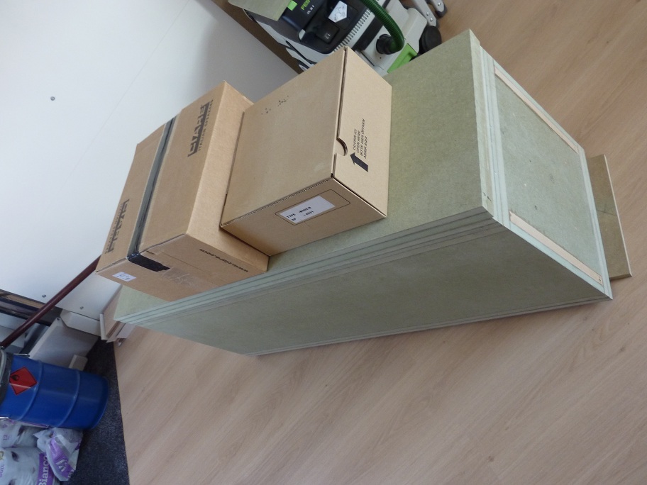

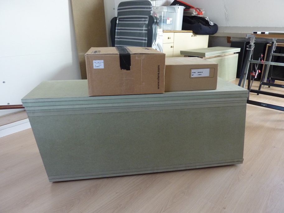

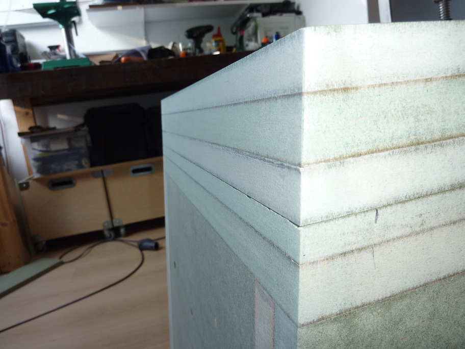

1 laagkast is nu voorzien van vlakgeschuurde boven en onderzijde, terwijl van laagkast 2 de onderzijde inmiddels vlak is. Morgenavond even de laatste bovenzijde afschuren.
Als dat gedaan is dan kan ik de drivers uitmeten en aftekenen en beginnen met frezen. Tevens kan ik de hoeken gaan afzagen :goeie:
zo, nou, als daar geen fineer op geplakt kan worden :D
je kunt hier zien dat de baffledelen 1,2 en 3 verlijmt zijn maar nog niet aan de laaste 2 planken, nummertje 4 en 5.
