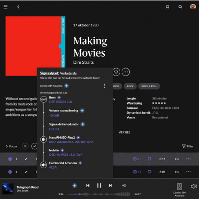

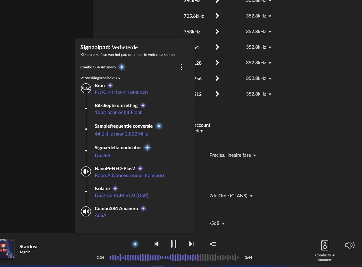

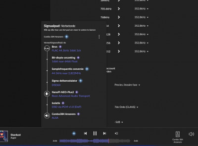

Wel grappig, rechts zie je het oorspronkelijke flac formaat, en dan nu naar DSD omgezet.
Dat klopt dus niet, vergissing is zo gemaakt.
Telegraph Road is DSD.
Berichten: 12869
Zet de volume normalisering uit. Nu doe je een dsp bewerking waardoor Roon de dsd file moet remoduleren

jeroen_d schreef: zo 04 dec 2022, 2:04

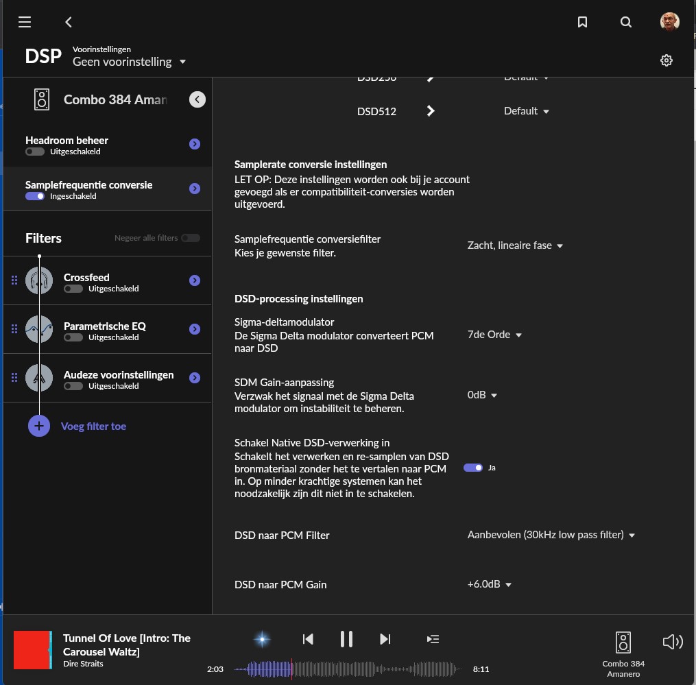

Gedaan, ben gewoon aan het zoeken naar wat er gebeurt, en het stond nog aan voor het comfort, om niet iedere keer de volume nivo's aan te hoeven passen.
Maar standaard zijn er al aardig wat truukjes mogelijk, je kunt je zelf hier helemaal in verliezen, lijkt mij.

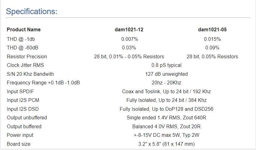

@ George, De Soekris zou via het FPGA dan DSD moeten accepteren, maar die die zal er naar ik had begrepen dan er PCM van maken, Het is dan ook n.a.v. de zuivere DSD DAC, die mij dan nieuwsgierig maakte.
Er staat dat wat via de I²S binnenkomt wordt omgezet naar DoP.
