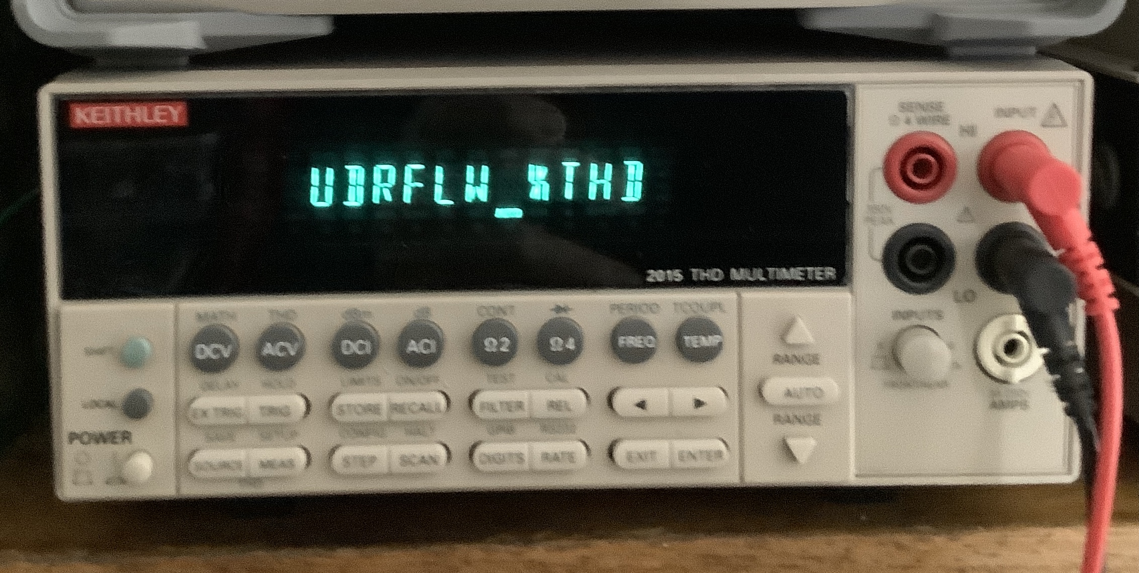

De Keithley 2015 THD
Op Ebay gekocht bij een handelaar hersteller ( geen hobbyist)
In 2020 gekalibreerd met manual een echt boek! Gekocht
Het apparaat is wel 40cm diep en knap zwaar er zit dus ook iets in :wink:
Dat samen met die scoop / spectrum analyzer / functie generator
Kan ik zien wat er gebeurt als ik wat verander Douwe

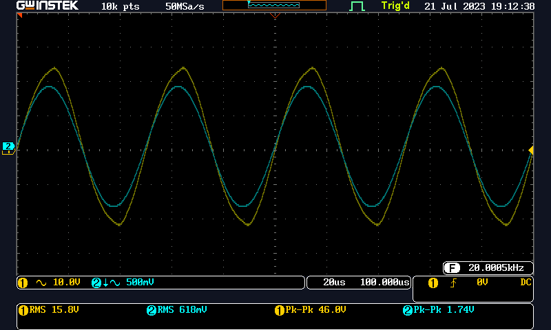

Tijd voor een plaatje
De eerste foto is die vervorming als ik alles ook met tegenkoppeling en frequentie compensatie op het op zijn best probeer te krijgen bij 20 khz
De tweede foto is de vervorming helemaal weg bij die 15 volt Dit is ook met Tegen koppeling!
Erg blij natuurlijk
Maar zit ik buiten maximum ratings en is daardoor die vervorming bij de KT88?
Ohja Blauwe signalen zijn regelrecht uit mijn generator ter vergelijking
Kt88 15,7 volt op 8 ohm
Kt120 15,7 volt op 8 ohm

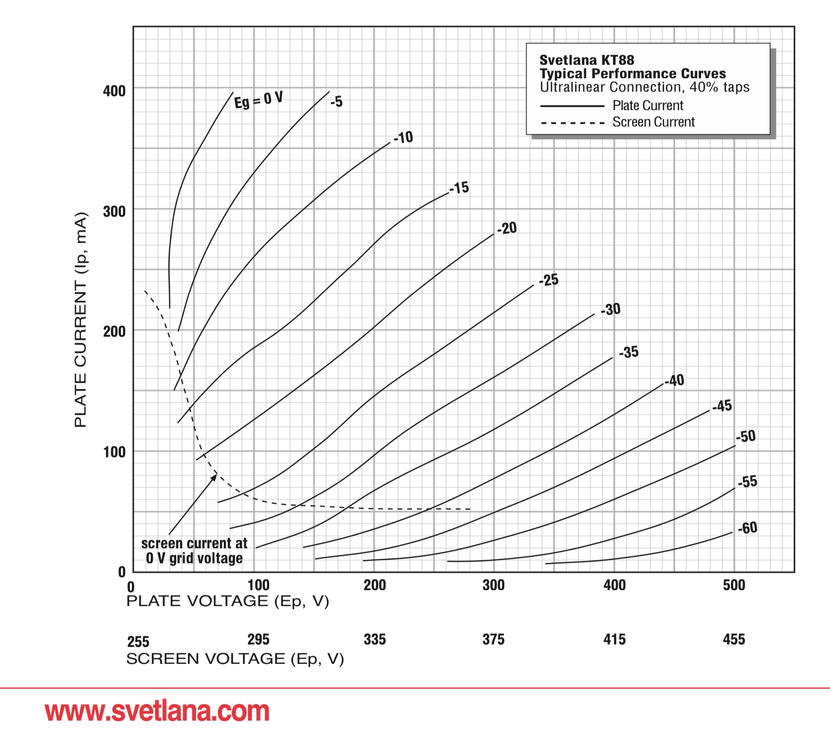

Bedoel je niet de stippellijn die de max dissipatie aangeeft? En weet je wel zeker dat jou KT88-ers in orde zijn.
Re: MonoBill 3 met CFB
Hoi Douwe , tja het zijn nieuwe buizen Douwe ik heb er 4 matched quad gekocht , maar welke stippellijn bedoel jij nu Welke grafiek verwijs je naar
Ik kan die grafiek niet meer vinden waar de loadline was getekend onderste balk was de spanning
Links staat de stroom en dan was bijna in verlengde loadline een stippel lijn of . - .- getekendwelke op eens stijl omhoog ging ,
Dat is het plaatje wat in mijn gedachte nog voor me ziet , maar kan het niet vinden

Met tegen koppeling 15 Volt begint de punt zichtbaar te worden Bij 1 khz niet
Daar remt de tegenkoppeling de stuur spanning
Maar ik stuur voor het zelfde vermogen door de tegenkoppeling harder in waardoor op 20 khz er vervorming optreed
Of dit door rooster stroom komt weet ik niet

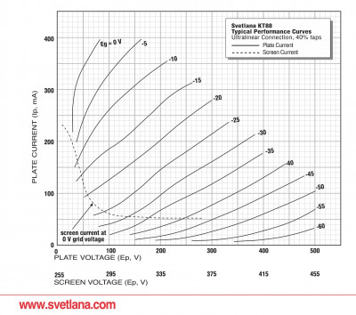

De Ia Ua grafiek.
:yeah: Gevonden
Alleen is het de G2 Current en niet G1 :sure:
:yeah: gevonden

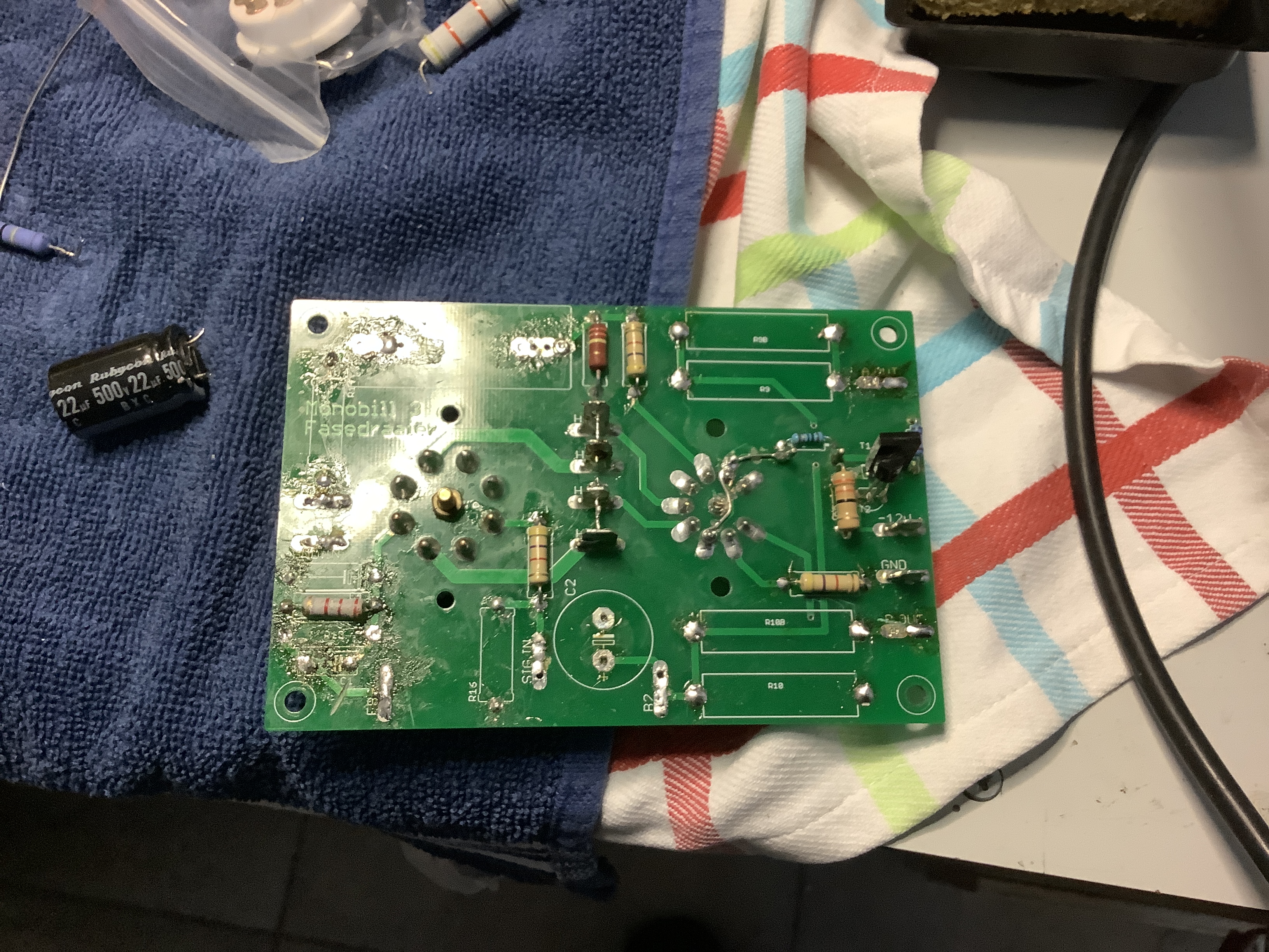

Door dat alles op een print zit kan je nauwelijks iets wijzigen en zonder dat ik weet wat ik doe ga ik er niet mee verder

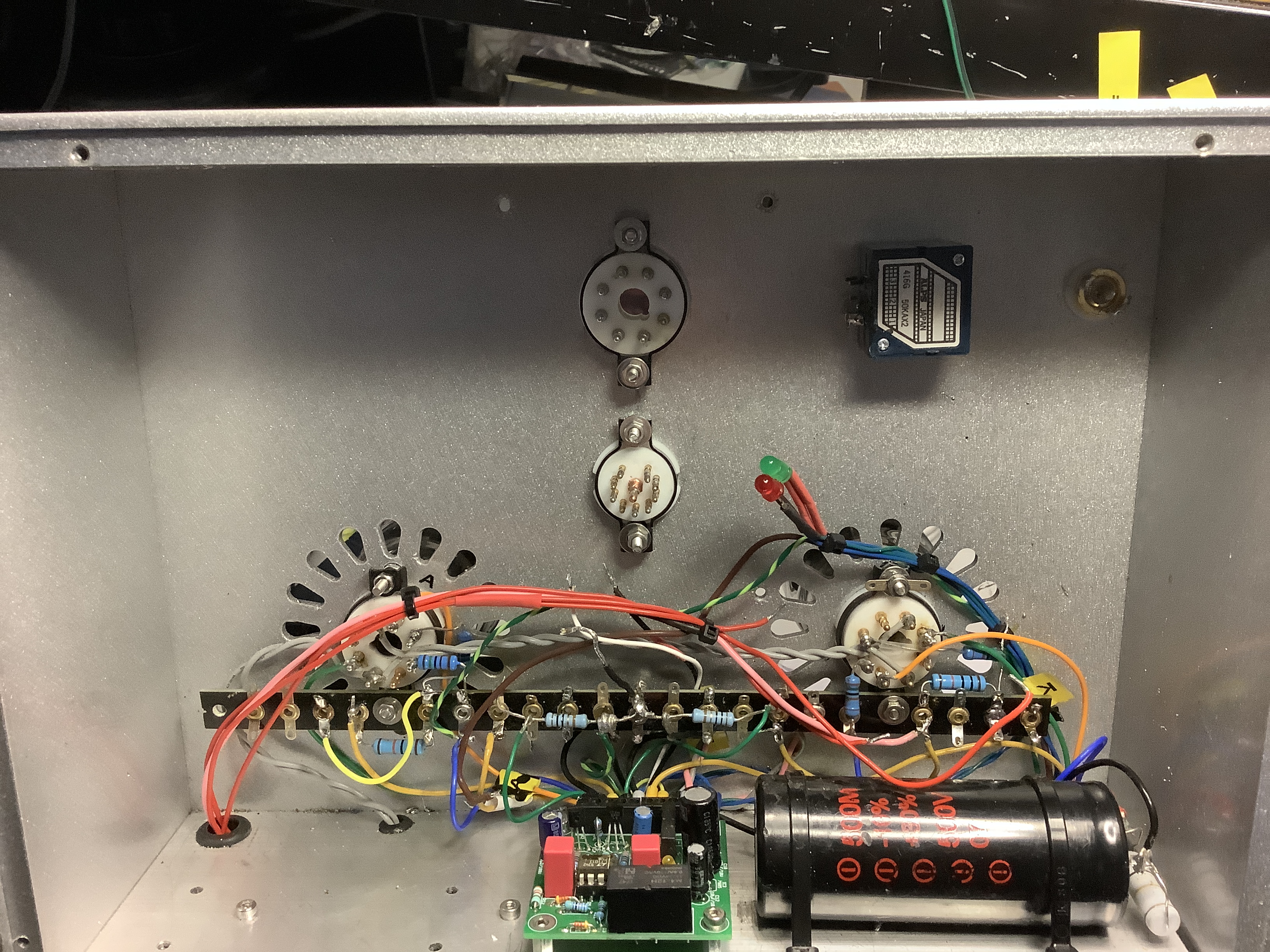

Dus print weg en point to point wiring en dan moet het goed komen
Buisvoeten zijn peperduur dus uit de print gezaagd
Wat gaatjes geboord en de voeten zitten er in De beugels ondersteboven kan je de voet in elke stand draaien welke je het beste uitkomt
Nog wat draadsteuntjes erin
En bedenken hoe het er het mooiste inpast

Zit voorlopig nog te puzzelen waar ik de componenten plaats zonder dat er 10 cm draad aan mort
Maar op een papiertje is goed koper dan meteen beginnen met solderen draadjes afknippen enzo
Morgen nog wat puzzelen waar de draadsteuntjes moeten komen
Ik wil geen gaten boren erbij boren moet zo ook lukken

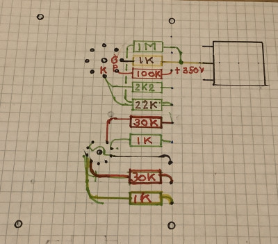

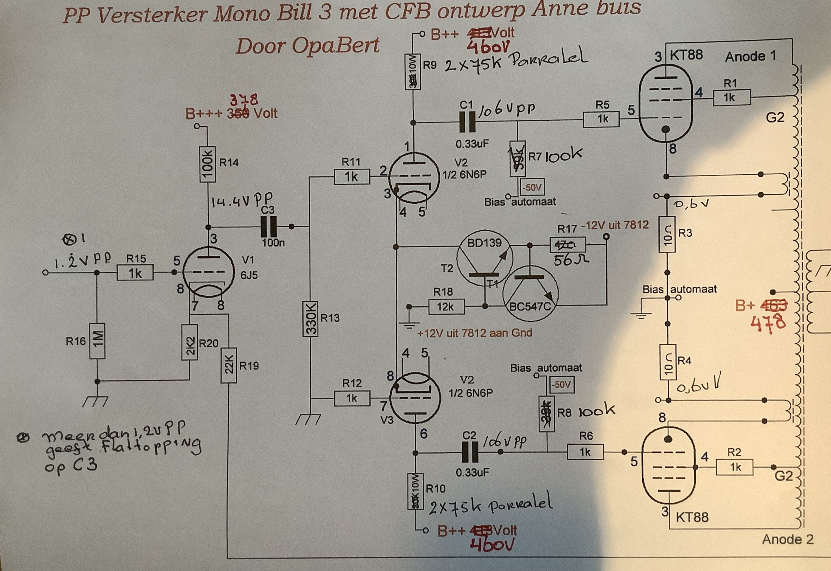

Even puzzelen Bert. Die 1M kun je beter tussen de 2k2 en 22k plaatsen.
De 22k en de 2k2 moeten in serie komen. daar tussen word de t.k. aangesloten.
Ik daar heb je gelijk in, ik was die 1M vergeten :D
en heb hem er boven maar bij gezet voor ik het weer vergeet
En schema erbij gepakt
Voor alle duidelijkheid Douwe

Mooi Bert, ik heb het even uitgeprint.

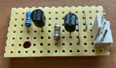

Je mag i.p.v. de BD139 ook wel een BC547 gebruiken.
Je kunt de stroombron ook even op een printje zetten.
Ja ik heb nog een printje liggen welke ik ooit met iets anders heb laten maken Douwe
Ben vandaag nog wat vellen ruitjes papier vol gekliederd :lol:
Maar ik denk dat ik het zo laat
Ik heb zo voldoende idee hoe het te bouwen zonder onderdelen te verpesten
Ik kan natuurlijk niet de Buisvoeten verschuiven maar door ze te draaien er wel
Voldoende ruimte dat ik voor de gevoelige onderdelen bij de 6SN7 en Stuurroosters er meteen een 1 K Stop weerstand met minimum draad aan de buis kant
Dat heb ik ook zo bij de 6N6P kunnen doen die 330 K weerstand erover een kant vlakbij de gnd
Dat is een bevestiging schroef buisvoet
Jij ziet misschien wel de logica in mn kleurige dagbesteding
Gaat er in het echt beter uitzien Hoop ik 8)

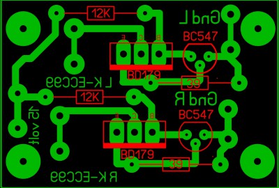

Hier de printlayout nog gevonden ik denk dat Democles die heeft gemaakt
Vwb de BiasAutomaat dat is mede door mijn onhandig geknutsel ontworpen en een soort saamhorigheidsgevoel toen tussen Pjotr Ronny de ponny MarcelG Robert Willie61 Democles heeft met testen in zijn versterker een zelfgemaakte en uitgedachte getekende print gemaakt het ontwerp naar mij verzonden ik met etsmiddel printje geëtst, Dat is echt een TOP PRODUCT van dit forum Douwe
Binnen 0.1 mA houd die BiasAutomaat de stroom stabiel Dat is nauwelijks met een meerslagen Potmeter zo nauwkeurig in te stellen
Dat was ergens in 2015 denk ik potverdikke dat is al 8jaar geleden en de laatste 3 jaar niks meer gedaan Alleen maar zitten repareren 5 x een stapeltje van 10 printen weg gesodemieterd
Afijn toen ben jij gelukkig komen helpen Douwe :goeie:

Kijk Bert, eigenlijk moet jij je nog niet druk maken om de smoorspoel.
Het is belangrijker dat je eerst de versterker werkend krijgt met het beoogde vermogen en de vervorming.
Als dat eenmaal klaar is kun je overwegen om de smoorspoelen te vervangen door elektronische exemplaren.
Wat de roosterlekweerstanden betreft, ga liever niet boven de 100k.
