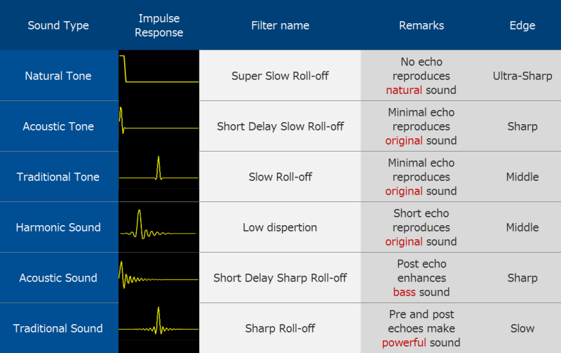

In de datasheet van de DAC staat dit tabelletje:
Voor de hoogste kwaliteit onder 'device settings' de 'Sounds quality' dus op 1 zetten. Ik ga er straks eens even mee aan de gang. De firmware update loopt probleemloos.
Edit: DAC stond al op '1' bij mij. In de manual staat dat de default setting 0 is (Analog internal current, normal), maar is wellicht van de DAC zelf, de hypex firmware zet m waarschijnlijk standaard op '1'.
Stefan
Berichten: 28471
Re: Hypex Fusion Plate amps
Instellingen in HFD volgen de instellingen die tussen haakjes staan in de tabel.

satefan
Berichten: 4124
Bericht door satefan »
Pythagoras schreef:
Welke instellingen zijn beschikbaar?
Ik kan dit zelf nog niet zien. Over ~2 weken komen mijn FA123's binnen en de documentatie is nog van HFD 4.71.
Je kunt het manual van HFD4.8 gewoon downloaden van de hypex site, maar er wordt verwezen naar de datasheet van AK.
De FIR filter settings worden besproken op blz 49. Met het FIR filter kunnen out-of -band produkten worden weggefilterd. Je kunt dan spurious door vervuilde voeding eruit halen. De verschillende filters hebben notches op verschillende plekken, die je kunt plaatsen op spurious, als je daar last van zou hebben. Als de voeding schoon is, is dit niet nodig. We hebben de Hypex met behulp van een Precision Audio meetstation volledig doorgemeten
(onder volle belasting) en gezien dat de Hypex brandschoon is. Het filter kan in de default setting blijven staan. Het is een raadsel waarom Hypex de gebruiker hiermee vermoeit.
De sound quality settings worden besproken op blz 57. Er wordt door AK nagenoeg niks over uitgelegd. Setting 1 is default en garandeert de karakteristieken. Setting 2 en 3 verhogen blijkbaar de interne stroominstelling in de DAC. De karakteristieken zijn niet meer gegarandeerd. Wat het effect hiervan is, wordt niets over gezegd. Ook nu is het een raadsel waarom Hypex de gebruiker hiermee vermoeit. Als zelfs AK er niks zinnigs over zegt, wat moeten we hier dan mee? Gewoon default laten staan lijkt mij dus.
Maar, mischien heeft iemand anders hier meer info over of betere inzichten in.

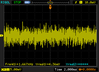

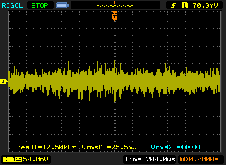

dwijtsma
Berichten: 122
Lid geworden op: wo 13 nov 2013, 15:40
Locatie: Drachten
Bericht door dwijtsma »
Heb de oscilloscoop erbij gepakt en de RCA en XLR uitgang getest:
Geen DC offset en heb met single trigger nog gecheckt op eventuele pieken.
Ruisniveau van RCA output is niet om over naar huis te schrijven, maar XLR output lijkt me acceptabel.
Heb het naar Hypex gestuurd om te vragen of dit ruisniveau te hoog is om de FA501 in auto standby te krijgen.
RCA output.bmp (146.3 KiB) 736 keer bekeken
XLR output.bmp (146.3 KiB) 736 keer bekeken
Berichten: 28471
Ik was gister bij Hypex en heb dit probleem ook nog even ter berde gebracht. Het blijkt dat de gebruikte kwaliteit van de kabels ook nog van invloed kunnen zijn. Op de testbank bleek de fusion ook niet uit te schakelen met een loshangende RCA kabel, dit was met een goedkoop kabeltje. Met een betere was het weg. Blijkbaar kan door een slecht afgeschermde kabel rommel opgepikt worden om dit probleem te veroorzaken.
