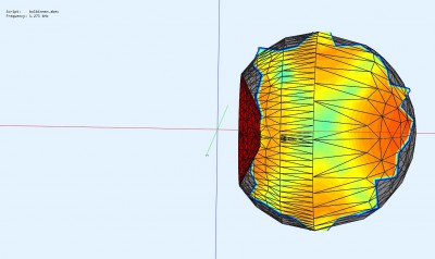

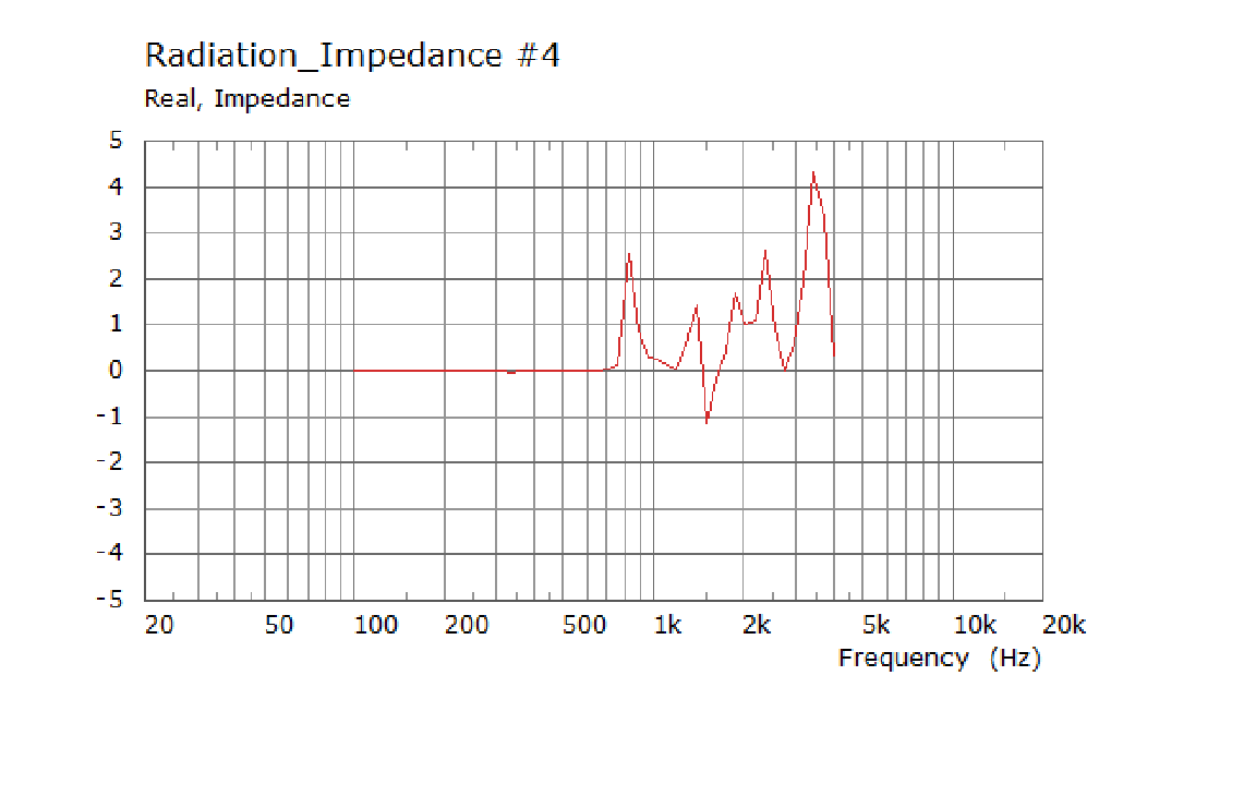

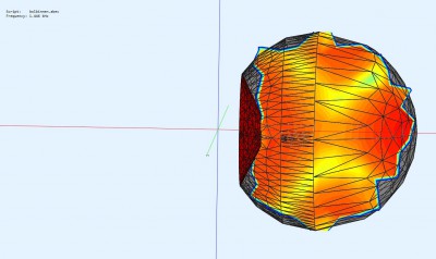

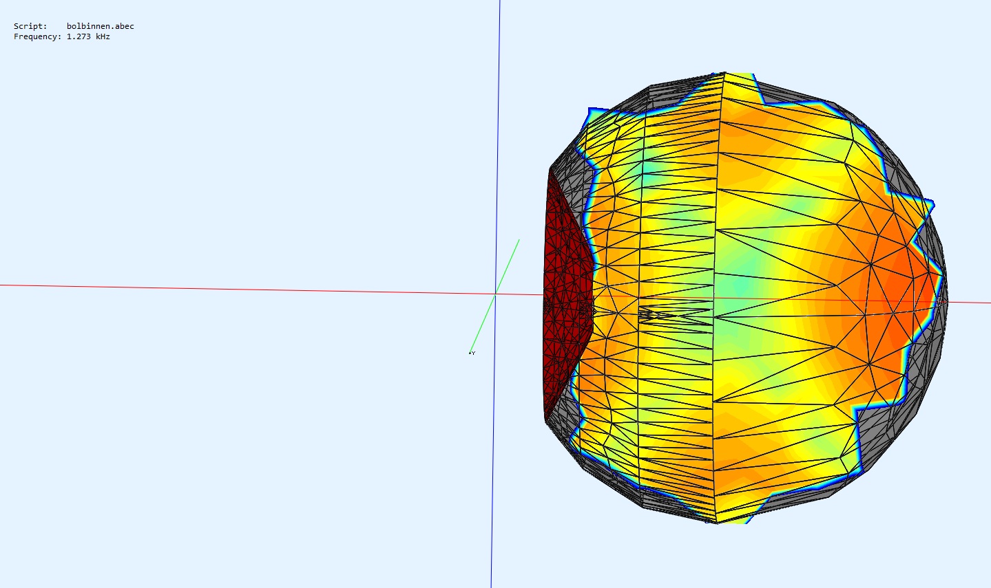

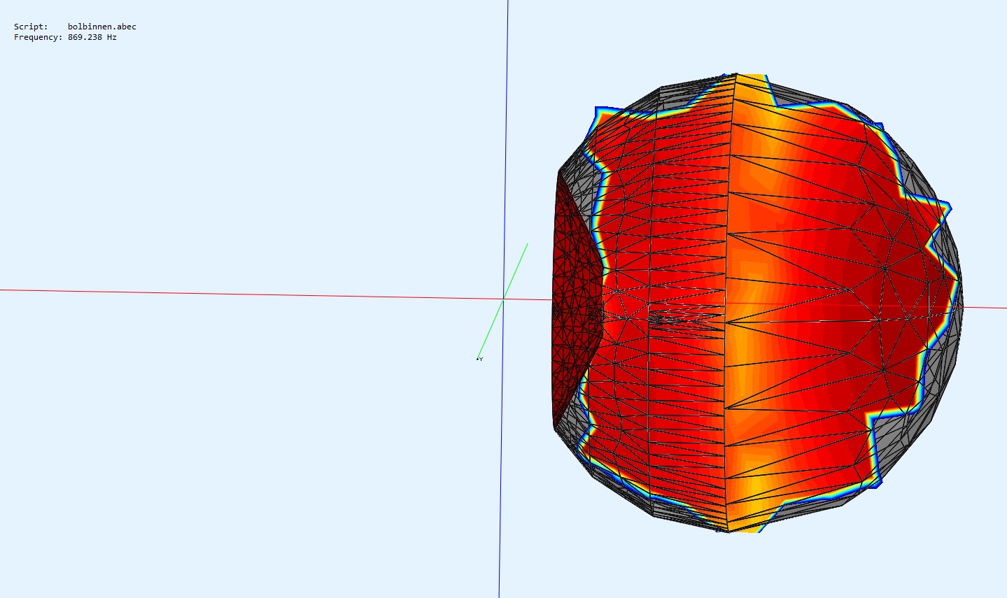

Het is ook leuk om even naar de drukverdeling binnen in de bol te kijken. In de volgende figuren zien we de druk ( hoe roder hoe meer druk ) bij een aantal kritieke frequenties, t.w 869 Hz, 1445 Hz en 1273 Hz
De primaire resonantie bij 869 Hz is duidelijk herkenbaar, een complexere bij 1445 Hz ook, bij 1273 Hz zien we een meer diffuse drukverdeling die bij de meeste andere fre
quenties ook optreedt. In de stralingsweerstand van het membraan zien we de resonanties ook duidelijk terug.

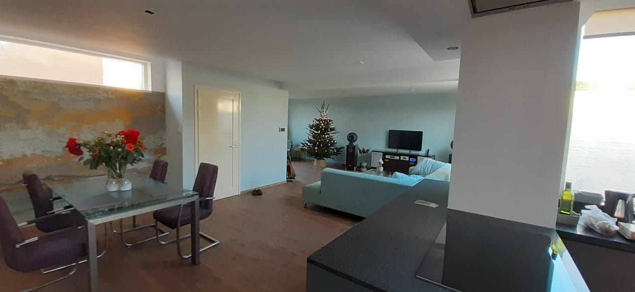

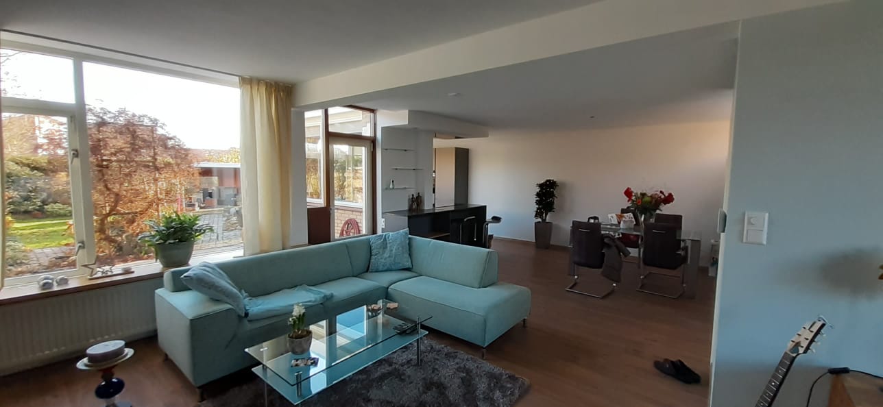

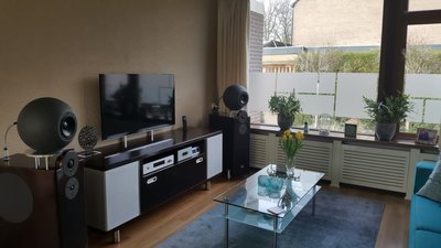

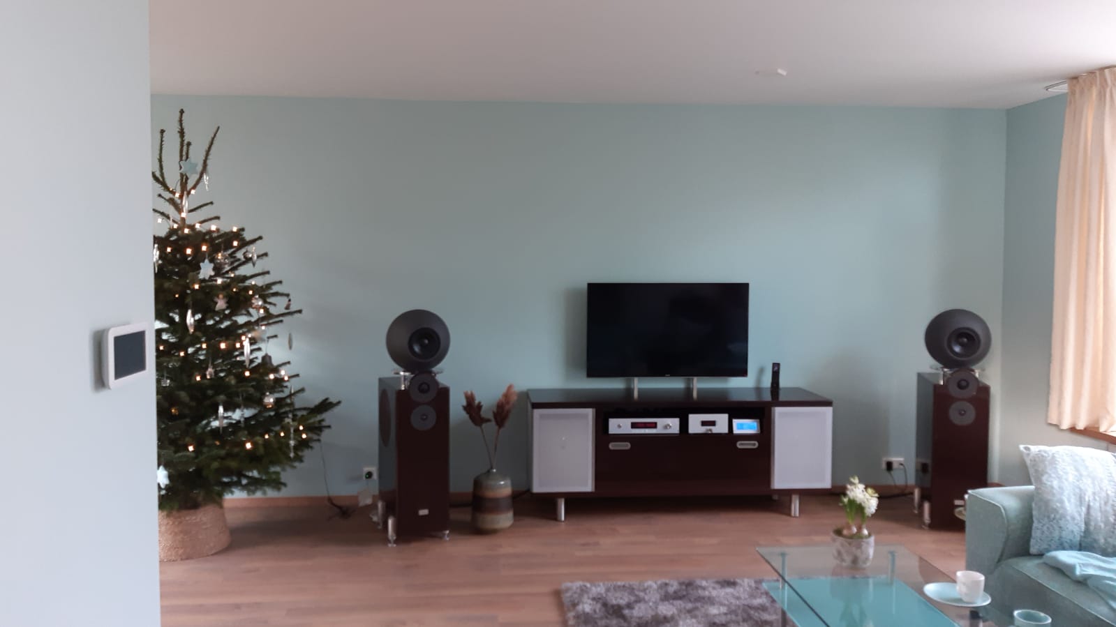

De verbouwing is grotendeels achter de rug .
Ik denk leuk om het te showen
Eerste foto is van voor de verbouwing ,duidelijk te zien dat de plaatsing niet ideaal is .
Nu dan na de verbouwing ,het is natuurlijk geen studio dus symmetrische plaatsing was niet mogelijk .
Het geluid is er nochtans enorm op vooruit gegaan.
De showcase was ook een suggestie van Hans overigens ,die heeft ooit eens een avondje op de oude bank gezeten O:)

Berichten: 14141
Re: vierweg systeem met Dynaudio esotar en audio technology
Mooi!
Zijn de bollen nu eindelijk uitgedampt? Of moet je de AT units er nog steeds preventief uithalen soms?
Gaaf man.......!!
Als het weer een beetje kan kom ik de nieuwe bank wel eens een avondje proberen. :rock: :-({|= :lol:
rikpost
Berichten: 2487
Locatie: Heinenoord
Bericht door rikpost »
Walt schreef:
Mooi!
Nee Walt dat proces is uiteindelijk tot stand gekomen gelukkig ,heeft wel een paar jaar geduurd :-&
Gaaf man.......!!
Van harte welkom Hans ,ik heb eindelijk weer een beetje tijd voor muziek :-({|=
Laatst gewijzigd door rikpost op za 05 dec 2020, 18:53, 1 keer totaal gewijzigd.
Berichten: 11061
Mooie leefruimte.

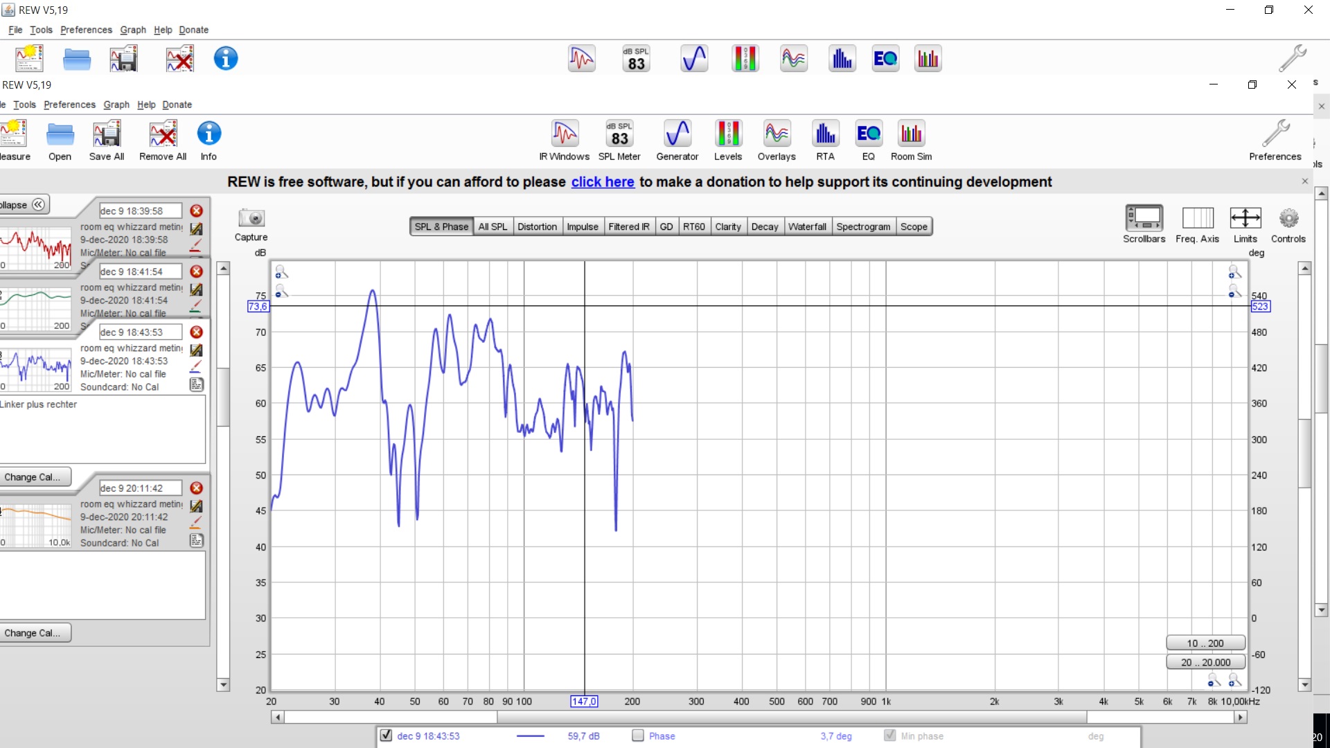

Van de week nog wat in de kamer aan het meten geweest op de luisterpositie .
het laag is stevig te noemen maar niet boemerig gelukkig .
de lage tonen van een basgitaar zijn goed te horen wat ook te zien in in de meting wat ook te zien is dat er een aardig gat zit tussen pakweg 40 en 55 hertz .
in de praktijk klopt dat ook wel met de frequentie generator ,een duidelijke versterking bij 40 hrtz .
dat gat valt nu niet direct op maar als ik het beter kan krijgen zou dat meegenomen zijn .
smooting is 1/24 ,is dat handig ?
wat is jullie werkwijze hierbij ,dippen een boost geven of pieken een dip ?
Of wat ook kan ,Begin er niet aan :lol:
satefan
Berichten: 4124
Bericht door satefan »
Pieken kun je prima afvlakken, maar dippen boosten is lastig, je vraagt dan wel erg veel van de versterker/drivers.
Berichten: 33825
satefan schreef:
....dippen boosten is lastig, je vraagt dan wel erg veel van de versterker/drivers.
als het al lukt
satefan
Berichten: 4124
als het al lukt
Bij heftige dips van vele dB's is het onbegonnen werk inderdaad...
rikpost
Berichten: 2487
Locatie: Heinenoord
Okè ik zit een beetje te trutten met REW net wat zitten speaken op joubuis .
nu moet ik nog wat meer metingen maken en dan middelen maar op hoeveel smooting moet ik filteren ?
dit is niet enkel visueel maar heeft ook invloed op de filter generator ,rollen compleet andere filters uit!
Die dip blijft met de simulatie aanwezig maar word wel 10db kleiner ,dat is niet verkeerd .
Berichten: 28473
Weet je de hoeveelheid vermogen die je in het laag nodig hebt om iets 10db te corrigeren?
rikpost
Berichten: 2487
Locatie: Heinenoord
Dacht dat elke 3db een verdubbeling van het vermogen is .
dus wanneer dat klopt is dat inderdaad ondoenlijk .
Hoe ga jij hierbij te werk Gerard
heb je toevallig ervaring met REW .
Berichten: 28473
Bij de bron aanpakken:
viewtopic.php?f=16&t=28980
rikpost
Berichten: 2487
Locatie: Heinenoord
ah leesvoer .leuk!
toch kan de DSP best van toegevoegde waarde zijn dat heb ik in de oude opstelling wel gemerkt .
platfilteren is natuurlijk niet de bedoeling.
Berichten: 28473
Nooit extremer gaan dan +/-3db aan correcties.
rikpost
Berichten: 2487
Locatie: Heinenoord
Das weinig !
Op de oude positie had ik een notch van - 18 db maar ja dat was misschien meer een noodkreet .
Laag was wel goed ,nu eigenlijk ook wel ,voor het oor , meettechnisch niet blijkt .
