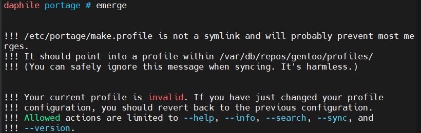

snoef3 schreef: za 30 mar 2024, 9:11
Zijn er Linux deskundigen in de zaal?
Is Daphile door anderen dan de bouwer zelf, aan te passen? Zodat het lms deel geüpdate kan worden?
Nog even geprobeerd maar werkt niet.
Daphile (Gentoo) gebruikt Portage als Package manager.
Het lukte me wel om Portage er bij te zetten maar je hebt niet voldoende rechten om dan de boel te updaten en pakketten te installeren.
