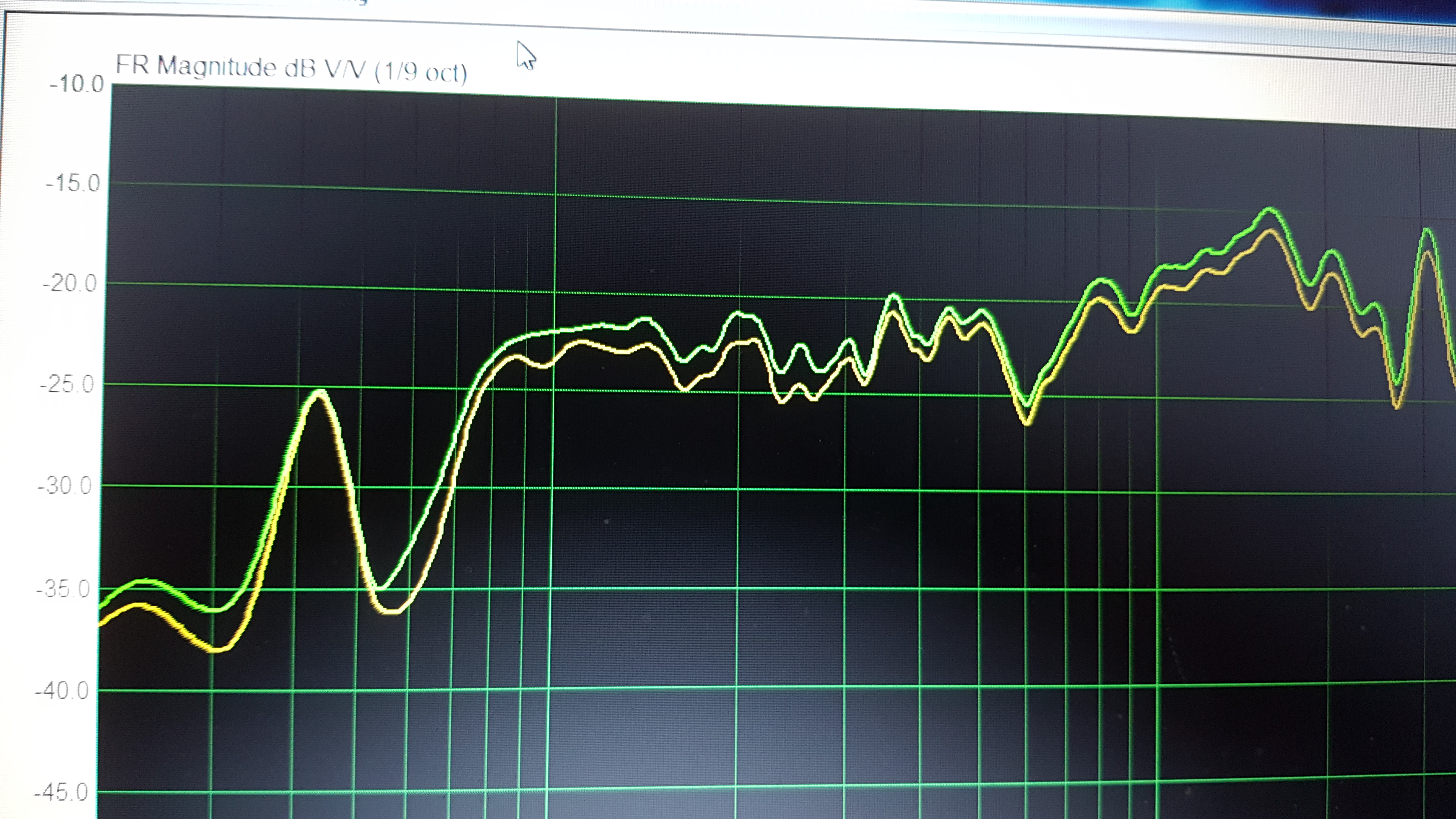

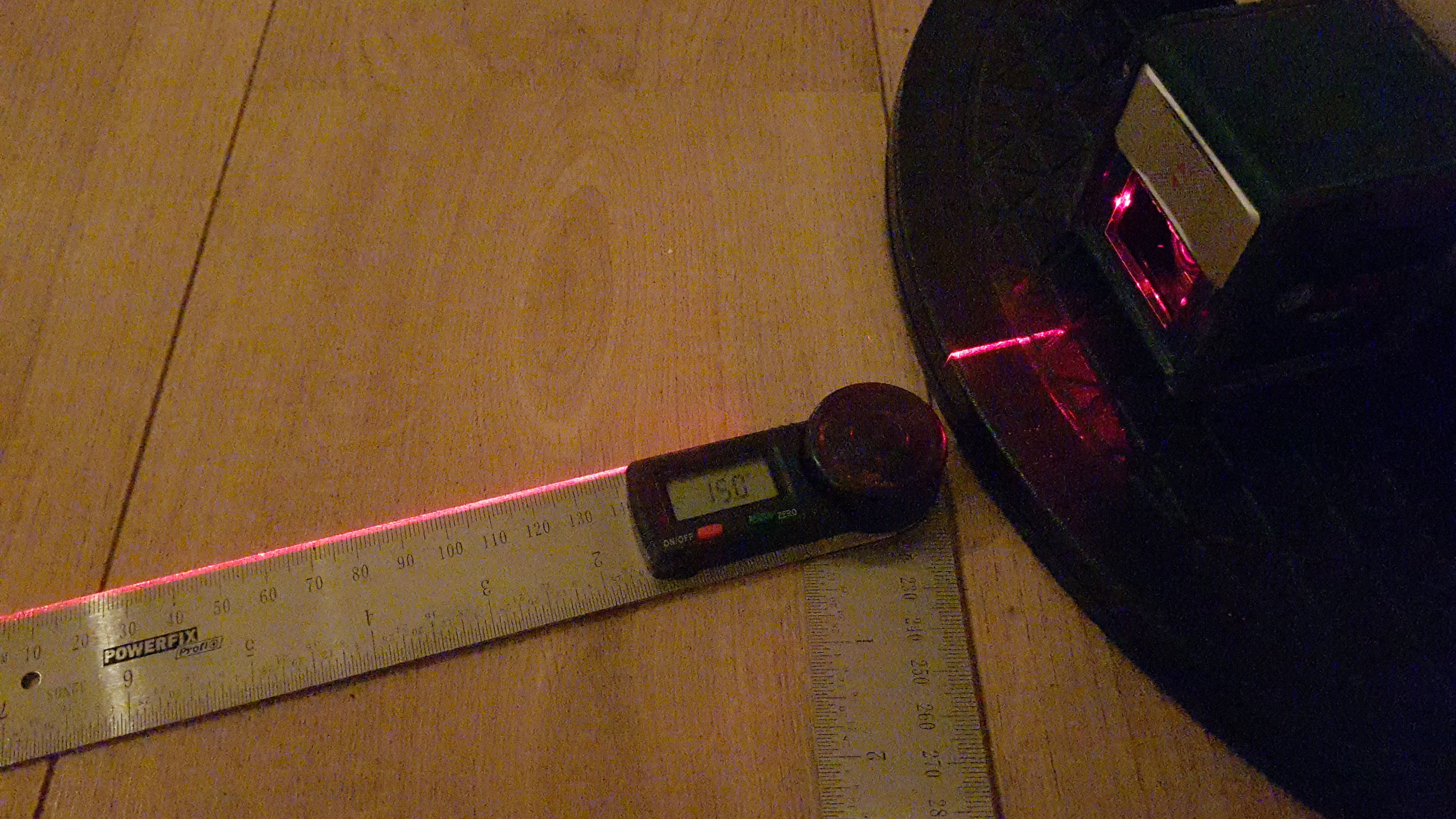

Ik heb 2 uurtjes gespeeld met de Leonidas in een redelijk goede opstelling, met de units vers uit de doos.
Er leek een verschil in links/rechts te zitten, later heb ik de speakers doorgemeten en ik verwacht dat de hevel lasklem de spoel niet goed verbonden was met de input. Met een serie filter werkt alles dan wel, dus het valt niet direct op. Ook snap ik nu waarom alleen de rechter OB-speaker voorwaarde schoof op de bas bij hoger volume. Ik dacht nog dat het aan verschil in gladheid van vloer of onderzijde OB was waardoor 1 schoof en de ander niet.
Ik merk dat ongefilterd met beide units in fase er leuke potentie hoorbaar is, helaas kwam dat er niet uit maar met meten ontdekte ik dus dat de verwisselbare weerstand nu voor onbetrouwbare resultaten heeft gezorgd.
Vraag aan Leon: hoeveel dB verwacht je dat een correct fikter afsnoept van de gevoeligheid van de F8? Heb je daar een idee bij?
Ik weet niet waarom, maar ik had weinig filtering verwacht, maar dat was toch effectiever en ingrijpender dan verwacht bleek tijdens de meetsessie.
En ondanks dat Leon het niet meer zo nodig vindt, ik vind stiekem die dingen er zo mooi op staan:
plaatjes van de meetbrigade ;-)
gewoon omdat het leerzaam is om te zien op welke afstand wat gebeurt, dit geheel kan op grotere afstand nog bijzonder netjes meten maar eerst wil ik dat het goed klinkt. Dus meten puur om er gevoel bij te krijgen.

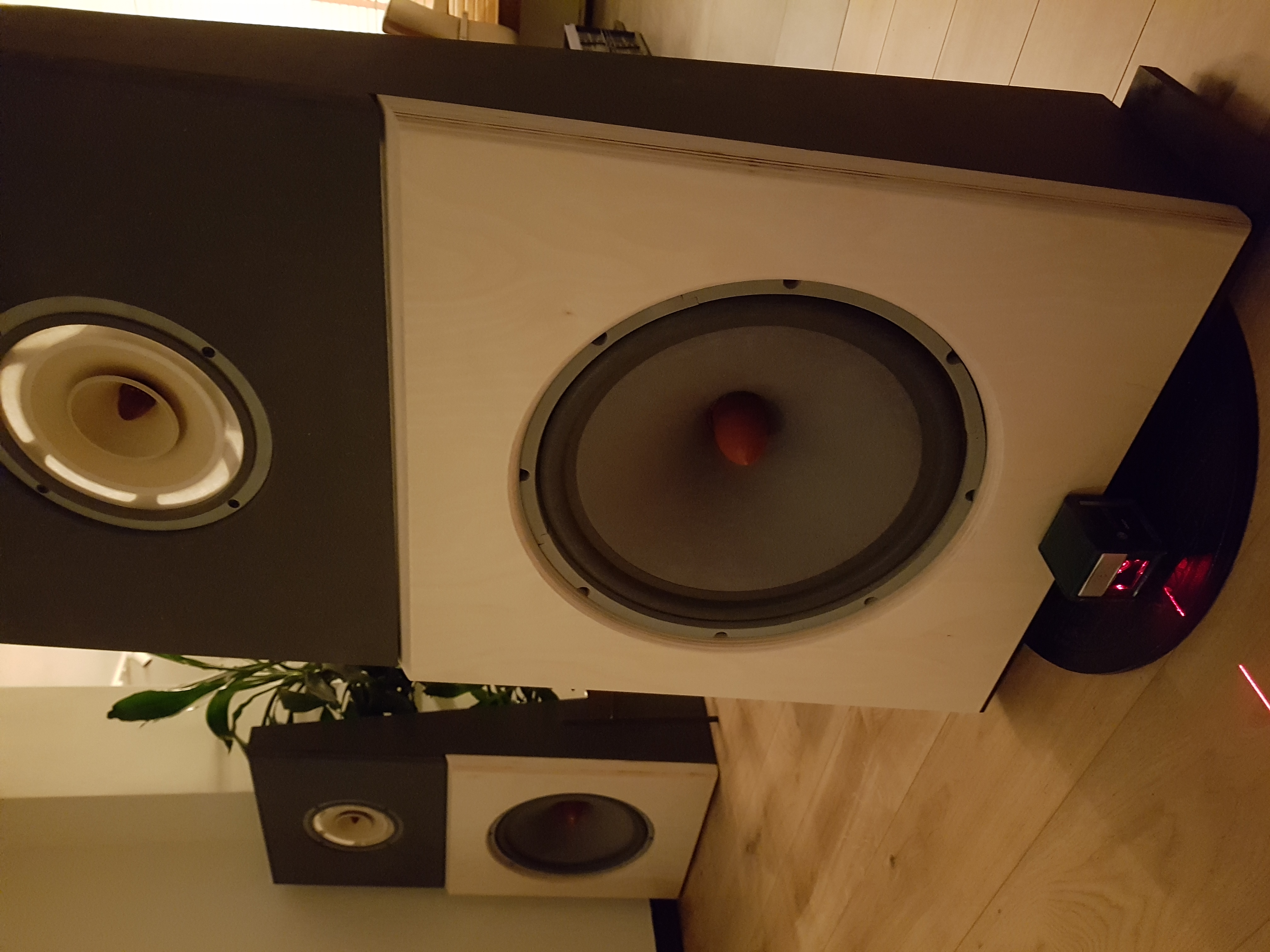

Beste Wouter,
Ik heb net even naar je foto's gekeken.
Je behuizing wijkt dusdanig af van mijn ontwerp dat het niet meer hetzelfde is.
Mijn elektrische componenten zullen voor jouw ontwerp niet werken.
Dit verhaal heeft niets met de Liionidas OB te maken.
Eigenlijk ben je , je eigen ontwerp aan het maken.
Bij conventionele speakers zou je toch ook niet een XO van het ene ontwerp , in een nieuw / ander ontwerp stoppen ?
Dat je toevallig dezelfde drivers gebruikt wil nog niet zeggen dat het een Liionidas Open Baffle is !
Misschien is het handiger als je zelf een draadje start en daar de dingen verder uitwerkt.
Op dit moment , in jouw behuizing :
Je verandert het rendement van de bas (L-pad werkt niet meer optimaal0
Je verschuift het akoustisch XO punt naar boven. (Hierdoor zou de cap waarde moeten worden aangepast)
Het verschil in breedte van het bas v.s. top paneel is te klein. (je krijgt een "opdikking " in het hoge/midden gebied en de woofer wordt nu werkzaam in een gebied waar hij niet lekker meer klinkt)

Dat zo'n klein verschil in baffle, al zo'n enorme invloed kan hebben. Dat had ik echt niet verwacht. :shock:
Berichten: 12870
Re: de "Liionidas" open baffle.
Dit is geen klein verschil hoor. Het toppaneel wordt effectief breder gemaakt door de vleugels, terwijl de vleugels voor het laag een stuk minder diep zijn dan het origineel.
Dit geeft zoals ik al eerder schreef niet heel veel verschil in rendement voor het laag (het echte laag dan), maar in de overgang van midlaag naar midden verandert er nogal wat.
Als je een normale monitor van 20cm naar 25cm breedte brengt in de baffle heb je ook een ander filter nodig. Het laag midden wordt dikker en de overgang naar tweeter moet ook anders.

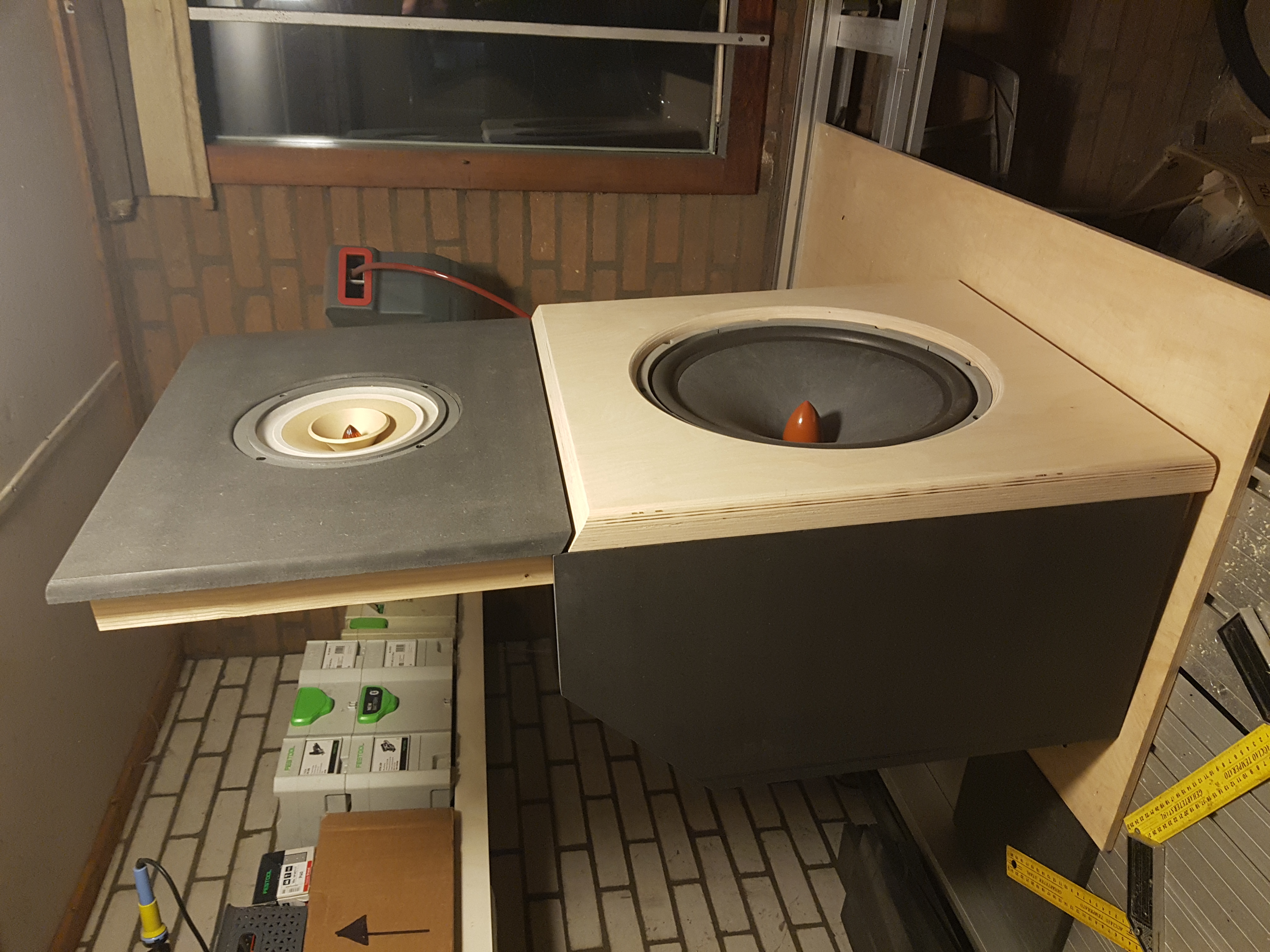

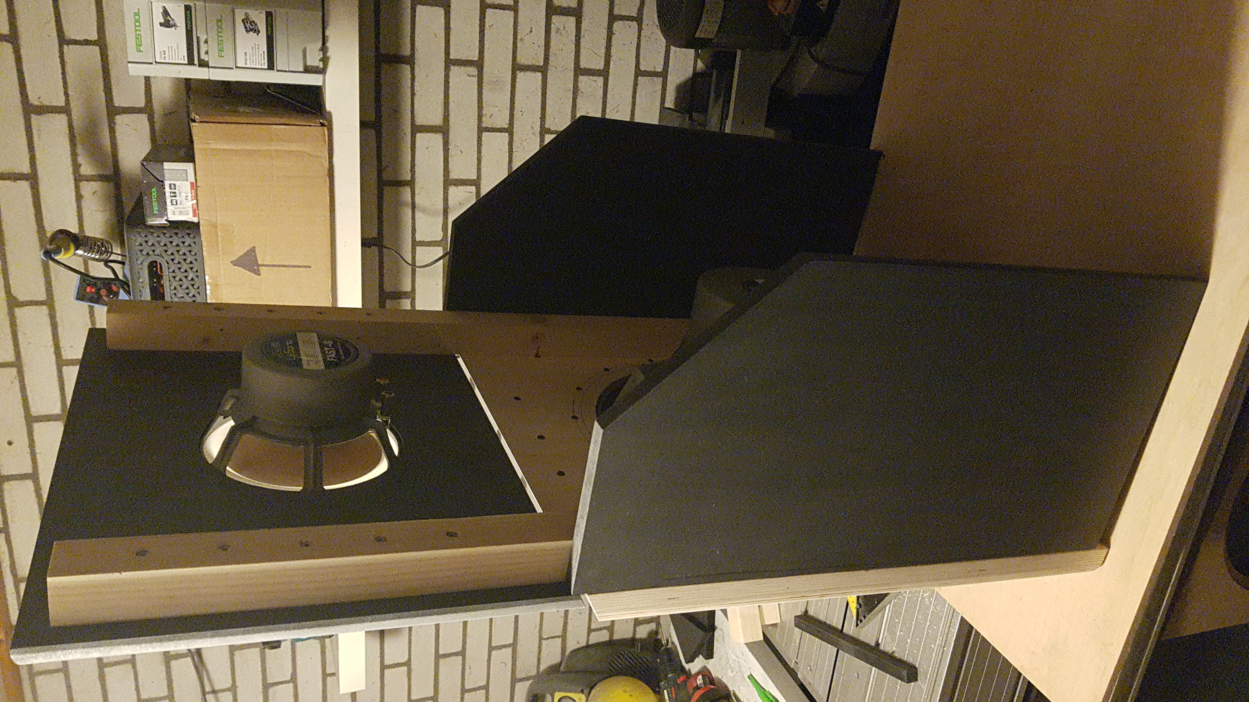

Dit is een "schuine" vergelijking tussen de linker kant met originele opbouw, en rechts die van mij. Zit nog een klein beetje perspectief in. Gelukkig kan ik het met elkaar vergelijken, zie nieuwe versie:
Zit ik hopelijk nu weer aan tafel :hide:
42,00 x 42,00 mm balken, 300,0mm diepe schotten... :mrgreen:
Blijf ik verder wel benieuwd naar antwoord op mijn vraag:
Hoeveel dB verwacht je dat het filter ingrijpt Leon?
Ik had close range gemeten, met en zonder filtering. Dus al had ik ze in de Chinese muur gezet, dat had voor de meting in filtereffect 0,0 uitgemaakt op 5mm voor de fullrange
En ik maar denken dat ik heel nauwkeurig gewerkt heb door een wigvorm bij 40mm te laten starten omdat op die plek er balken van tussen 40 en 45mm zijn voorgeschreven...
Bij een filter, dat grofmazig filtert rond 1kHz, gemaakt voor een 10" die bij drop-in van een 8" ook goed klinkt (spelen met L-pad voor smaak) en die dan nu als Leonidas variant niet meer kan... Ik geloof dat dingen gevoelig zijn, maar ik sta hier toch wel van te kijken...

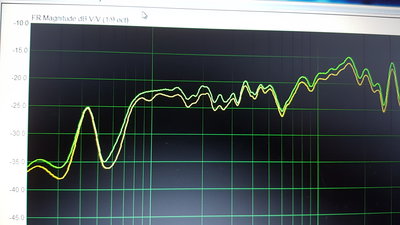

Trouwens, om een beeld te krijgen van wat R1 in 5,6 of 6,8 ohm doet heb ik dit even mee genomen in de close range meting:
Mooi duidelijk, over de hele linie een effect, maar in midhoog de minste aanpassing - zien wat je doet...
Berichten: 12870
Voor de breedbander zal het inderdaad niet veel uitmaken Wouter, verschil is te verwaarlozen in het zij aanzicht. Dat had ik niet zo gezien. Wel lijkt de baffle hoger, dat maakt dan weer wel wat uit.
Die R1 is gewoon iets wat je op gehoor moet doen, het is wel aardig om te zien wat er close range gebeurt, maar zegt verder weinig.

En die baffle is op de millimeter wat het moet zijn hoor, 550x410mm. Er kan ook gevraagd worden wat ik heb gedaan, ik probeer het verdikkie zo netjes en nauwkeurig te doen... De tussenruimte heb ik zelfs exact 5mm gehouden. De schuine zaagresten heb ik bewaard dus als het voor de gemoedsrust nodig is kan ik zelfs de baffle weer 90 graden getrapt maken.
Laatst gewijzigd door wouter op vr 19 mar 2021, 0:29, 2 keer totaal gewijzigd.
Berichten: 12870
Dat laatste werd me niet duidelijk uit jouw zijaanzicht, omdat je de balken niet tot bovenaan getekend laat doorlopen.

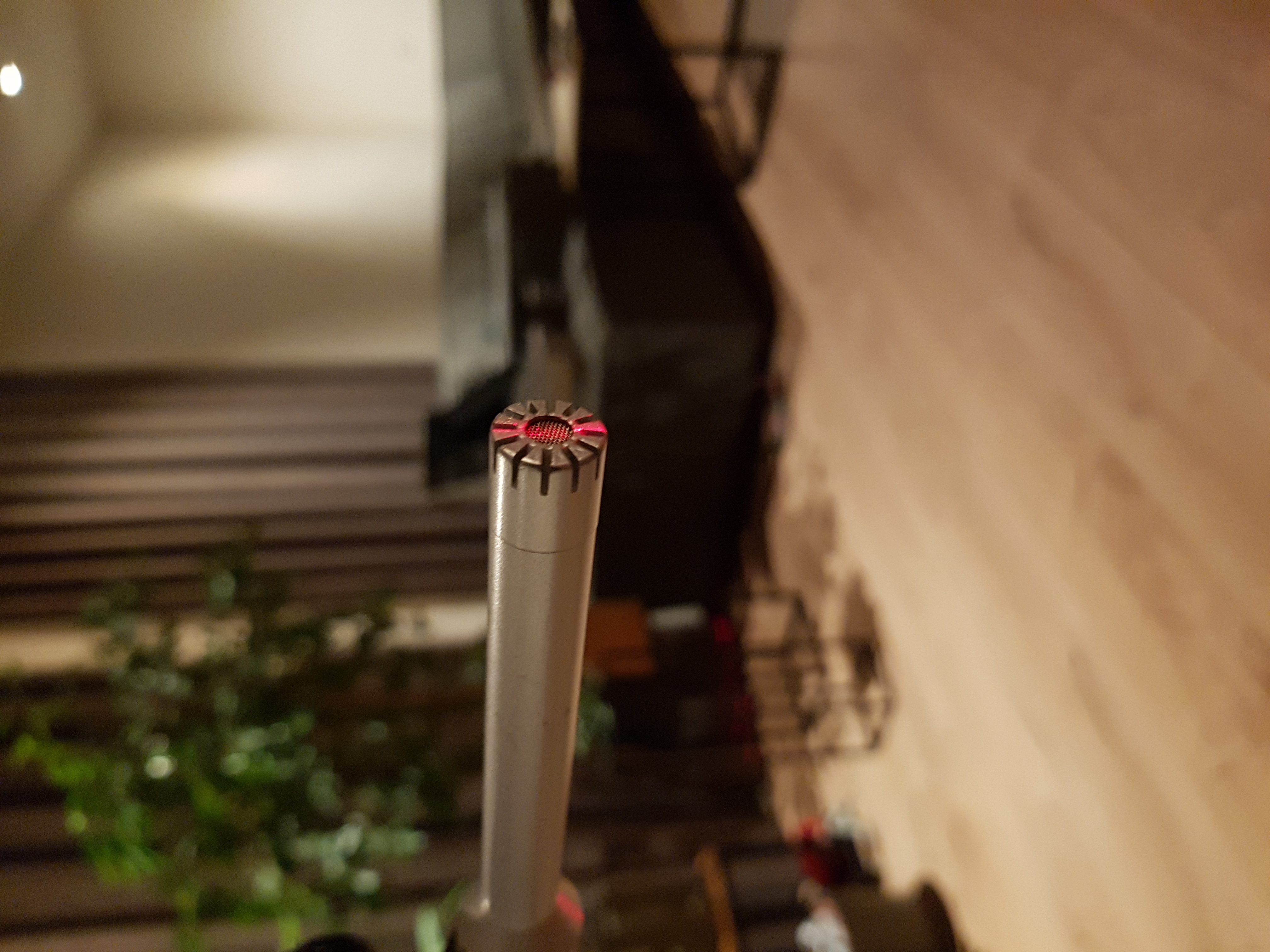

Ik ben ook enorm verbaasd, ik neem geen besluit lichtvaardig. En als we het hebben over leren, ben zelf ook docent. De eerste stap in hogere orde denken is analyseren, de laatste stap in de Taxonomie van Bloom is creëren. Dat doe ik al jaren, maar door terug te gaan naar analyseren en outside the box denken kom je verder. Ik speelde de afgelopen 20 jaar met meerdere band live, ik probeer het beste uit je zelf en uit een ontwerp te halen. Daarnaast wil ik op het forum verbindend en respectvol zijn en bijdragen. Op mijn werk heet dat een PLG. In een professionele leergemeenschap leer je van elkaar, door open te staan, en te bevragen. We zitten ook hier niet op school, we zijn de school.
Als er dan zo gereageerd wordt op een foto met een meetmicrofoon zonder kabel er aan, en geen enkele meting... blijkbaar mag ik het dan niet op mijn manier leerzaam maken. En als dan gesteld wordt dat het te veel afwijkt van het concept wat gewoon heel basaal filtert en voor 8" 10" en groter gewoon klopt vind ik dat een rookgordijn. Ik stelde een heel terechte vraag. Hoeveel verwacht Leon dat het filter ingrijpt, want close range zie ik een groter effect (gemeten ja) dan wat je op basis van filtersimulatie zou verwachten. Uiteraard zegt dat iets over de software kant, want de oren hebben het laatste woord. Waarom denk je dat mijn bedrijf de naam Acoustic Alignment heeft? Physic alignment is geen doel. Noch is Simulation Alignment dat.
Vervolgens bouw ik nauwkeuriger dan op de millimeter het Liionidas in 3 avond uren om, krijg ik te horen dat ik een verzoek negeer. Terwijl ik deze moeite nam, als reactie op zijn verzoek af te spitsen want het wijkt af.
