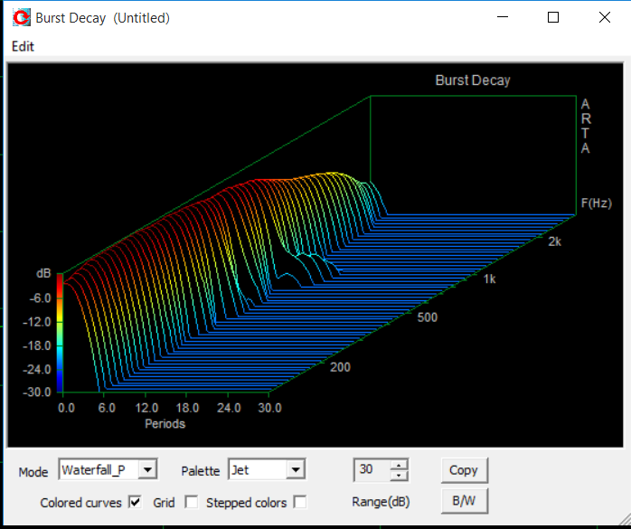

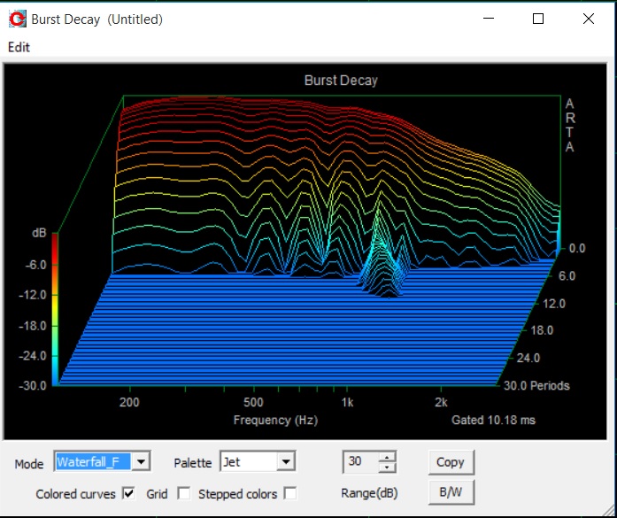

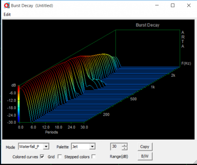

Heb een burst decay gemaakt van de midwoofer met 40 gr Twaron.
lijkt mij nog alleszinds acceptabel .

Is er iets in de maatvoering wat overeenkomt met dat randje op 1k?

Ja de diameter van de bol komt ongeveer wel overeen 30 cm inwendig

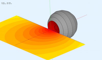

Ik heb deze serie met stijgende bewondering en ook verbazing gevolgd. Bewondering vanwege de bijna bovenmenselijke bouwprestatie, en verwondering omdat het doel van al die moeite me ontging.
Waarom de midlaag driver in een bol geplaatst? Het voordeel zou zijn het ontbreken van diffractie narigheid, maar een kastje met een frontbreedte van zeg 25 cm met flink afgeschuinde hoeken zou het nauwelijks slechter doen.
Inwendig is de bol goed voor een aantal stevige resonanties, die meer gespreid liggen dan bij een rechthoekige box. De modi in diagonale en scheve (oblique) richting ontbreken nl. bij de bol. Voor de grap een dergelijke bol eens doorgerekend met de boundary element methode. Je ziet inderdaad geen baffle step, maar wel een oploop rond 1000 Hz, die het gevolg is van de diffractie rond de bol. Het nadeel van de constructie is, behalver de resonanties bij ongeveer 870 Hz en 1740 Hz, die moeilijk te dempen zijn, dat de afstand tot de middentoon speaker nogal groot wordt. Dat maakt dat je graag een lage crossover frequentie zou willen gebruiken.

De curves zijn berekend voor afstanden van 3, 10,30 en 100 cm, en ook 100 cm onder een hoek van 30 graden
