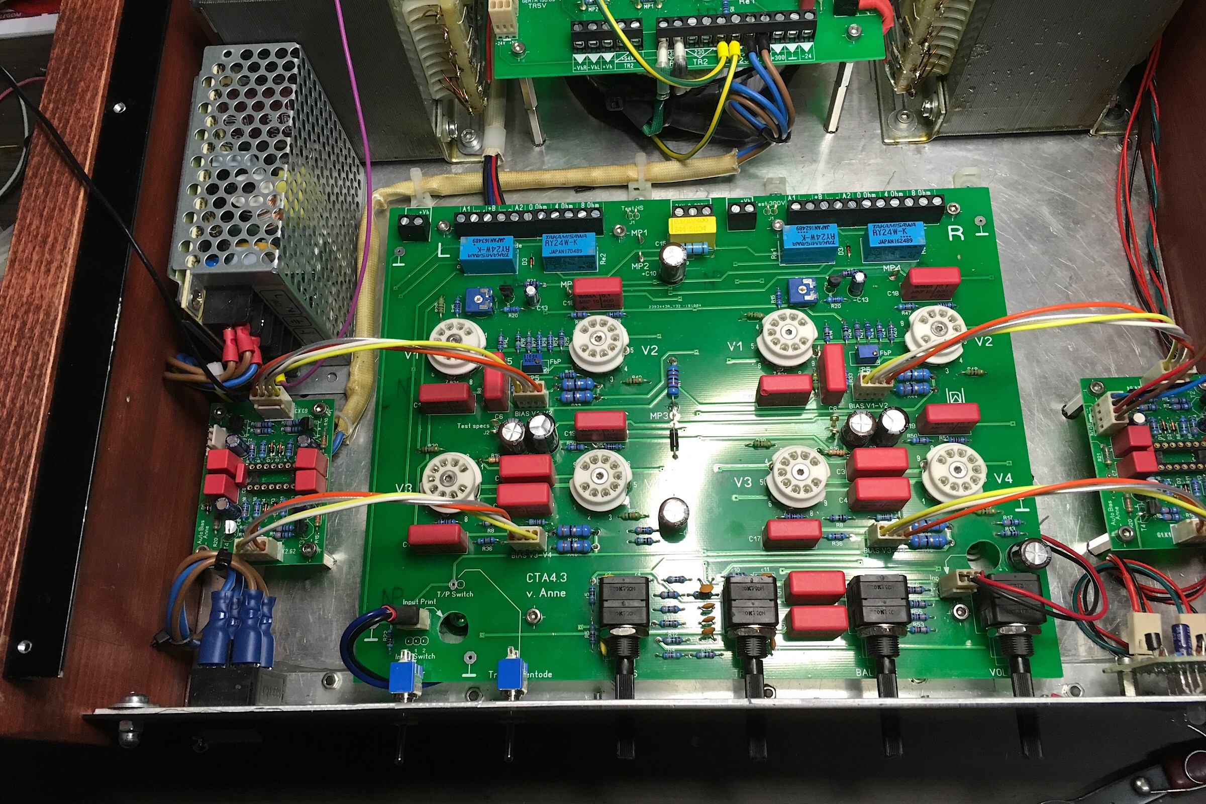

Print zit nu op zijn plaats en met teflon draad de bedrading naar de bias printjes.
Dat kan makkelijk de temp van de buizen hebben op die paar cm afstand.
Morgen een plaatje.

:o Kijk eens aan, wat een ordelijke prachtige afwerking!
Ik zou toch enkele van de voorziene aarde meetpennen plaatsen op de print -die zijn voorzien-, is heel nuttig tijdens verschillende gelijktijdige metingen. Je had zo een deel meegekregen in je pakket.
Knap werk :rock:

Ja ga ik alsnog doen Willy , is er gewoon bij ingeschoten
En weer wat draaidjes
Willy een vraag de 0-4-8 ohm van de LS gaan naar de print en weer uit de print
Ik heb dat verkeerd gedaan van UGT ga ik direkt naar de LS terminal en Keuze schakelaar 4-of 8 ohm
De LS op de print is in en weer uit
Er wordt daar toch nergens meer iets mee gedaan op de Amp print
Of toch nog Terugkoppeling moet ik nog uitzoeken
Maar dan is een paar draadjes naar de 0-4-8 er naar toe voldoende
De nul-verbinding naar de print zet de LS-wikkeling aan massa en de 8Ω is voor de tegenkoppeling (samen met de massa).De 4Ω is idd enkel binnen-buiten, hoeft niet aangesloten.

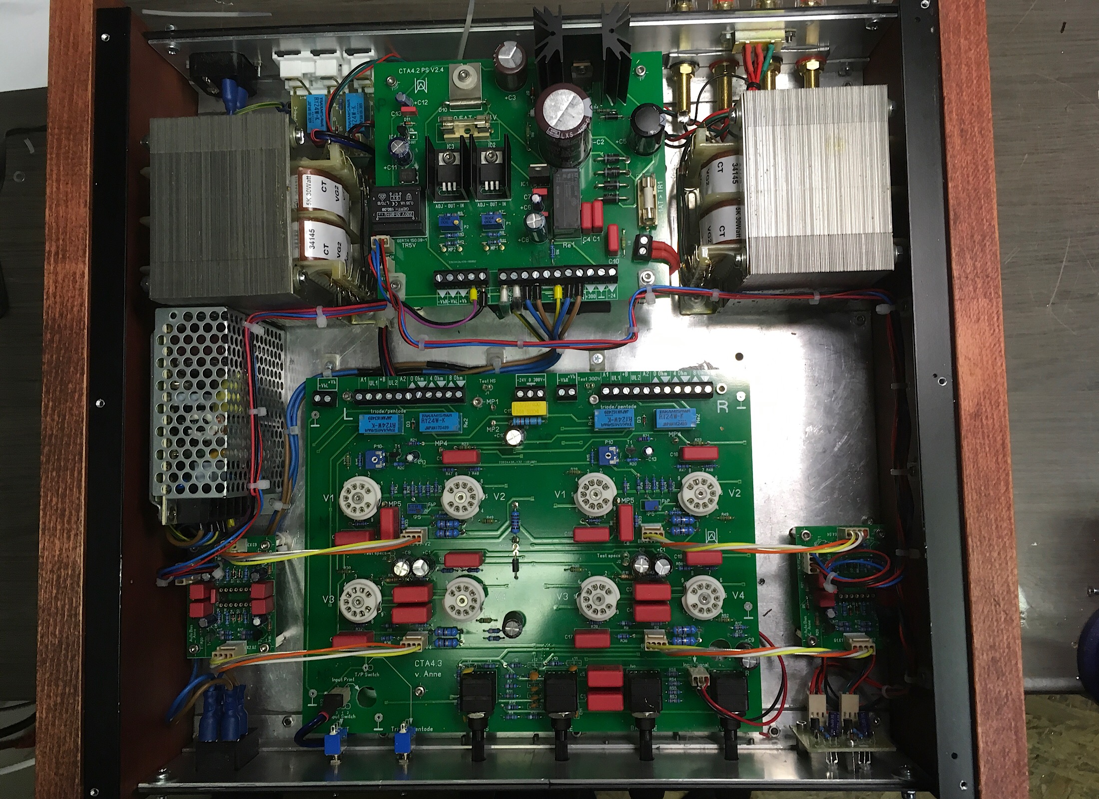

En weer een stapje verder morgen :?: de laatste draadjes aan de rechter UGT solderen
En dan gaat alles los aan de Ampprint dan de print eruit
A- de aard meetpennen plaatsen
B- Printpaaltjes voor de keus Triode/Penthode
C- CD Tuner AUX
Luchtslang er door heen zodat er geen snippertjes ergens tussen blijven liggen
En dan Willy zijn Test uitvoeren O:)

mooi ordelijk bedraad!
Succes morgen :-)

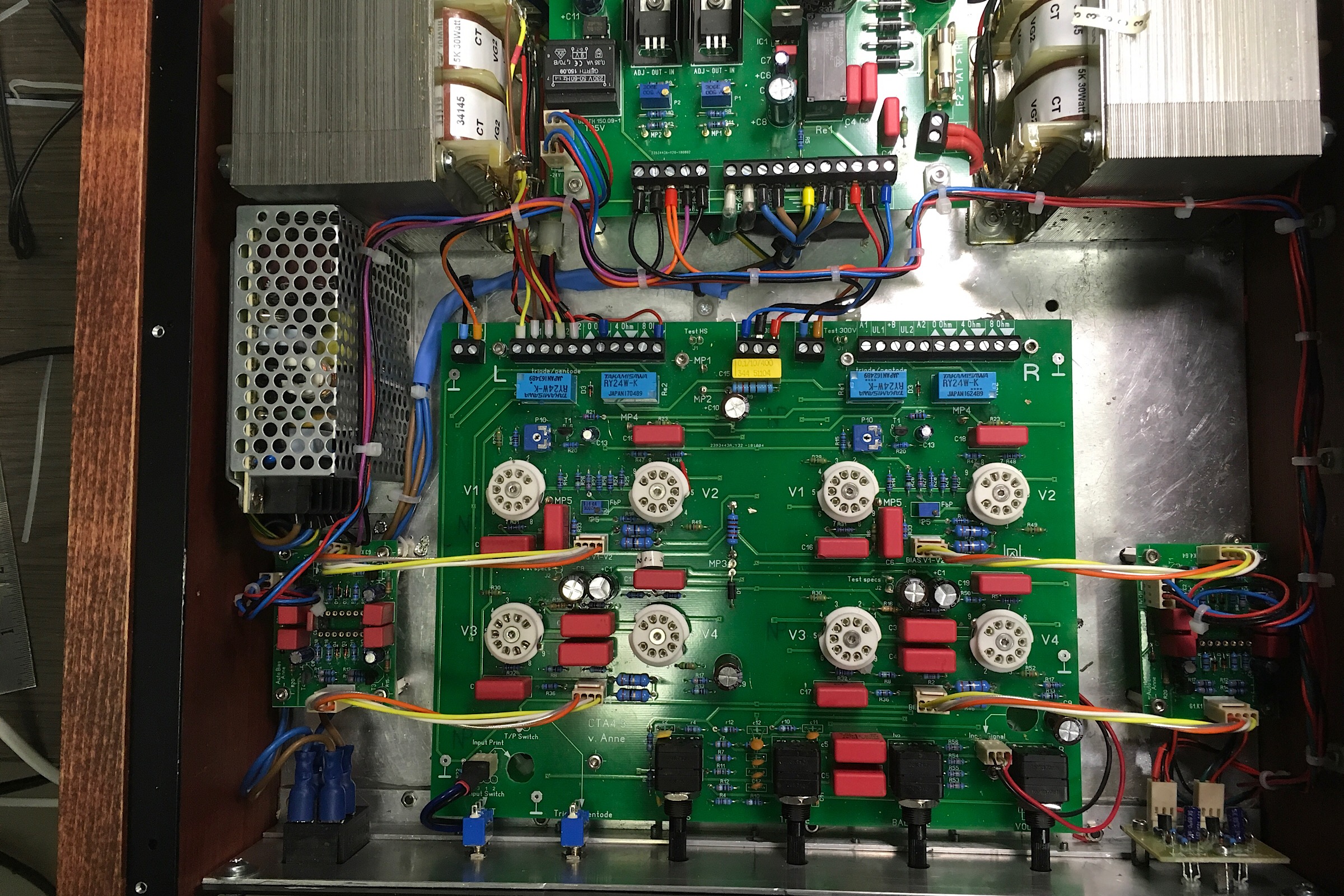

Jammer dat niet meer kleuren draad , nu hebben sommige spanningen dezelfde kleur Los het op met ringetjes krimpkous .
Ben met mijn voorversterker ook de resten aan kleuren aan het opmaken,moet maar eens weer kijken naar bedrading.
Maar wat kan het schelen,buiten is het grijs en koud,dan fleurt dit pallet aan kleuren de boel nog een beetje op 8) :D
Vandaag door omstandigheden niets in de schuur kunnen prutsen
Een lekkage op de aansluiting van damwand profielen dak plaat tegen Trespa boeiboord heeft roet in het eten gegooid
Dat is nu Hopenlijk opgelost [-o< met Bitumenplakrol.
Alle draadjes grijs geeft een wat rustiger aanzicht,
:idea: daarom worden mensen ook rustiger als ze grijs worden
Maar met verschillende kleuren is het veel eenvoudiger te volgen welk draadje ergens aanvast zit
Ooit Draad gehad van PTT of uit dump van vliegtuigen waren vaak wit met gekleurde blokjes erop , dat is nergens meer te vinden

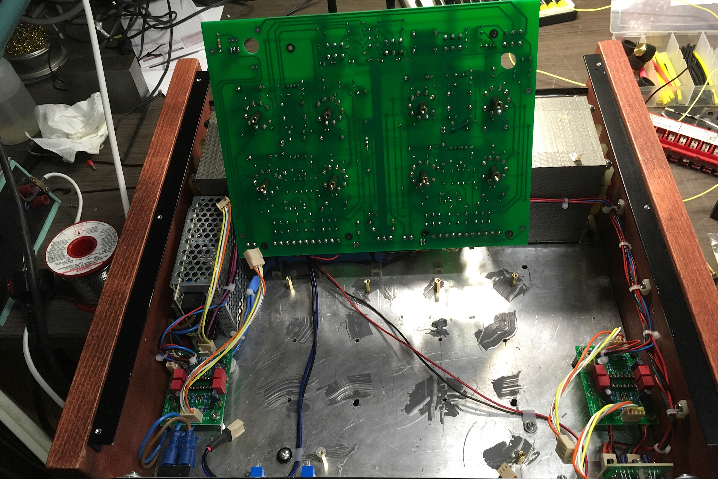

Draadjes allemaal op de kroonstrip achter op de Amp print gemaakt
Amp print los geschroefd en omhoog gekanteld
Willy die print paaltjes voor de Meet Punten
Zover

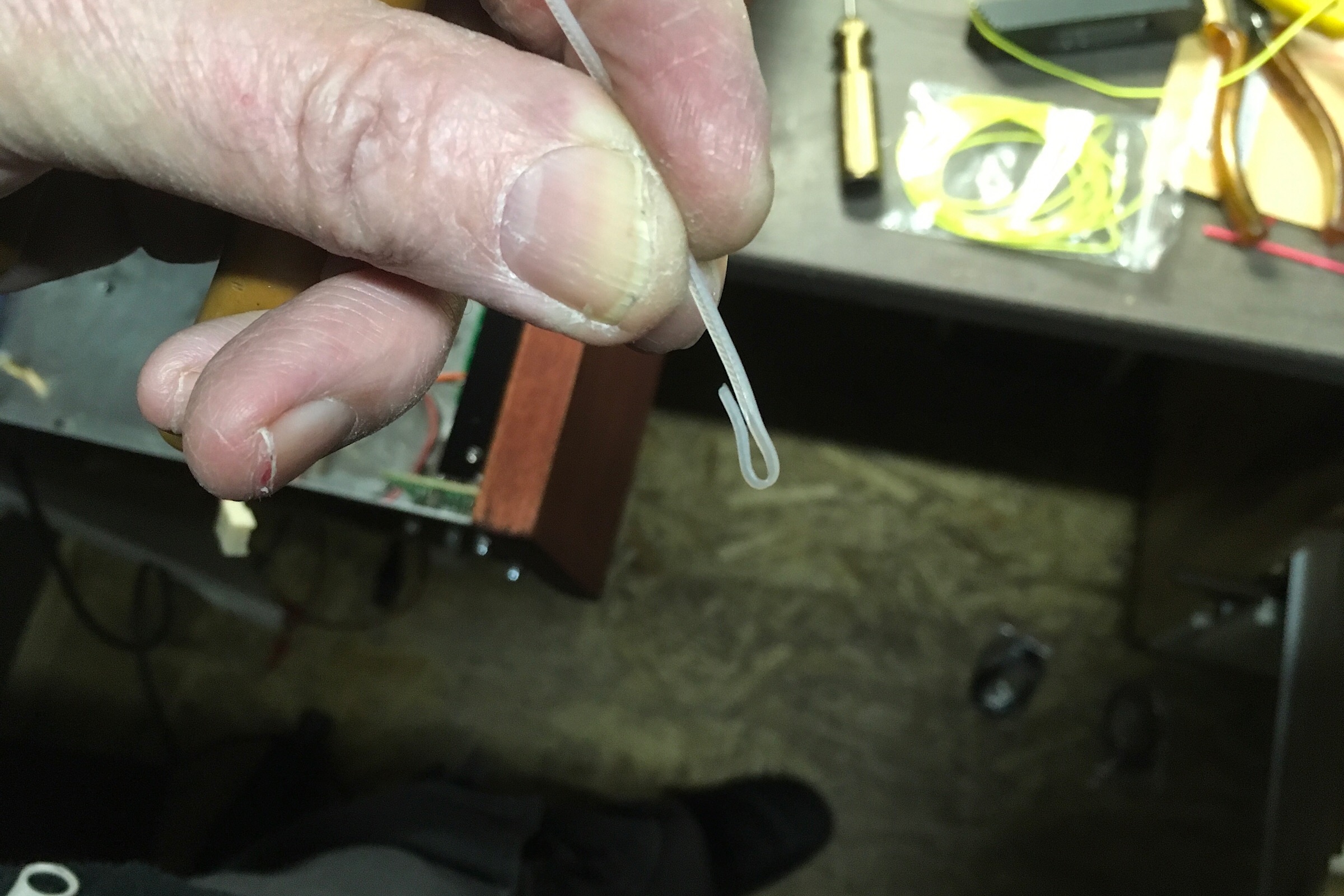

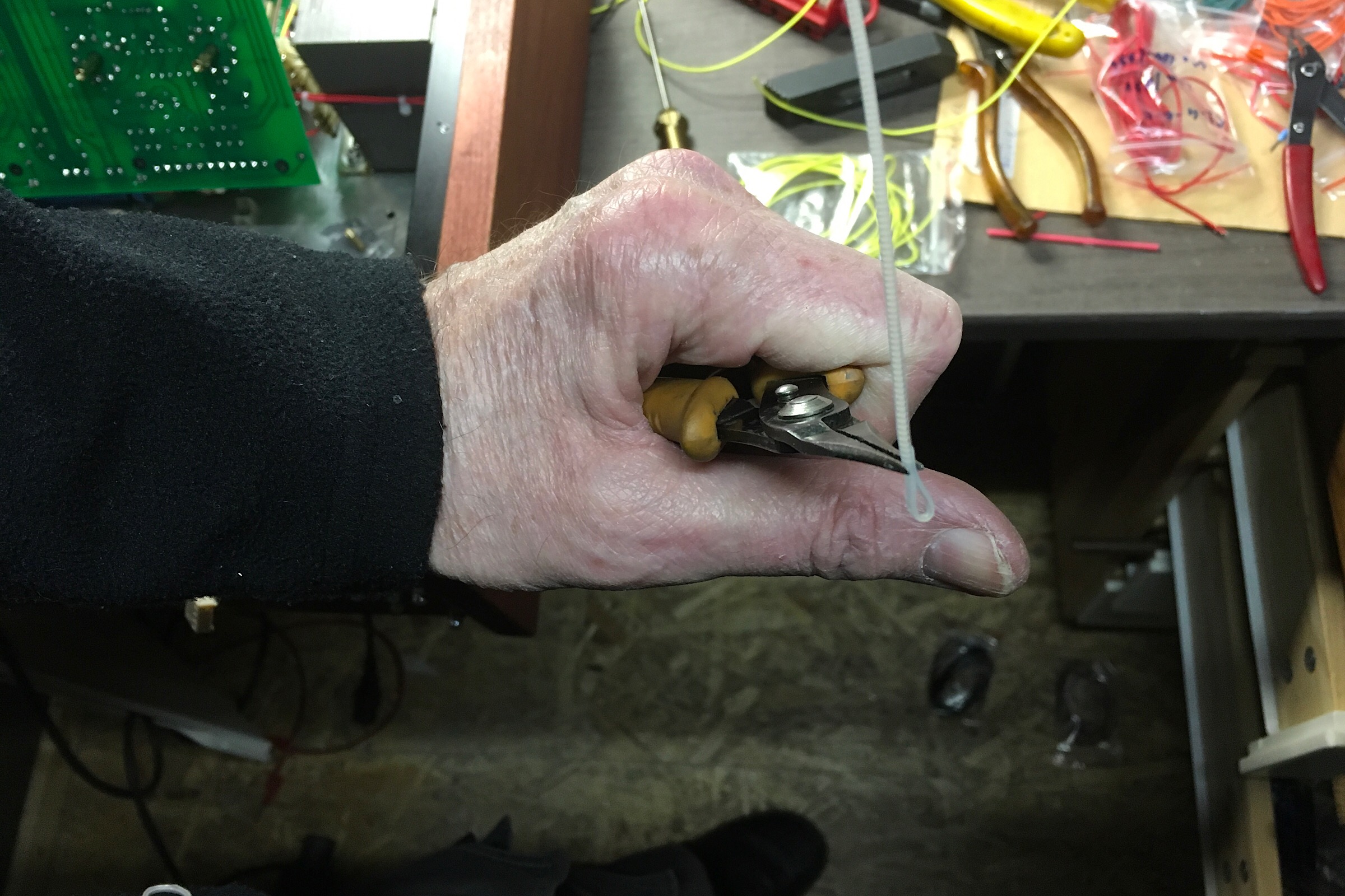

Nu een Tip 8) welke ik zelf bedacht heb
Als je een kabelboom aan een gaatjes plaat wilt vast maken waar je aan de achterkant niet bij kan
Bij een Meanwell voeding bijvoorbeeld
Na jaaaren gefriemel opeeens een helder momentje
Het tywrapje in mijn punttang dubbel gevouwen en even voor de föhn
Nu blijft het tywrapje in deze stand gevouwen :D
En kan je het zo door een 4-5 mm gaatje duwen ,
Met het er weer uittrekken prikt het uiteinde van de tywrap door een gaatje erboven
Nu kan je de tywrap met een punttang vast pakken en er door heen trekken.

Verder goed gevonden om die TiWraps wat handiger te maken om door een rooster te krijgen, komt in orde!
