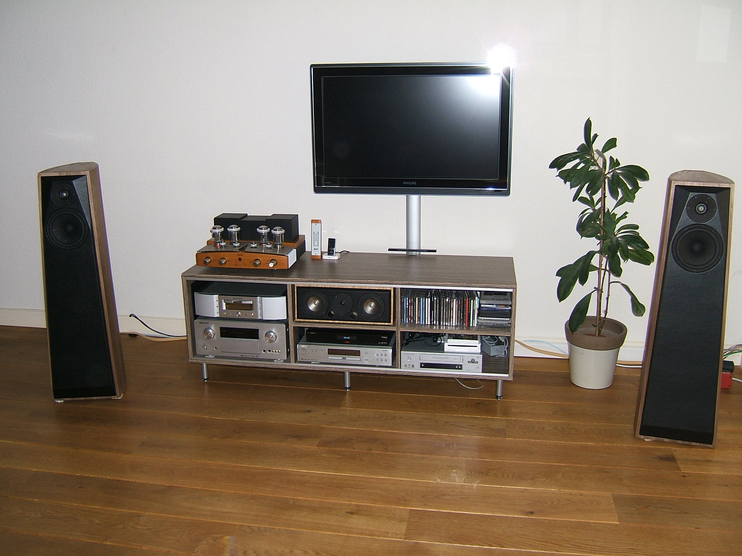

Ik heb nu een dag of 5 regelmatig naar de luidsprekers geluisterd en ik blijf mezelf iedere dag verbazen, iedere dag weer een stap voorwaarts.
Vooral de tweeter begint nu goed los te komen, in het begin klonk deze nog wat terughoudend.
Verder heb ik deze week ook een nieuwe set luidsprekerkabels van iemand overgenomen, kimber 8TC met wbt spades, ook dit is een grote sprong voorwaarts tov mijn vorige ls-kabels (supra 3.14 ply), vooral de detaillering en plaatsing is nu beter, ik hoor nu details, welke ik eerst niet of veel minder duidelijk hoorde.
Gr Frank

Re: variatie op een scan speak 2-weg
Luidsprekers raken uiteraard steeds beter ingespeeld, ik dacht een klein probleempje te hebben met 1 luidspreker omdat hij luider leek te spelen, de stemmen stonden vaak niet exact in het midden, maar een beetje naar rechts en ze pendelden een beetje op en neer tussen midden en rechts.
Gedeeltelijk had ik dat al op kunnen lossen door een stuk van 60x60 cm pritex naast een luidspreker aan de deurklink
te hangen, maar vanavond kreeg ik een ingeving, op de salontafel stond namelijk een vrij grote stalen bloemenvaas, welke het stereobeeld dusdanig verpestte , door weerkaatsingen van bepaale frequenties, denk ik.
Ik zit nu al een aantal uren te luisteren naar verschillende cd's, en de stemmen staan nu gewoon in het midden, en ik heb niet meer het idee dat 1 luidspreker harder klinkt, simpele oplossing dus.
Mochten er mensen interesse hebben om een keer te komen luisteren, dan kun je me altijd mailen voor een afspraak.
Gr Frank
Man wat zien die er mooi uit zeg!
Mag ik je aanraken? (misschien krijg ik dan ook wat van je hout bewerking kwaliteiten)
Wat een mooie speakers zeg! Een erg mooi ontwerp! Welke scan speak luidsprekers heb je nu precies gebruikt?
Dezelfde als uit de Ultimo, de 2904/7000 en 18W8531G00?
Ik heb inderdaad de 2904/7000 ringradiator als tweeter gebruikt en de 18W8831G00 woofer, deze is identiek aan de 8531, er zit alleen een soort rubberen manchet om de magneet, maar alle specs zijn verder gelijk, het zijn super units, de luidsprekers klinken fantastisch en ik ben er erg tevreden over.
Groet Frank
Groet Frank
