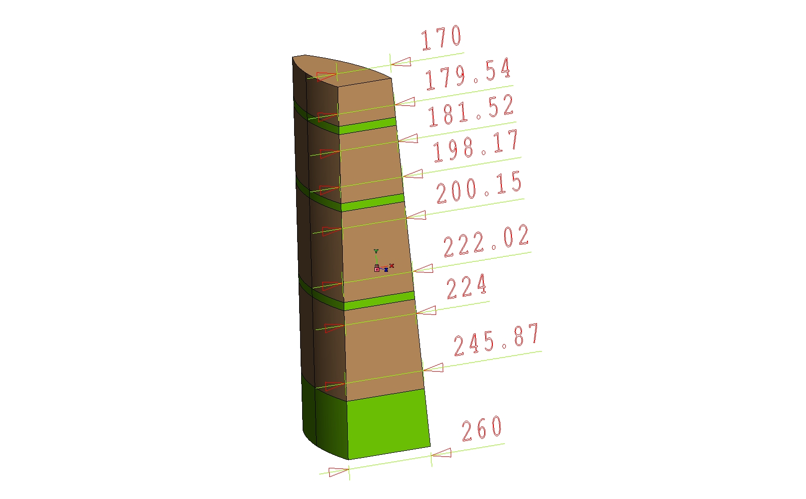

omdat het weer begon te kriebelen heb ik mijn bestaande vox200KE http://www.htforum.nl/yabbse/index.php?topic=41295.0 verkocht, en heb een nieuw kastontwerp gemaakt op basis van de scanspeak ultimo.
Ik heb bewust gekozen voor een 2-wegsysteem ivm de simpele opbouw van het filter, waarvoor ik de beste componenten wil gaan gebruiken.
De drivers worden : een woofer 18 cm uit de illuminator serie en waarschijnlijk de beryllium tweeter uit dezelfde serie.
Op bijgevoegde ontwerptek. is alleen het volume te zien, de kast moet hier omheen komen dus.

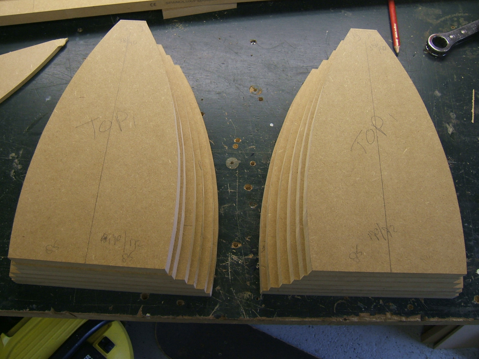

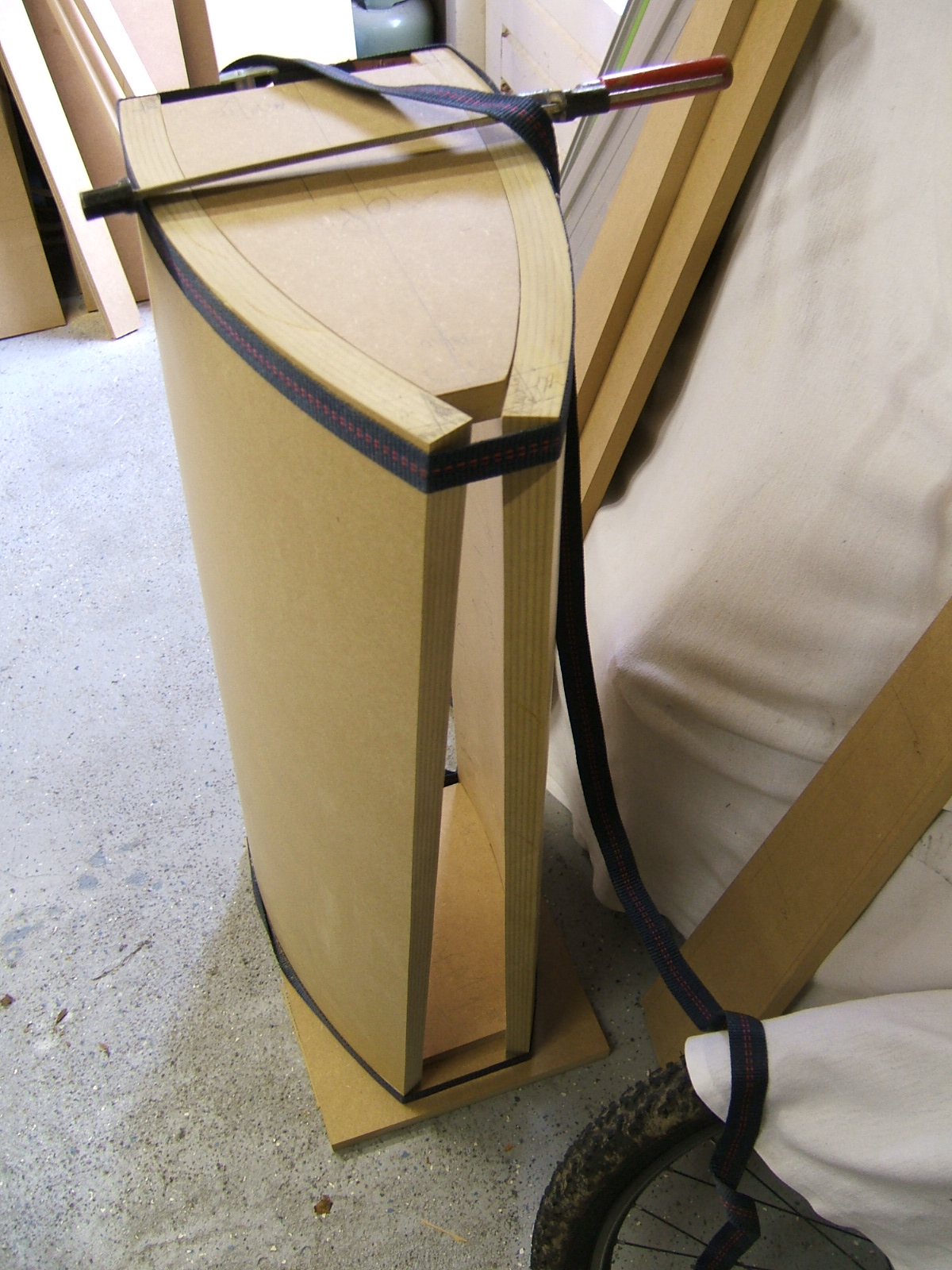

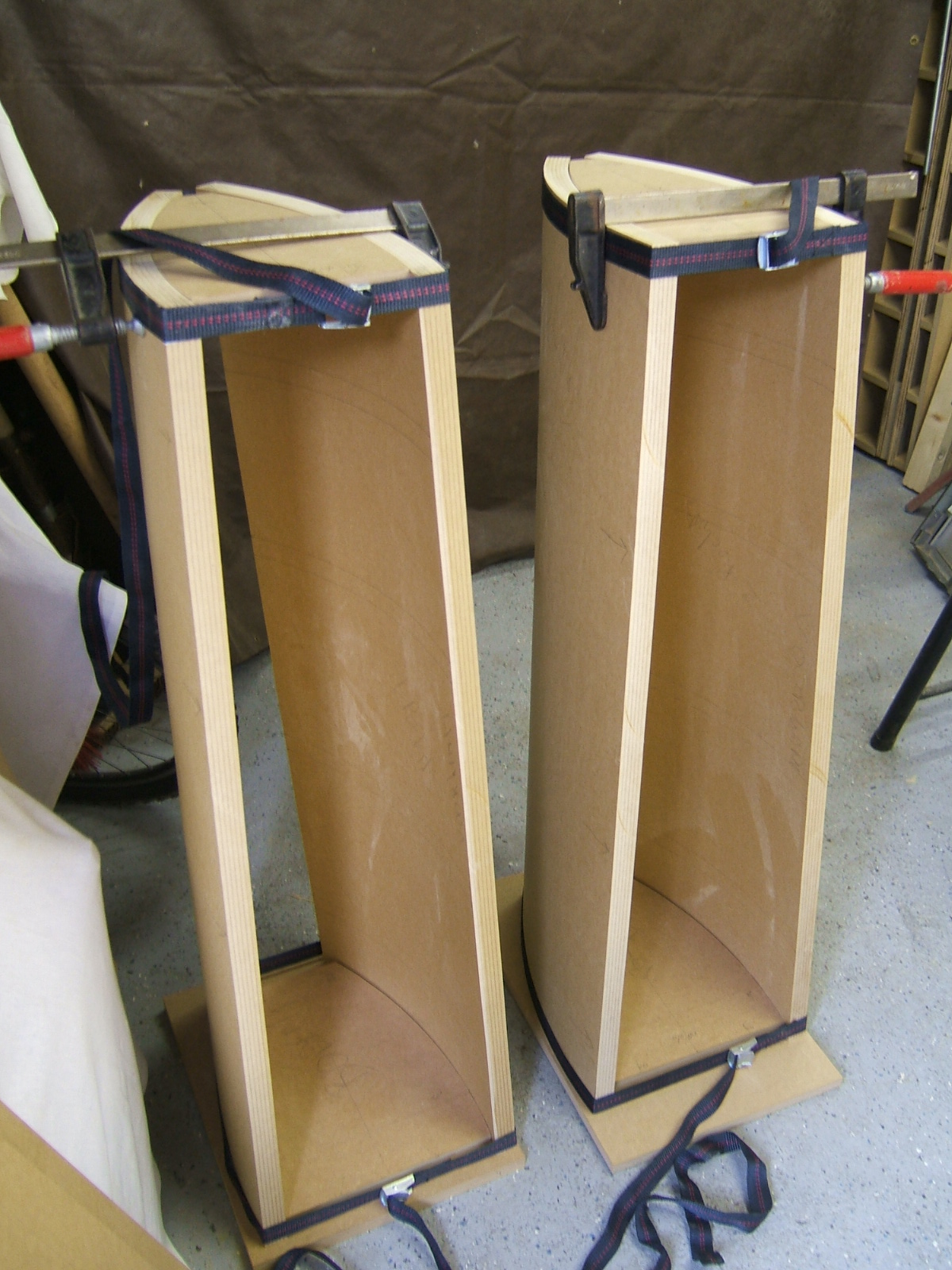

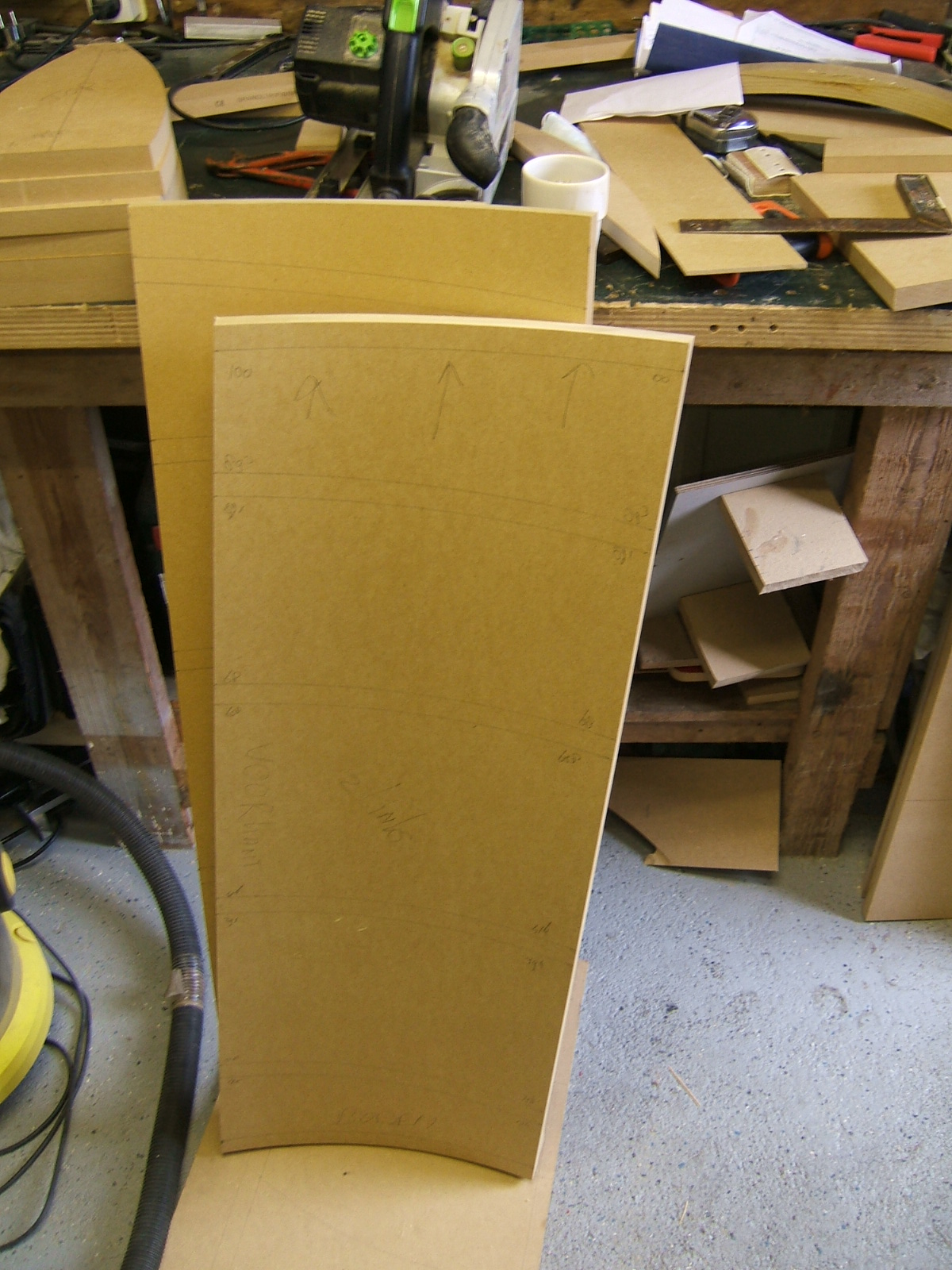

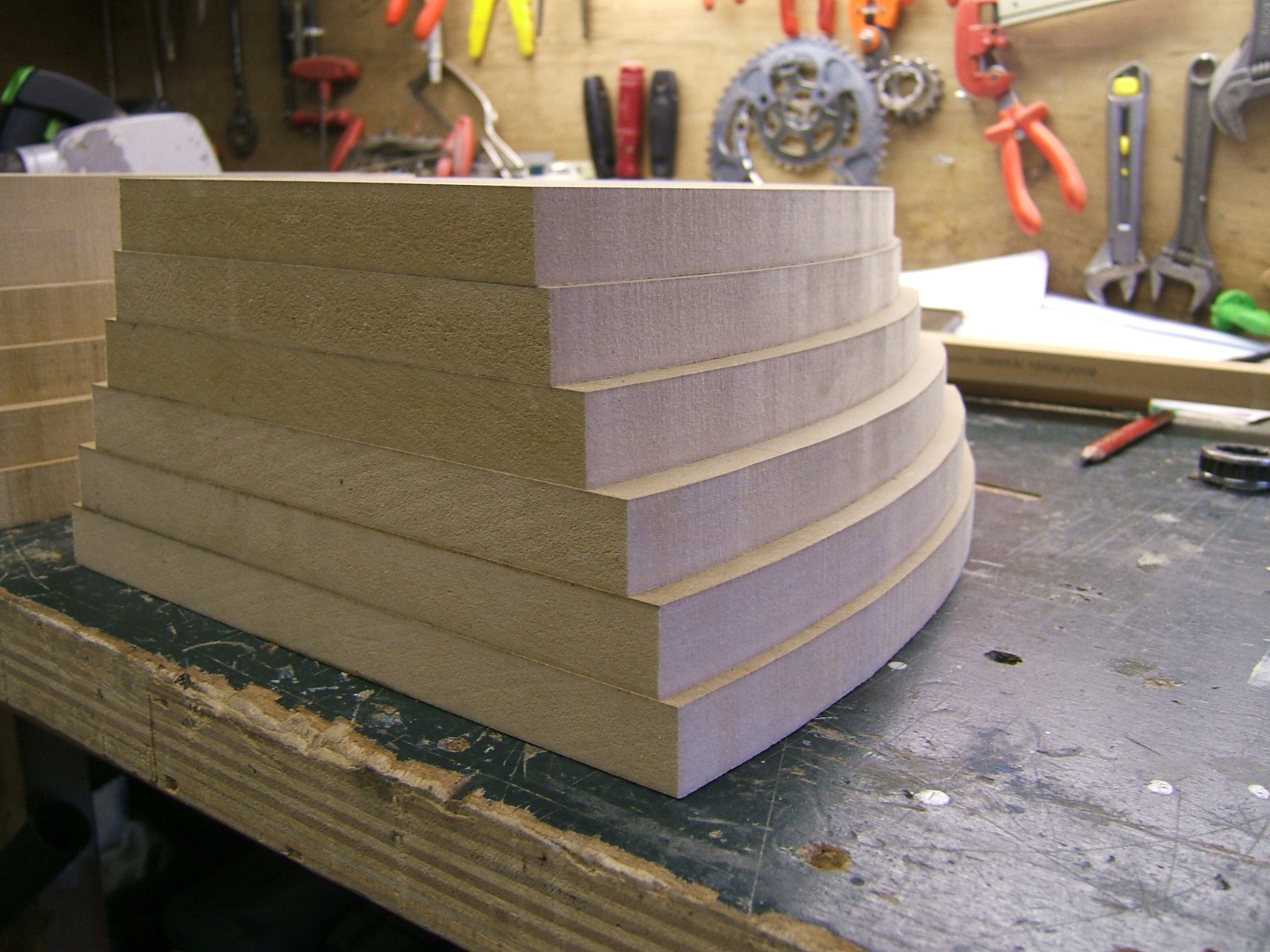

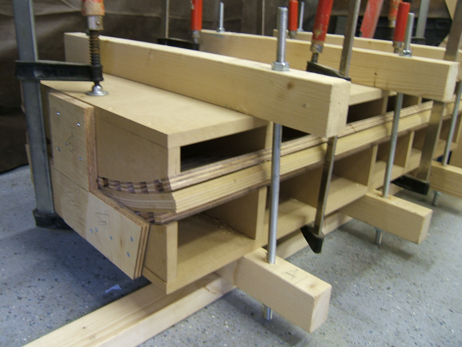

De zijwanden van de LS bestaan uit 6 plaatjes mdf van 4 mm, ik heb hiervoor een mal gemaakt (net zoals bij mijn vorige project).
Deze mal bestaat uit 2 delen waartussen de , met lijm ingemeerde 4mm laten komen te liggen.
Het geheel wordt met draadeinden en lijmklemmen samengetrokken en na 24 uur heb je dus een supersterke,vormvaste, gebogen zijwand.
Berichten: 12445
Re: variatie op een scan speak 2-weg
Dikker dan 4mm was niet goed meer te buigen?
franks
Berichten: 327
Lid geworden op: za 05 nov 2005, 23:16
Locatie: Haarsteeg
Bericht door franks »
misschien wel, maar ik heb ervaring met 4 mm dus dat vond ik wel zo veilig.

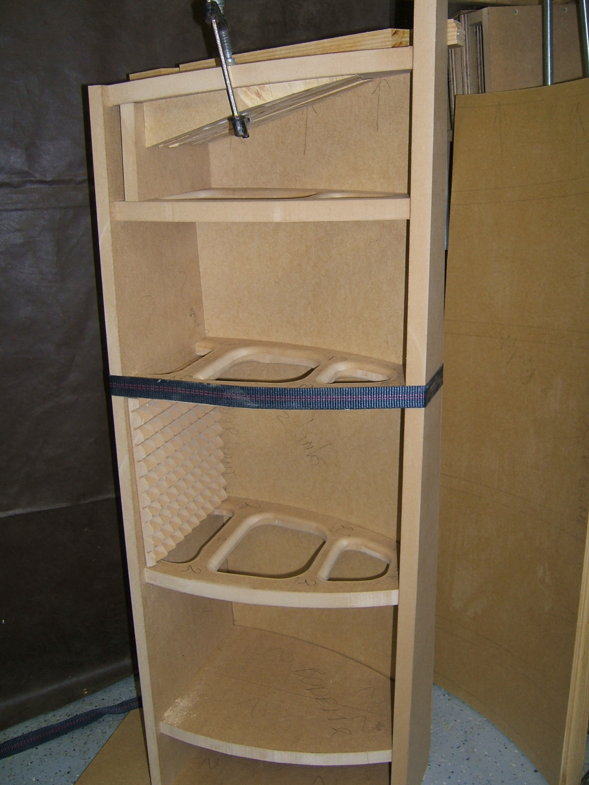

nog een paar fotos

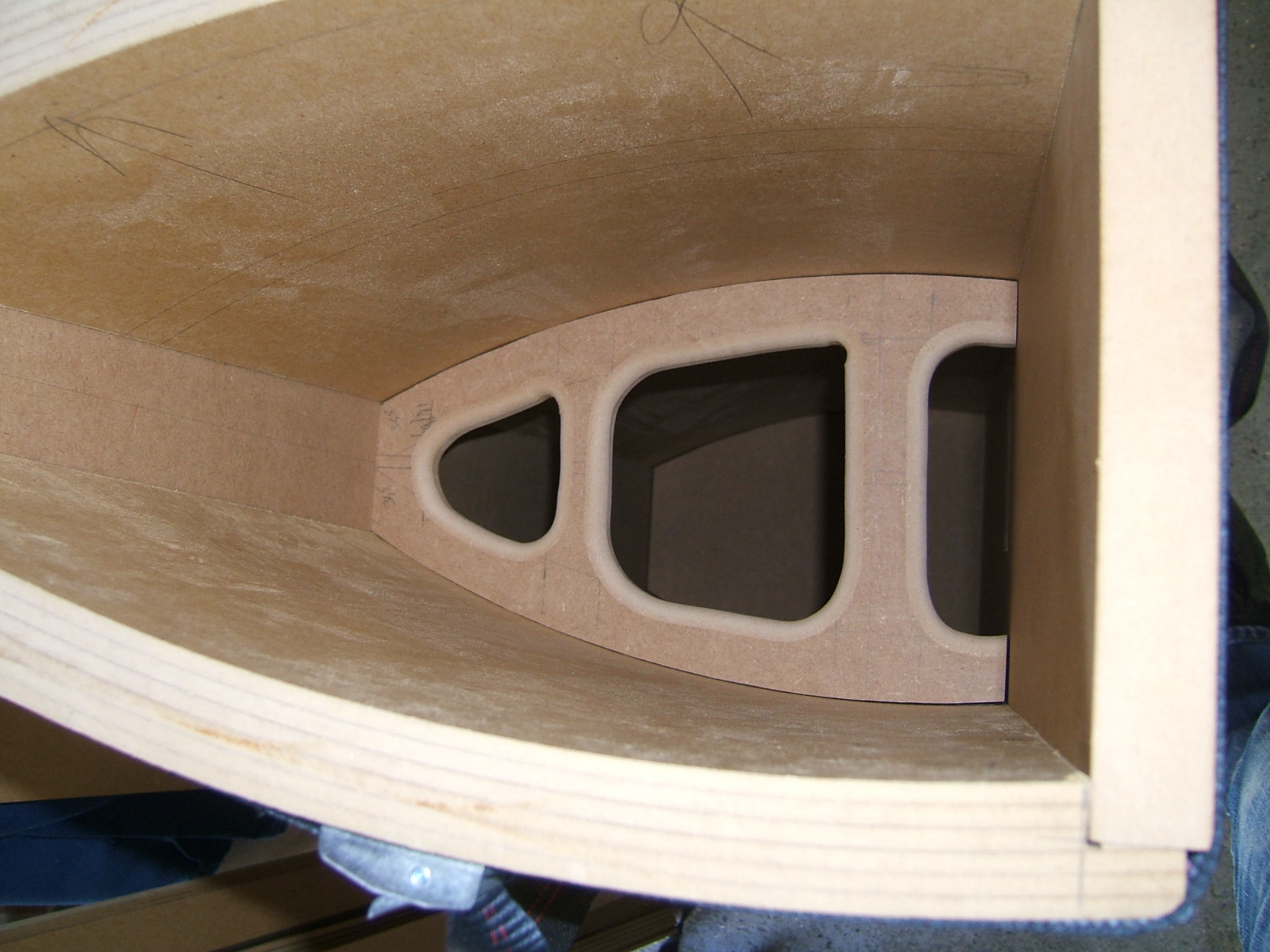

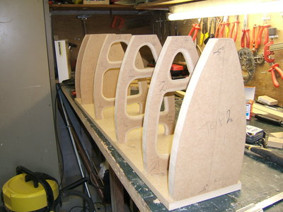

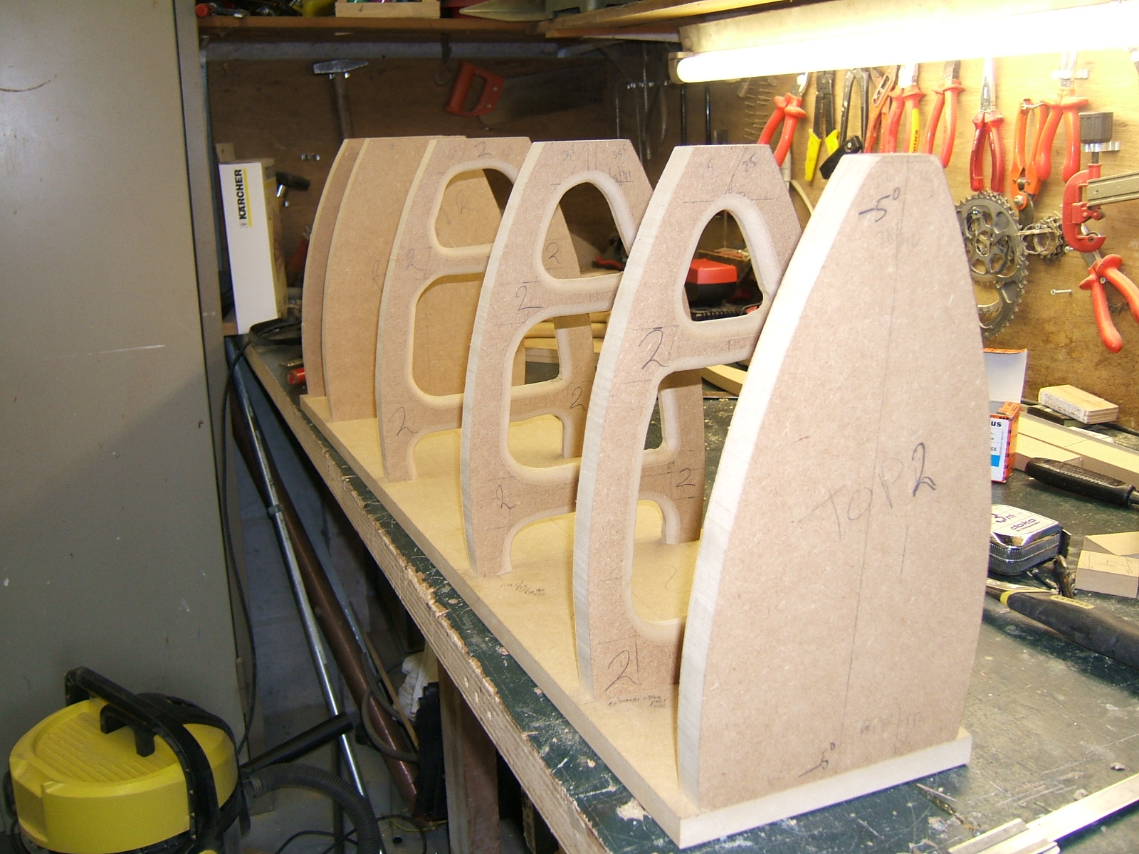

verstevigingen, bodems en bovendeksel zijn klaar, nu wat passen en meten om alles naadloos aan ta laten sluiten, alvorens het geheel in elkaar wordt gelijmd.

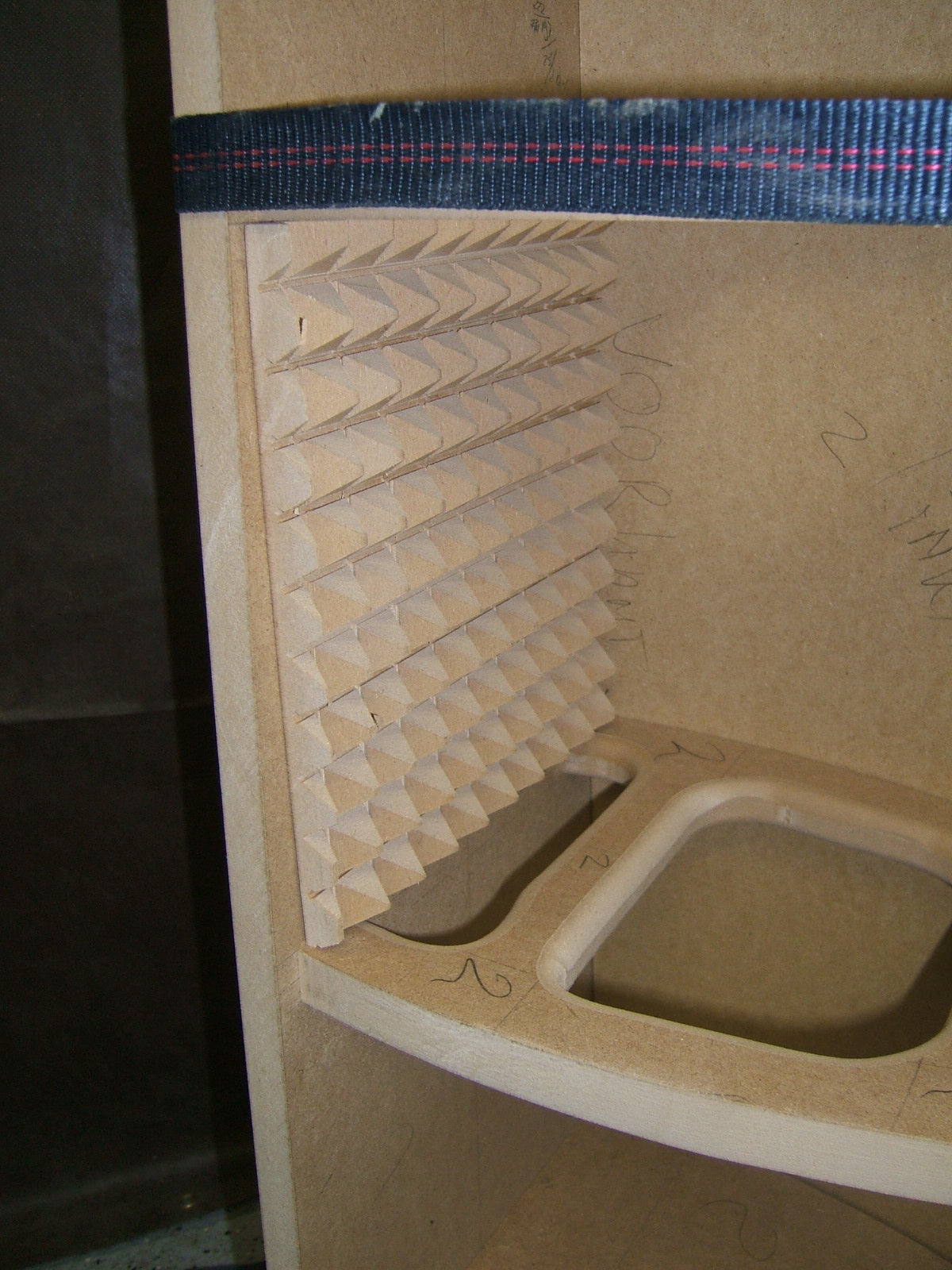

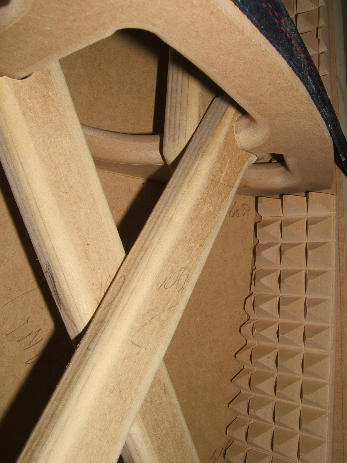

vandaag de interne verstevigingen op achterste plaat van de baffle geschroefd.
Ik heb de gatebn in de baffleplaat wat ruimer gehouden ,zodat de verstevigingen tijdens het lijmen nog een fractie kunnen verschuiven, en dan bedoel ik een halve tot een hele mm.
Voor de onderzijde van de bodemplaat heb ik een aantal stukken afval van de zijwanden onder een hoek doorgezaagd, zodat ik daarmee wat volume weg kan werken, en het voorkomt weer evenwijdige vlakken.
het bruto volume van de kast, dus excl. het filtercompartiment, is 46 liter, terwijl ik aan een nettovolume van 40 liter moet komen.
Dit zal gaan lukken door loodbitumen (ongeveer 1,5 liter) een aantal extra verstevigingen en wat extra opvullingen met mdf.

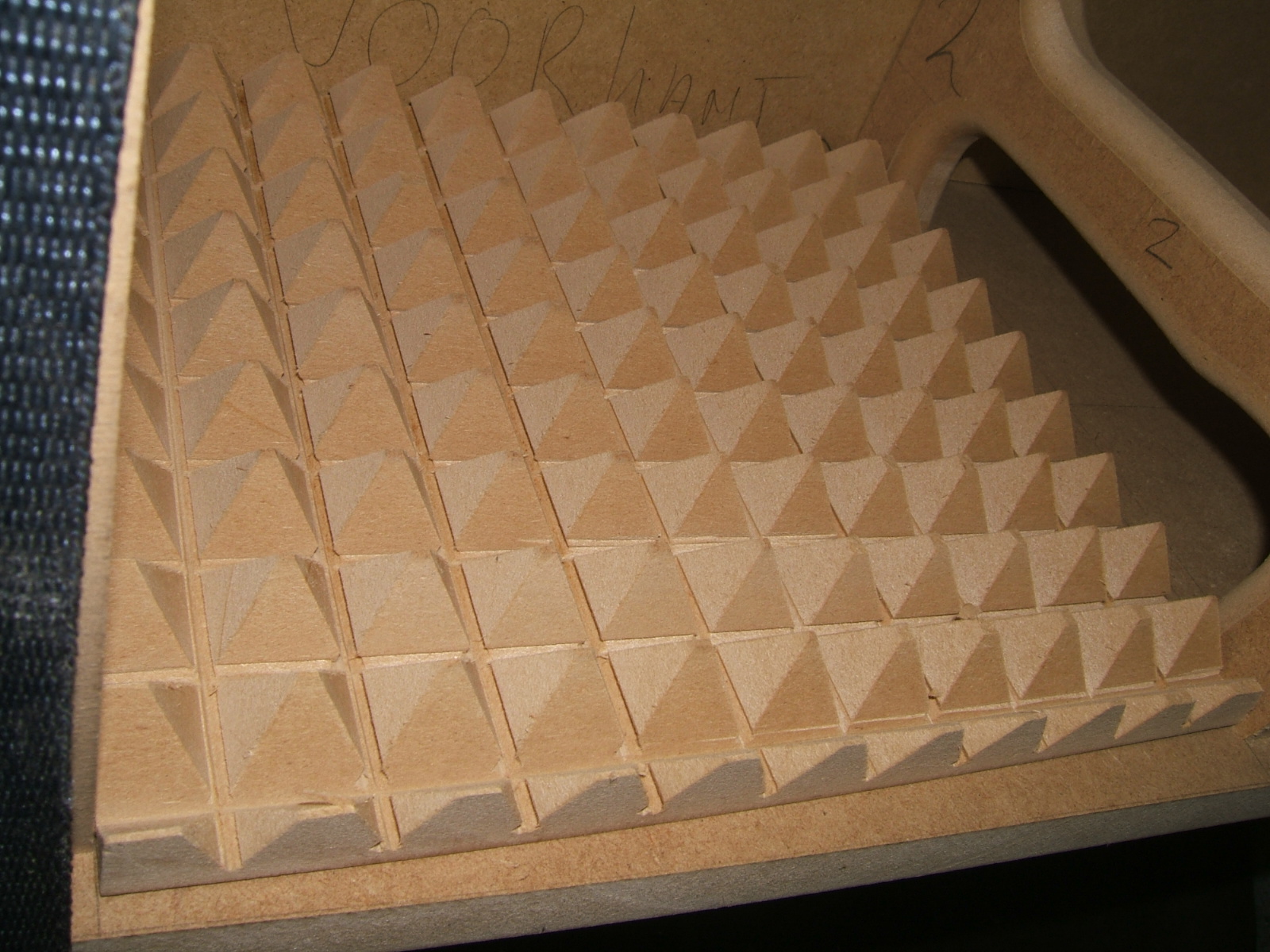

Voor de achterzijde van de baffle heb ik met de zaagtafel een soort "piramideprofiel" gezaagd tbv de interne demping, het lijkt een beetje oppritex, maar dan van mdf.

nee, ze zijn niet allemaal los, het is hier geen sociale werkplaats :lol: .
Je neemt een plaatje mdf van 22 mm, je zet het zaagblad onder een hoek van 30 graden, en je zaagt dan 40 keer door het plaatje heen, maar dan zo dat er een basis van 4 mm overblijft.
Wat je dan overhoudt is een plaatje van 4 mm, met daarop allemaal piramides van 18 mm hoog :)

Als je zorgt dat je de mdf platen eerst goed ontvet, met bv thinner of wasbenzine,b daarna opruwt met grof schuurpapier (korrel 40), dan normale witte houtlijm opbrengen met een lijmkam en het geheel in een mal plaatsen.
Het eindresultaat is een supersterke vorm.

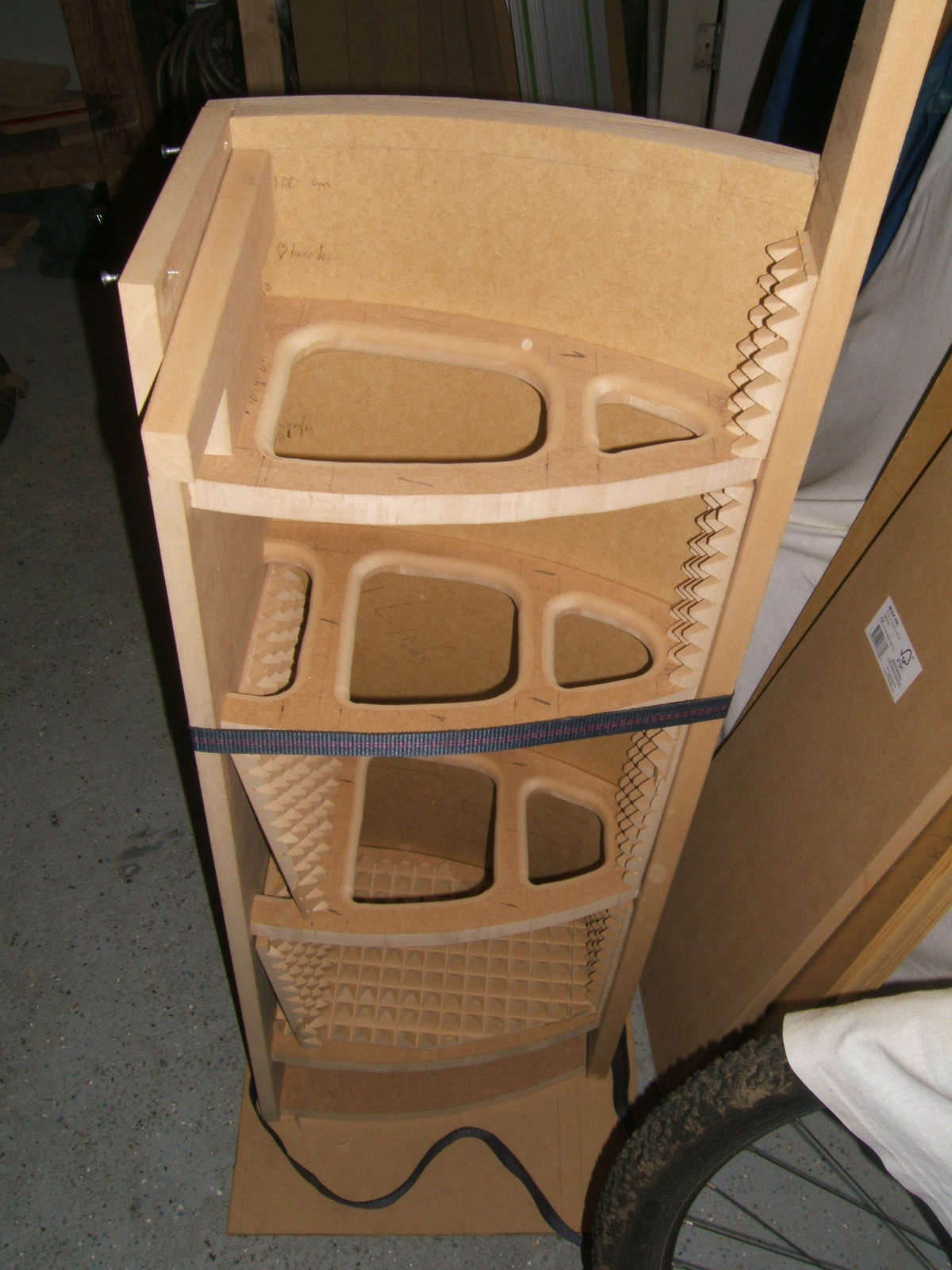

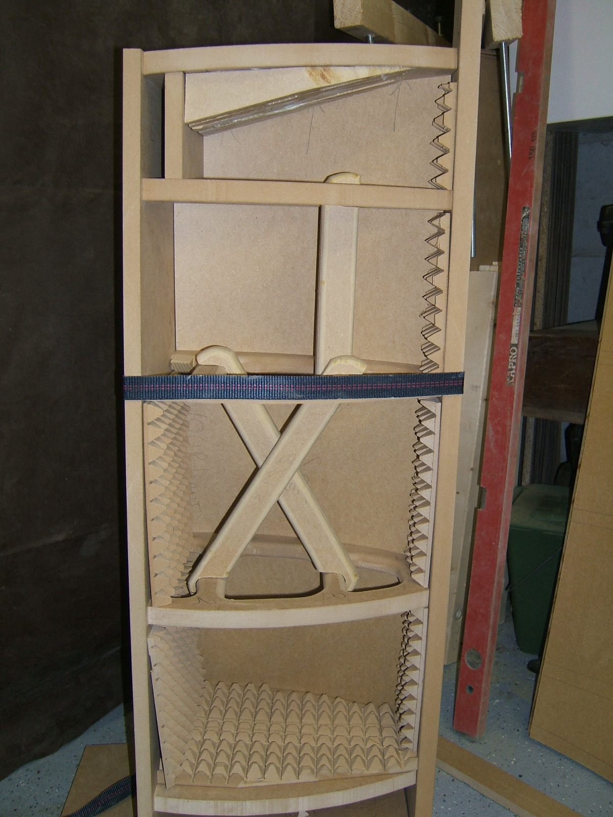

De kasten zijn nu bijna gereed om in elkaar gelijmd te worden, de mdf-piramideplaat heb ik nu voor bijna de gehele binnenwand gemaakt, op de gebogen zijwanden komt loodbitumen.
Omdat ik nog wat teveel "bruto"inhoud had, heb ik enkele extra verstevigingsribben gemaakt, zodat k nu op het ideale volume van 40 liter uitkom.
