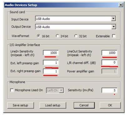

Ik krijg bij de setup van STEPS, het eerste probleem.
Bij audio device setup, pakt hij netjes mijn USB kaartje van behringer.
Wat moet ik daarna invullen bij de rest?
Ik gebruik dus de complete gecallibreerde set van IBF akustik.
Wie wilt mij verder helpen?

Frequentie doe je normaliter met ARTA en niet STEPS.
Waardes die er standaard staan niks mee doen, tenzij je hem gekalibreerd hebt en wel :)

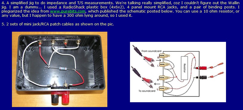

Op de arta site en ook via internet ben ik de vereenvoudigde opstelling tegengekomen (fig. 3.1 in de LIMP handleiding). Deze maakt gebruik van de phone uitgang van een geluidskaart, de ingang en een weerstand van bijv. 100ohm (volgens de LIMP handleiding). Als ik het goed begrijp kun je met deze opstelling echt alléén maar impedantie metingen verrichten.
Mijn vraag:
Is dit een bruikbare opstelling (snel, goedkoop, doeltreffend)? Of zijn er zoveel haken en ogen dat het een must is om direct door te gaan naar de opstelling met losse versterker?
Zoals ik het lees, zou ik met deze opstelling snel geholpen kunnen zijn en kan ik op mijn gemak verder oriënteren op het gebied van meten.
Gr. Frank

Ik zou het gewoon proberen.
Je gebruikt dan dus feitelijk de geluidskaart en versterker van je laptop. (als je met een laptop meet)
en dan is je spanningsdeler klaar.
Ik denk dat het voor een impedantiemeting nauwkeurig genoeg is eigenlijk.
Maar als zelf startend ARTA gebruiker, laat ik dat antwoord even in het midden.
Volgens mij is dit ook de meetopstelling die in Hobby Hifi 5/2009 wordt uitgelegd. Prima geschikt om de impedantie van een luidspreker mee te meten, niet geschikt voor het meten van T/S parameters (dat moet bij een hoger vermogen gebeuren?).

Ik zou zelf toch de voorkeur geven met een spanningsdeler erbij.
Ook impedantie zijn niet lekker te meten met lage spanningen (vermogens).
Punt is namelijk dat je met die zeners en die spanningsdeler wel je geluidskaart beschermt.
Meestal kunnen deze niet veel meer hebben dan een paar volt piek-piek.
Overigens valt T/S meten op hoge vermogens wel mee. Een paar Watt is al voldoende.
Kun je dit uitleggen? Want ik heb de meetkabel uit de HH nagemaakt en daarmee kan ik op zich prima de impedantie van een luidspreker meten. E.e.a. zou misschien wel verklaren waarom deze kabel niet te gebruiken is voor het meten van T/S parameters.

De output van je geluidskaart gebruiken, is sowieso niet aan te raden omdat de opamps meestal niet voldoende vermogen kunnen leveren. Het hangt een beetje van het type opamp af, maar er zijn er die je zo kapot speelt met een beetje belasting. Je krijgt dus 27ohm + speaker. Beter is inderdaad 100ohm te nemen, maar dan wordt je signaal nog veel meer verzwakt.
Bij lage spanningen kan je signaal- ruis verhouding zo slecht worden dat je eigenlijk niks zinnigs meet met ARTA (of LIMP in dit geval). De lijn die je dan krijgt is dan zeg maar niet mooi strak maar heel rimpelig/vol met pieken en dalen.
Het kan allemaal net wel hoor direct aan je geluidskaart met een 100ohm weerstand, maar heel ideaal is het niet.

Ik heb binnenkort een (oudere) labtop beschikbaar om de simpele uitvoering met 100ohm weerstand te proberen. Kan niet veel mee mis gaan.
Als ik jullie verdergaande discussie zo lees, verdient het dus de voorkeur om voor de toekomst een budget(je) te creëren voor een betere meet methode met meer mogelijkheden.
