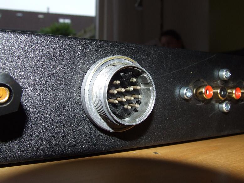

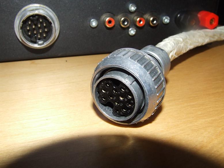

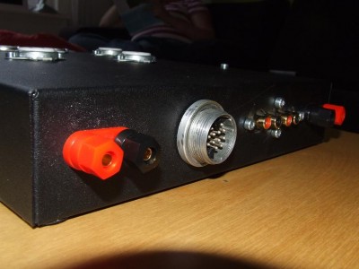

gister even zitten spitten in het opslaghok van de buizenclub. Hier heb ik een doos met allerlei militaire connectoren en kabels. Hier heb ik een mooi setje gevonden van 12 polig chassis male en 12 polig kabel stekker female. Precies wat ik nodig had :)
Nu heb ik zelf een kabel gemaakt van verschillende losse aders. de gloeidraden zijn getwist en de hoogspanning is afgeschermd. Nu heb ik alleen nog een mooie afwerking nodig van de kabel. Iemand een idee?

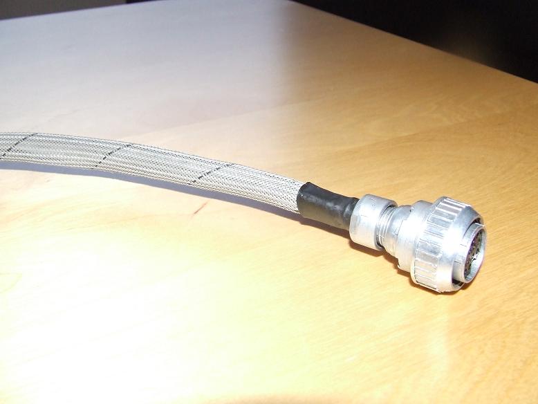

Op het werk had iemand nog wat sleeving liggen :)
Kabel is nu klaar en kan gemonteerd worden aan de voeding. Trekontlasting is een 16mm wartel die past precies.

Brigatti hier in eindhoven verkoopt Fitcoflex. Ze verkopen ook via hun webshop. Staat onder 'componenten'
Inderdaad wel een stuk langer bestellen dan je nodig hebt, bij mij rafelde het begin nog al snel uit waardoor het handig is om wat extra weg te kunnen knippen. Maar als je dat zoals in jouw geval in een connector stopt is dat wel netjes af te werken.

Berichten: 12450
Zo dat is een flinke knol van een connector zeg :roll: 8) 8)

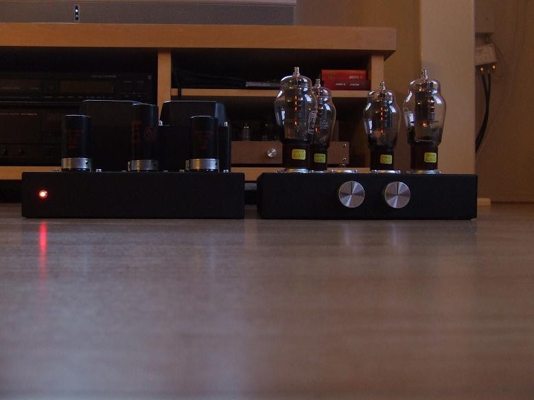

De bedrading schiet lekker op. De eindbuizen kunnen al gloeien :)

Ziet er stoer uit hoor. En wat denk je, maandag af? :)

Helaas niet :( Als het goed is komen de uitgangstransformatoren en topcaps volgende week.

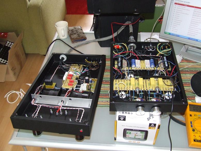

Yes, er is geluid :) Geen brom/geen ruis, alleen maar muziek.
Lijkt er op dat alles naar behoren werkt. Nu nog even de bedrading van de transformatoren netjes afwerken en hij is klaar.
Alleen nog een setje topcaps scoren, nu heb ik er draadjes omheen gewikkeld :oops:
Mijn testopstelling:
