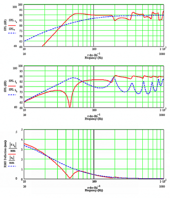

Berichten: 33828
OK, 1e poging. is nog zonder evt effect van de vlakbij vloer opstelling, ga ik zo doen. dit is dus met precies zoals je opgaf, poort 144mm. met ongeveer 1 mat BAF (dik 50gram) in de bovenste 40% van de kast.
die deuk tussen 200 en 300 zal je wel wat terugzien irl, de rest van de rimpels zeer waarschijnlijk niet.
sim is het simpele model, dus far field, 2pi, en ook zonder rekening te houden met de plaats van de poort tov de woofer
bovenste grafiek is systeem respons (blauw = IB), 2e is woofer (rood) en poort (blauw), 3e is wooferuitslag (blauw=IB)
Berichten: 33828
en met wat kortere poort (111mm)
Berichten: 33828
effect van een extra mat BAF in het deel van de kast tussen 0.2 en 0.4 van de lengte (dus halve mat in 0-0.2, en anderhalve in 0.2-0.4)

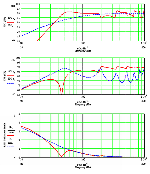

Berichten: 33828
zo, en t effect van de 2cm ruimte onder de kast er ook bij. die scherpe piek rechts in de grafiek niets van aantrekken, daar is het gebruikte model niet juist, ben ik in meerdere sims tegengekomen, terwijl de werkelijke kast daar erg vlak meette
3e gooi - poort 111mm - tunneltje bij de vloer mee - 2 mat BAF in bovenste deel.png
