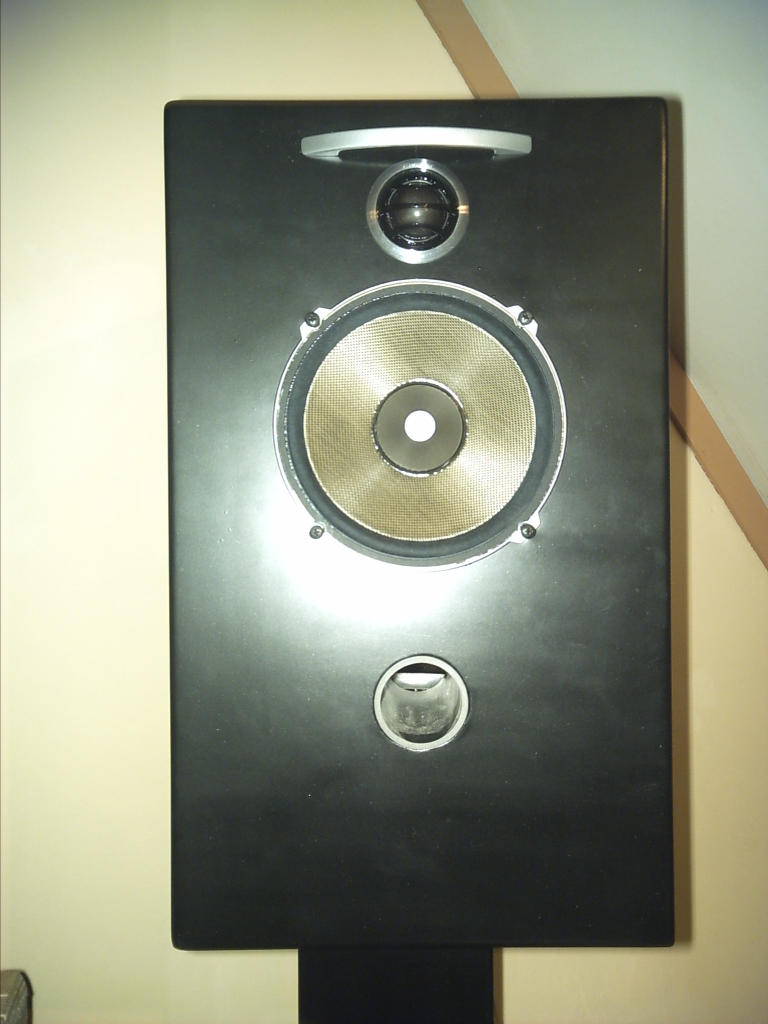

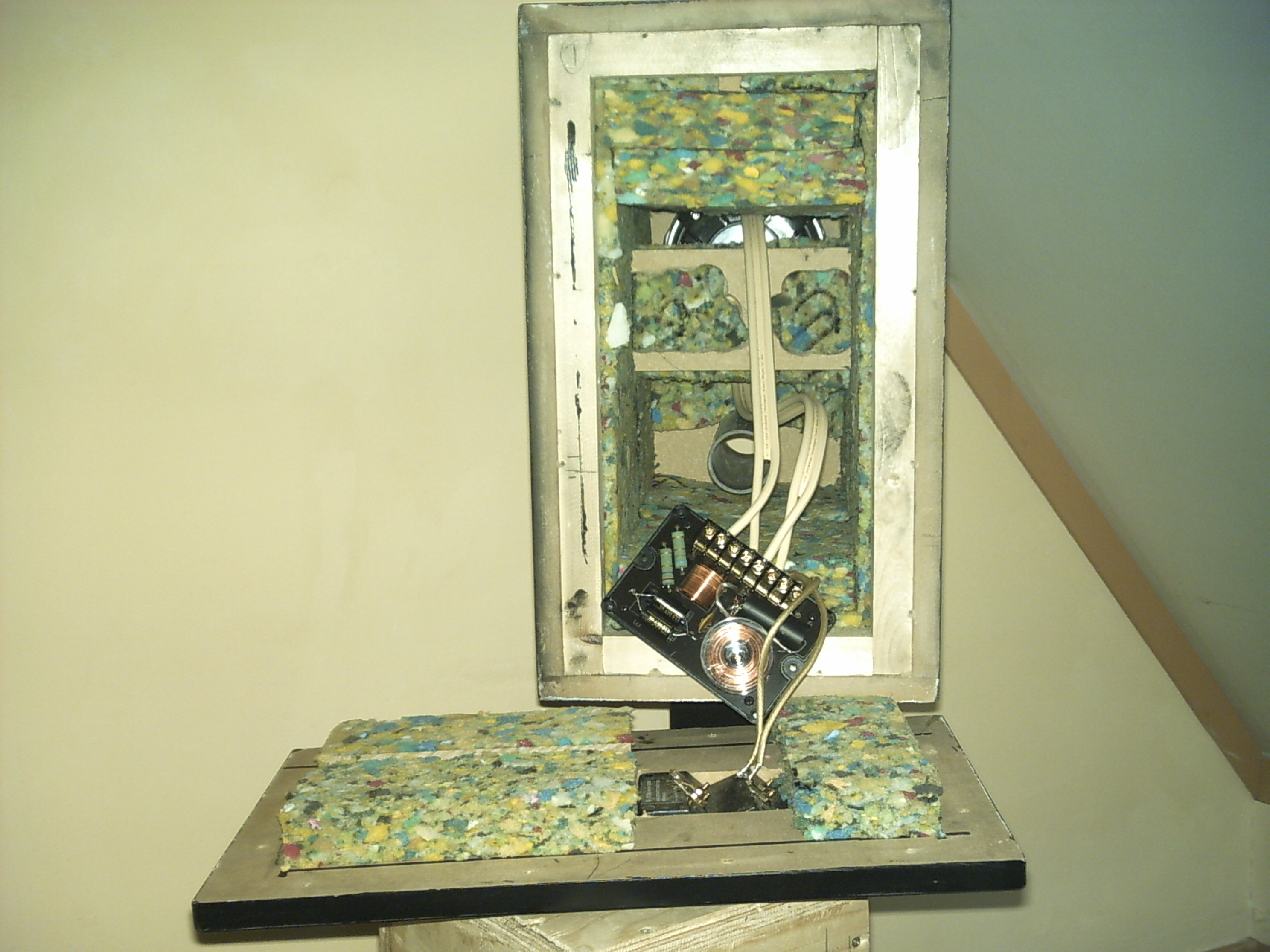

Vandaag heb ik de kast gemonteerd en het kast volume ge checked of hij goed was.
Dat was hij niet.
Het isofix vreet wel extra kast volume weg dus.
Ik heb het opgelost met extra isofix aan de boven en de onderkant.
Een extra plaat aan de boven kant en een aan de onderkant van de kast, plus een extra halve plaat op de onderkant of boven kant.
Dus 2.5 plaat van de onder of bovenkant extra in volume.
Nu is hij precies zo als het proef model, alleen zonder resonantie.
De Van der Hull kabel had ik vandaag gekregen dus ik kon de units aansluiten, wel moest ik even het plastic stukje wegsnijden van de tweeter om bij de soldering te komen.
Aan de bovenkant van de tweeter heb ik een hand vaatje gemonteerd voor het geval hij een keer mocht omvallen.

De kast hoogte is goed vergeleken bij mijn luister hoogte, ik heb de kast ook wat dieper gemaakt omdat de bassreflexpijp wat te lang dreeg te worden, het is een wat grootte kast, maar het is allemaal voor de demping en dat is een goed ding.
Wat de verhalen ook zijn over demping, er moest gewoon demping bij om weer bij het goede kast volume te komen, niks aan te doen.

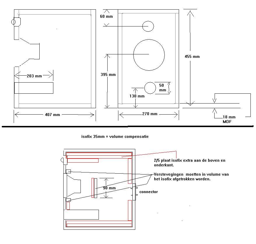

Voor mensen die deze luidsprekers ook willen maken heb ik er een schema bij gedaan van wat de kast nu is met de extra demping.
De dimensies van de maten kloppen niet helemaal, omdat het even vlug in paint is gemaakt.
Op de foto zit de halve derde isofix mat (aan de bovenkant) in de achterkant van de kast, ik ga hem later op de achter wand plakken.

Weet je wat wel beter kan?
Die achterkant niet afneembaar maken, maar gewoon vastlijmen! dan ben je dat luchtlek in elk geval vast kwijt.
Zou kunnen, maar dan kan ik er niet meer bij.
Hij sluit naadloos aan moet ik erbij zeggen, geen probleem dat lucht lek.

In iedergeval, als je beide kasten klaar hebt, lekker inspelen Afbeelding
Wellicht nog wat finetunen qua demping/filter, of ga je nog fronts maken?
