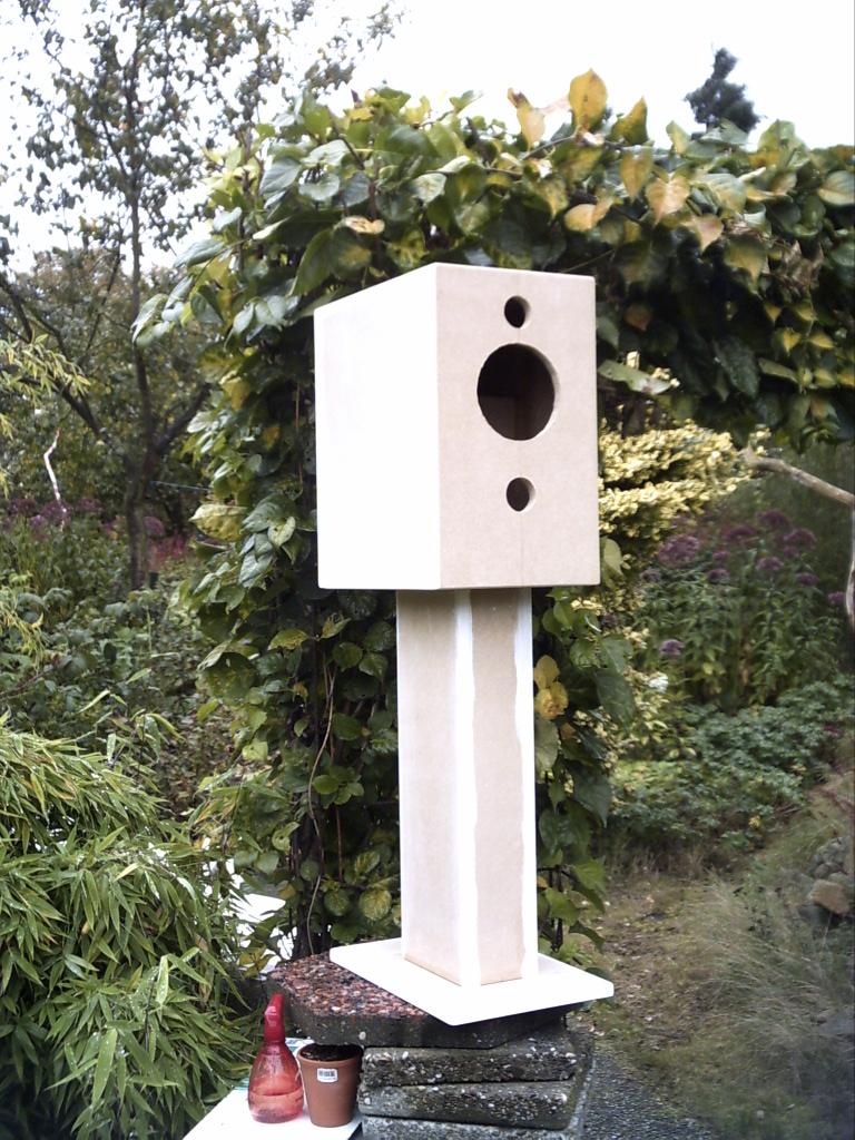

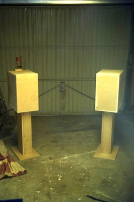

De tijd is aangebroken om mijn pioneers een thuis te geven in een profesioneelle kast.
Paar dagen geleden hout laten zagen, en voor de proef heb ik alles even op elkaar gezet om het uiteindelijk beelt te krijgen van wat het worden moet.
Ik zal een foto verslagje maken van hoe alles gaat en ook het bouwplan laten zien, zodat ook anderen hetzelfde kunnen doen als ze dat willen (doen !).

Vandaag is het tijd voor het aflakken, hier een betere foto van de kast, en een foto van gereedschappen.
Voor het afslijpen van randen aan de kast die er buitten staken, of iets te diep lagen heb ik grof schuurpapier gebruikt wat ik op een plankje heb geplakt.
Het is heel grof band schuurpapier wat voor ijzer bedoelt is, binnen mum van tijd slijp je hiermee zo een rand van een milimeter dik weg.
Ook heb ik een boormachiene bitje, wat op en vrees lijkt, er zitten tandjes op die ook op een vijl zitten, hiermee kun je makkelijk een ronding slijpen.

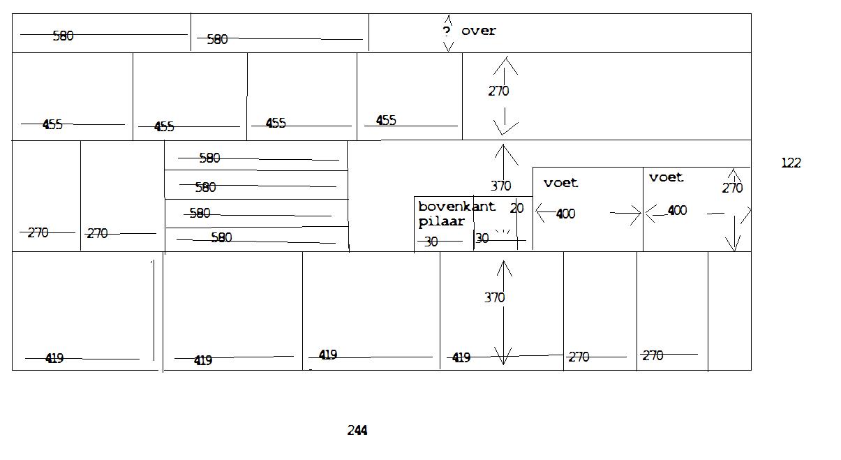

Ik heb er ook een zaag schema bij gedaan voor wie er ook aan wil beginnen.
De dimensies van de platen komen niet zo uit, het gaat er wat anders uitzien, maar de maten koppen wel.
Alles kan uit een enkele plank van 244 bij 122.

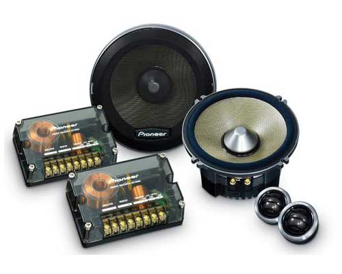

Ik heb er een plaatje bij gedaan van de luidsprekers, het zijn de beste en de duurste pioneer auto luidsprekers die er zijn, en ze zijn als beste getest van alle auto luidsprekers.
Ze klinken echt fantastisch, fenominaal eigenlijk.
Ik heb een cyrus versterker en een mission d/a converter en dat gaat om kwaliteit, dus ik ben geen beginner met een audio techniek versterkertje.
Vandaar dat ik dit dus zeker weet.( dat ze echt top klinken)
De kasten lijken iets aan de grootte kant maar dat komt omdat ik de volle dikte isofix er in ga doen, 3,5cm
Het filter ga ik ook opwaarderen met folie spoellen en supreme cap condensatoren en weerstanden van Mundorf.
Ik heb even een plaatje erbij gedaan van de luidsprekers.
