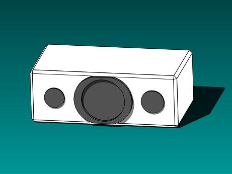

Zoiets zou het dan worden:
Bedankt voor het meedenken. Het gebruiken van dezelfde speaker als center had ik niet eens aan gedacht. Ik vind het echt een goed idee. Het past mooi bij de rest en in de budgetsfeer. Ik heb even gemeten en met hetzelfde kastvolume zou de speaker net in het tv meubel passen (voor de WAF
@Ruben
Hey medecollega, ik werk de weekenden bij de Gamma in Helden / Panningen (Limburg) achter de infobalie. Jij waarschijnlijk in Almere aan de naam te zien? Ik heb standaard MDF gebruikt en dat is inderdaad best buigstijf. Ik heb de onderlinge lagen dan met enkele lijmklemmen op elkaar gedrukt en na elke 2 lagen ze weer vastgeschroefd. Nu zit het muurvast. Buigtriplex is buigzaam maar MDF is weer glad, dus eenvoudiger met afwerken.
- Bijlagen
- render2.jpg (13.01 KiB) 2952 keer bekeken
- render.jpg (10.45 KiB) 2951 keer bekeken
Hey Pietje
Aangezien je een 8 ohmige center wilt, zou je deze kunnen bouwen:
viewtopic.php?t=7154
bevalt mij erg goed, en je zou dan een 2.5 weg systeem ervan kunnen maken in 8 ohm. Dan gebruik je een van de woofertjes als mid en de ander als woofer. Tweeter kan je uiteraard nog aanpassen, alleen deze tweeter straalt wat gerichter af zegmaar dus da's wel prettig voor een center.
Intern kan je de ruimte voor de mid kleiner maken zodat de woofer wat dieper gaat. Ik had ooit het bijgevoegde plan.
Wellicht kan iemand jou wel helpen met het filter.
Succes ermee, benieuwd naar wat het gaat worden.

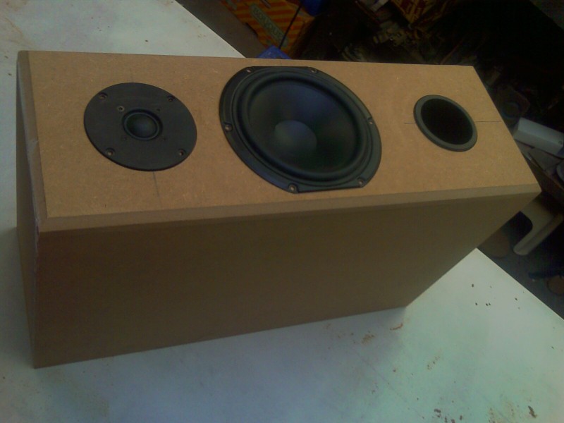

Daarom heb ik afgelopen zaterdag maar even snel het hout op maat gezaagd voor een low-budget center speaker.
Ik heb de baffle even breed gehouden en de afstanden van de woofer en de tweeter tot de "zijkant" (normaal de bovenkant). De reflexbuis zit tussen de woofer en de andere zijde in het midden. Kan dit zomaar of moet ik het filter hier nog (veel) voor aanpassen? Zo ja moet ik op zoek na een meetmicrofoon denk ik.
Omdat ik bij het eerste project zo langzaam vorderde, hier alvast wat foto's van de center.
Ik heb nog geen setje rear speakers. Ik heb wel een setje needles gebouwd, maar die zijn 4 ohm. Die wilde ik in eerste instantie als rears gebruiken Momenteel spelen ze als 2.1 setje op de ingebouwde versterker van de subwoofer van een Abit SP-50. http://images.anandtech.com/reviews/sou ... r/sp50.gif Met de crossover van de sub op ongeveer 150 hz klinkt dit vrij goed. Is leuk voor bij de tv op de slaapkamer.
@Olaffel
Opzich ben ik erg gecharmeerd van een 2.5 weg speaker. Daar ging mijn voorkeur in eerste instantie naar uit. Ik onderzoek gedaan naar 2.5 weg filters al voor het idee van de full-ranger. Zover ik heb kunnen vinden zet je de woofers parallel dus daalt je impedantie ongeveer met de helft. De woofers zijn nominaal 8 ohm, dus parallel 4 ohm. Correct me if i'm wrong, zoveel kaas heb ik niet gegeten van filters. Bijna alle 2.5 weg ontwerpen die ik heb gevonden, zijn ook nominaal 4 ohm.

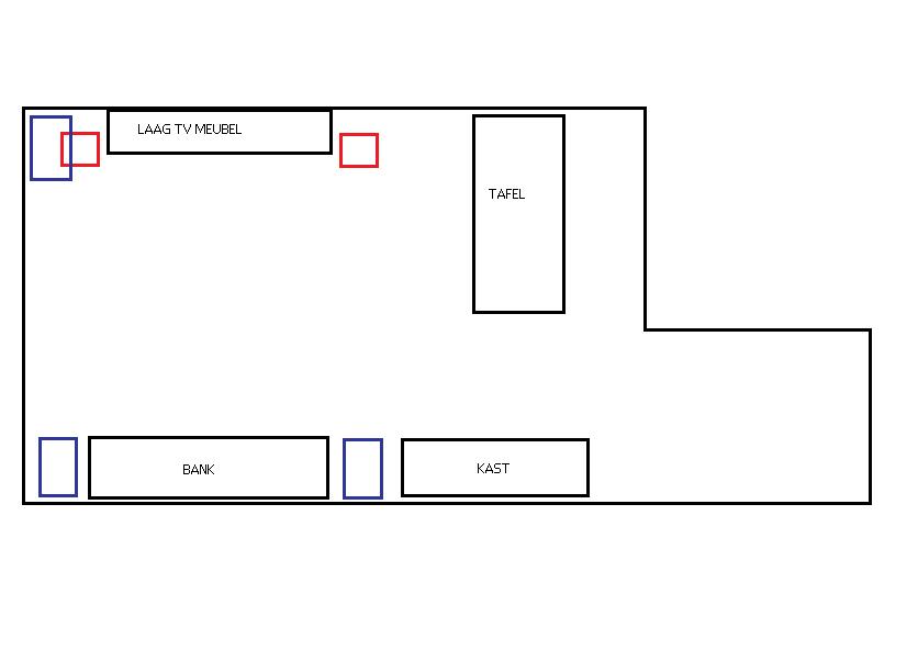

Ik heb wel nog een vraag. Mijn speakers staan nu op mijn slaapkamer en ze komen over 2 weken in het appartement te staan. Ik krijg nu de bas niet goed. Als ik voor mijn speakers sta (1m) heb ik bijna geen bas. Ik heb al geprobeerd polariteit om te draaien, ik heb het filter los gehad voor eventuele fouten, maar ik heb niets kunnen detecteren. Als ik op mijn bed zit met mijn hoofd ongeveer tegen de muur (+- 2,5 m) dan heb ik wel volop bas. Als ik naast mijn speakers sta, dan heb ik ook goede bas. Ik vind het erg raar. Heeft iemand een idee wat ik hier aan kan doen? Of zou het over zijn als ze dadelijk in de nieuwe kamer staat (6,5 x 5,5 meter). Iemand enig idee hoe dit komt? Of heeft het ermee te maken dat de reflexpijp aan de voorzijde.

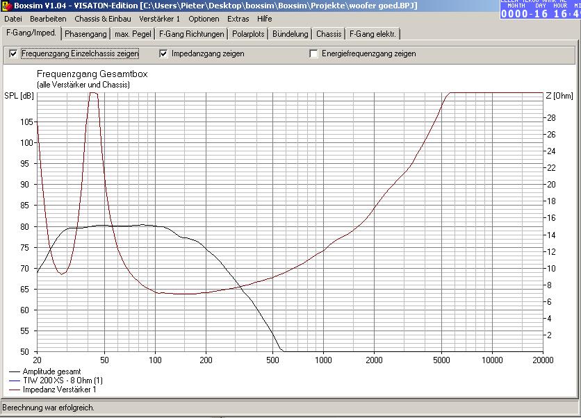

Naja, de subwoofer ben ik ondertussen wel uit. Het wordt (n.a.w.) een Visaton TIW 200XS. Loopt ongeveer tot 30 Hz door bij een maximaal vermogen van 104 dB. Dit lijkt me voldoende voor films of niet?

Amen! Hij's fijn!dat een hele nette woofer

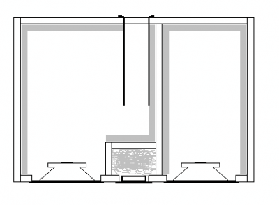

Maar, de constructie bepaald de uiteindelijke klank behoorlijk. Heb hier 2 subs met de TIW200XS, een 70 liter TL en een 39 liter (visaton) BR ontwerp. Die laatste kan ik niet blij van worden als je hem naast een TL versie gehoord hebt. Voor films is dit niet echt een probleem maar mooie basloopjes en een droge kick perfect kunnen volgen gaat alleen met de TL versie.
Een Reckhorn A401 (250 Watt - 8 Ohm) schiet in de softclipping voordat de woofer maximaal (lineair) uitslaat. De boel blijft hier mooi heel, en das prettig wanneer je met een 8"je werkt.
Succes!

Wanneer jij weet hoeveel liters je die sub max wil hebben kijk ik wel of TL gaat lukken, ik ontwerp ze met alle plezier voor je.
Mijn ervaring is dat 70 liter haast minimaal is, veel kleiner is inleveren op diepgang en een vlak verloop. Belastbaarheid hoog bij muziek weergave, bij HT zal een subsonic wel fijn zijn (laagaffiltering onder bijv. 25 Hz)
Heb je liters/buitenafmetingen in je hoofd?
Akabak is geloof ik wel gratis te downloaden.

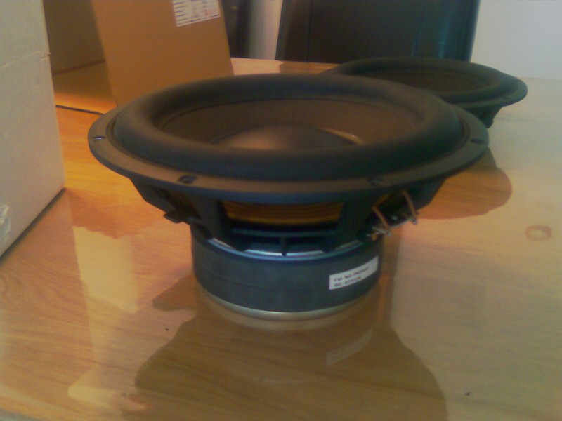

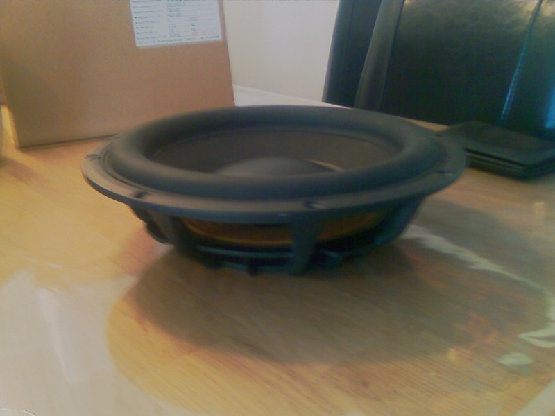

En de volgende stap is weer genomen. Ik heb een subwoofer gekocht. Niet de visaton die ik eerst in gedachte had, maar een Peerless XLS 10 inch + passive radiator. Over het ontwerp ben ik nog niet uit, er staan genoeg ontwerpen op internet en het simuleren van een subwoofer is ook niet zo moeilijk. Ik heb echter een ontwerp gevonden waar ik wel vertrouwen in heb. Dit artikel heeft S. Sassen ooit geschreven voor hardware analysis.
http://www.hardwareanalysis.com/content ... subwoofer/
Ik denk dat dit wel een goede keuze is om na te bouwen of niet?
Ik heb ook nog advies nodig voor een subwoofer versterker. Wat is het verstandigste? Noname van de Conrad, een reckhorn of een hypex? Voldoet de Noname van de conrad of is het toch fijn om de extra instelmogelijkheden (basboost, fase, subsonic etc) van de hypex / reckhorn te hebben?

Mijn vragen kwamen meer boven bij "naast of achter de bank" Dat moet dan maar net optimaal zijn met je sub. Het strak EQ-en van een waardeloze plek heeft bij mij nog nooit iets bevredigends opgeleverd.
Hopelijk gaat dat dus goed....

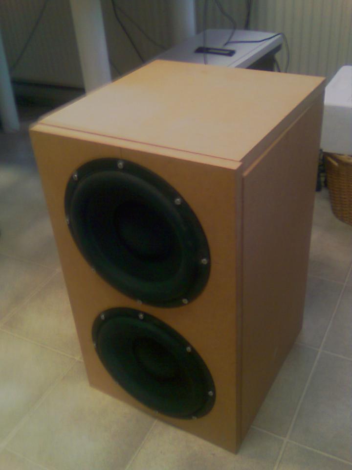

Het heeft even geduurt maar de subwoofer staat in elkaar. Ik ben er erg tevreden mee. Heb even 2 dvd'tjes gekeken en het klinkt heel lekker.
Wellicht maak ik uiteindelijk een andere kast. Deze is erg groot en vooral hoog, het wordt toch wel een storend element in de inrichting (WAF
Ik wil de subwoofer fineren. Nu is er hier in de buurt geen houtzaak die fineer verkoopt. Via de website van hout4sale.nl is online fineer te bestellen. Heeft iemand ervaringen met deze zaak (is het betrouwbaar).
Hieronder vast een foto van de onafgewerkte kast. Hij is niet scheef gelijmd, maar de voor en bovenplaat liggen op de foto nog los erop.
