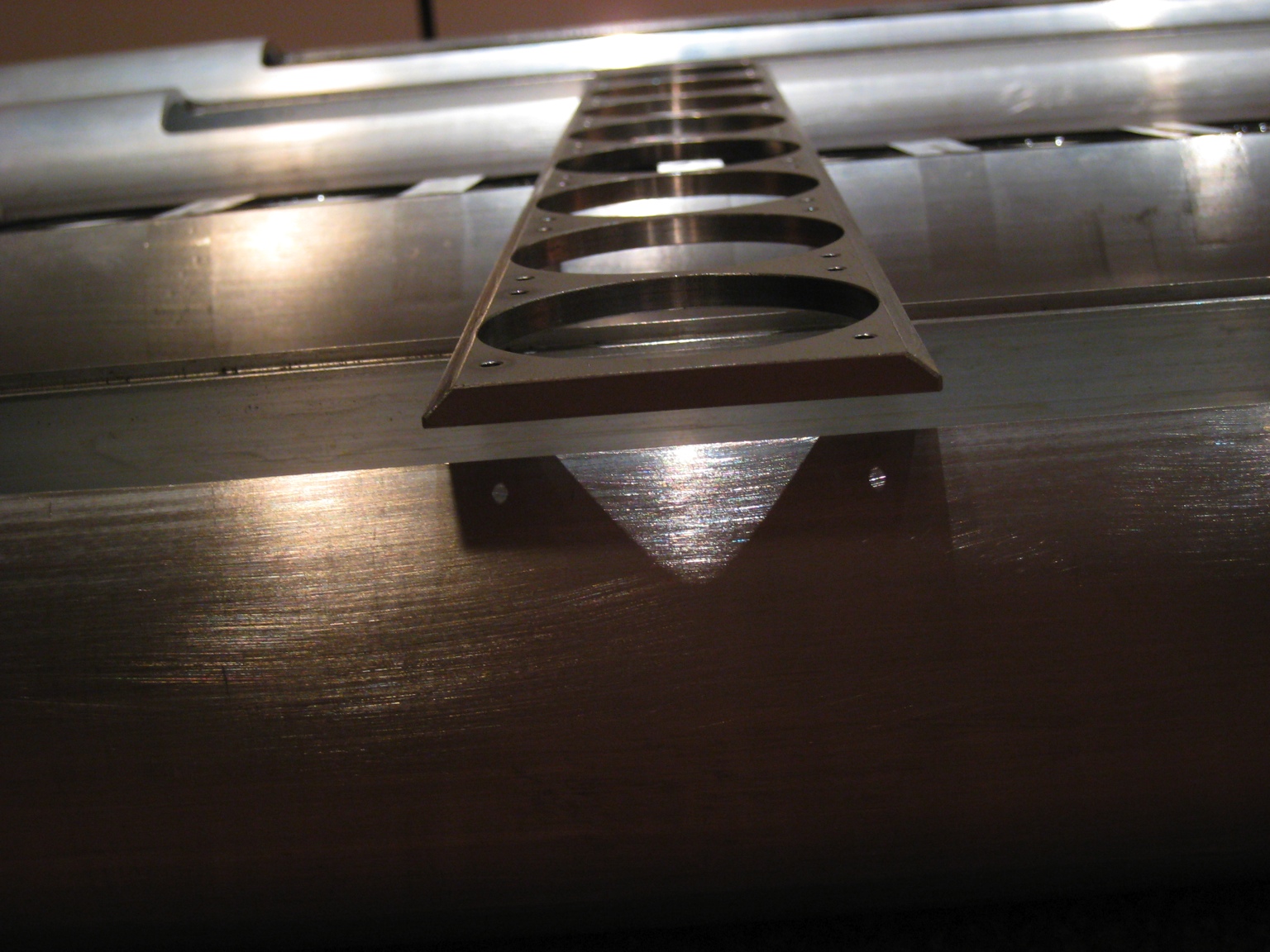

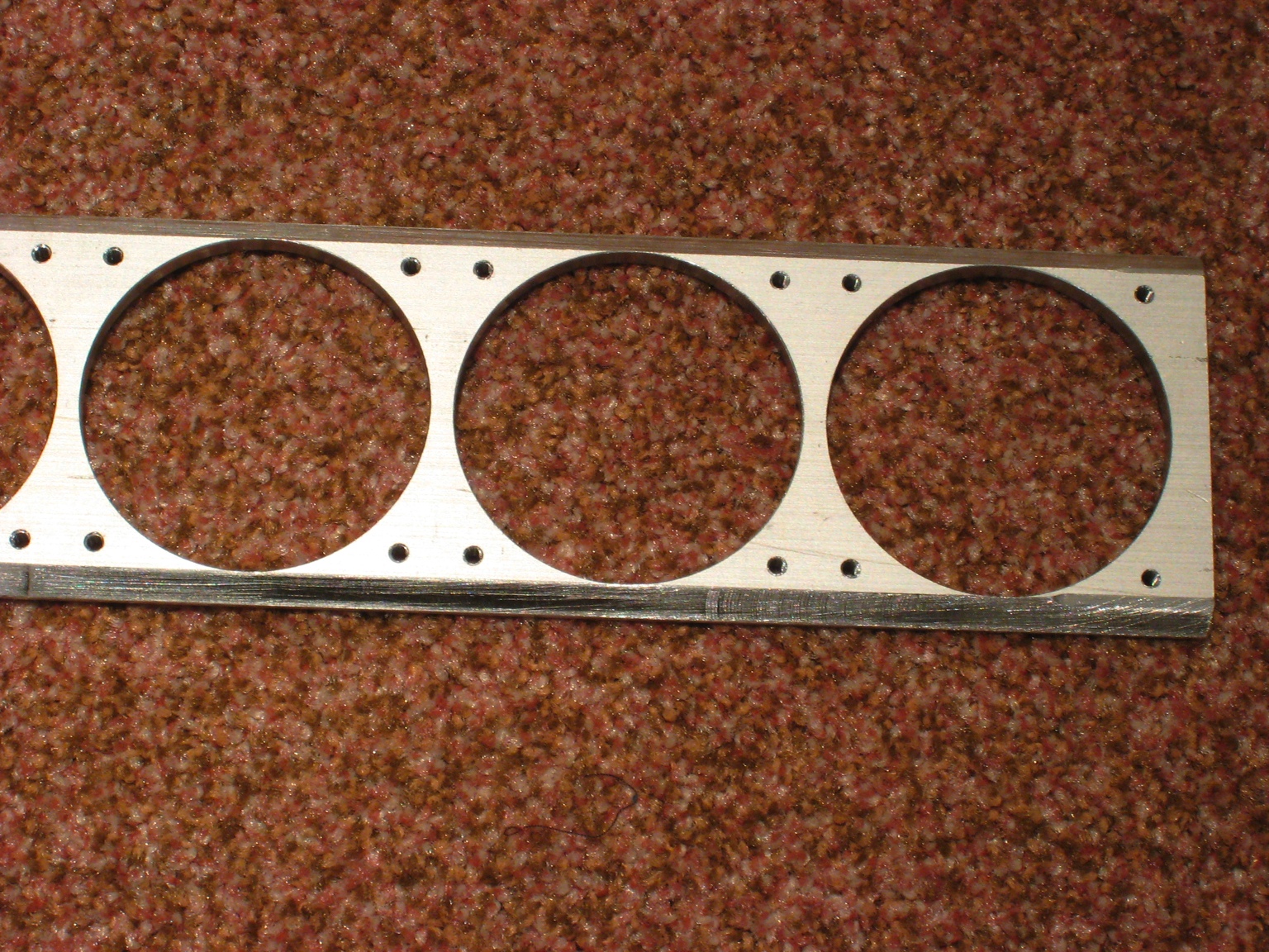

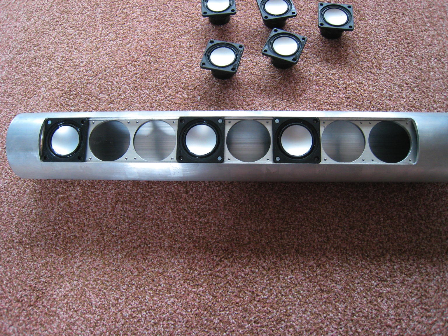

Nou de CNC-man heeft de tekening niet goed gevolgd en een soort van eigen interpretatie gegeven aan de plaat waar de Tangbands op gemonteerd moeten worden. Met andere woorden het past niet! en ik moet nogmaals langs om er 1,3mm aan de bovenkant, in de breedte af te laten halen (op de foto is dat het smalle deel van de "detail zijde achterplaat"). :evil:
Ook heeft hij de schuinte niet goed gedaan...
Ik hem bellen: "zegt 'ie: ja, maar 100% luchtdicht krijg je het toch niet". GRRR. Dat maakt niet uit, want het wordt alsnog gekit, dat moet toch, maar nu zit er een ruimte van 2mm over de volle lengte.
Van de week dus maar weer even langs.
Gelukkig hebben wij alles op de tekening goed gedaan! Geluk bij een ongeluk.
Wat wel mooi is, is dat de Tangbands perfect passen en de afstand van de getapte gaten 100% nauwkeurig is! 8)
Het ziet er wel cool uit :wink:

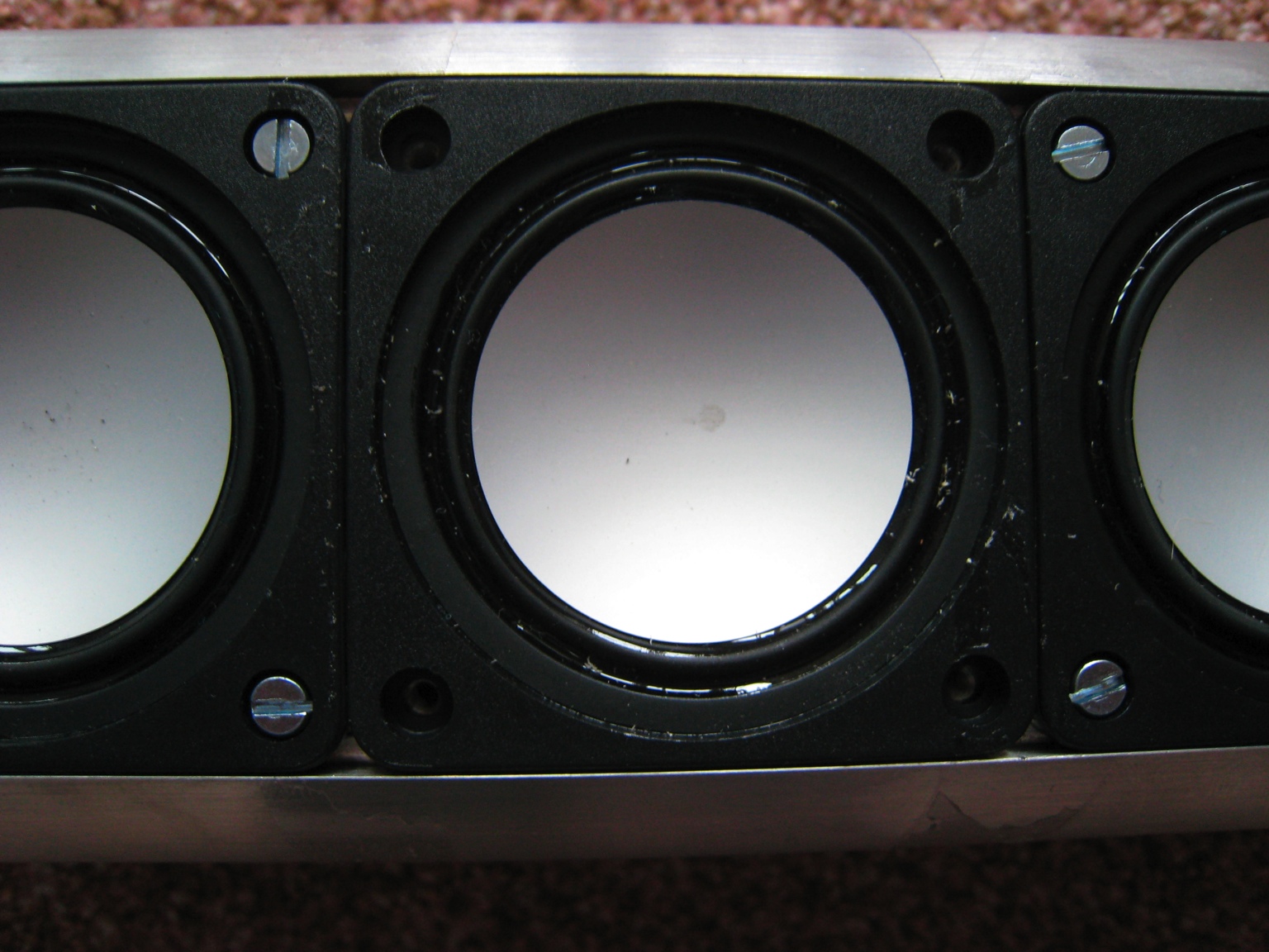

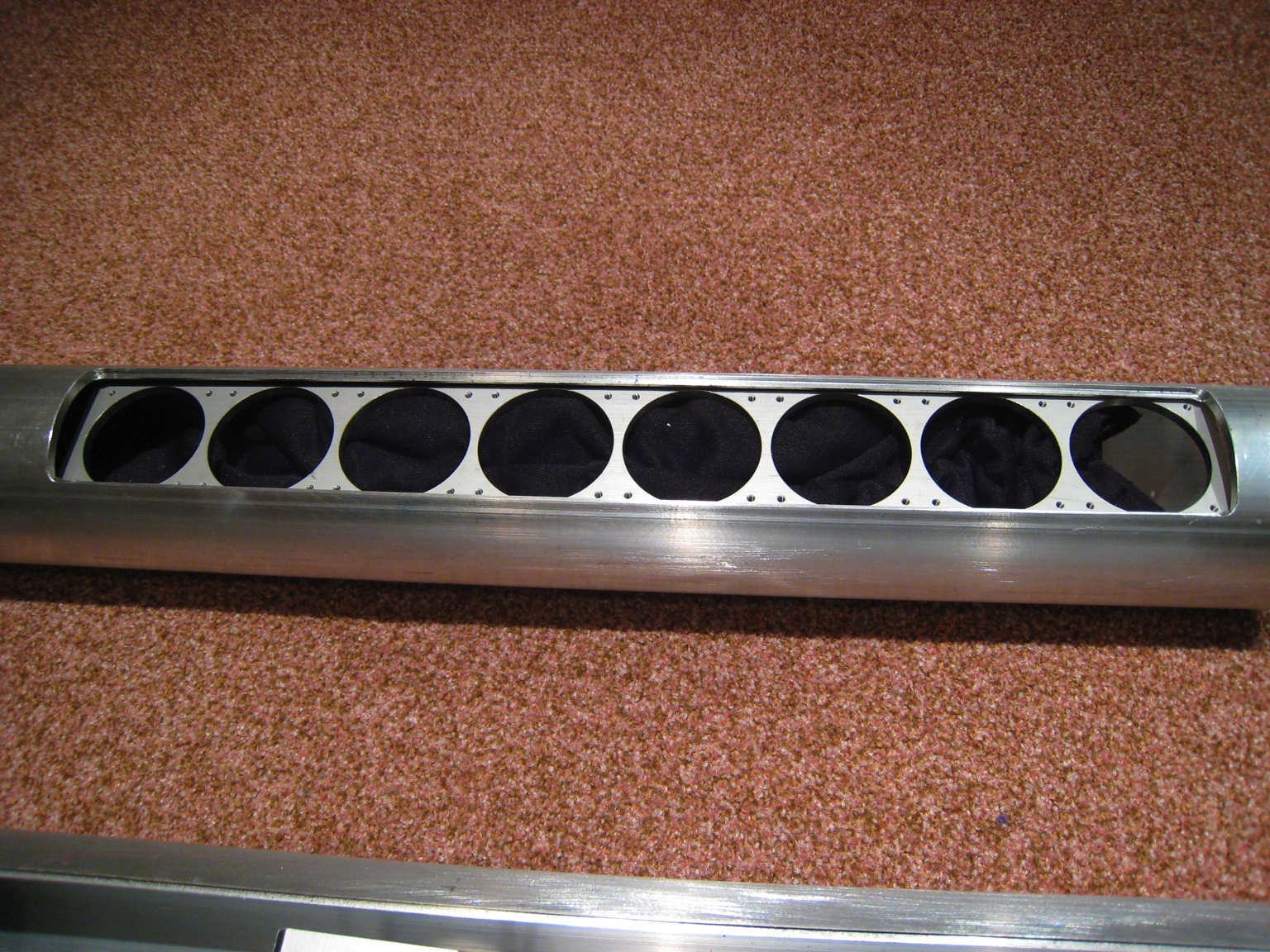

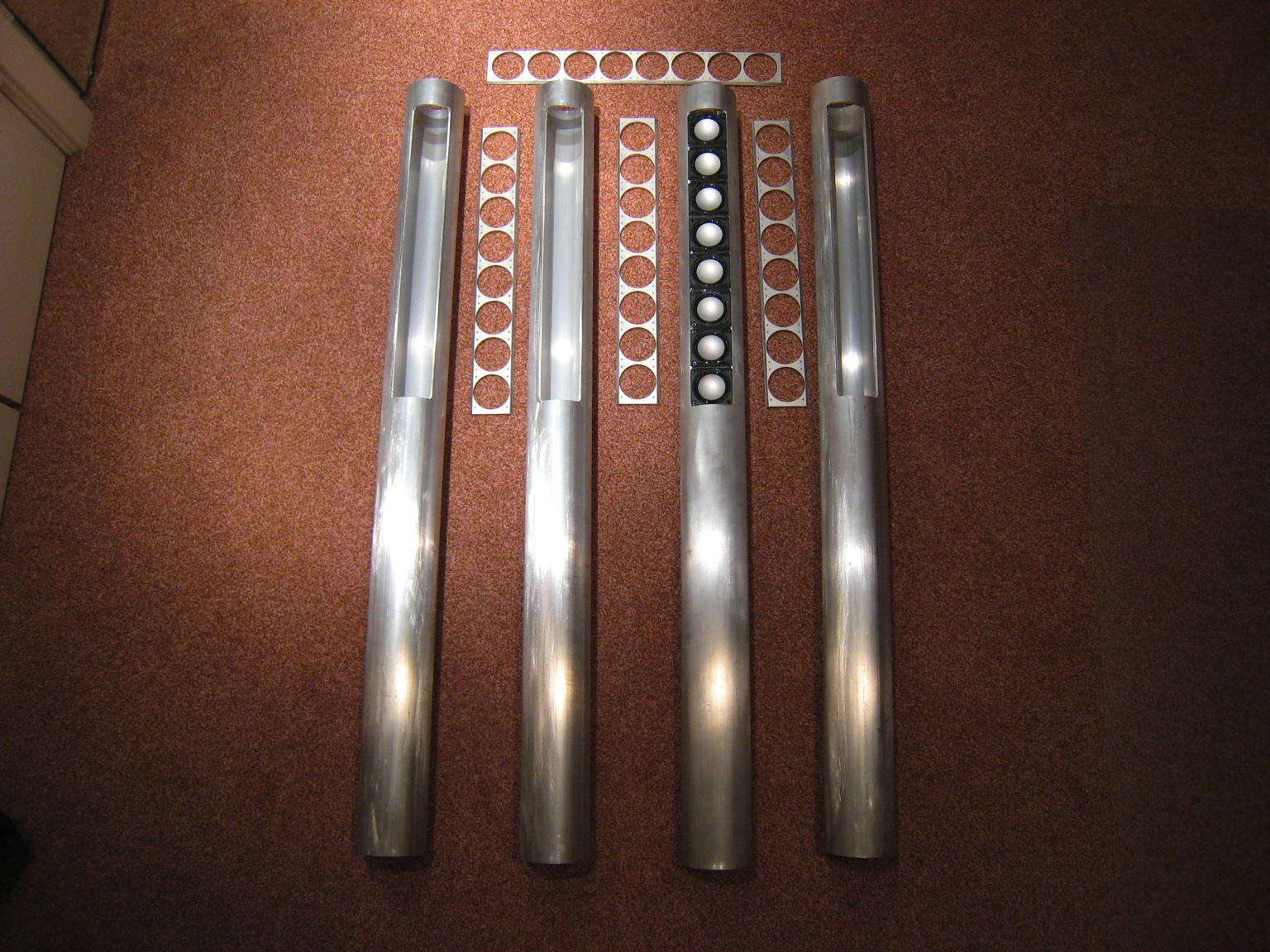

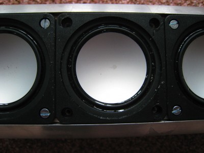

Vandaag het lang verwachte telefoontje van de CNC'er gehad dat ik alles kon ophalen! :D
Zoals op de foto's te zien is, past alles perfect! De speakers sluiten naadloos op elkaar aan en de voorgetapte gaten voor de boutjes liggen zo goed als 100% in het midden. Het lijkt alsof er een kietje tussen de buis en de plaat zit, maar dat is niet zo. De plaat loopt naar achteren schuin weg, zodat deze naadloos tegen de pijp geklemd zit.
Het enige wat ik nog ga doen, is tussen de plaat waar de Tangbands op vast komen een dun laagje vilt stoppen wat een luchtdichte afdichting moet worden.
Het is zelfs niet nodig om de achterplaat vast te lijmen, aangezien deze door 32 boutjes (van de speakers) strak tegen de buis getrokken wordt.
Vanavond ga ik maar eens beginnen met solderen en twee cirkels maken, die aan de boven en onderzijde van de speakers in de buis de kast moeten vormen.
Ik vraag me alleen wel af of 5mm aluminium, wellicht met wat bitumen en schaap, voldoende demping geeft of dat het gaat klinken als een klok (letterlijk) :?
Wat ik dan nog zou kunnen doen, is een ruimte rondom de interne behuizing laten (5mm of zo) en deze ook met zand vullen. Awel, eerst prutsen en meten, dan verder zien!
Ondertussen ben ik al HEEL blij dat ik alles voor de feestdagen in huis heb, zodat ik lekker kan rommelen :lol:

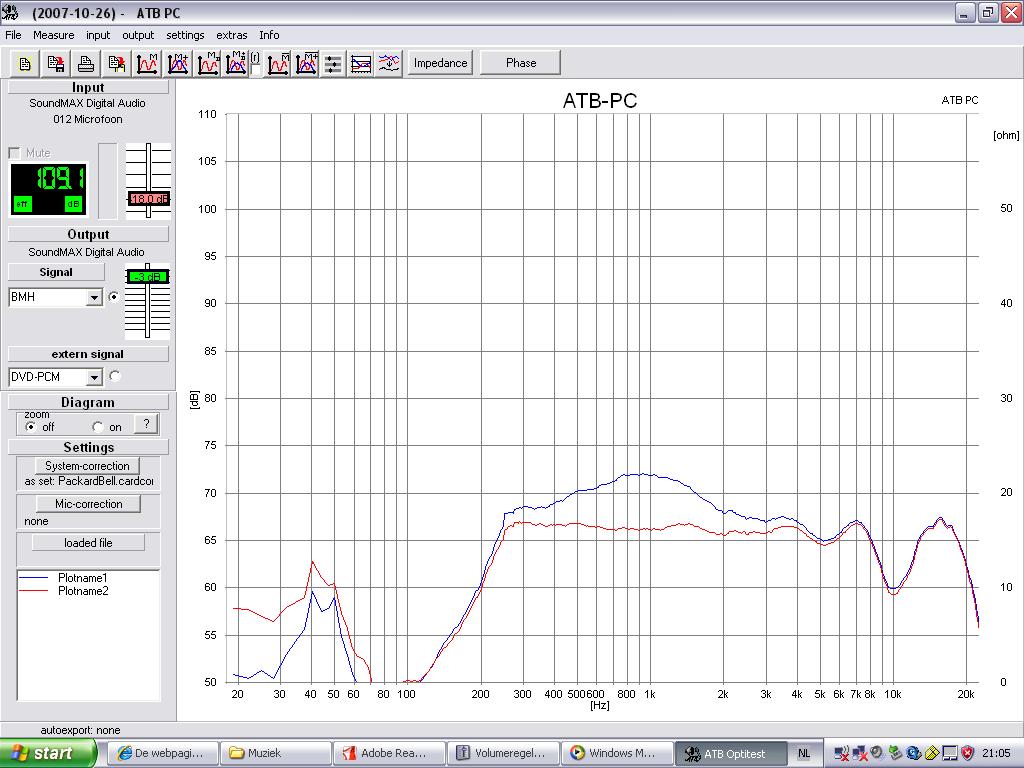

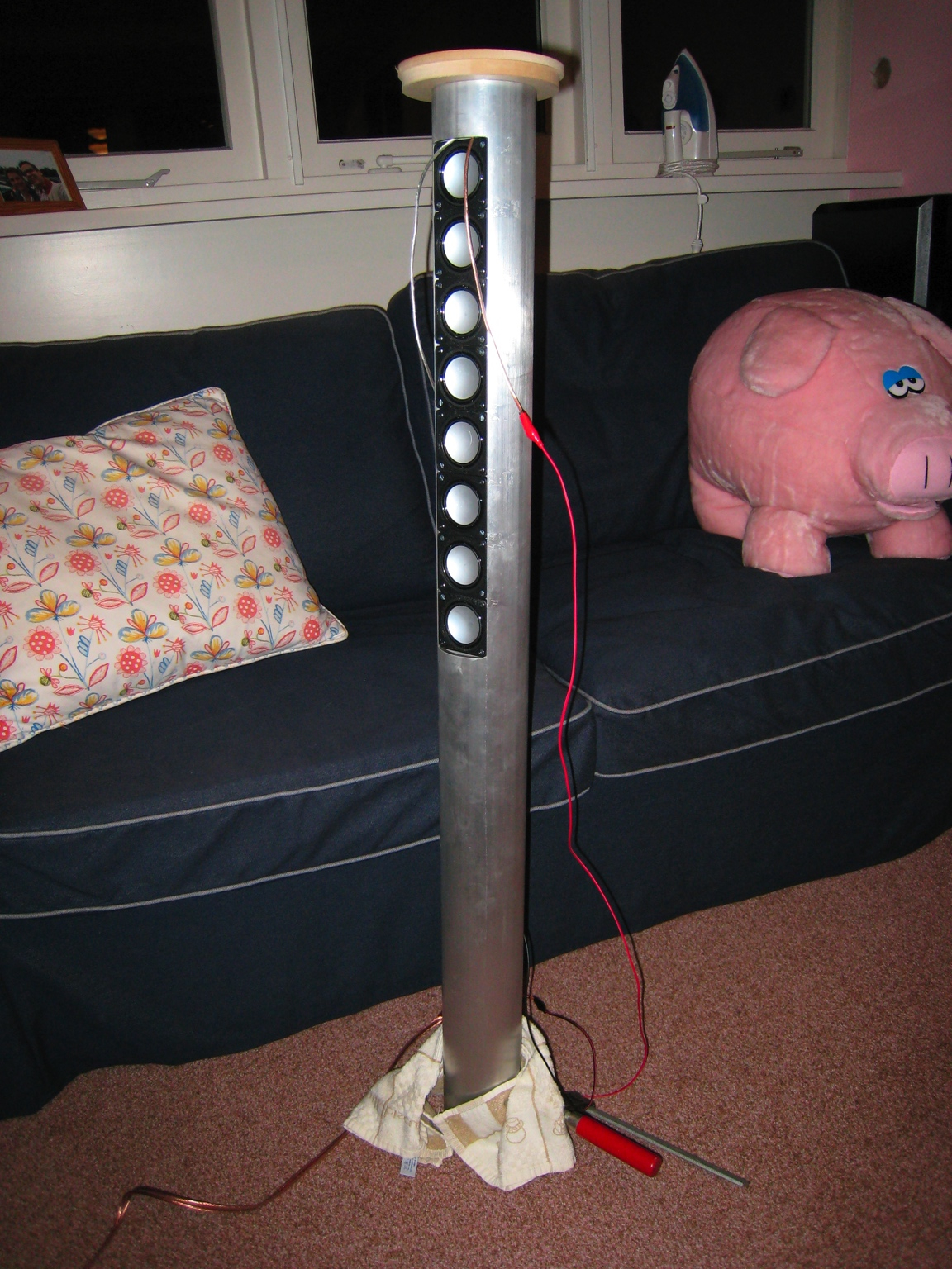

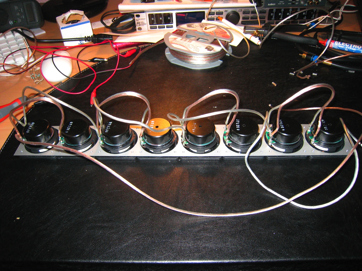

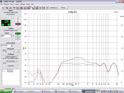

Vandaag eindelijk weer even de tijd gehad om het e.e.a. te doen.
Ik heb de Tangbands serie-parallel geschakeld, zodat de uiteindelijk weerstand 8 ohm is.
Uiteraard kon ik het niet laten om een test meting te doen :) Damn! dat ziet er eigenlijk meteen niet verkeerd uit. De blauwe lijn is de ongefilterde lijn, de rode met een -6dB op 900Hz. Het gewobbel vanaf 5khz komt waarschijnlijk door de dichtbij meting op 40cm, want op 1meter is deze weg en begint de af-val na 12-13khz in te zetten.
Al met al ben ik NIET ontevreden met hoe het er in eerste instantie, na nagenoeg geen filtering uit ziet! :D
edit
Ik heb ook een L-R HP filter van 24dB op 247Hz staan.[/b]

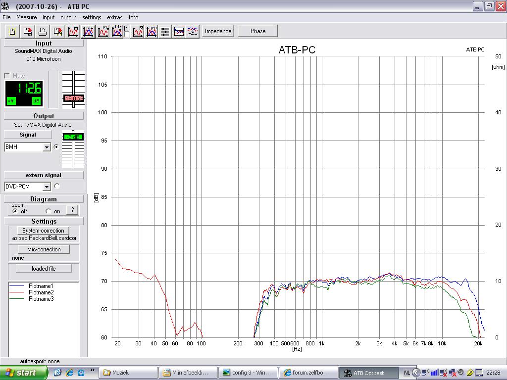

Eindelijk begin ik de krochten van de DCX te doorgronden en zie ik dat het aanbrengen van aanpassingen op de EQ de overige EQ's ook aanpast.
Hoe hoger de Q van de aanpassing, hoe groter de aanpassing op de overige instellingen.
Er zitten nu 7 filters in:
- 48dB L-R, HP, 254Hz
- 1Khz, -2dB, q3.2
- 1,5Khz, -1dB, q1.0
- 2,51Khz, -5dB, q3.2
- 4,47Khz, +1.2dB, q2.0
- 11Khz, +1.0dB, q1.0
- 15,1Khz, +2.0dB, q1.4
Ik heb nu ook onder verschillende hoeken gemeten. Niet dat het me echt boeit, want ik/we zitten altijd op dezelfde plaats muziek/film te kijken, maar toch leuk om te weten :)
De hoeken zijn 0, 15 en 30'ish graden op 1 meter. -ish omdat ik het even moest doen met een oude geodriehoek :lol:
Het is nu ook goed te zien dat de Tangbands geen hoogvliegers zijn voor wat betreft de hoogweergave. Vanaf +/- 17Khz is er een geleidelijke afval naar -3/-4dB op 20Khz te zien. Overigens valt het me niet op als ik muziek luister over deze speaker (in hoe verre dat te beoordelen is in mono, zonder sub.).
edit:
Ik moet toch eens meteen alles tikken wat ik wil i.p.v. van steeds te editten... :oops:
Elkeweg: wat ik vergeten was te tikken: het luisteren doet me weer een beetje denken aan de Final 80 electrostaten die ik gehad heb en dat is een GOED ding. Volgens mij zijn dit waarlijk snelle drivertjes!

Jups, pas vanaf 250Hz, want echt lager komen de Tangbands niet. Dit is zelfs al een deel natuurlijke af-val...
Ik ga nog wel spelen met de stijlheid van de flank, deze staat nu voor de test even op 48dB, maar ik vermoed dat v.w.b. de klank de steilheid richting 12dB zal gaan. Hoe dit uitpakt kan ik pas meten/horen als de subs terug zijn van de spuiter.
Wat me overigens ook verrast is de ruimtelijkheid van zo'n smalle baffle! Als je naar de zijkant loopt of er zelfs achter staat, dan is het net alsof er aan de achterkant speakers zitten. Zo duidelijk krult het geluid om de speaker heen. Dit is de eerste keer dat ik dit zo duidelijk waarneem.
