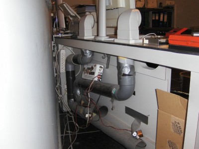

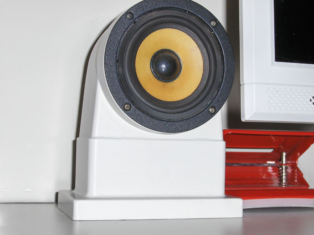

PVC buis speakers?
ik vind deze kleintjes na al die jaren nog steeds leuk klinken tijdens het werken :mrgreen:
Het montagedeel waar de BGS10 inzit, is een adapter voor een dampkapafvoer.
Die gaat via een gat in de bureautafel naar anderhalve meter 90mm TL buis die onzichtbaar achter het bureau hangt.
Het laag dat hieruit komt verwacht je niet van dat kleine zichtbare adapterkastje op het bureau :lol:
de koekendoos die er tussen ligt is de PC versterker. Niet erg professioneel, maar 'k vond het wel origineel, bij de hand en gratis!
