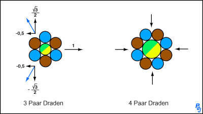

Dat folie is meer voor RFI, voor magnetische inductie moet je de draden twisten of vlechten.
Dat is vaak ook de essentie bij duurdere kabels, kun je ook makkelijk zelf maken.
drie draden vlechten en in een stuk slang proppen, een paar goede stekkers eraan (Bals heeft betaalbare) en een conductive kous eromheen en klaar.

Yup, ik heb zelf wel eens als experiment dit soort kabels gemaakt:
Aarddraad omwikkeld met de fase en nul dradaden om en om. De vectoriële som van het magnetisch veld is nul. Theoretisch dan, in de praktijk is dat nooit voor 100%. Maar eerlijk gezegd deed het niet veel meer dan gewoon snoer van de rol. Mahja, bij mij is het ook geen spaghetti in de kast en liggen netsnoeren direct onder de (metalen) apparaatkast door uit de buurt van interlinks :mrgreen: Vind het ook niet de moeite en tijd waard. Maar wie het proberen wil en tijd over heeft... Het is i.i.g. een rustgevend meditatief werkje :D
