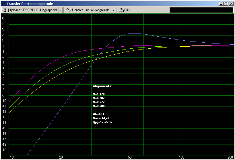

Ik heb met behulp van de worksheets van Linkwitz maar ook True Audio verschillende simulaties gedaan. Een van de zaken waar ik tegen aan ben gelopen is dat ik f(p) niet op 20Hz kan zetten omdat daar een negatieve waarde voor de weerstanden uit voortvloeid. De gemeten lage Fs waarde van de Dayton RSS390HF-4 (18,55Hz free air) zal hier denk ik de oorzaak van zijn.
Een oplossing hiervoor is om het nieuwe kantelpunt nog lager te leggen, namelijk op 17,5Hz. Nadeel is hierbij dat de gain op een stevige 14,76dB komt te liggen.

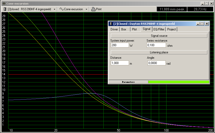

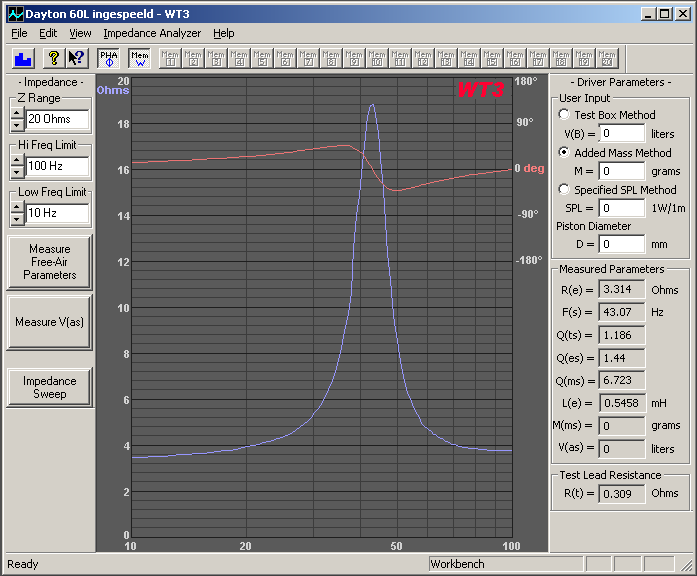

Ik heb een aantal plaatjes bijgevoegd, een van de impedantiemeting (laat tevens de Q, f(0) van het systeem zien in een kast van 60 liter) alsook een simulatie in WinISD met de verschillende Linkwitz Transform afstemmingen.
Het plaatje met de cone excursion laat de situatie zien bij een input van 200W.
