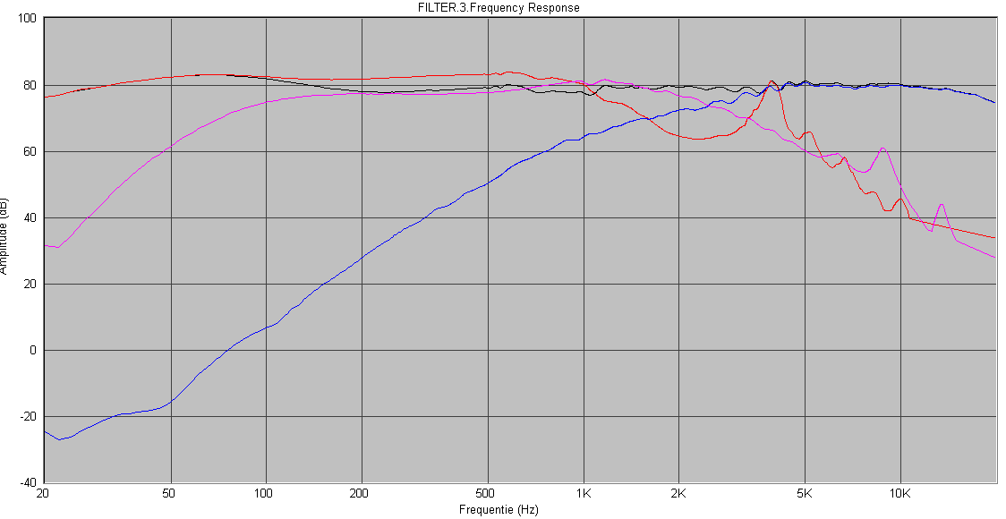

ZEker weten dat je tevreden bent met je simulatie? Ik zou het vertikale bereik wat kleiner instellen, op zo'n 80 dB. Ik vind die deuk rond ~3k nog wat erg. Maar da's moeilijk te schatten zo.

In een nieuwe simulatie heb ik de tweeter al wat gedempt en dat ziet er al een stuk beter uit. Hierdoor is het gat rond de 3 khz al een stuk minder en lijkt bijna een soort spike te worden. Ik ga eens kijken naar de mogelijkheid de woofer een hogere orde te dempen.
Iemand nog voorstellen om dit anders aan te pakken?

Spelen met de polariteit, spelen met de orde en speel eens met een mini-notch op je baswoofer (ofwel een klein capje over je basspoel) Moet je maar een beetje kijken of dat het opbreken een beetje kan temperen. Ga een beetje zoeken rond de 1µF

Hmmm, door een beetje te spelen krijg ik de volgende responses:
De eerste is door polariteit van de woofer om te draaien en de tweeter zwaar te dempen, de tweede is door de tweeter licht te dempen.
De eerste lijkt me best ok, maar ik maak me zorgen over de gevoeligheid van de luidspreker en rare faseovergangen en de eventuele boost rondom 80 hz.
Ik speel nog even verder.

Zowel response 2 als response 3 zijn relatief goedkoop te maken en te veranderen.
Ik probeer beide en kijk welke mij het beste bevalt.

Kleine update.
Ik heb beide bestanden, maar ik ga eerst nog even spelen met de onderdelen die ik extra heb gekocht. wat ik nu merk is dat de demping van de tweeter bij filter 2 erg hoog is en door de tegenfase van de woofer de mid nogal onderdrukt wordt. Deze klinkt per direct al beter wanneer ik de woofer in dezelfde fase zet als de mid.
Dus bij deze ga ik maar over tot filter 3 om de tweeter wat meer air te geven.

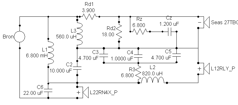

Hierbij de filters van het laatste ontwerp. Tot zover klinkt deze behoorlijk goed. Ik ga een keuring geven zo gauw ze beide af zijn.

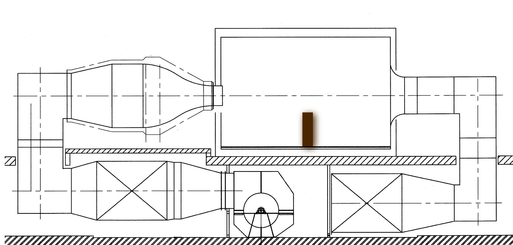

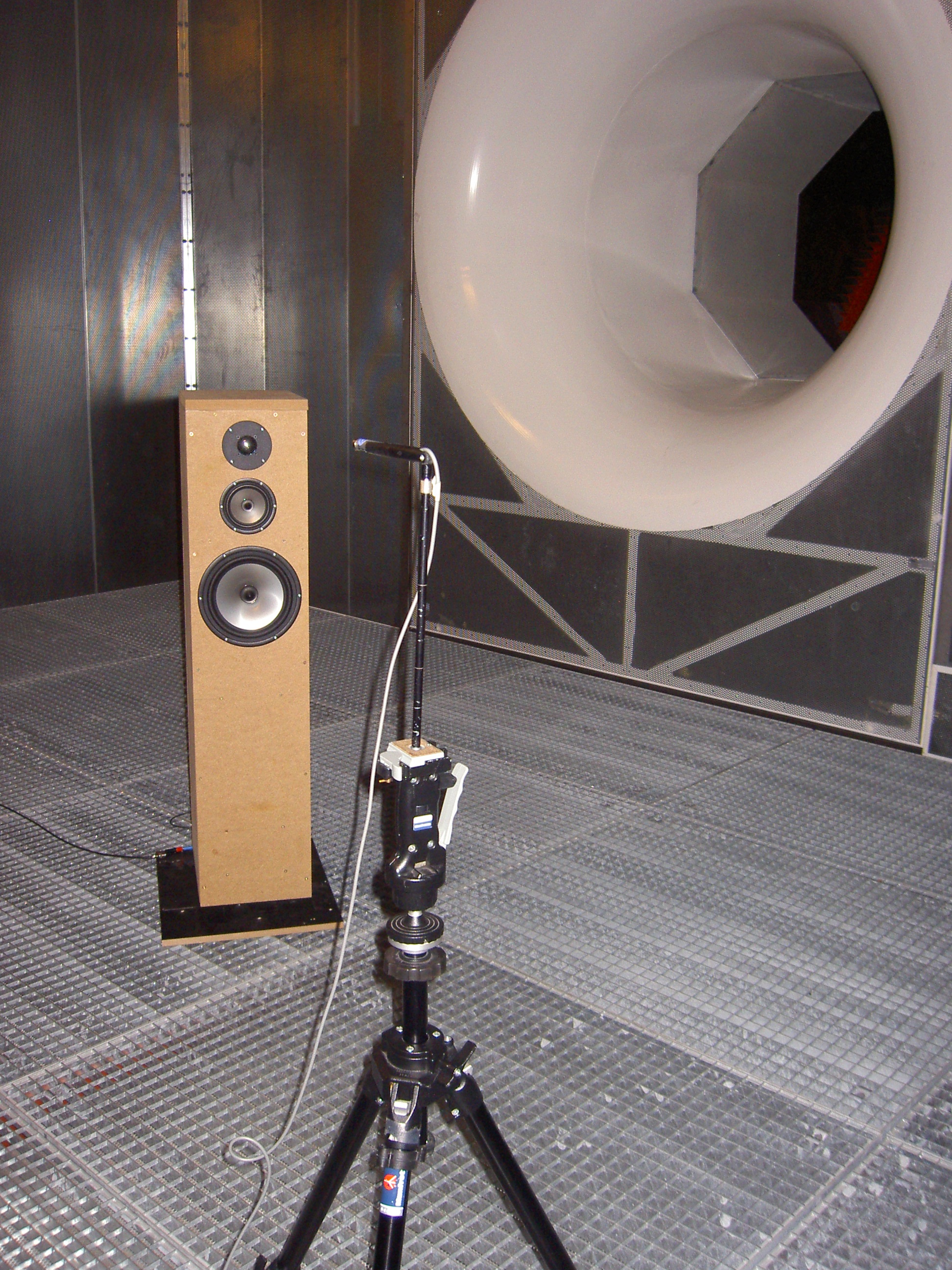

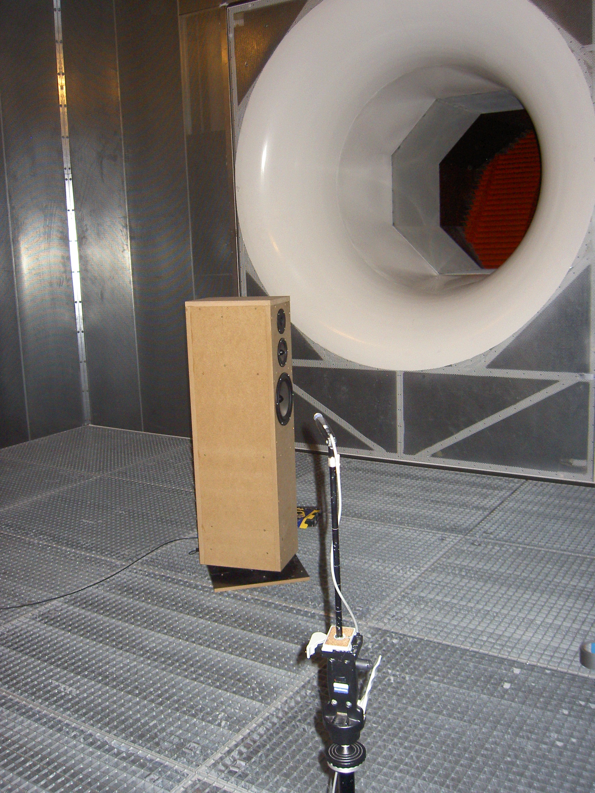

Morgen de grote dag. Morgen meten (als alles goed gaat).
Hierbij de meetopstelling:
Bruin = speaker.
fgroen
Berichten: 336
Lid geworden op: do 23 jun 2005, 9:43
Bericht door fgroen »
Ga je in een windtunnel meten ???
Gobla
Berichten: 456
Lid geworden op: di 07 nov 2006, 17:47
Bericht door Gobla »
Een stille windtunnel welteverstaan.
Was de beste dode kamer die ze hier hebben op de UT.
sietse
Berichten: 4993
Locatie: Dokkum
Bericht door sietse »
eeuuhhh, hum, doet me echt waar meer aan een stoommachine denken hoor... :D ](*,) ](*,)
Gobla
Berichten: 456
Hehe, het is de beste wat hier in de weide omtrek te krijgen is. Beter zelfs dan hun "gewone" dode kamer.

Als je een een condensator met een weerstand in serie parallel over de spoel van het laag zet kun je mooi het opbreken van de woofer dempen.
Deze is naar mijn inziens lang niet genoeg gedempt.

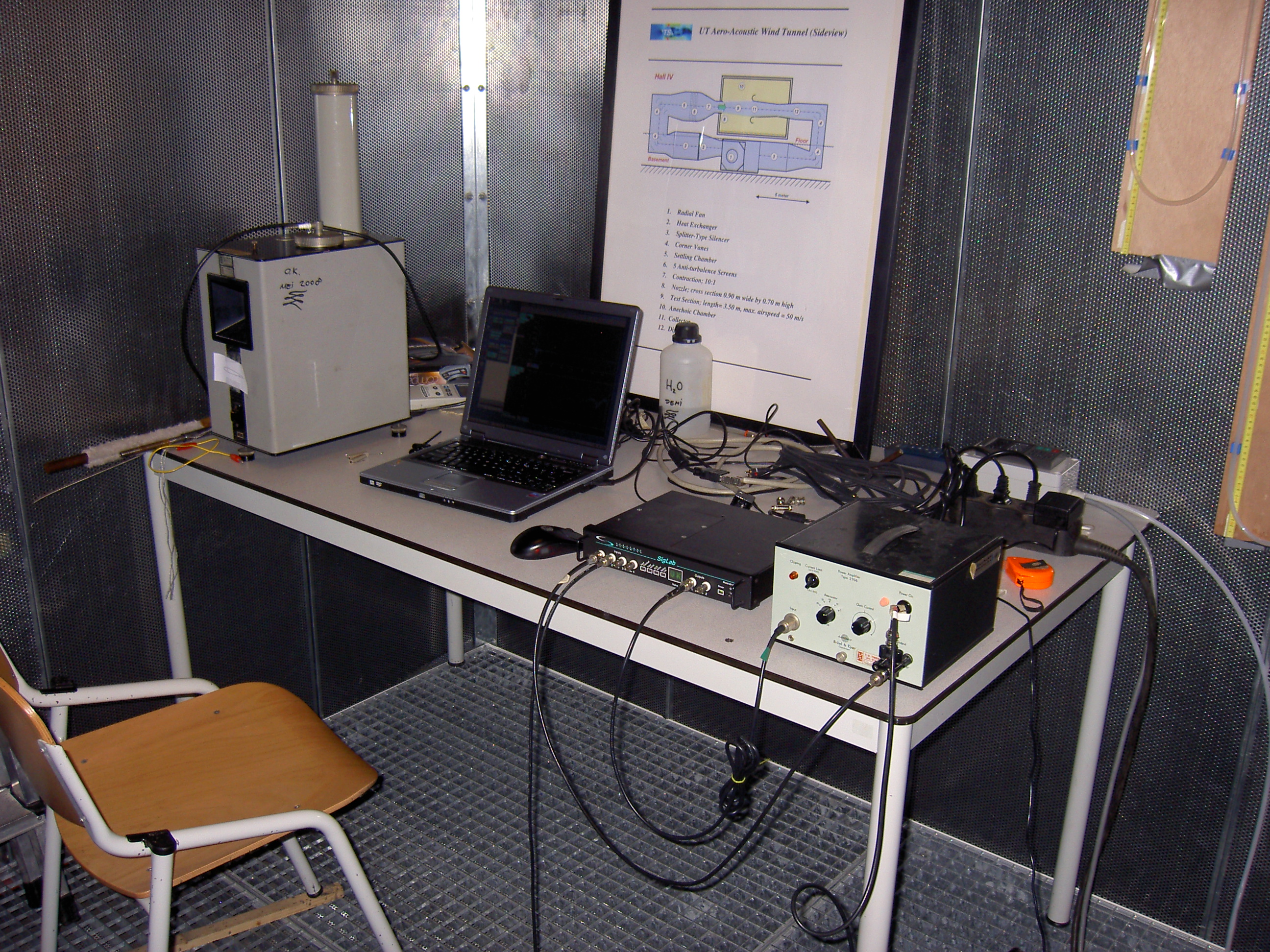

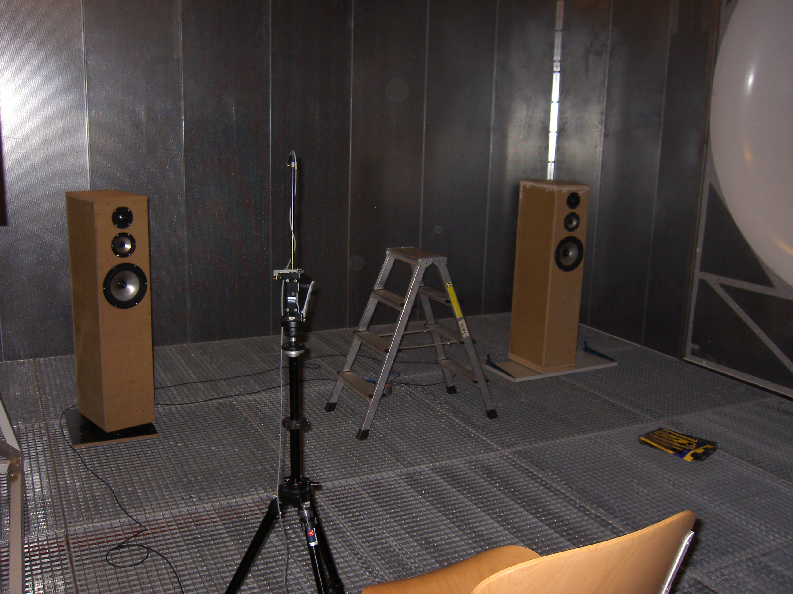

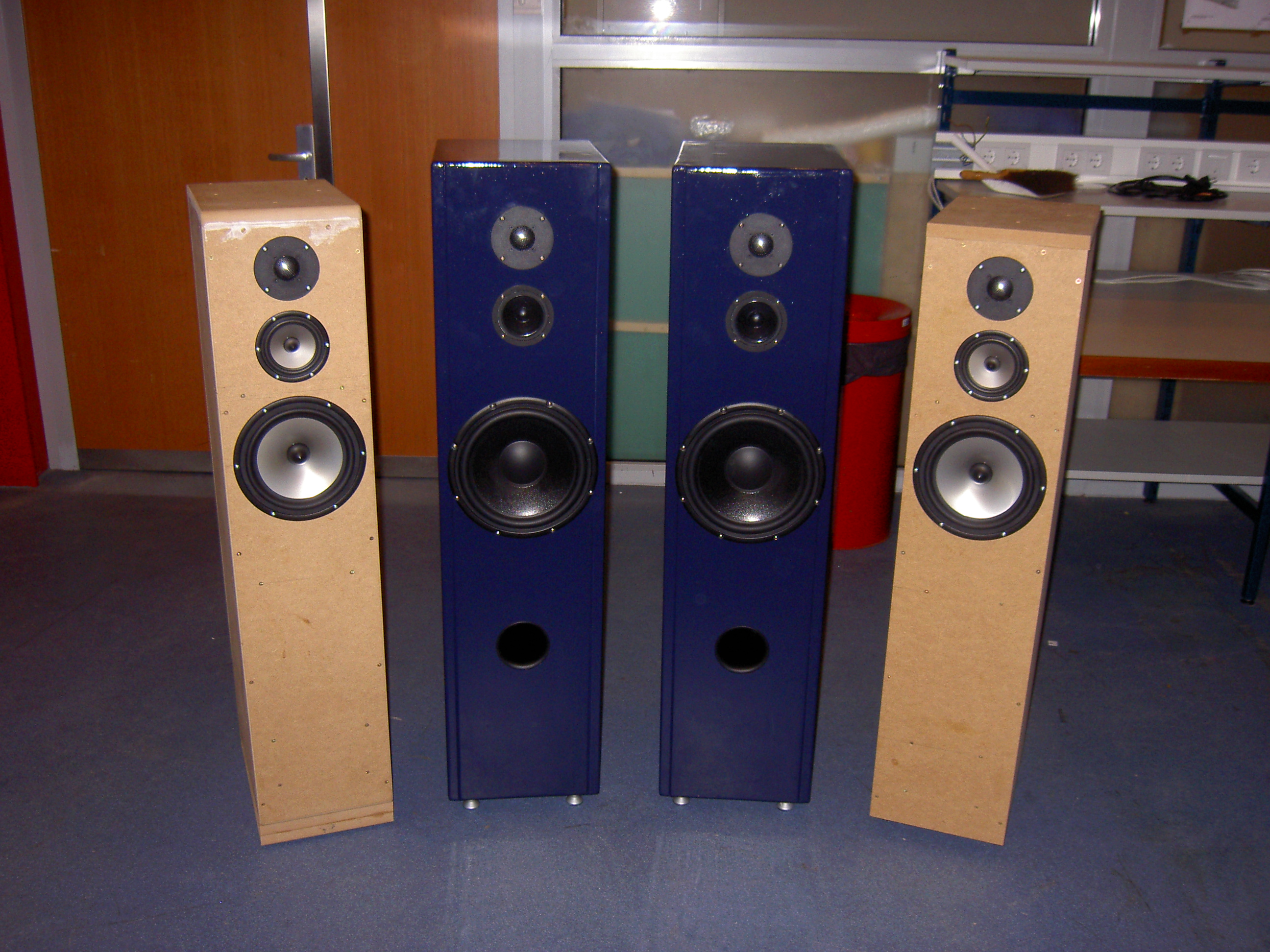

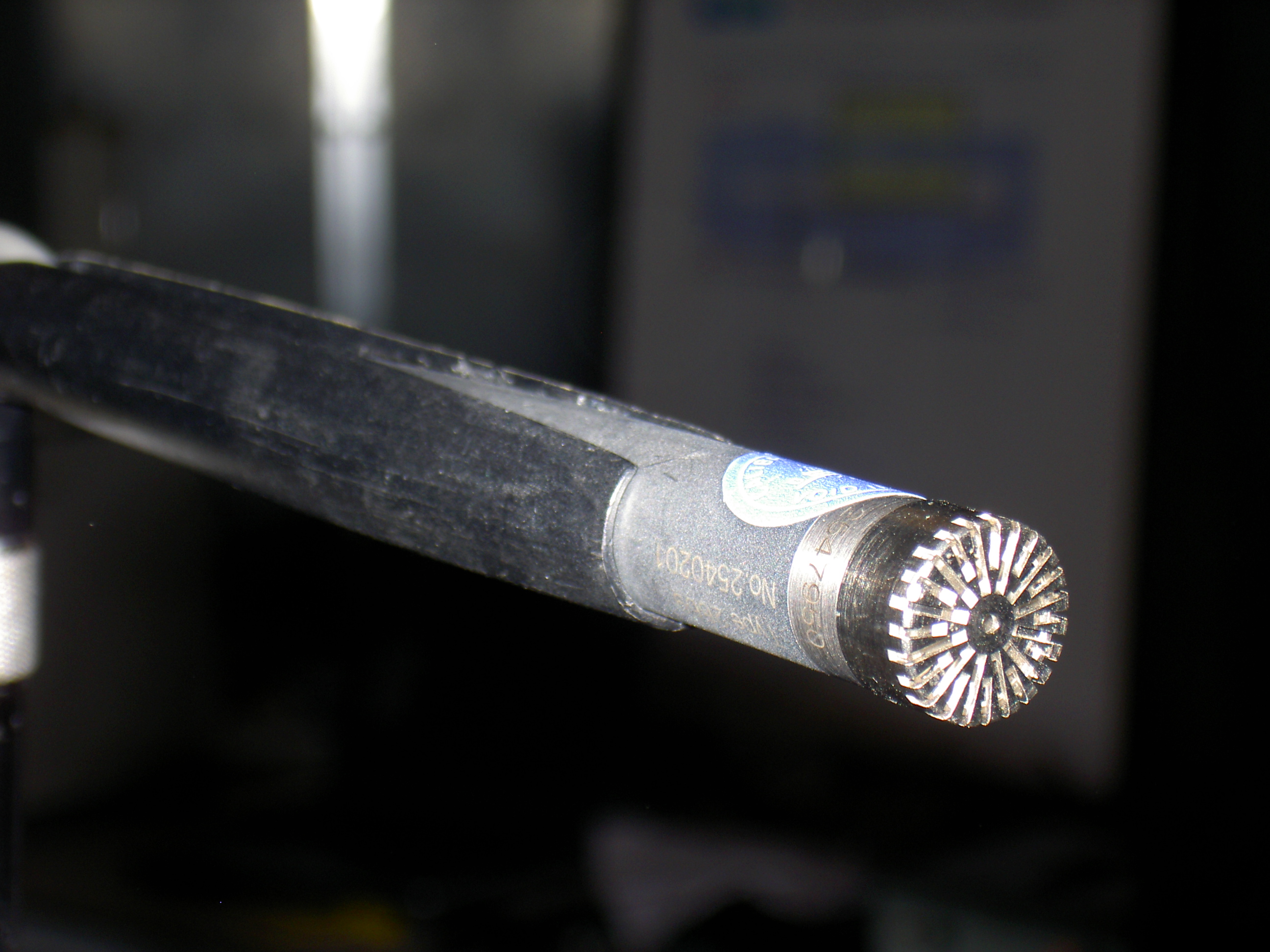

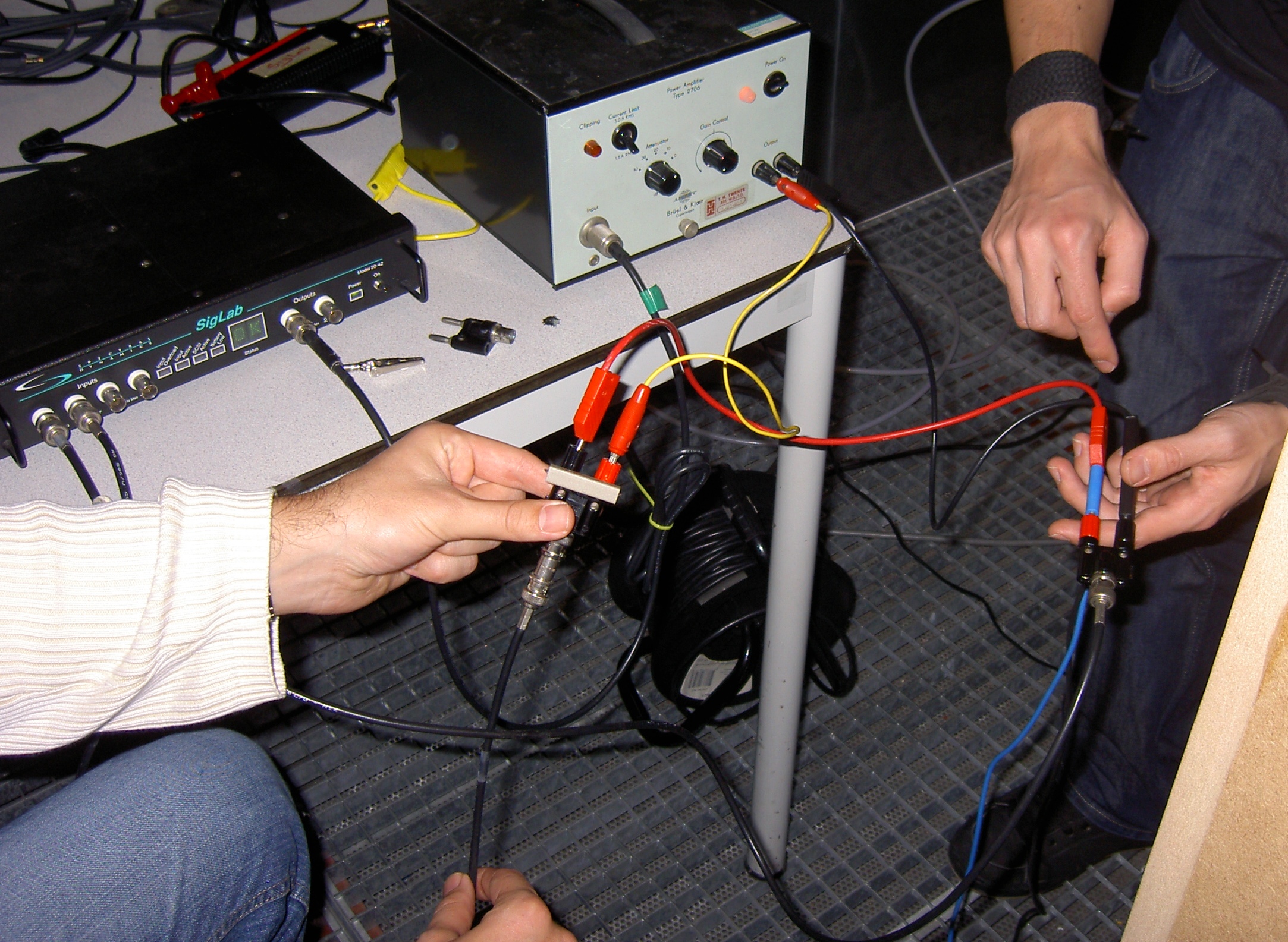

Zo dat was ff machtiig mooi: Stonden we mooi de gehele dag te meten in de acoustische ruimte van de UT! Bij deze de foto's en die zijn voldoende gemaakt. 8)
Impedantiemeting
Impedantiemeting
de Mic
de Mic
Woonkameropstelling
Woonkameropstelling
60 Graden off axis meting
Cappuccino's verenigd

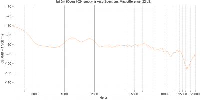

Eerste meetdata terug.
Onder 200 hz moet ik nog even anders transformeren, dus hierbij de resultaten van 200-20000hz.
2 meter afstand. 60 graden off axis.

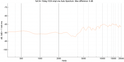

2 meter afstand. 30 graden off axis.
2 meter afstand. 15 graden off axis.

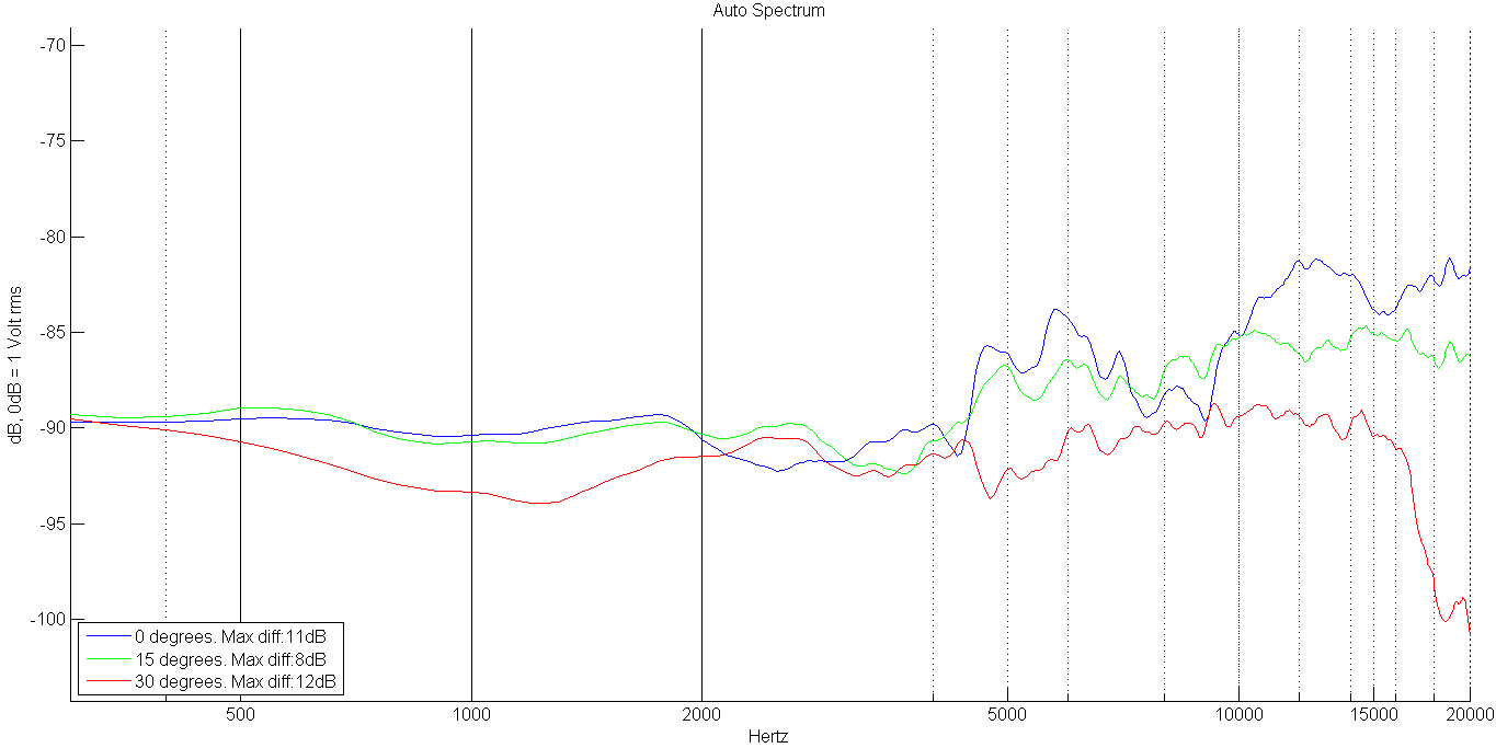

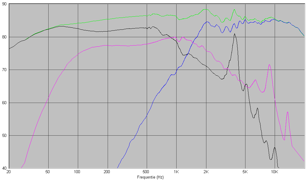

Hierbij de gecombineerde data.
Zoals ik er nu naar kijk. Is het (gezien de normale luisterhoek waaronder ik luister van 15 graden) een goed idee de tweeter nog een klein beetje te dempen.
Alle input is welkom.
bertor
Berichten: 1368
Locatie: Enschede
Bericht door bertor »
Heb je ook een impuls van de eerste 20 ms ofzo?
De tweeter een beetje dempen ziet er wel uit als een goed idee.
