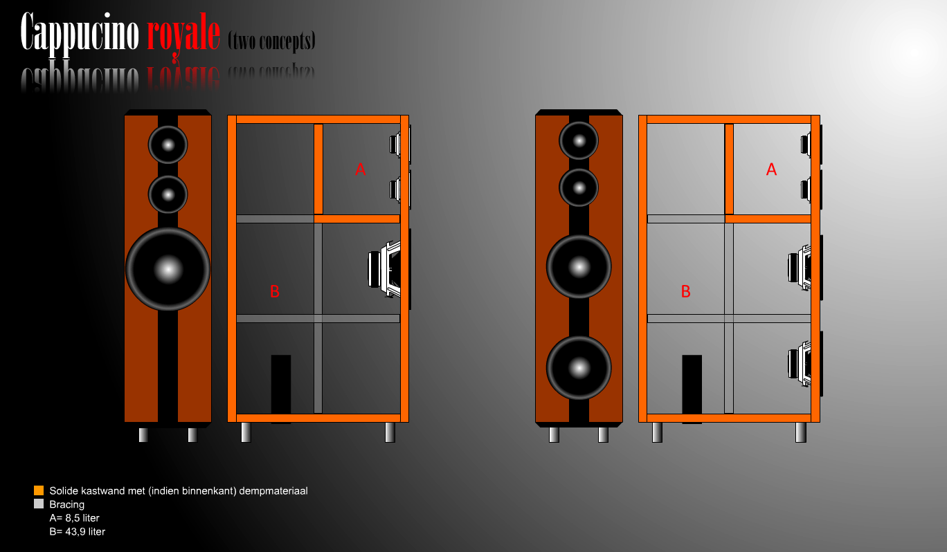

[img]http:/gobla-server.student.utwente.nl/conclave/c_royale.png[/img]
Motivatie:
Een paar mooie luidsprekers die het vooral mooi doen onder het genot van een kopje cappuccino terwijl er naar rustige muziek geluisterd wordt, maar absoluut niet slecht zullen presteren bij een film.
Bij dit projectje staat van de voren vast welke vorm de kast moet zijn door de locatie waar deze terecht komt. Hierbij is er natuurlijk nog genoeg te kiezen (drivers, filters, tuningsfrequentie, enz.)
Buitendimensies van de kast: 22 cm breed, 46 cm diep, 78 cm hoog (pootjes niet meegerekend).
Gelieve eerst het attachment te bekijken en vervolgens verder te lezen.
Klaar? mooi :wink: .
Belangrijkste taak nu is het kiezen van 3 (of 4) mooie drivers per speaker.
In ieder geval een mooie tweeter en middentoner die bij elkaar passen. Daar verder dan nog één 8" woofer of twee iets kleinere (bijvoorbeeld 6.5") woofers die goed genoeg presteren om -3dB ongeveer tussen 30 en 35 hz te krijgen mét tuning in een gedeelte van 43,9 liter.
Dus bij deze de config gelden de volgende voorwaarden:
  • 1 De totaalprijs van de drivers voor beide luidsprekers mag in totaal niet boven de 300 euro uitkomen.
    2 Één of twee woofers die in een ruimte van 43,9 liter het -3dB punt tussen de 30 en 35 hz hebben zitten.
    3 De woofer(s) mogen inclusief omranding niet groter zijn dan 22 cm.
    4 De middentoner en tweeter moeten zowel onder een grote als kleine hoek t.o.v. de luisterpositie goed kunnen presteren.
Zelf zat ik aan de volgende config te denken:
2x Peerless SLS-213 (2x 56.28 euro)
2x Peerless M10MD-39/08 (2x 45.51 euro)
2x Peerless DT-105H (2x 27.04 euro) of 2x Peerless D27TG-05/06 (2x 28.58 euro)
Er zal waarschijnlijk een heel wat betere config zijn, dus bij deze vroeg ik mij dus af: Welke config raden jullie mij aan gezien de bovenstaande voorwaarden?

Wat mij opvalt zijn vooreerst 2 dingen. Ik ga dit voorzichtig zeggen, want het is niet direct een antwoord op je vraag en tevens een punt dat naar mijn mening eigenlijk op de meeste ontwerpen hier van toepassing is.
1. Prijsbepaling. Ik vermoed dat je veel tijd en energie gaat steken in het ontwerp, de bouw en de afwerking. De keuze van je drivers ben je nu aan het bepalen in funktie van hun aankoopprijs. Persoonlijk vind ik dat een foute benadering voor een beter dan gemiddeld ontwerp.
2. Wat ik in je post mis is wat voor soort speaker je eigenlijk wil gaan maken. Je hebt blijkbaar een paar criteria bepaald die eigenlijk door andere parameters moeten worden bepaald, niet andersom. Waarom 3-weg en geen 2-weg. Wat verwacht je van de dynamiek, belastbaarheid, rendement, ruimtelijkheid en dergelijke. Ik ben ooit eens met mijn gezicht tegen de muur geduwd toen ik zei dat ik een speaker ging bouwen waarbij ik een 6/18db ging inzetten. Larie natuurlijk. Dat filter is een gevolg van het verloop van de afstelling, geen startpunt. Jouw stelling is natuurlijk minder extreem, maar je snapt waarschijnlijk wel wat ik bedoel.

Daar heb je inderdaad een punt. Ik waardeer ook erg dat je er op deze manier over nadenkt.
Ik zal eens proberen verder toe te lichten:
Algemeen over de luidsprekers:
De luidsprekers zijn bedoeld voor mijn ouders. Nadat ze hadden gehoord en gezien van wat er allemaal mogelijk was en zij zelf ontevreden waren over hun eigen 5.1 set van philips. Aangezien ze niet veel waarde hechten aan "Waar" surround, maar eerder gewoon erg lekker (rustig aan de oren) geluid van een goede dynamiek klonken twee torentjes als muziek in de oren :roll: . Deze luidsprekers zullen dan veelal gebruikt worden om een mooie CD op te zetten en van te genieten tussen vooral op achtergrond tot benadrukt luistervolume. In enkele gevallen moeten deze speakers bij een film goed genoeg kunnen presteren om zonder subwoofer de film alsnog een "bioscoop"-effect te geven (hoeft ook niet extreem diep).
Vanwaar éérst het design, en pas achteraf de drivers is omdat mijn ouders de luidsprekers maar op één plek kwijt willen. Die plek heeft een beperkte ruimte. Vanwege die beperkte ruimte zijn de buitenmaten van de luidspreker ontstaan. Mijn eerste idee over de Peerless set kwam van een eerder succesvol project met soortgelijke drivers, vandaar de eerste opzet.
Met betrekking tot punt 1:
Normalitair zou ik zelf ook niet zo snel geneigd zijn tot het aanschaffen van drivers aan de hand van de kostprijs. Maar aagezien het bovenstaande (betreft formaat en budget) wil ik proberen met deze vaststaande parameters een luidspreker te maken die naar de eisen van mijn ouders voldoen. Daaruit zelf al wat kleine redenaties getrokken zoals dat het echte "SUB"-woofer geluid niet nodig is (<25 hz).
Met betrekking tot punt 2:
Ik hoop dat de algemene informatie over de luidspreker al voldoende zegt :).
Met betrekking tot het ontwerp:
Ik ben vast aan de slag gegaan met het ontwerp aangezien dit geen bepalde factor is voor de prijs. Voor onder de 20 euro kan ik een kast er al uit laten zien alsof deze uit een professionele audiozaak komt (niet te dicht bijkomen dan :lol: ). Aangezien ik voor mijn hobby en werk ook veel met grafisch ontwerp bezig ben, leek het mij leuk hier alvast mee bezig te gaan.
Hele tekst, ik hoop dat ik hier genoeg duidelijkheid heb kunnen vormen. Nogmaals bedankt ook voor de input.

Een eerste bemerking zou ik alvast willen maken op je speakervoorstel.
Ik zie nergens de nood om naar een 3-weg te gaan. Een 2weg gaat volgens mij betere prestaties neerzetten.
Reden hiervoor is:
- dat je dan meer budget hebt om betere units te gebruiken
- een 2-weg systeem eenvoudig te ontwerpen is, mede door de betere units
- een grotere keuze uit beschikbare units
- beter ruimtebeeld, wat je ouders op prijs zullen stellen boven de hogere dynamiek van het alternatief 3weg systeem
- eenvoudigere oplossing voor de midkast (als die al dan nodig is)
- meer beschikbaar kastvolume voor je woofer om zodoende die 30 hz te halen (ook dat is reeds subgebied)
