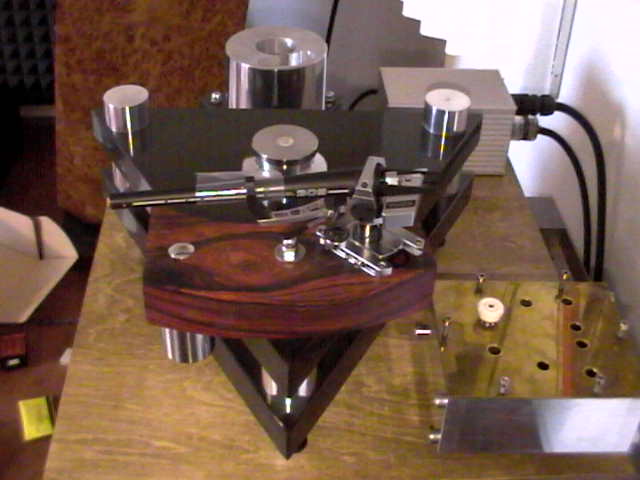

Op de vorige foto zijn we het contra gewicht voor de arm aan het draaien. Verder nog de bovenkanten en een ring om het lager aan het zicht te onttrekken. Kortom weer een stapje verder.

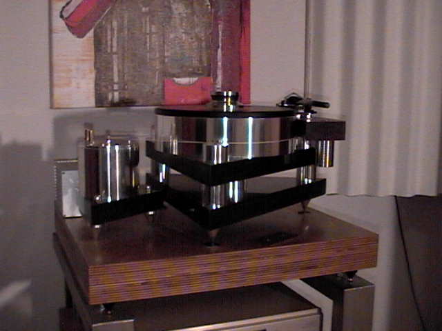

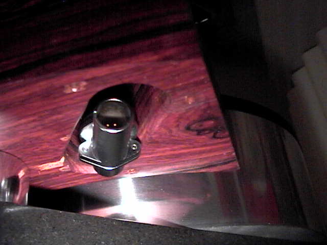

Rechts onder de nieuwe behuizing van de phonopre. Het enige probleem is nog dat de aansluiting van de arm in het armboard zit. Hierdoor past de DIN aansluiting er niet in omdat deze naar opzij gaat. Ben nog aan het zoeken naar een oplossing.
Groet Joost

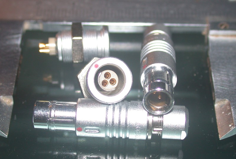

is ruimte een probleem? Ik heb nog een verzameling hele fraaie LEMO plugjes (3-polig) liggen en die zijn heel klein.. zeer professionele kwaliteit.
Kees
Joost
Berichten: 240
Lid geworden op: di 02 nov 2004, 18:54
Locatie: omgeving Haarlem
Bericht door Joost »
Ja ruimte is zeker een probleem....
Maar de din aansluiting is 5 polig. Kan dat evengoed dan? Anders hou ik mij aanbevolen...
Moet ik er anders even een foto'tje van maken?
Greetz
audiomanics
Berichten: 4575
Locatie: Appelscha
Bericht door audiomanics »
Ja, maak er eens een detailopname van..
Desnoods neem je twee pluggen om links en rechts direct al te scheiden.
Nadeel is wel dat ze erg ienimini zijn dus een lekkere dikke (koolstof) worst er aan is heel moeilijk..

Mmm dat gaat niet passen ben ik bang, hier de detailopname:
Het probleem is dat de aansluitings kabel naar opzij gaat (daar waar het armboard zit) en niet naar beneden.
bunky
Bericht door bunky »
Armbekabeling vervangen door draad in enen van element naar phonotrap. :wink:
Porcino
Berichten: 699
Bericht door Porcino »
Cardas 90graden DINplug toepassen:
http://www.cardas.com/content.php?area= ... part_id=71

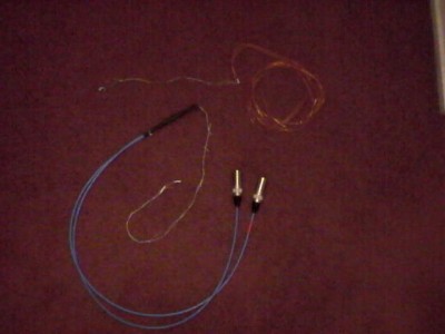

Of gewoon een SME armkabel kopen. Zat die niet bij je arm meegeleverd?
audiomanics
Berichten: 4575
Locatie: Appelscha
Zo te zien gaat die ook niet zondermeer passen.. Het middelste puntje zit bij de plug aan de arm geheel rechts. Als de plug er zo op moet komt de draad ook rechts.
Mogelijk is die plug te slopen en te verbouwen zodat hij een minimale hoogte buiten de armplug heeft.. Voor het insteken moet dan mogelijk de arm gedemonteerd worden..
Een alternatief kan zijn om de armplug te demonteren en daarvoor in de plaats een tackboard te nemen en daar de kabel op aan te sluiten.
Een en ander uit te voeren in teflon en zilver.. De kabel blijft dan wel vast aan de draaitafel zitten... geeft ook geen contactovergangen
Tsja dat zou het mooiste zijn. Heb er nog twee van liggen, van mijn vorige DT arm, maar vind het zonde om mijn 309 daarvoor te doorboren...

Ja die kabel zat erbij , maar het is precies zoals Kees zegt...
Goed gezien trouwens.... 8)

Ja dat tagboard is misschien wel een goede oplossing, of misschien koop ik deze wel.... Hopelijk gaat dat passen....

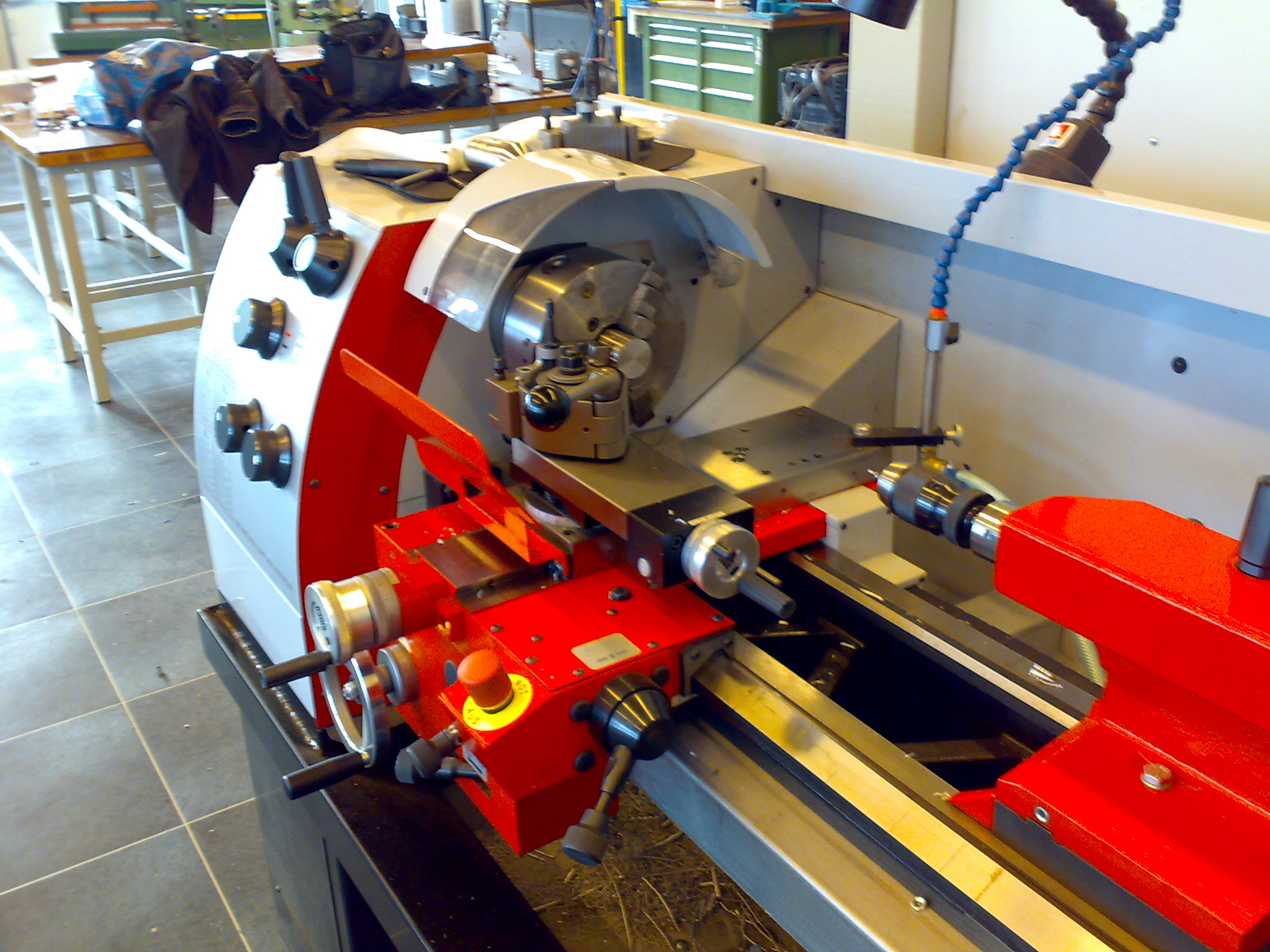

met zo'n, werkelijk, prachtige draaibank kun je vast dat plugje naar wens aanpassen..
stukje d'r af, stukje d'r bij... ja zo gaat ie goed...

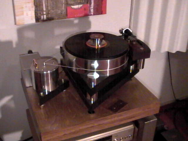

Zo weer een nieuwe mijlpaal. De motor is klaar en hij werkt.....
