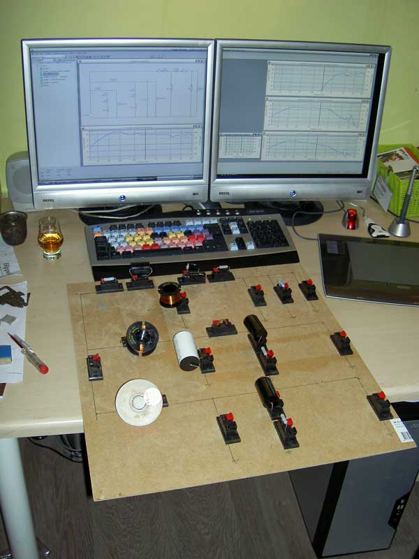

En de praktijk:
Geenius
Berichten: 1810
Bericht door Geenius »
Erg handig! :)

Zekers, vrees dat er binnenkort een "parallel"-versie van komt. Bevalt prima, overzichtelijk en snel.

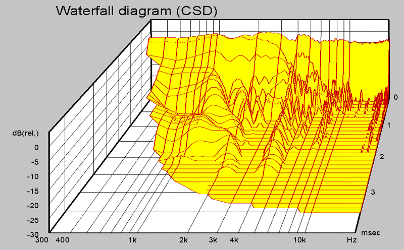

Maar goed, tijd om te stoppen....helaas wil m'n baas me weer even zien, dus nog even snel de eerste meting die ik heb kunnen doen.
Nog wat bij te schaven dus.....

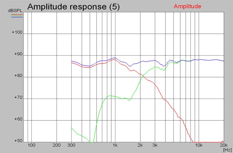

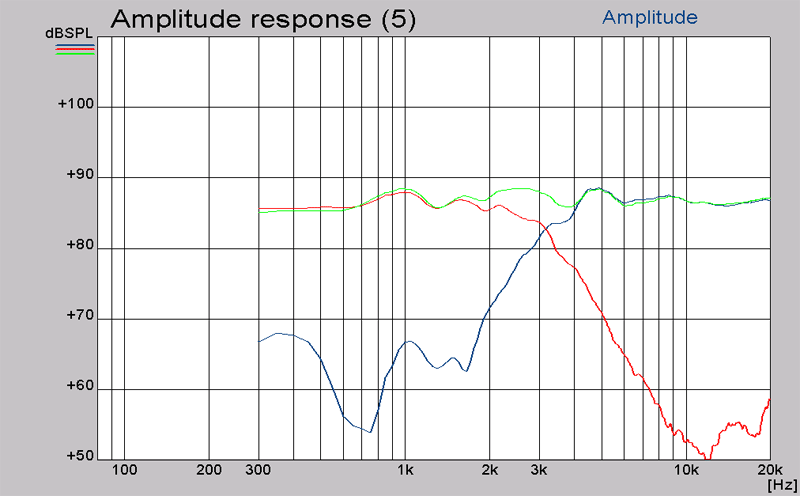

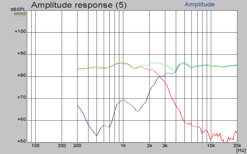

En versie 5.... Kantelfrequentie ditmaal wat hoger gezet. Eens kijken hoe dat klinkt.
Alleen die 4Khz zit me nog niet lekker.
Pas maar op :wink: ......... met zo`n afstelling in het hoog krijg je zeker kritiek over `n tweeter die wel `n dB`tje zachter mag :twisted:
Ziet er mooi uit Edo.Wat bevalt je beter?

Welke frequentie zat die van jou ook al weer Carlo?
Versie die beter bevalt? Ehm, de eerste indruk toch die wat lagere freq. Al meet de hogere beter.

Klopt. Ondertussen had ik nog een versie....ook rond de 2700Hz... :)

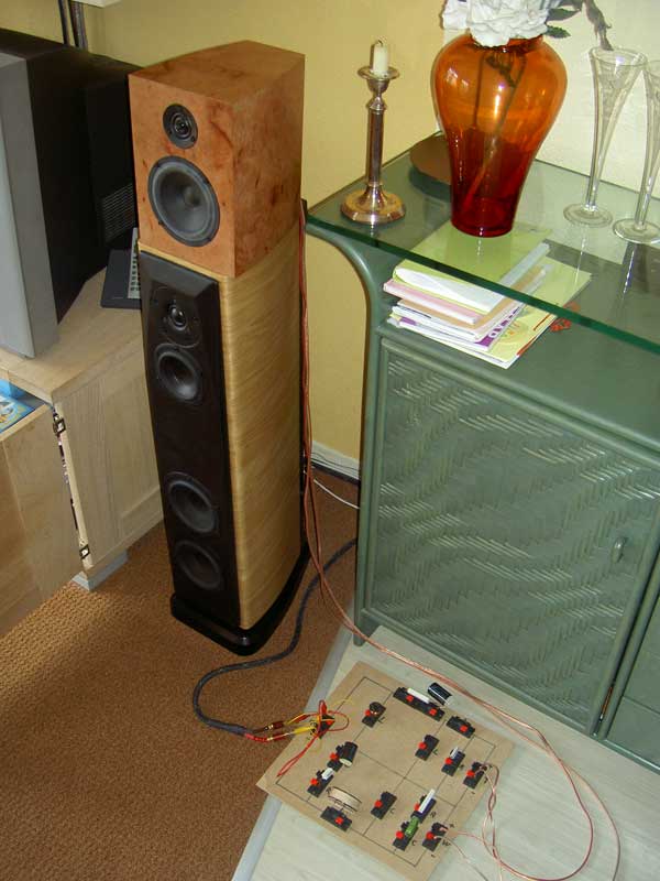

En nog even alleen thuis dus even flinke luistertest vanmorgen.
Drie filter uitgetest die ik afgelopen week gemeten/ontworpen had. De laatste versie met X-over van rond de 2700Hz klinkt het meest naturel.

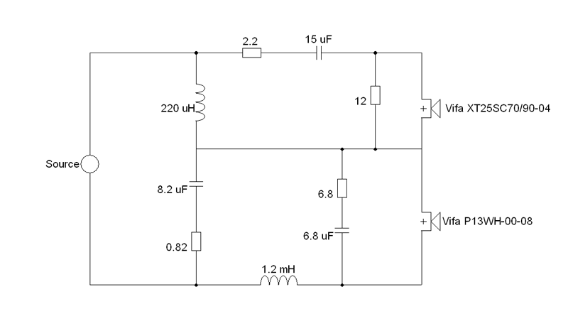

Met schema (versie 6) waar op dit moment naar geluisterd wordt.

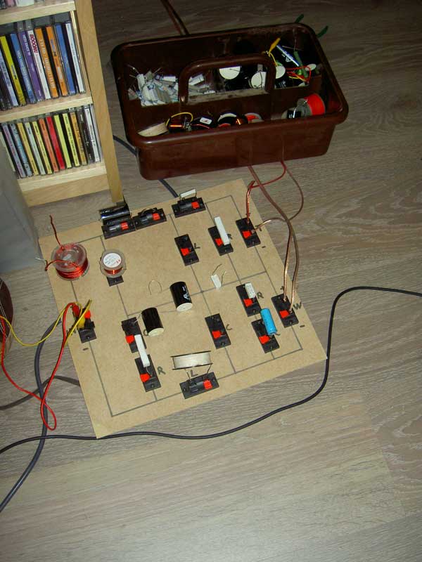

Dat expirimenteerbordje beviel dus bestwel.....alleen bij een speaker waar ik nu mee bezig ben kwam 1 en ander niet echt goed uit dus maar besloten om nog een bordje te maken, maar dan voor een 3-weg parallelfilter.
En ik moet zeggen...werkt voor die paar euro erg lekker (snel).

Super handig zo'n testbordje Edo!
