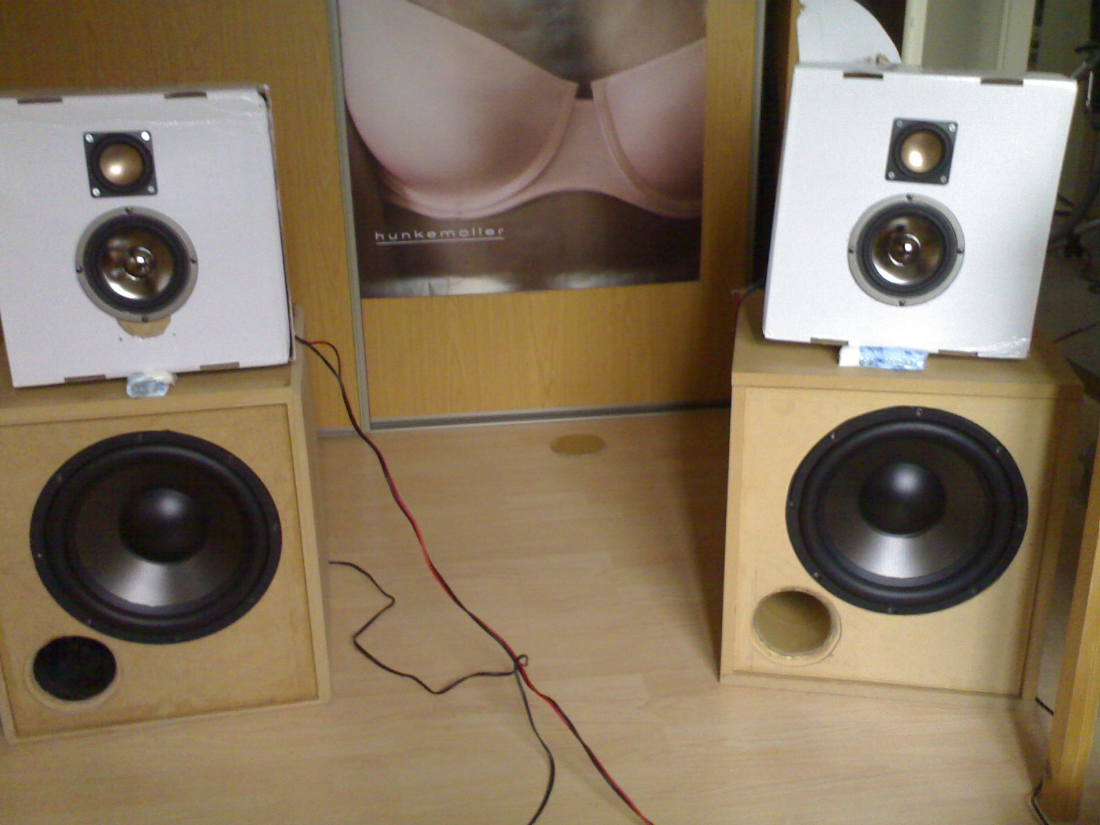

Ik vind stemmen erg fraai uit de speakertje komen.
Het zelfde geldt voor echt rock muziek (zoiets als AC/DC of ZZ Top). Jazz en rustige gitaar muziek klinkt ook wel prima.
Wat niet prima klinkt, is harde rock, metal en stevige klassieke muziek.
Het lijkt er op dat ze toch een beetje kleuren oid. Maar wel op een aangename manier
Ik heb de subjes doorlopen tot 200hz en de mivoc 13cm speaker ongefiltert dus van 200hz tot eind en de b3s idd als mid/hoog. Ik moet zeggen het klinkt echt heerlijk. Heerlijk open en mooie plaatsingen. Ik zit erover te denken om b3sje + een mivoc 13cm + een super tweeter als monitortje. T klinkt nu al super lkkr.
Dit is wat ik ga doen:
Double D'appolito. Vier stuks (misschien zelfs 8!) B3S rondom een tweeter. Een vergelijkbaar ontwerp zie je hieronder. Het is dus een dubbele d'appolito-bezetting, één verticaal en één horizontaal. Het wordt een brede en hoge kast van het gesloten type. Vanaf 150Hz en lager neemt een sub het over. In het hele hoge gebied een tweetertje. De B3S'jes wil ik zo breed mogelijk inzetten, in ieder geval in het te localiseren spectrum. Ik hoop op deze manier eigenlijk een bijzonder beeld neer te kunnen zetten.
