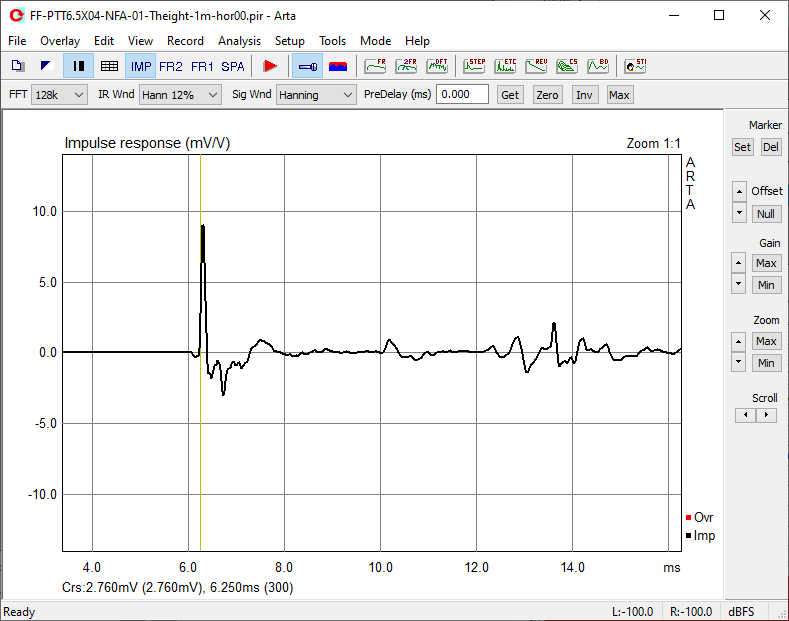

Ik heb de pir files gedownload en bekeken, en ik vraag me nu af welke instellingen in Arta heb je gebruikt? :think:
Ik mis namelijk tijdverschillen tussen de cm en de 1m meting van de PTT6.5 bijvoorbeeld:
Pulsemeting met linkercursor op de "Home" positie:
1cm:
N.B.: de kleine rode puls is de 1m puls
1m:
Bij 1m verwacht ik een tijdsverschil van ruim 2.9 msec, deze meting toont alsof de mic afstand tussen de twee metingen maar ~1.4cm is.
Is dit wel met dual-channel gemeten? :-s
Zelfde bij de woofer,
in mijn ervaring met Arta is de tijdsmeting (bepaalt de fase) essentieel voor goede filtering, daarvoor is dual-channel meting nodig.

Er is geen probleem, Arta zal de IR met de standaard instellingen altijd rond de 2 mS in de grafiek zetten. Als je de IR exporteert met de juiste instellingen ( keep fase of zoiets) zal de tijdsinformatie op de juiste manier meegenomen worden.

Het tijdstip 0 seconden bevindt zich op sample 300. Je zet de cursor daar met de home-knop op het toetsenbord.
Als ARTA in 1ch mode meet, weet hij de tijd niet en probeert hij het begin van de impulsrespons hier neer te zetten.

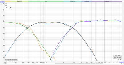

hardbats schreef: wo 22 jan 2025, 16:19
xo op 300 en 3000hz, allemaal 24db.
Bedoel je hiermee dat de filters die je invoert in HFD de "standaard" 2e orde filters zijn (en dan 2 op elkaar per x-over)?
De drivers hebben ongefilterd al een afval/oploop van een bepaalde orde, dan komen daar nog baffle-invloeden bij. Als je daar dan een analoog/digitaal filter op zet, dan zal het resultaat dus niet een 24dB flank geven, maar 24dB + de natuurlijke afval/oploop van de driver. Tenzij je ver van de afval/oploop van de driver filtert.
Wat je wilt (althans, zo werk ik), is dat je akoestische metingen van iedere driver zo goed mogelijk overeenkomen met een 24dB helling. Als de akoestische hellingen geen 24 dB (of 12 of 48 dB) zijn, dan geeft ompolen om de fase te smurfen een suboptimaal resultaat. Alleen als de hellingen van de 2 drivers een even orde filter hebben tellen de amplitude en de fase netjes bij elkaar op (bij een LR filter).
Dus, per driver eerst de doelcurve realiseren, dan de onderlinge timing/fase en amplitude verschillen inregelen, en dan pas naar de totale meting van de drivers kijken.
Satefan
Edit: Met beetje klooien in REW komt dit er uit. Maar woofers zo hoog crossen is, zoals al gezegd, niet optimaal ivm bundeling...

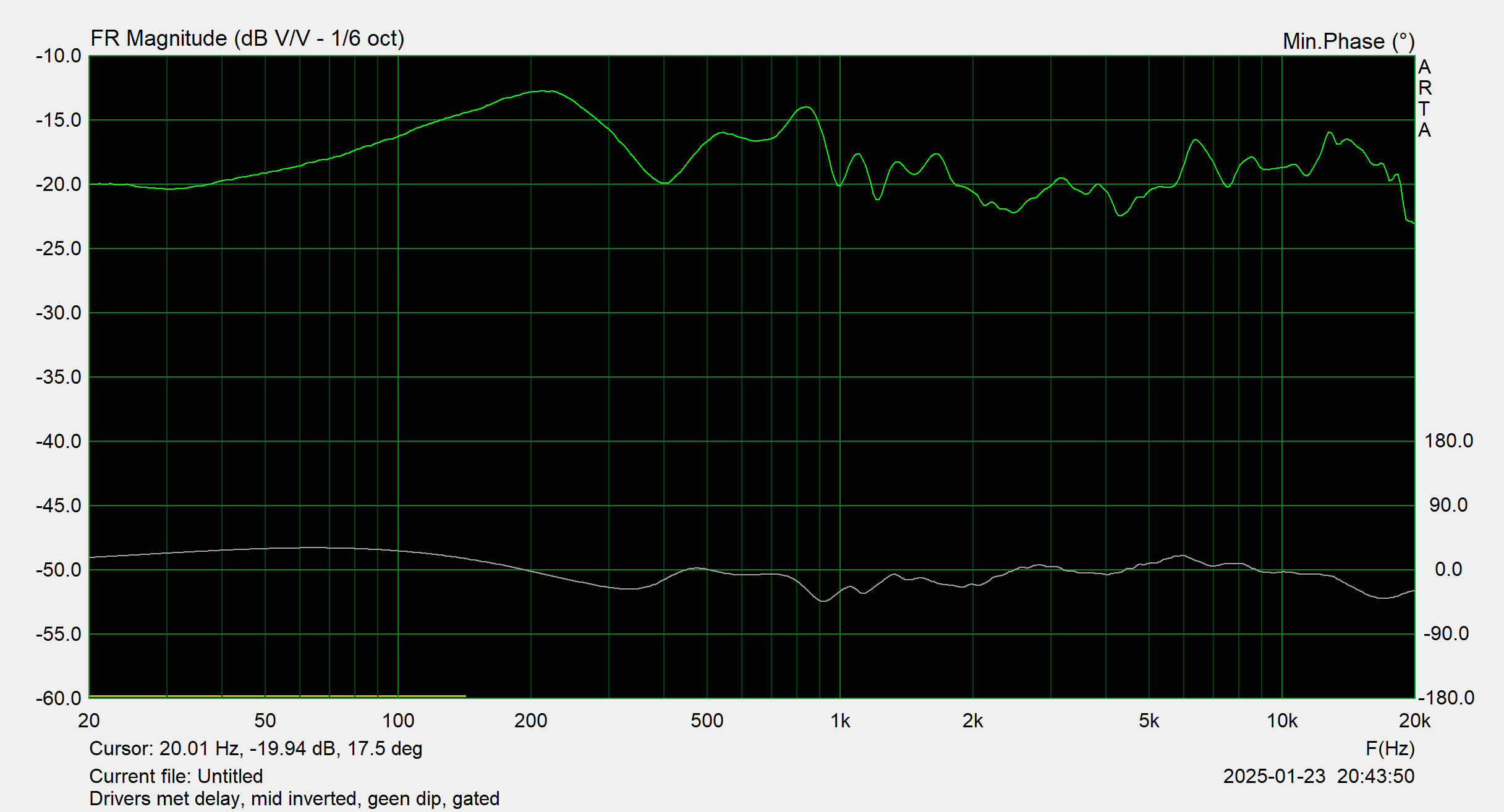

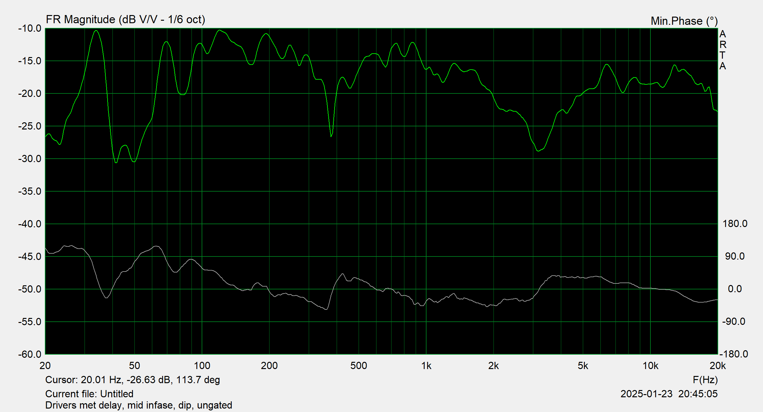

zo had ik inderdaad de 24db filters gemaakt, heb het net nog even gecontroleerd en ze lijken goed te werken. 24db/octaaf afval/oploop.
als ik dan nu de delay van de mid verplaats komt er een dip tussen de mid en tweet die het diepst is op 53us/18,2mm wat mij redelijk mogelijk lijkt.
daarna doe ik hetzelfde bij de woofer/mid, dan kom ik op 736us/252,6mm uit. Als ik dan de mid invert zijn de dippen weg.
vanuit hier kan ik dus wat verder werken?

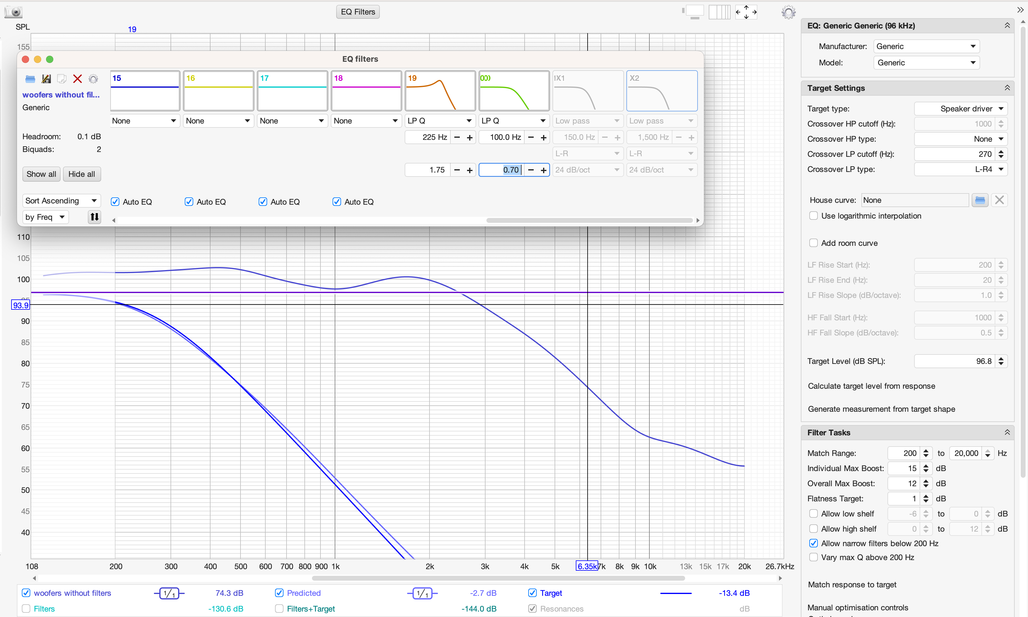

Daar lijkt t wel op idd.
Met wat kunst en vliegwerk lijkt een 270 hz 24 dB afval voor de woofers ook nog wel te doen.
Edit: Ik heb wel een bak smoothing op de meting gezet. Ik heb de ZIP file uit je eerste post genomen. Ik weet niet onder welke omstandigheden dit gemeten is etc. Kan zijn dat er nog een smak room-modes/reflecties in zitten?
