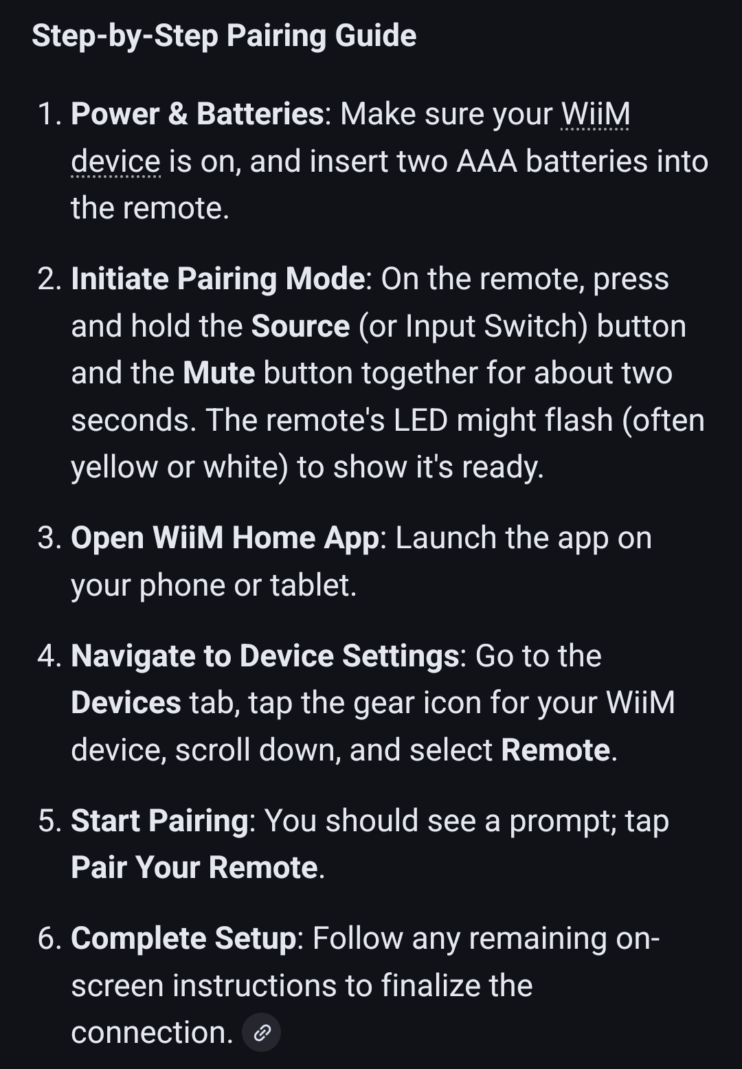

Dit probleem bestaat niet meer. De AAA's van de appie (ze hadden geen Duracell of Panasonic) zijn van bedenkelijke kwaliteit (leeg dus).

Hij (de ultra) doet het alweer een tijdje goed. Maar hij is in het verleden al wel 2 keer zijn pairing met de remote kwijt geweest en verdomt het dan om weer te pairen.
Doet het gewoon niet.
Na een hele tijd rommelen met de configuratie (op een andere wifi SID zetten bijvoorbeeld) en een rustpauze van een half uur (van de stroom af) wil hij wel weer. Wat dat nu is weet ik niet, maar hij heeft net zo'n eigenwijs trekje als mijn hond.
Maar zoals gezegd, hij doet het alweer een hele tijd probleemloos.
