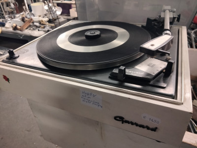

Kijk nou, een heuse Garrard...
Moet wel ff de automatische afslag checken, danwel verwijderen.
Speler doet het verder wel. Zit zelfs een Shure m75 met naald in.
Hobby project dus.
Hobby project dus.

Re: Kringloop verrassing...

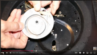

Volgens mij werkt dat idlerwheel nog wel, maar er zit een mechanisme in met een wiel een camfolower. Dat lichtmetalen wiel, onder de platter, zit vast op zijn as gecorrodeerd. Ik heb warmte geprobeerd van een soldeerbout ( op de as ), kruipolie, en een heatgun en dat wiel blijft muurvast op zijn as. En dat moet er af, om zaken daar onder vrij te kunnen maken en te smeren.
Nu gaat de arm niet helemaal naar het midden. En dus kan ik hem zo niet gebruiken. Dus daar zal ik een oplossing voor moeten zoeken.Heb hem weer in elkaar geschroefd nu, in de hoop dat die kruipolie langzaam in het probleemgebied dringt. Over enige tijd nog eens proberen. Wellicht heb ik dan al nadere info op het net gevonden.
Het is de eerste x dat ik zo'n type platenspeler zie/voel.. Dus dat is al leuk. En dat element is ook nog wel te gebruiken. Nieuwe naalden zijn er immers ook nog.
Apart om te zien dat het element niet vast zit. Het is met een paar veertjes ingeklemd in de headshell. Ik dacht ook dat de arm wel netjes recht boven de plaat zou hangen, maar niks van dat. Schuin naar beneden, richting de naald. Maf gezicht. Maar zal wel zo horen.

Zo, die doet het weer. Hieronder de boosdoeners.
Er was een probleem met dat wiel in de foto en dieper nog met het asje wat ik omcirkeld heb. Dat moet heel vrij kunnen bewegen, want al spelend beweegt de naald in feite dit mechanisme tot het einde van de plaat en zet dan de armlift automatiek in werking zodat de arm van de plaat gaat en terug gaat naar zijn rustpositie. Dit was allemaal wat vast gaan zitten en dus werkte het niet.
Maar het singletje van het plaatselijke jeugdhonk van weleer, boven een bijgebouw van een kerk hier, speelt weer als toen.
Een lp weigert aan het einde van de plaat nog, dus dit mechanisme behoeft nog ietsje meer aandacht / smering...
Maar ben op weg en heb in elk geval gevonden waar het probleem zijn oorzaak vindt.
Edit: LP's doen het nu ook....

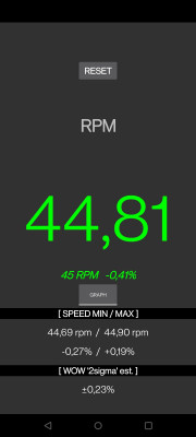

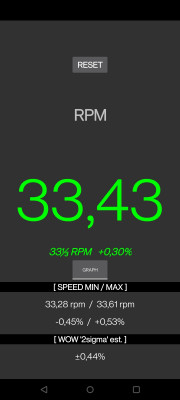

Hehe, eindelijk. Dat wiel wilde maar niet van zijn as komen. En dat moest om een asje schoon te maken van het trip contact wat in verbinding staat met de arm/naald en zorgt dat de armlift gaat werken en de arm terug gaat naar de uitgangspositie. Dat moet zonder weerstand gaan omdat je een zo laag mogelijke naald kracht wil hebben. Gaat om de as waaraan dat plaatje op het wiel zit bevestigd. Dus de boel schoongemaakt, waar nodig wat smering en weer terug met die hap.
Naalddruk 2,06 gram
. ( Shure M75-6s... )

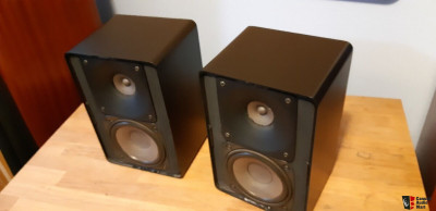

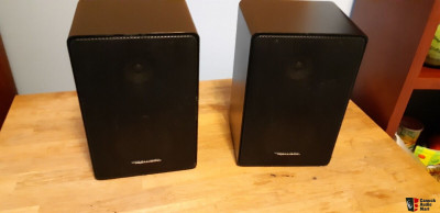

JA hoor, heb er weer eentje.
Tussen de JVC's, de Sony's, de Philipsjes, allen met name van plastic, stonden daar plots een paar:
Realistic Minimus 11. Voor €9,50 het paar.
https://www.youtube.com/results?search_ ... minimus+11
Heb al een paartje 7's, cult luidspreker.
Deze 11's bevallen me echter een stuk beter, stock.
Imaging is prima, (vrouwen)stemmen te gek. Lizz Wright's Shadow klinkt heel goed. Esperanza Spalding
Heb ze op de stands die ik voor de Paaskuikens heb gemaakt gezet en ben er al uren naar aan het luisteren vanavond.
Ze zijn ietsje breder en hoger dan de Paaskuikens. En net zo diep.
Maar het blijven kleine speakertjes, dus earth shattering bass komt er niet uit, maar deze dingen, met hun metalen gesloten kast geven het laag wat ze wel doen behoorlijk strak weer. Nenad Vasilic is prima realistisch, no pun intended. De Paaskuikens zijn qua bas wel wat beter.

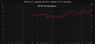

De laatste dagen wat gerommeld aan die Minimus 11. De komponenten komen allemaal van Foster ( Werd dat later Fostex?? )
Er zaten 2 bi-polarie 2,2 uF Elko's in, welke rond de 3,7 uF maten. Die dus vervagen door 2,2 uF Jantzen MKP.
Het filter is 1e orde met een 1 mH spoel en voor de tweeter een 10 ( meet 9 ) Ohm weerstand en de 2,2 ( 3,7 ) uF kondensator in serie.
Door een 6,8 Ohm weerstand parallel over de tweeter heb ik het nivo daarvan wat gedempt.
Is het een stuk aangenamer door gaan klinken. Piano, Sax, vrouwenstemmen klinken in mijn optiek heel mooi. Die papieren conussen doen wat moois, vind ik. De ruimtelijke weergave zit ook wel snor. Bas is best wel droog en wat slank wellicht, maar dat is wel gewenst hier. ( Buren ).
