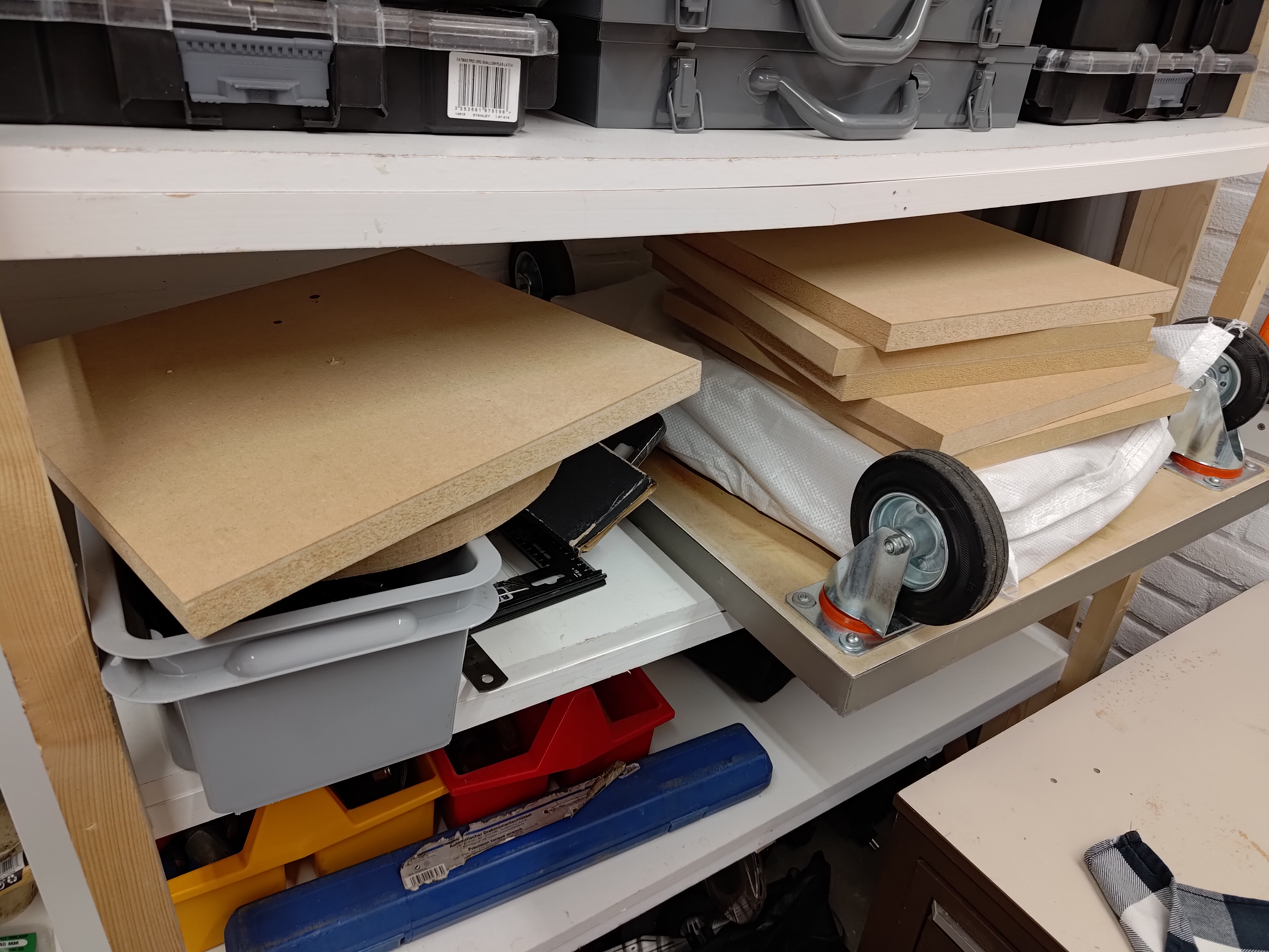

Kappa7 schreef: vr 15 sep 2023, 10:28
Ha ha, die heeft een ander plekje gekregen dan waar die voor bedacht was.
Dat wordt een 2e bouwen voor de auto :mrgreen:
Ik had het hout dubbel besteld, dus een tweede behuizing is zo gebouwd. :mrgreen:
