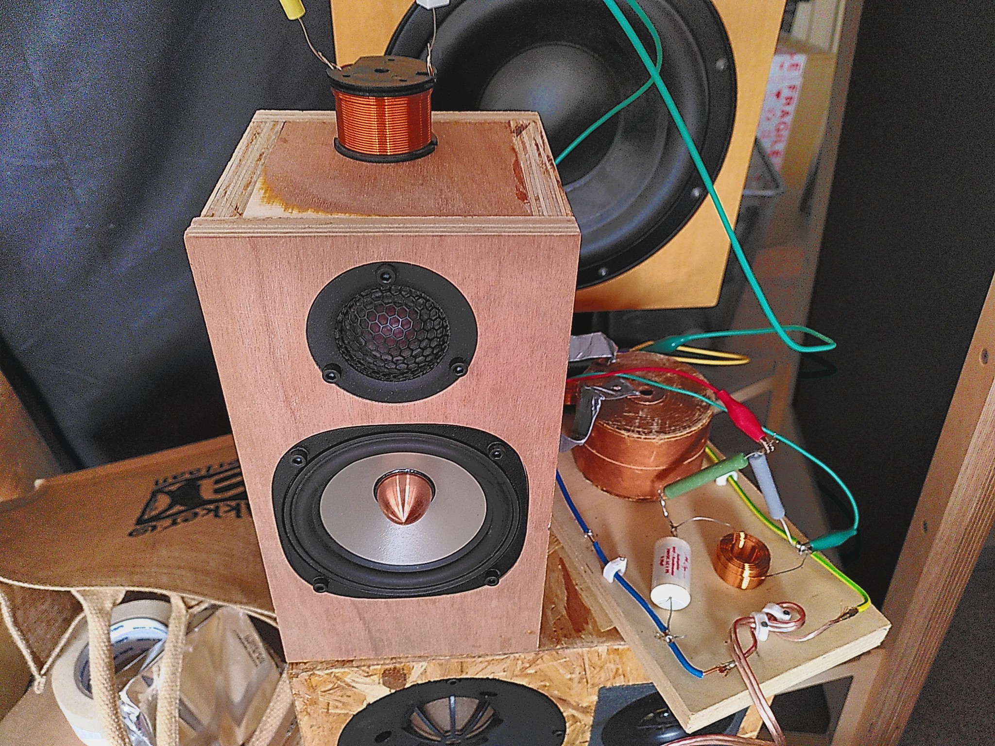

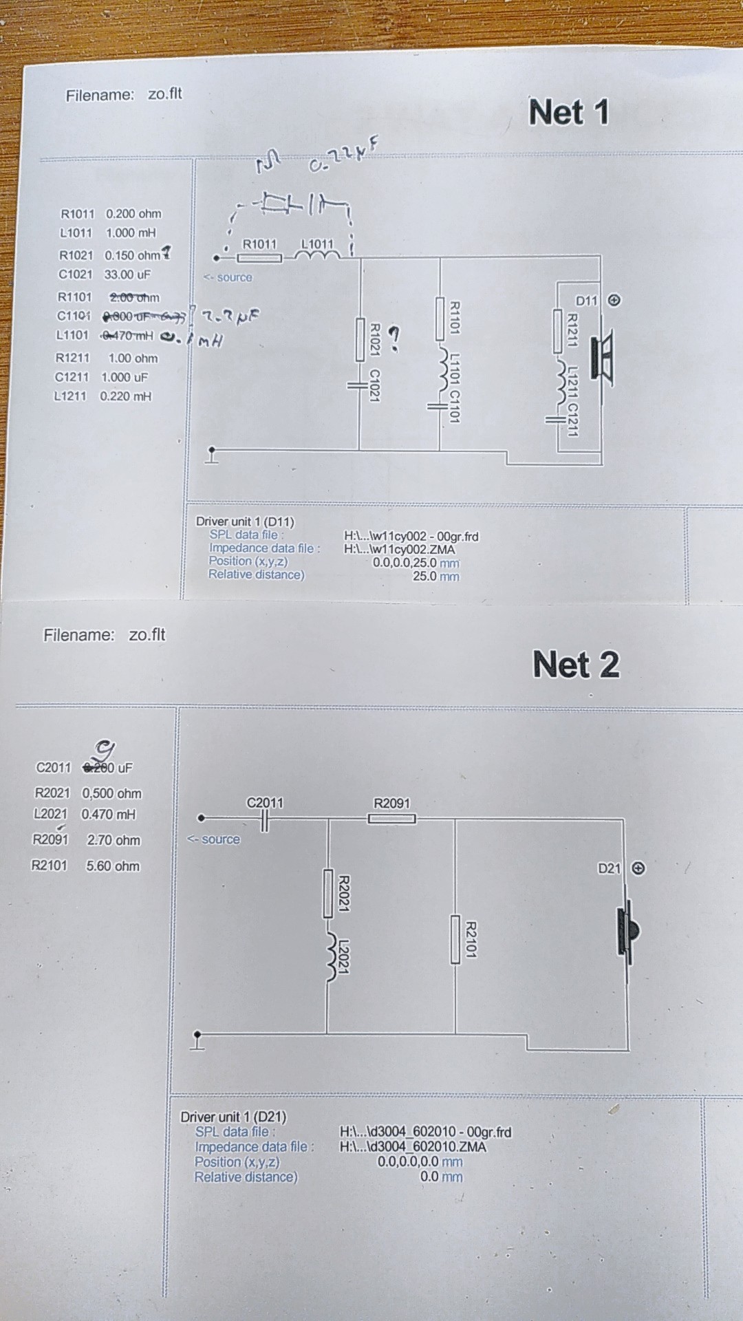

Dit is dus t filter dat ik nu heb inelkaar gesoldeerd, was een van de opties die leuk uit de sim kwamen, en klonk al meteen zo goed dat ik de rest nog niet eens getest heb. overname is op 1800Hz
componenten: wax spoel op de mid, gewone luchtspoel par aan t hoog (had die waarde niet in wax), condensatoren zijn Sovjet K77 , heb ook nog gewone Mundorf en Audyn Plus liggen voor t hoog
waar ik als eerste mee ga testen is de onderdrukking van de mid resonanties bij 10kHz en 13kHz. dat kan met een stel zuigkringen par aan de mid, of met een cap over de seriespoel. zal beide opties met audiofiele kroko's aansluiten

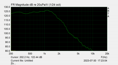

Henkjan schreef: za 29 jul 2023, 17:18
dat was vrij snel helder

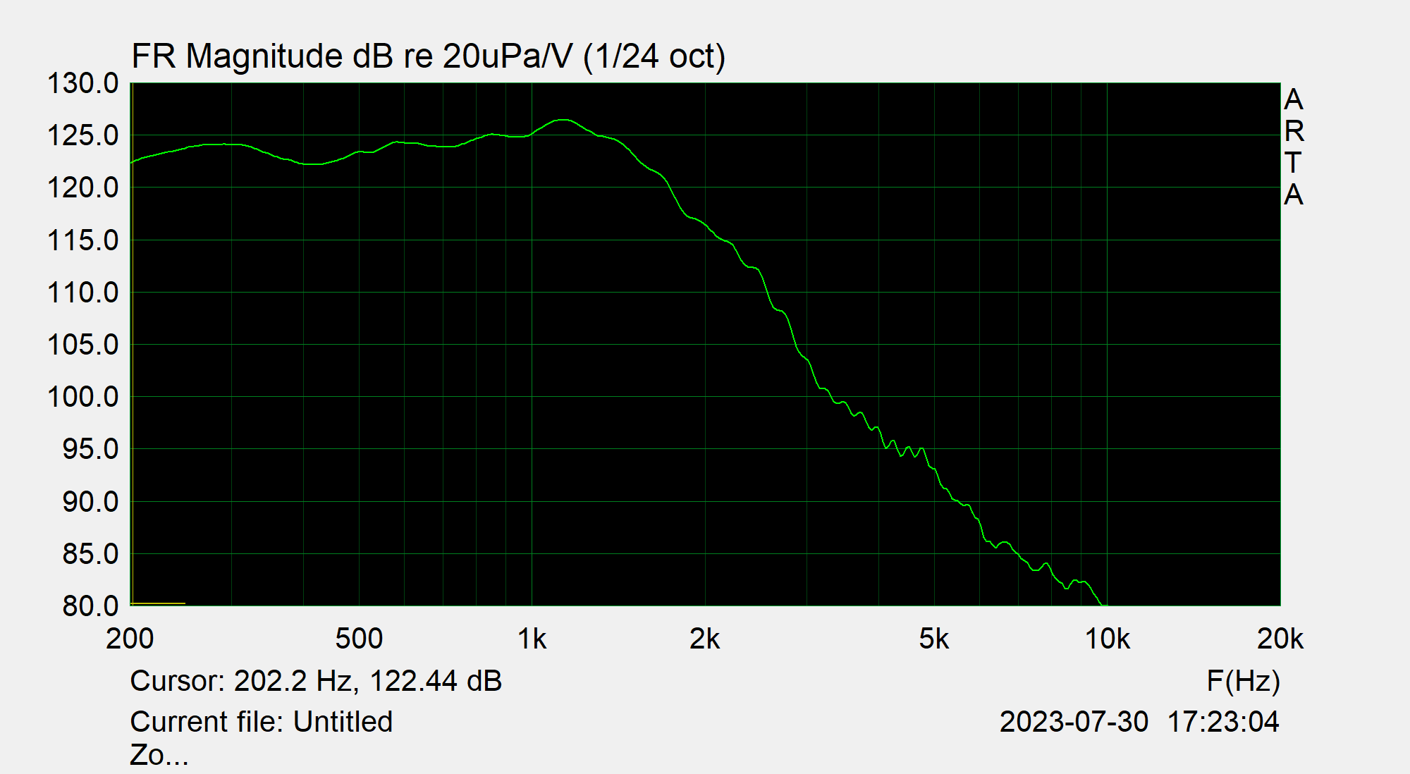

dit is de response met de RCL parallel aan de midwoofer
en dit met een RC over de seriespoel van de midwoofer:
de RCL onderdrukt het 16dB minder, zonder dat er andere nadelen zijn. Dus RC over de seriespoel

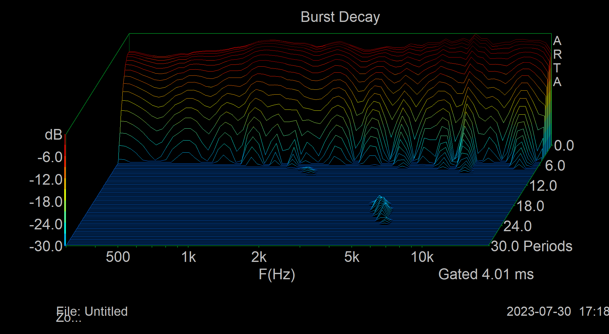

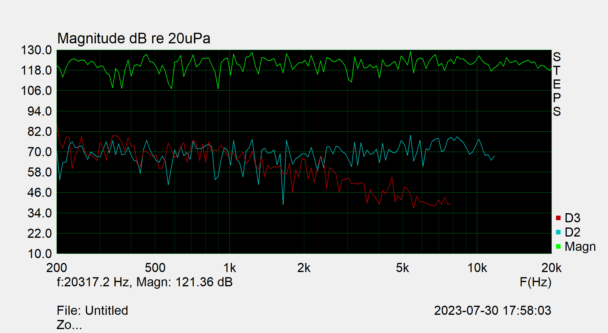

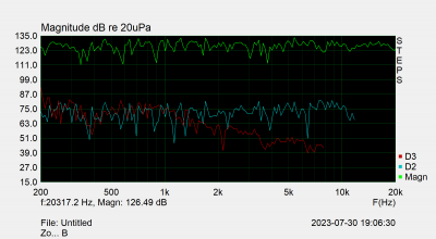

vervorming:

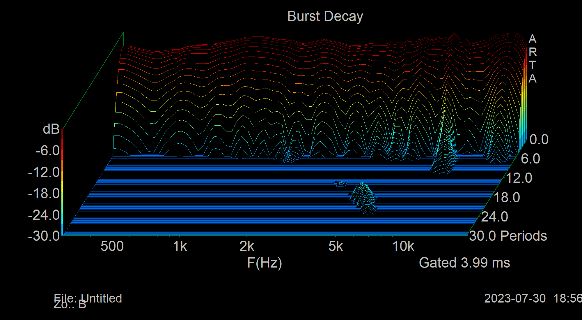

burst decay
lijkt me prima in orde

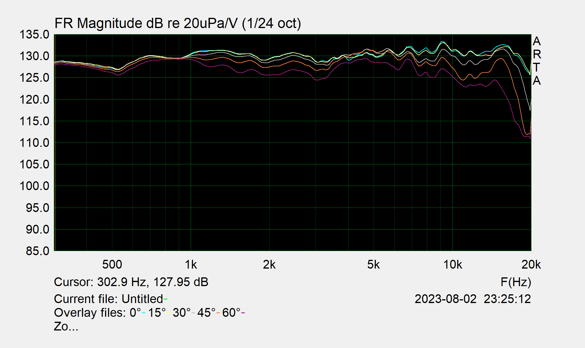

Re: zo.....
Mij ook. Heb je al wat off axis gemeten?
Berichten: 33827
Re: zo.....
markbakk schreef: di 01 aug 2023, 11:07
nog niet. ik had net alles met een tevreden gevoel opgeborgen en toen bedacht ik me dat ik die vergeten had

en dan was er natuurlijk ook nog het geval van de reutelende midwoofert.
daar was na een paar dagen op 50Hz niets meer van te horen, maar die hadden we uiteraard ook opgemeten
en tot m'n geluk: meet mooi t zelfde als de andere

Re: zo.....

Niet gek, zegmaar.
Re: zo.....
Nee,zeker niet! =D>
Re: zo.....
Lijkt mij ook wel redelijk OK. Laag crossen levert in elk geval een goede overgang tussen beide drivers op.
Dat gedrag bij 4-5k is denk ik de schuld van het kastje. Mag ik nog een mooie afknotting ter hoogte van de tweeter voorstellen? Deze units verdienen wel een geoptimaliseerd kastje, vind ik. En die tweeter vraagt er gewoon om.
