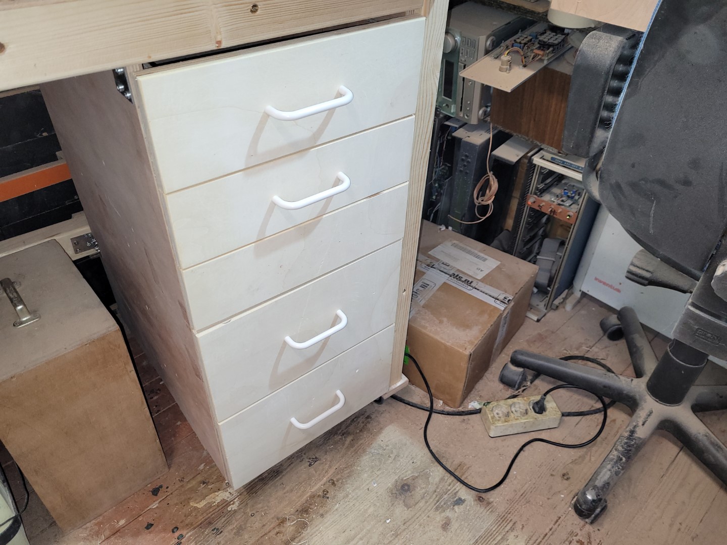

En de handgreepjes op de laden gemonteerd, ik dacht dat ik er 5 had mee genomen bij de Hornbach, maar het bleken er 4 te zijn.
Van de week nog eentje ophalen.

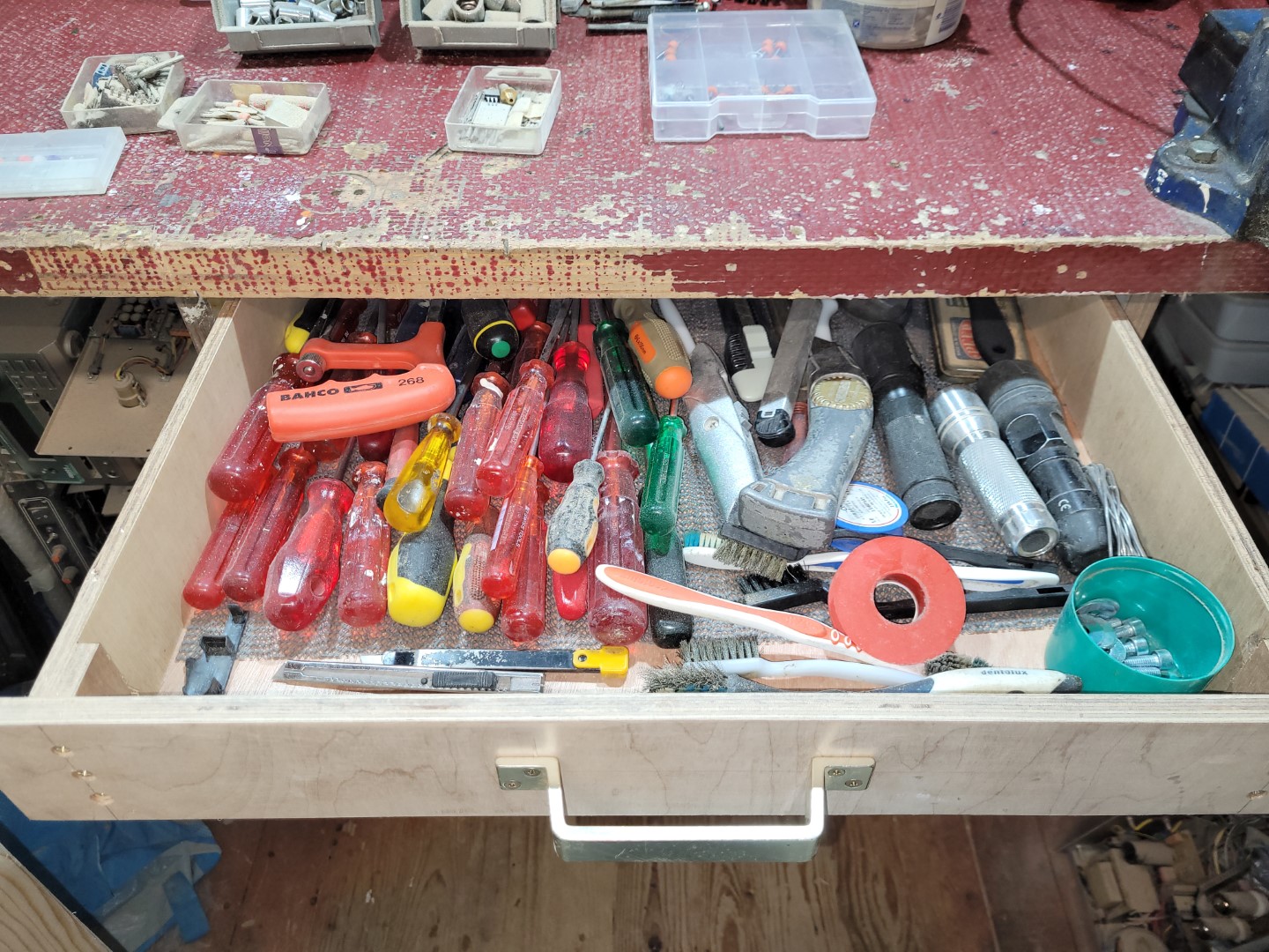

Ook heb ik een lade onder de oude werkbank gemaakt.

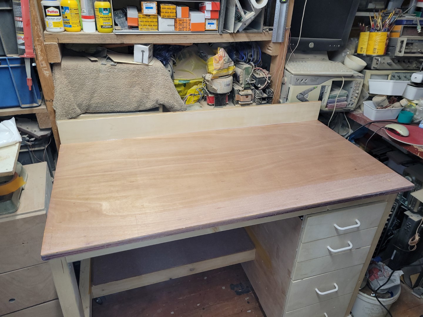

Ondertussen, het werkblad in de blanke lak gezet.

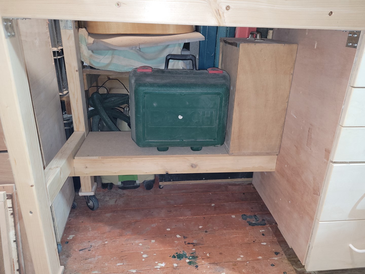

En onder de werkbank een legplank gemaakt om de cirkelzaag en freesmachine kist op te bergen.

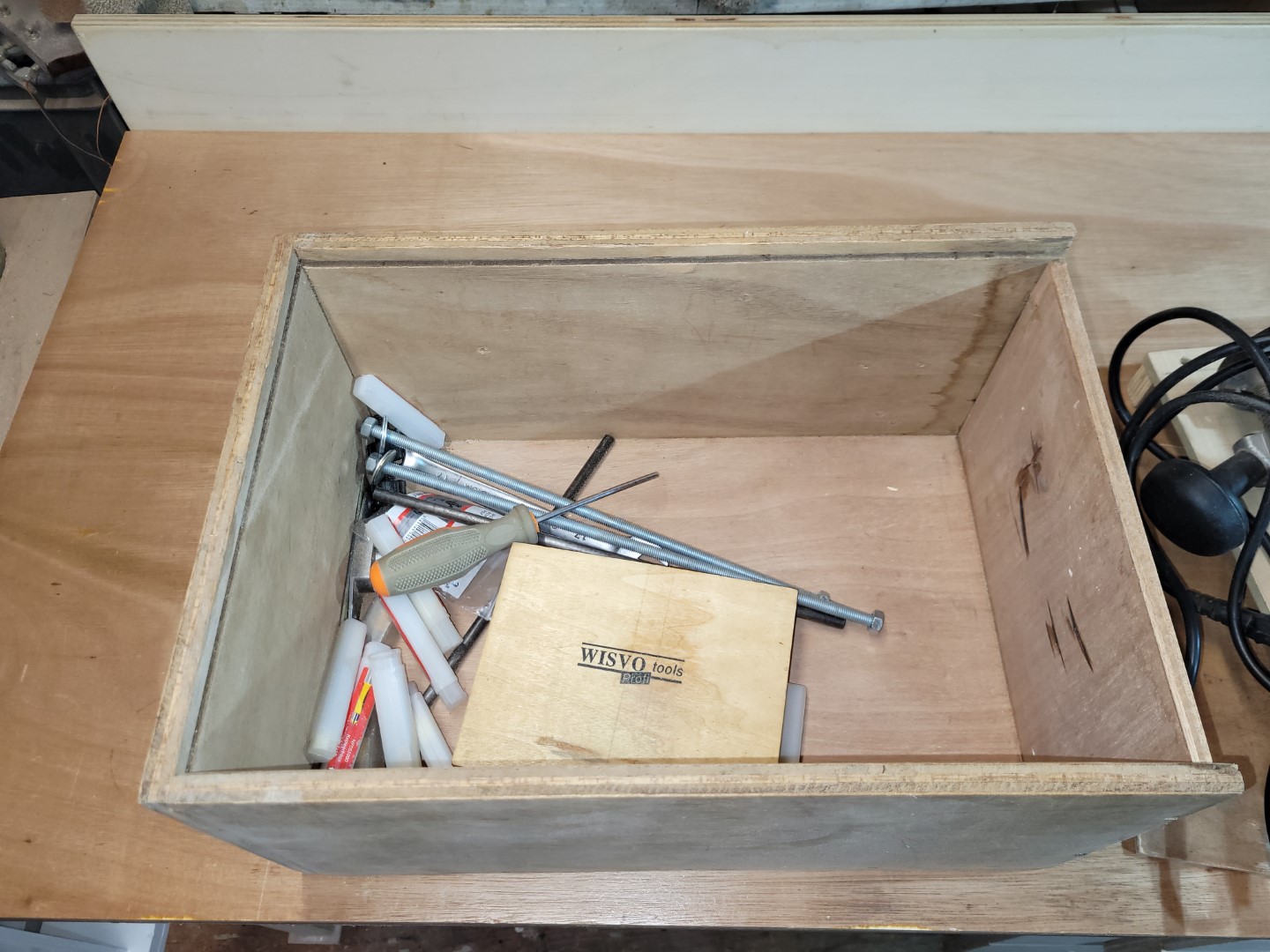

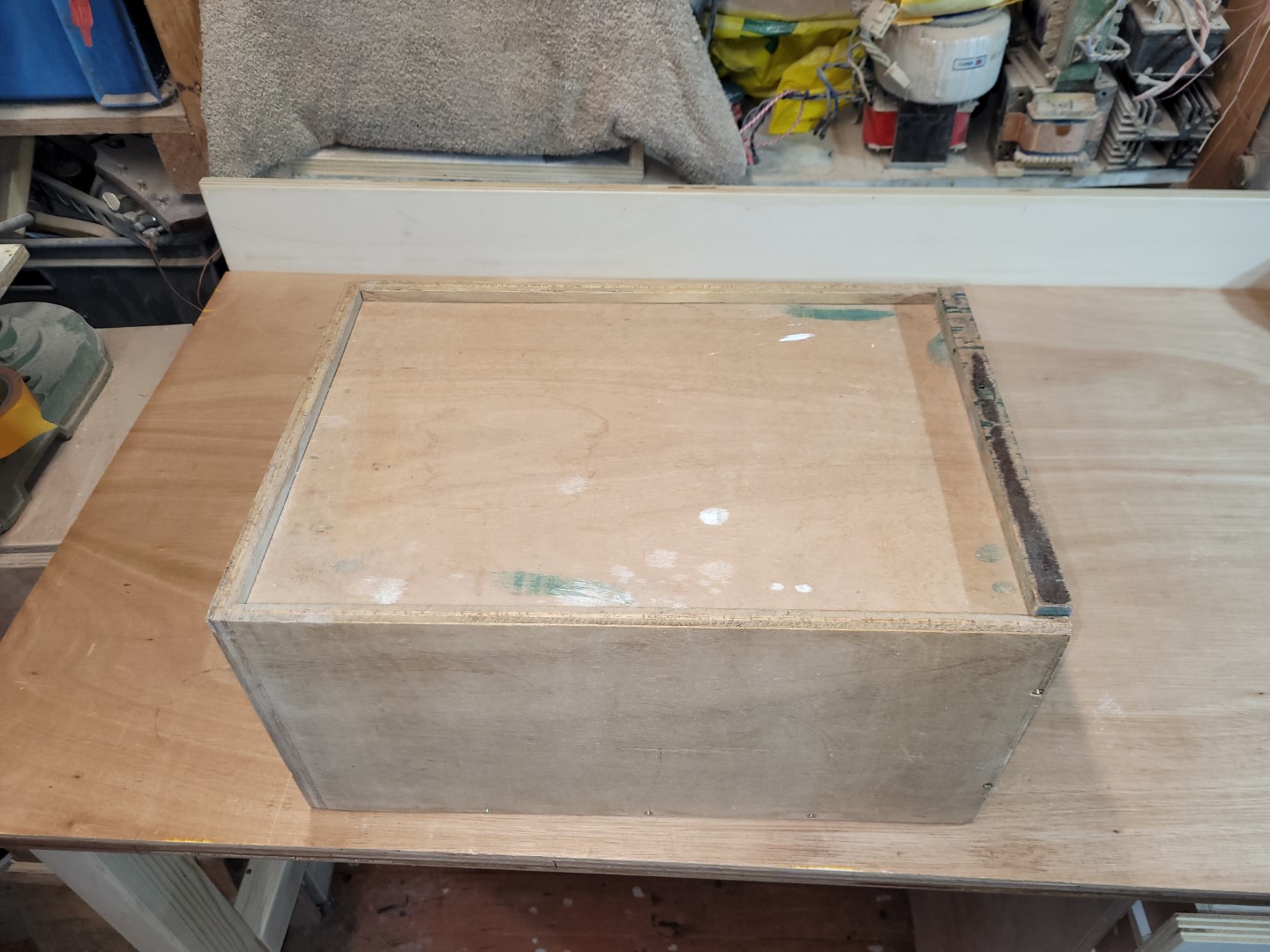

Jawel, Edwin, maar ik frees dat ik je weinig inspiratie kan bieden.
De kist is gemaakt van 12 mm multiplex, hoeken zijn geschroefd met 3 mm.
Deksel is 6 mm, en is een schuifdeksel, in de kist is een groef van 6 mm gefreesd toen het nog losse delen waren.
Er is geen indeling van binnen, alles ligt er los in... :hide:
Doel was meer om alles bij elkaar te hebben in een behuizing dat er geen freesjes en dergelijke kwijtraken.

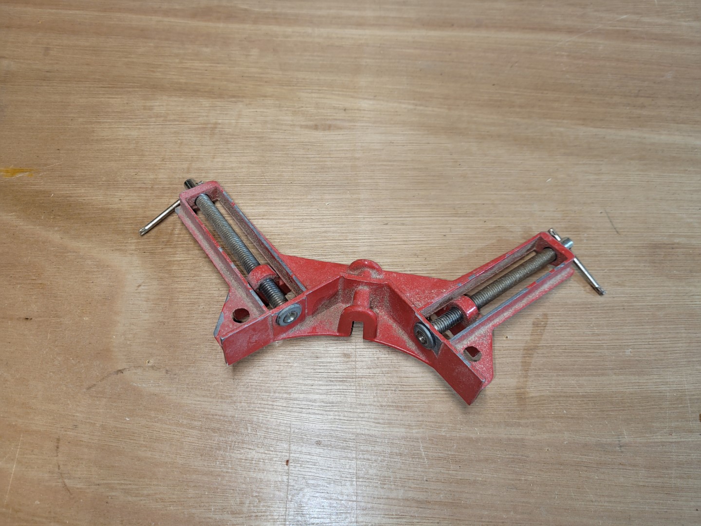

Iets ander even tussendoor, ik heb twee van deze dingen. ooit gekocht bij de Gamma voor een paar euro het stuk.
Ik gebruik ze om 2 plankjes haaks op elkaar uit te lijnen bijvoorbeeld bij de luidsprekerbouw.
Ze zijn nogal fragiel, ik wil eigenlijk een paar nieuwe die wat degelijker en robuuster zijn.
Heb alleen geen idee hoe die dingen officieel heten, heb ze verder ook nog nooit gezien bij een gereedschapszaak of zo.
Iemand een tip waar dit soort klemmen te verkrijgen zijn ?
Re: Nieuwe werkbank
Ik heb deze, 6 stuks en die zijn prima. Wil er eigenlijk nog wel een paar bij hebben.
Die Gamma dingen had ik ook, maar intussen inderdaad allemaal stukgedraaid.
Re: Nieuwe werkbank
Die dingen heten hoekklemmen! Hoe komen ze er op hè :mrgreen: Er is maar 1 soort en die zijn van Alu! De mijne gaan al 40 jaar mee:
Gewoon een setje van 8 stuks. Die van HBM van 5 euries per stuk zijn trouwens ook niet slecht. Wel het draadspindeltje invetten met kogellagervet af en toe. Anders kom je in de pro hoek en dan ben je al gauw 25 euries/stuk kwijt.
Re: Nieuwe werkbank
Inderdaad heeft HBM ze ook, zie ik nu.
https://www.hbm-machines.com/nl/p/hbm-75-mm-hoekklem
Ik heb de indruk dat ze allemaal dezelfde spuitgietmal gebruiken... die rode dingen van mijn foto zijn ook van aluminium.
Die grijs/rode van het plaatje hierboven zijn dan wel van Bessey, maar ze lijken sprekend op elkaar.
https://www.toolnation.nl/bessey-ws1-hoekklem.html
De prijs valt me nog wel mee, met 7.88 per stuk.
Re: Nieuwe werkbank
Ja zou je zeggen hè. Toch zijn ze verschillend van kwaliteit. De originele rode en/of blauwe kwamen uit Japan en die zijn nu na 40 jaar nog steeds prima. Waren destijds ook FL15 per stuk. Die moderne zijn i.d.d. Chinese namaak rommel die slecht lopen en gaan wringen.
Overigens wel goedkoop die Bessey bij Toolnation. Bij onze houtvrienden van Baptist zijn ze nog 12 euries. Eigenlijk zijn ze oorspronkelijk bedoeld voor lijsten en niet voor het verlijmen van een Calpamos... :mrgreen:

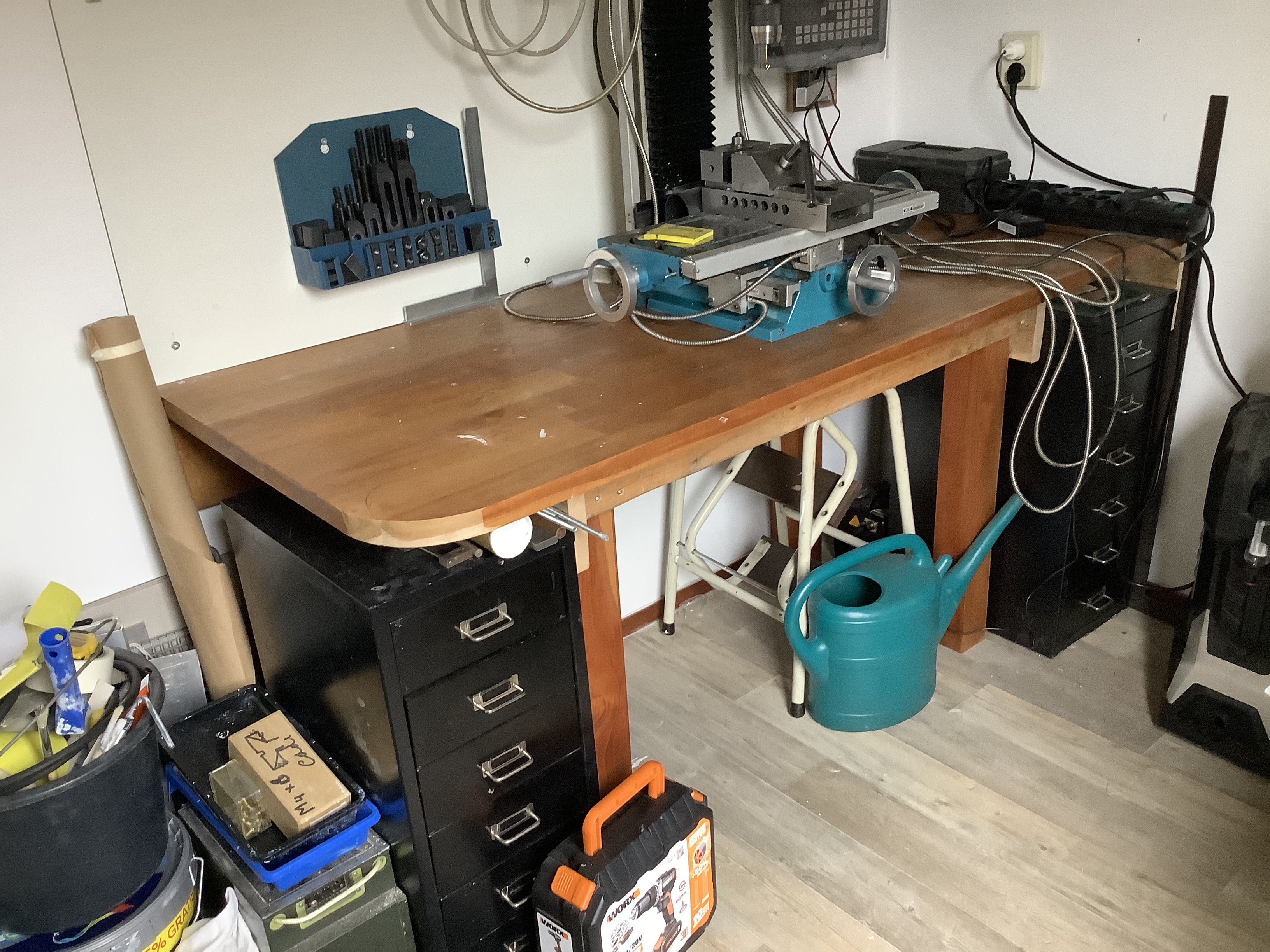

Heb nu ook weer beschikking mijn kolom frees machine paar maanden terug van een oude tafel Was best mooi nog , en een oud eenpersoons bed een mooie werktafel/werkbank gemaakt
Het bed zit tegen de muur geschroefd en de Werkbank daar weer op geschroefd Poten zo weg gezet dat de ladenkastje op zij er onder passen
Plaat trespa tegen de muur Dan kan ik het schoonmaken als er viese vingers of zo opzitten
Maar is niet voor luidspreker boxen te frezen Was voor mn model bouw , maar ook makkelijk voor versterker kastjes klusjes en gewone klusjes met wat spantangen voor frezen of rond materiaal in te spannen er een 4 kant of 6 kant op te maken
Afijn dat een van de dingen in huis waar ik trots op ben

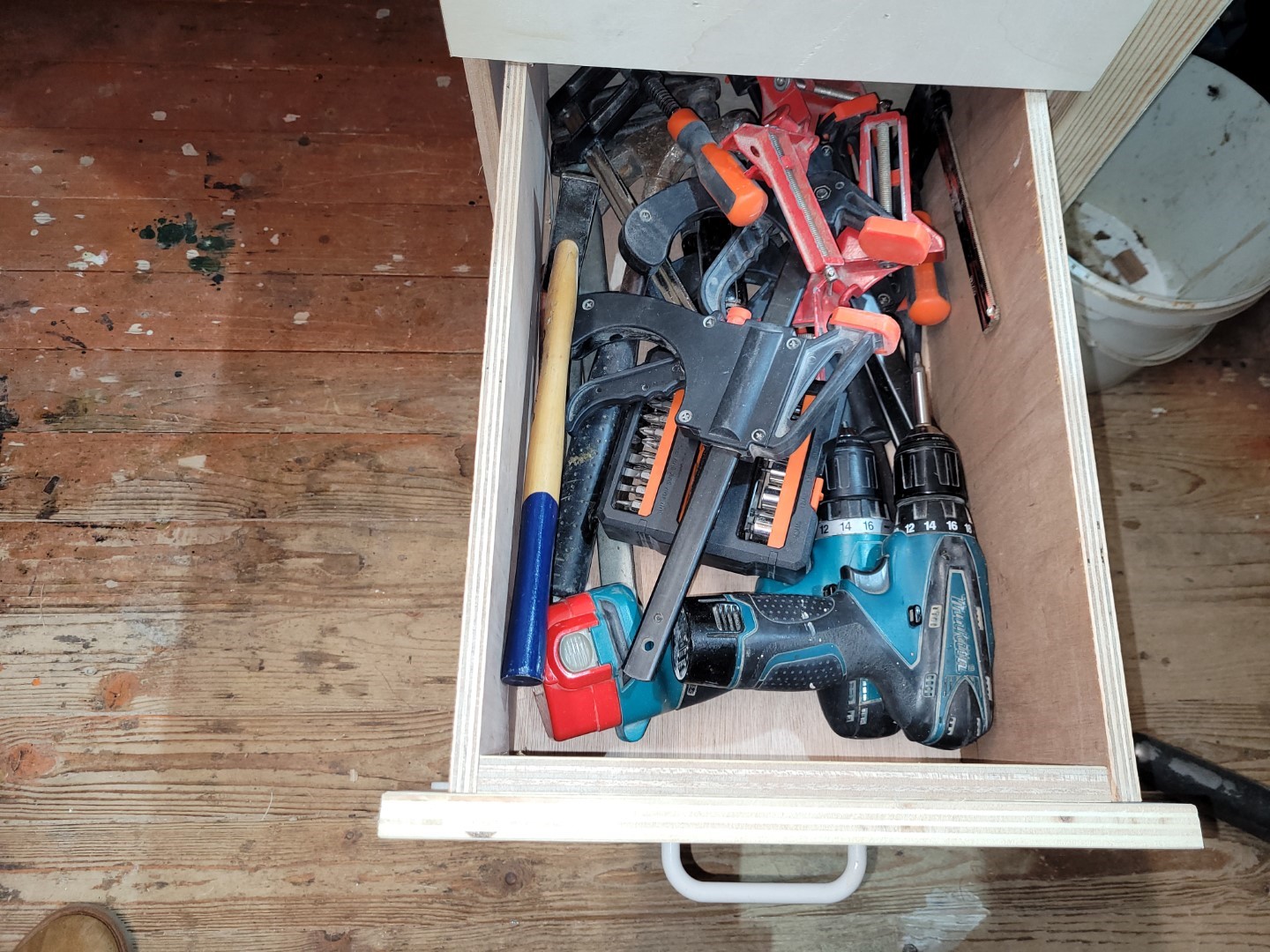

De 5 lades van de werkbank zoveel mogelijk ingeruimd, van boven naar beneden.
Meetgereedschap en tekenspullen.

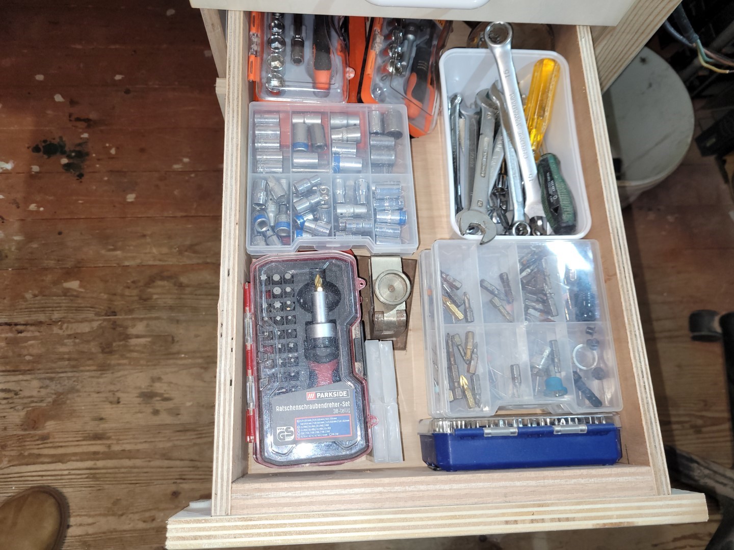

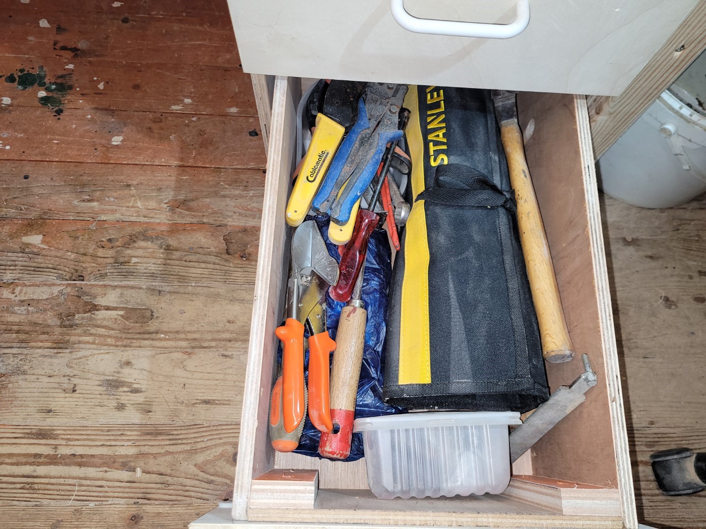

Klein handgereedschap en dergelijke.
1/4 " doppensetjes, bitssets, printboortjes, kleine steeksleutels.
Lijmklemmen, schroefmachines (geen koffer meer), hamers.
Houtbeitels, grote tangen, Stanley schaaf, nog meer hamers, 1/2" doppenset.
Berichten: 3806
Re: Nieuwe werkbank
Bericht door AatV »
Dat is een stuk overzichtelijker, misschien nog een paar schotjes in de laden?
