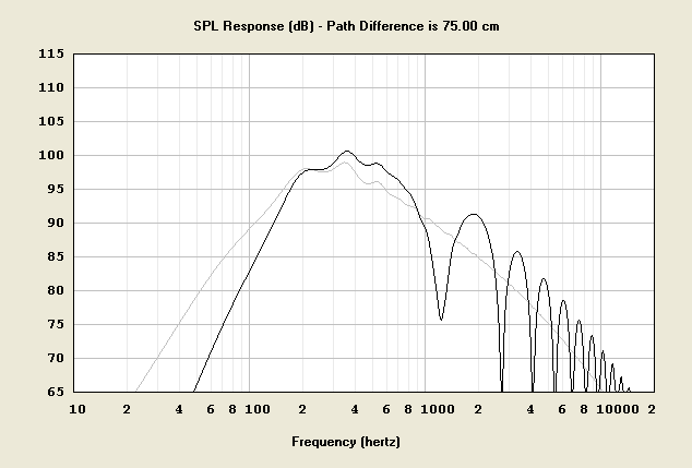

Bart, ik heb even je hoorntje gesimuleerd in hornresp:
Ivo
Berichten: 1885
Locatie: Leiden
Bericht door Ivo »
Ik heb de parameters genomen die je zelf hier gepost hebt. Ik heb even zonder compressiekamer gesimuleerd, omdat ik niet precies weet hoe groot die is en het principe zo ook wel duidelijk is.
Je hebt een korte hoorn met een vrij snelle expansie, wat meer een midrangehoorn oplevert. Daarnaast levert de hoorn extra rendement in het werkingsgebied. Je hebt daarom tussen ruwweg 200 en 600 Hz een tafelberg van zo'n 10 dB hoger dan de rest van het bereik van de speaker.
Daar kun je op zich best wat aan doen, met de huidige kast. Dempingsmateriaal in de compressiekamer, bijvoorbeeld. Dit dempt het midden en maakt de kamer hopelijk ook wat groter, dat scheelt ook in het midden.
Verder kun je ook wat los dempingsmateriaal in de hoornmond(en) stoppen. Als het goed is dempt dit de middenfrequenties wel, maar hoe lager de frequenties, hoe minder goed het werkt. In de Hobby Hifi hebben ze dit ook eens bij een backloaded hoorn toegepast en dat leverde, in ieder geval in het grafiekje, precies de verbetering op die jij zoekt.
De hoorn throats zou ik persoonlijk helemaal open laten, ik hoor dat advies ook van anderen, maar theoretisch onderbouwen kan ik het niet. Ik heb het eens uitgeprobeerd, maar vond het levenloos en mat klinken. Ik weet wel dat de druk daar hoog is en de amplitude klein, terwijl bij de hoornmond de druk laag en de amplitude groot. Kennelijk werkt de combi hoge druk/kleine amplitude slecht met dempingsmateriaal, terwijl de combi lage druk/grote amplitude beter werkt.
Voorts levert een kleinere hoorn throat meer rendement op in het midden, dus dat zou ik zeker niet doen in jouw geval.
Dit is overigens best een aardig grafiekje hoor, als je het rendement van de hoorn wat omlaag kan krijgen met dempingsmateriaal ben je er. Het diffuse ben je dan ook grotendeels kwijt, aangezien je dat gevoel krijgt omdat er veel midden via de hoornmonden in het rond worden gestrooid.

Mag ik vragen welke inputs jij gebruikt voor deze simulatie ??
Ik heb de getallen namelijk nog in mijn hoofd zitten van deze hoorn.
Ik heb echter geen simulatie gedaan.
Die licht grijze, welke invoer gegevens had die lijn ??

Keel 50 cm^2 (1,25x10*4), mond 2000 cm^2 (50*10*4), lengte 50 cm. Ik heb zowel konisch als exponentieel uitgeprobeerd, resultaat was vergelijkbaar.
De grijze lijn is de output van de hoorn zelf, de zwarte lijn is de resultante van de hoorn en de driver. Wat er van voren van de driver af komt, interfereert met wat er (met een faseverschil en weglengteverschil) uit de backloaded hoorn komt. In Hornresp kun je dat simuleren door, als je op het SPL-grafiekje staat, de optie "combined response" te kiezen. Je kunt dan het weglengte verschil tussen hoorn en driver zelf aangeven. Let op dat je ook de afstand tussen hoornmond en driver daarbij optelt. In jouw geval is dat 25 cm (want je driver zit halverwege de baffle, 50/2=25).
In AJhorn zit ook zo'n functie, daar is die betrouwbaar tot zo'n 1000 Hz, waarna de software het gedrag niet meer uit parameters kan voorspellen. Ik vraag me af of dat tot 1000 Hz wel lukt, maar goed, meneer Jost zal het wel weten. Ik schat in dat zo'n grens ook voor hornresp bestaat, dus hoe hoger de frequentie, hoe meer korreltjes zout er in het spel komen. :)

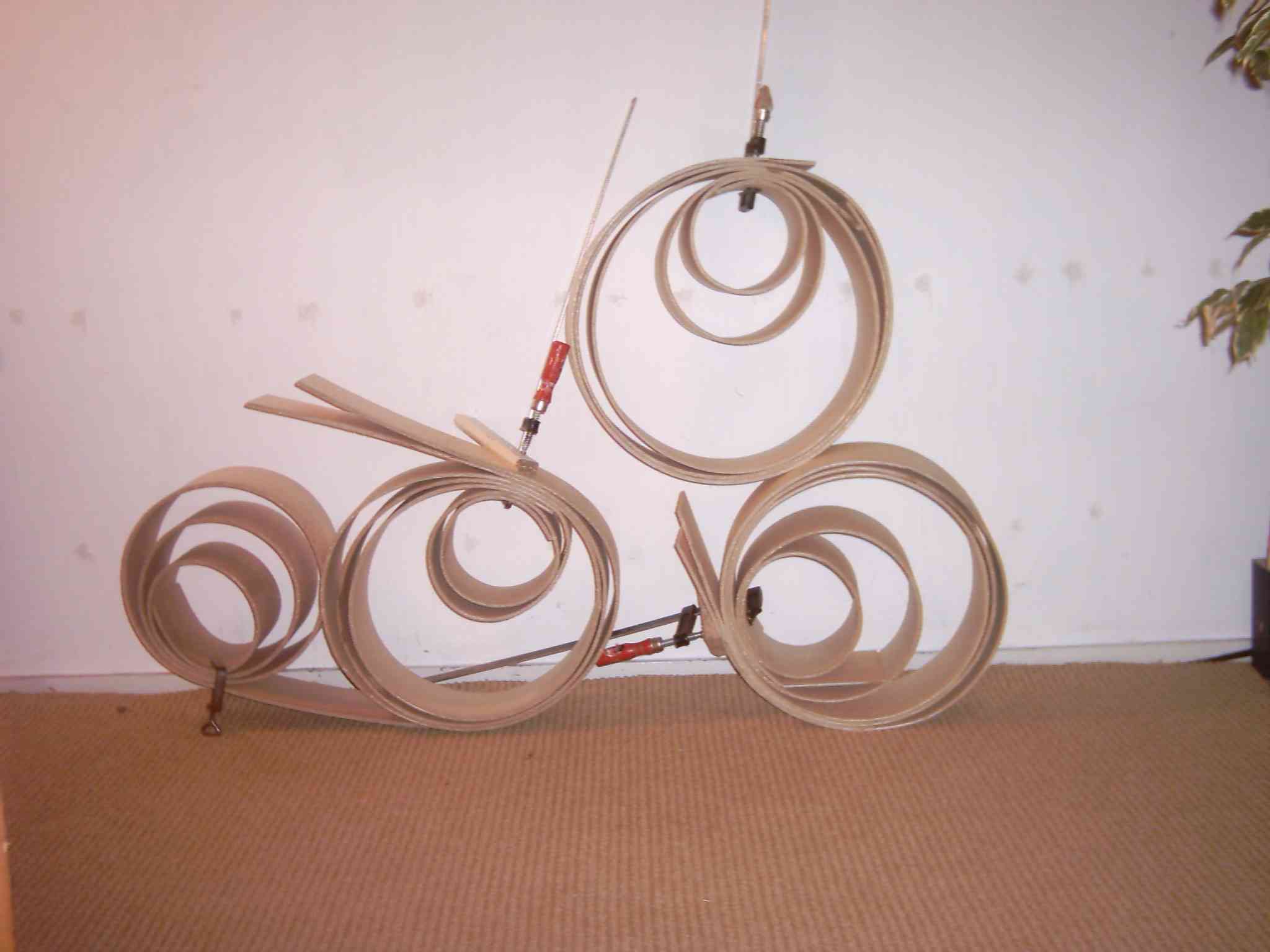

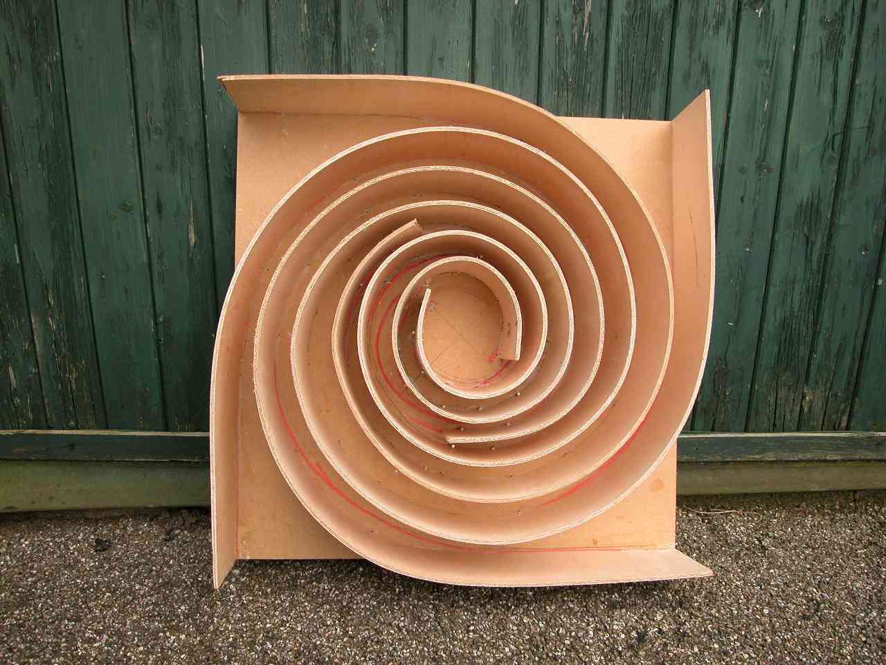

Ik zat nog niet op dit forum, maar in febr. 2004 heb ik ook de Cornu mini-hoorns nagebouwd, om economische redenen uit 1 grote std. plaat 22 mm MDF. Dus 61x61 cm (x 4) en ZEER BUIGZAAM 8 mm triplex, met spijkertjes gefixeerd tijdens het lijmen.
binnenin een Fostex FE103 4" breedbandertje van banapulp.
kan iemand hier een plot van maken? ST parm's staan op het web.
Ongelooflijk mooi diepe bas, verder zeer efficient en strak, haast electrostatisch.
alvast bedankt.
n.b. het bouwen viel erg mee !

foto is gemaakt in FEBRUARI 2004 !!
gemaakt van 22 mm dik MDF en buigzaam triplex (gekocht bij Praxis)
en sinds maart 2004 staan ze te spelen met 2x FE103 Fostex breedbandertjes, sinds kort op een Soni Impact Trei-Amp (daarvoor op een IAM NAT3). Ook meegenomen naar de DDIY 2005.
Ik heb zelden zo'n mooi sterobeeld meegemaakt.

nog een pic van het voorweekproces (eerst een uurtje in een nat bad gelegd).
Bleek achteraf eigenlijk niet nodig.... :wink:
