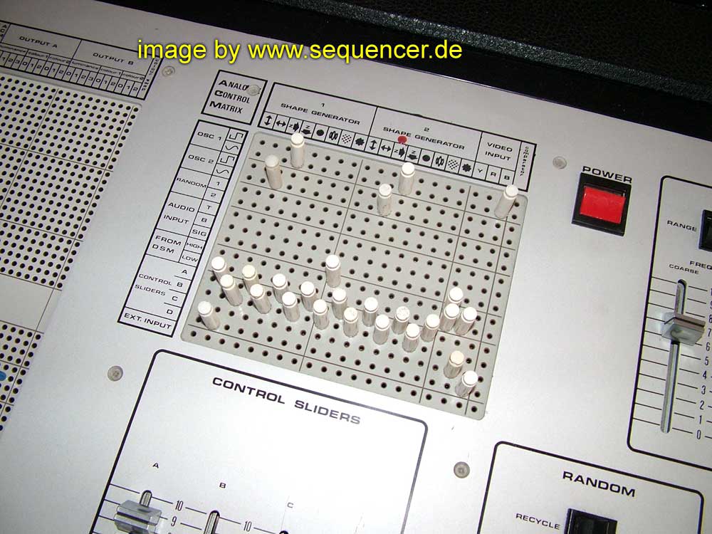

En dit is nog maar het goedkopere en eenvoudiger systeem. Het grote systeem uit de jaren '70 waren 6H panelen zonder aansluitingen op de voorkant. Die zaten vol met modulaire blokjes van Analog Devices, oorspronkelijk gemaakt voor analoge computers. Daarbij gingen alle aansluitingen naar een 96pins euro dinconnector, net als jij nu doet. De onderlinge verbindingen tussen de modulen koos je met pennen via een kruisbord/matrixbord. Ongeveer zoals dit:

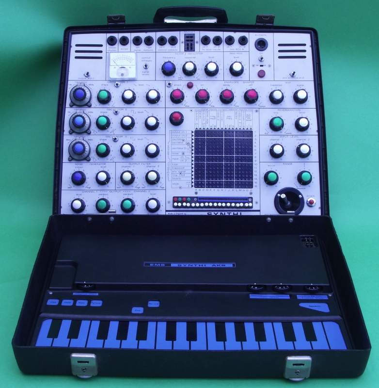

Moest daar even naar zoeken maar dat is een kopie van de roemruchte EMS Synthi:
Een vriend van mij heeft deze maar dan zonder ingebouwd keyboard. Bekend ook als "Het Koffertje" :) Ooit op het Waterlooplein gescoord voor 25 gulden, nu duizenden euries waard. Daar zitten nog OC71 germaniums in. Dat matrixbordje was vrij gammel. Ook al was het van Zwitserse Ghielmetti kwaliteit. Ondanks dat ze peperduur waren maakten ze slecht contact en hadden ze veel overspraak. Vooral de grotere exemplaren. Hopelijk stopt Behringen er nu wat beters in.

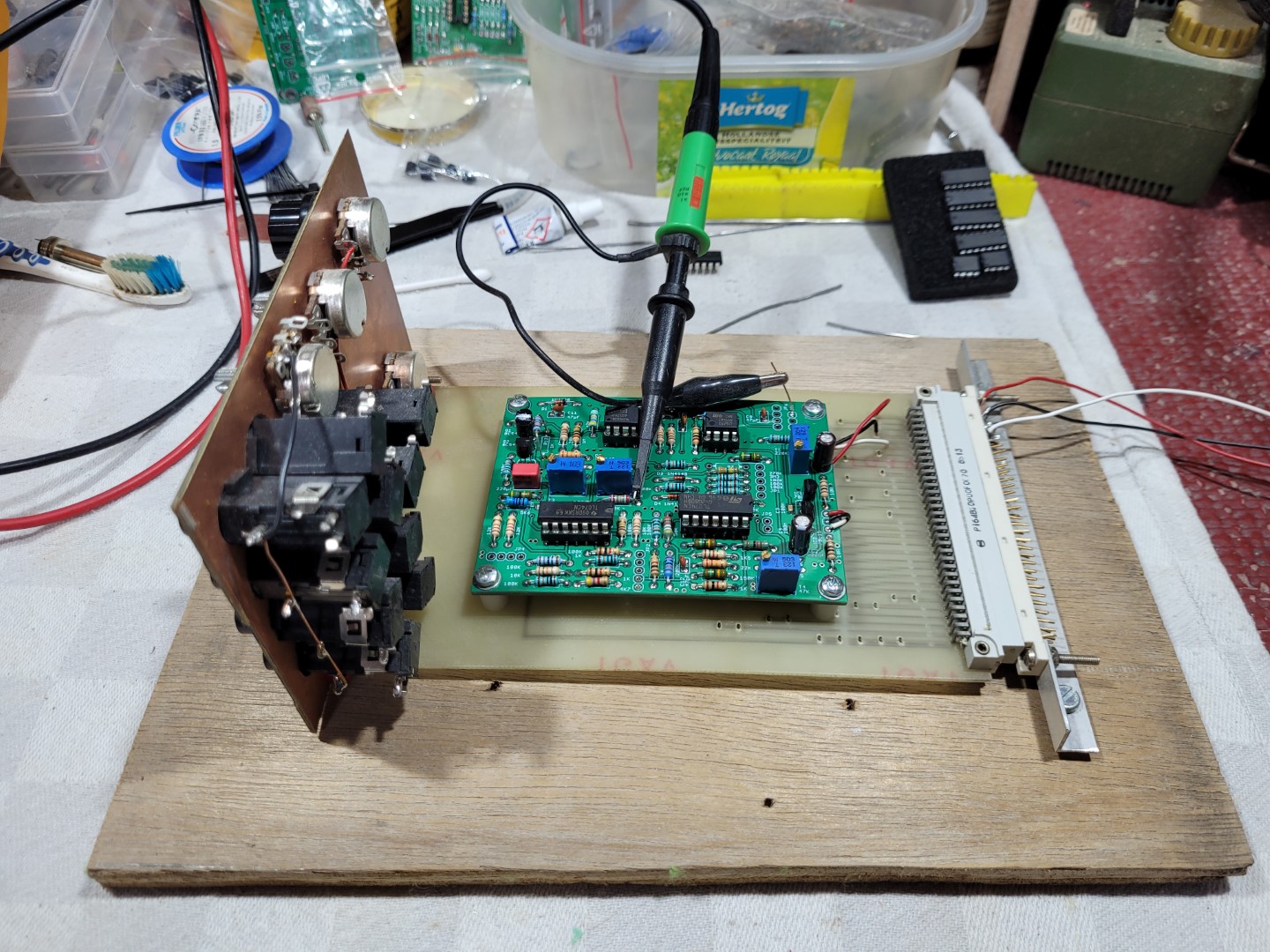

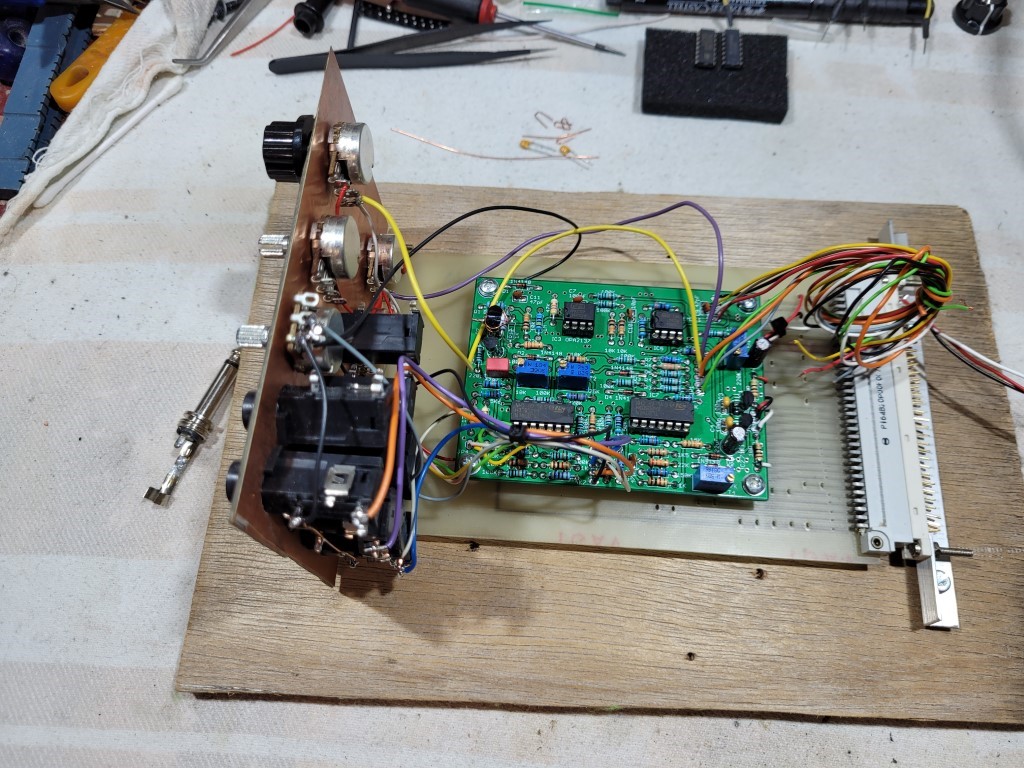

Helaas wil het niet echt lukken met het testen van de VCO(s).
Hij geeft geen signaal af.
(ze zijn alle drie exact hetzelfde opgebouwd dus ik ga ervan uit dat de fout in alle drie zit)

Probleem zit hem in de rondom de 311, die doet het niet.
Eerste gedachte is natuurlijk een fout in het Eagle schema en dus de PCB, maar na een stuk of 4 controle rondes (2 x voor productie in China, en 2 x de afgelopen week) kan ik niks fouts daarin vinden. volgende waren de footprints van de BC547 en de J111, die kloppen ook met de datasheet en het uitmeten van die halfgeleiders.
Nu dus maar eens de hele VCO aan het opbouwen op een breadbord, dan kan ik eens zien of ik die blokgolf daar wel uit kan krijgen. en daar wat metingen aan te doen.
Er word in ieder geval druk aan gewerkt om het probleem op te lossen.
Re: Een analoge en modulaire synthesizer voor de lange termijn.
En let niet op de losse draadjes, dat zijn in en uitgangen die voor de basiswerking niet zouden uitmaken.

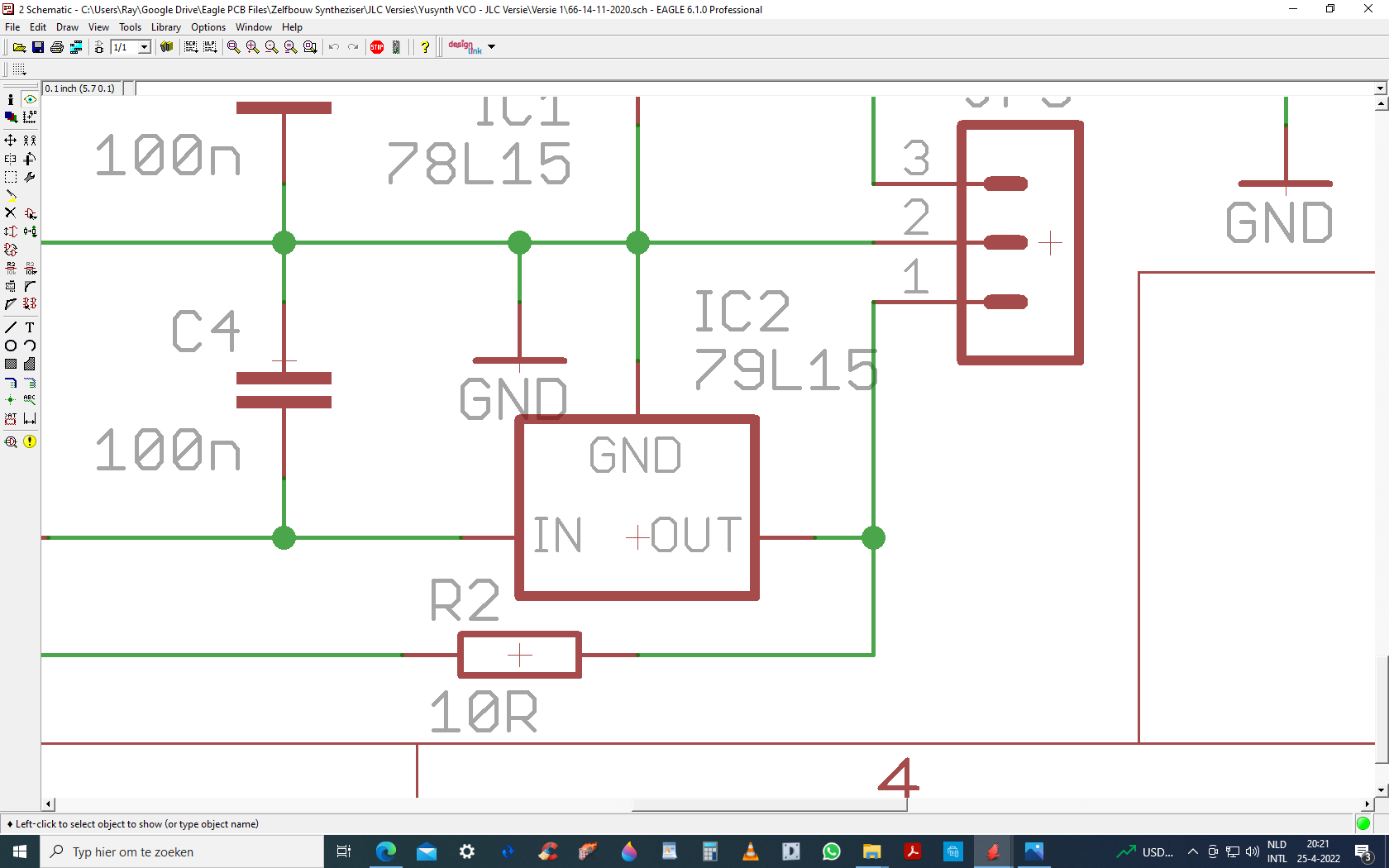

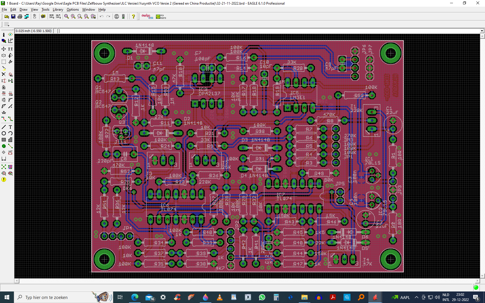

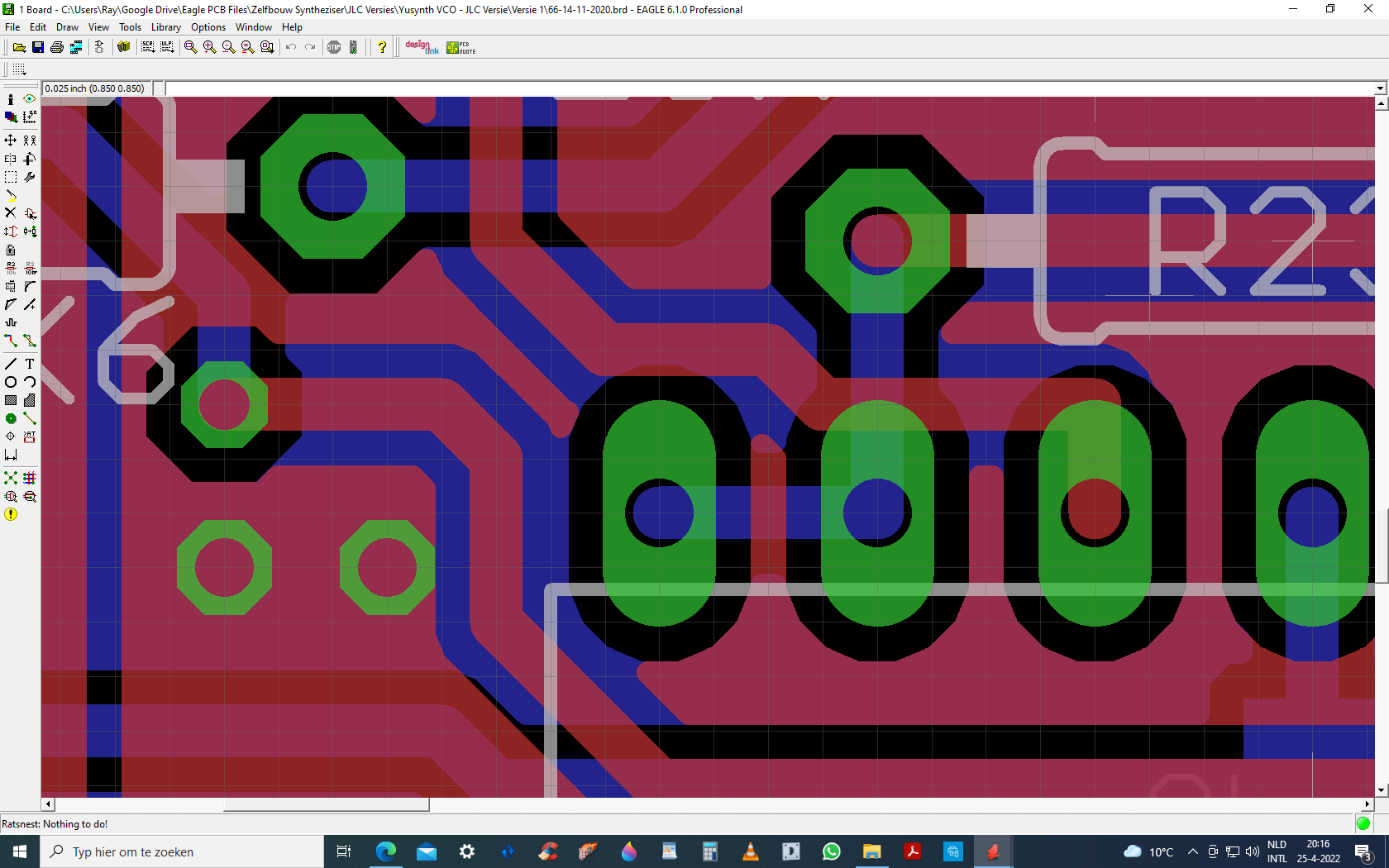

Oeps...
2 kapitale fouten ontdekt... :oops: :oops:
Ik geloof dat ik maar beter een revisie van deze PCB kan laten maken... :hide:
Eerst het probleem oplossen hè en werkend krijgen. Wat natuurlijk prima kan met een X-Acto mesje o.i.d.!

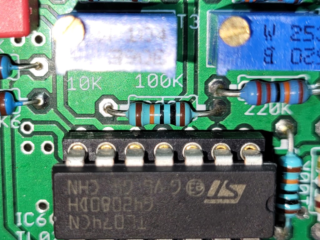

Ik denk dat dat ietsjes makkelijker gezegd is dan gedaan...
Eigenlijk zou de IC voet eruit moeten om goed te kunnen snijden.
Oude voet heel voorzichtig eruit halen, verbindingen doorsnijden, bypass maken met een stukje draad, nieuwe voet erin.

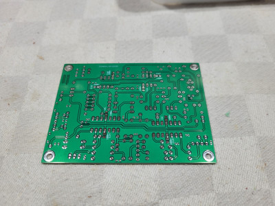

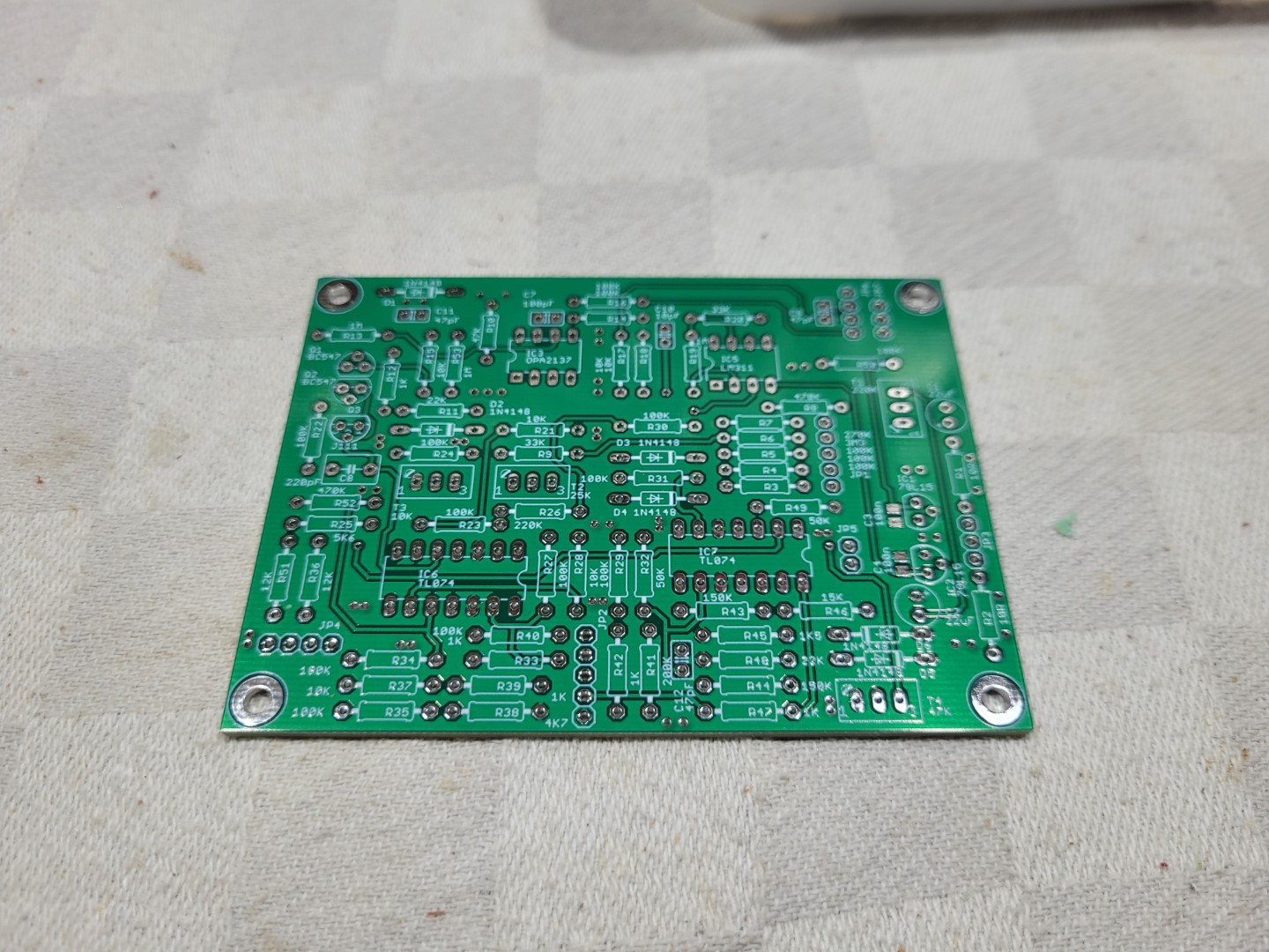

Een nieuwe poging om een VCO te bouwen.
Zo veel mogelijk de foutjes eruit gehaald die hierboven beschreven zijn.
En ook tientallen andere kleine dingetjes aangepast in de layout.

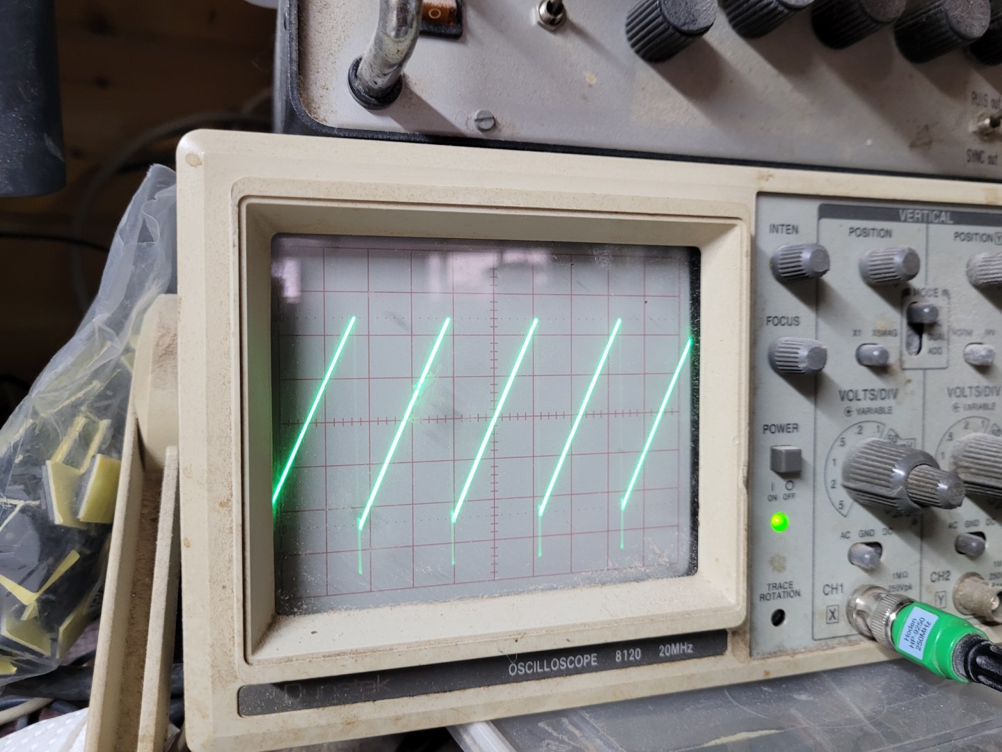

En een PCB opgebouwd en aangesloten om te testen, let wel, er zitten nog geen potmeters aangesloten en nog geen instelpotjes afgeregeld.

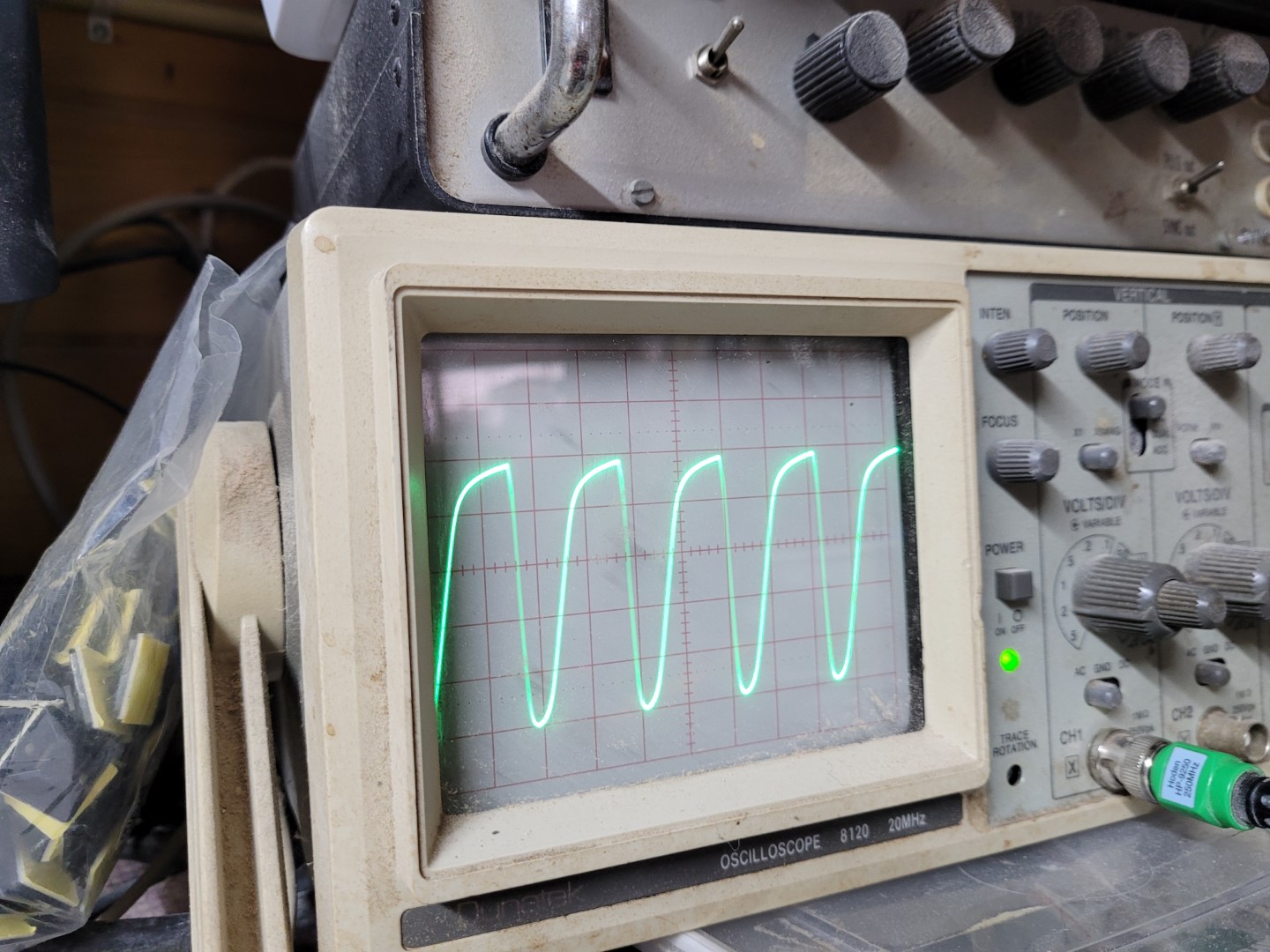

Eerst met de multimeter wat DC spanningen op bepaalde punten gemeten, dat zag er goed uit. :D

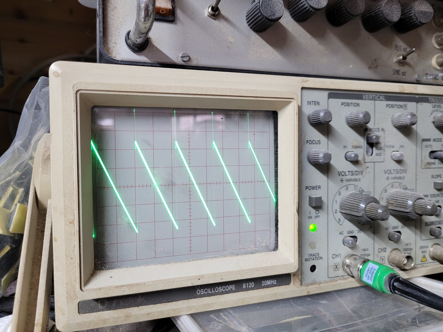

Vervolgens het moment van de waarheid met de scoop, en deze ingeprikt op de uitgang van de VCO core. (pin 1 van IC6A)
En hij oscilleert ! :yeah:
Daarna eens gekeken wat de uitgangen doen.
Zaagtand.

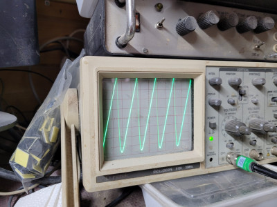

Sinus.
Triangle
De blokgolf uitgang gaf geen signaal, maar dat kan heel goed omdat de potmeter daarvan nog niet aangesloten is. da's de volgende stap.
We zijn er nog niet, maar in ieder geval nu wel een grof werkende VCO. :D

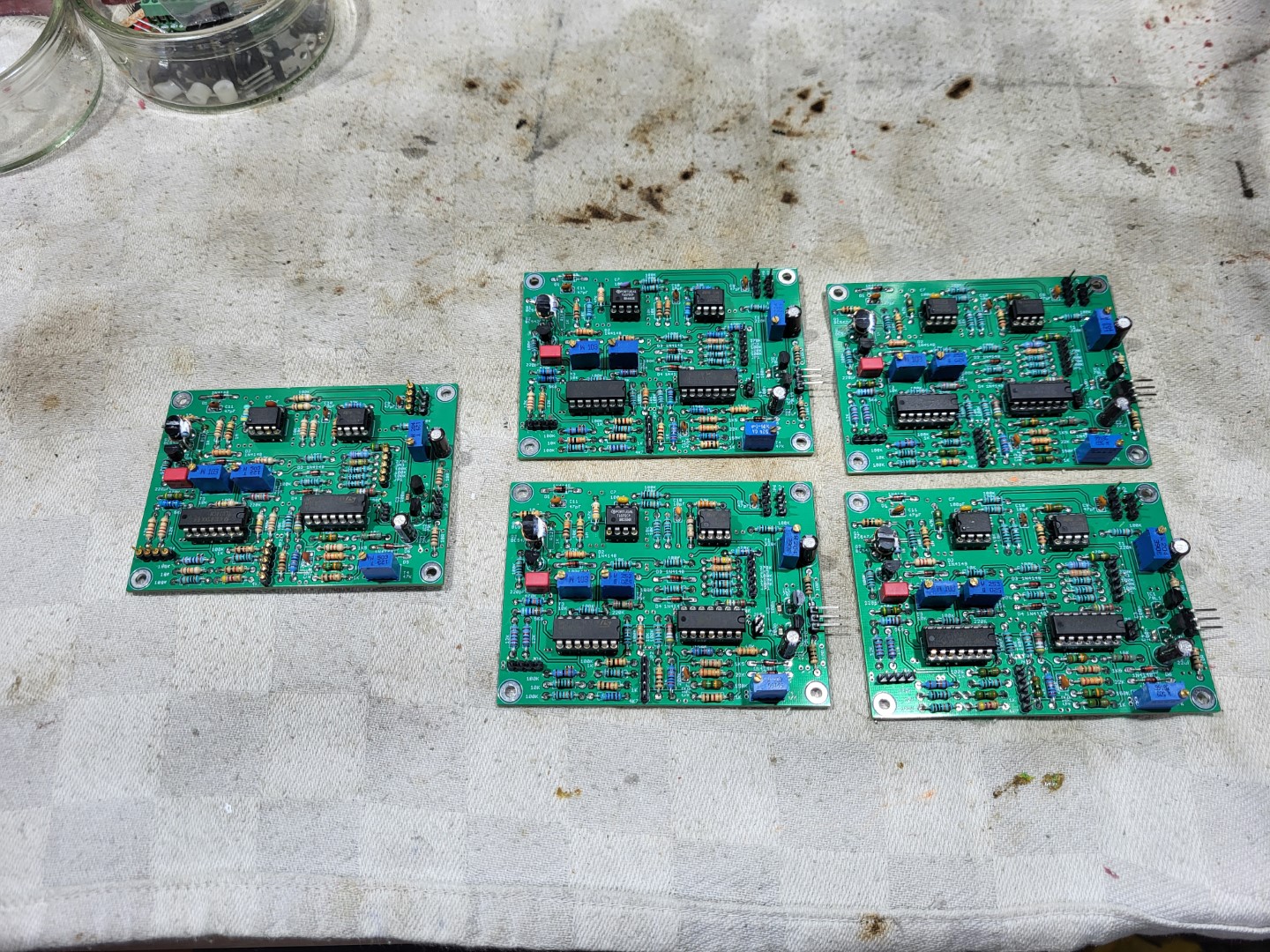

En de VCO's nummer 2 en 3 staan ook in de steigers.
En toen waren er 5 VCO's. :D

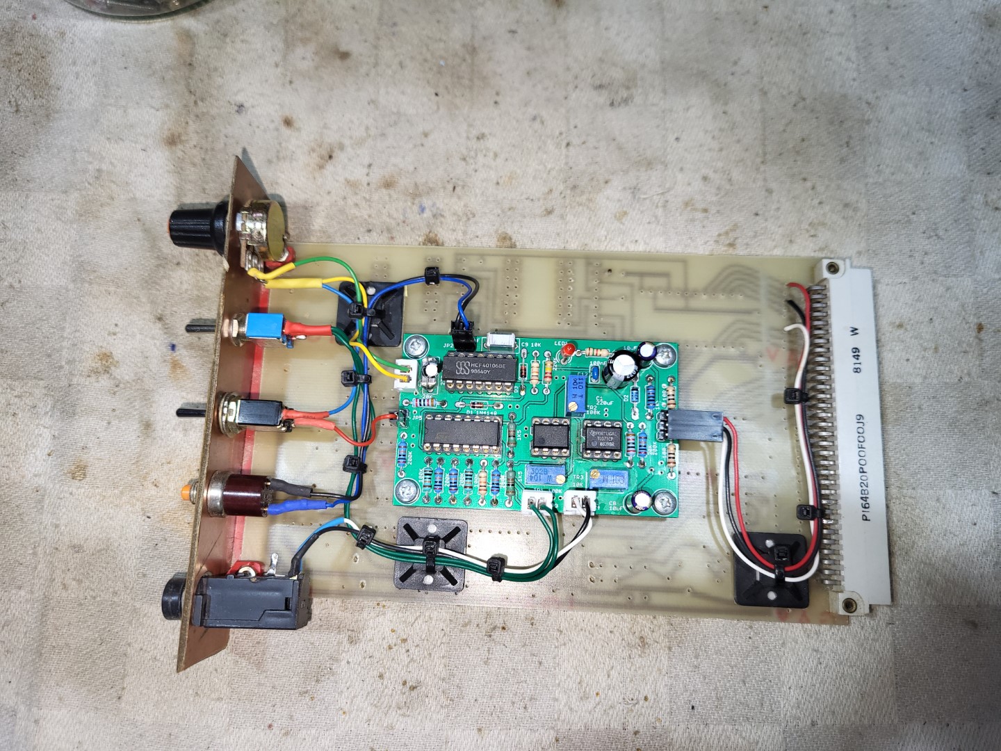

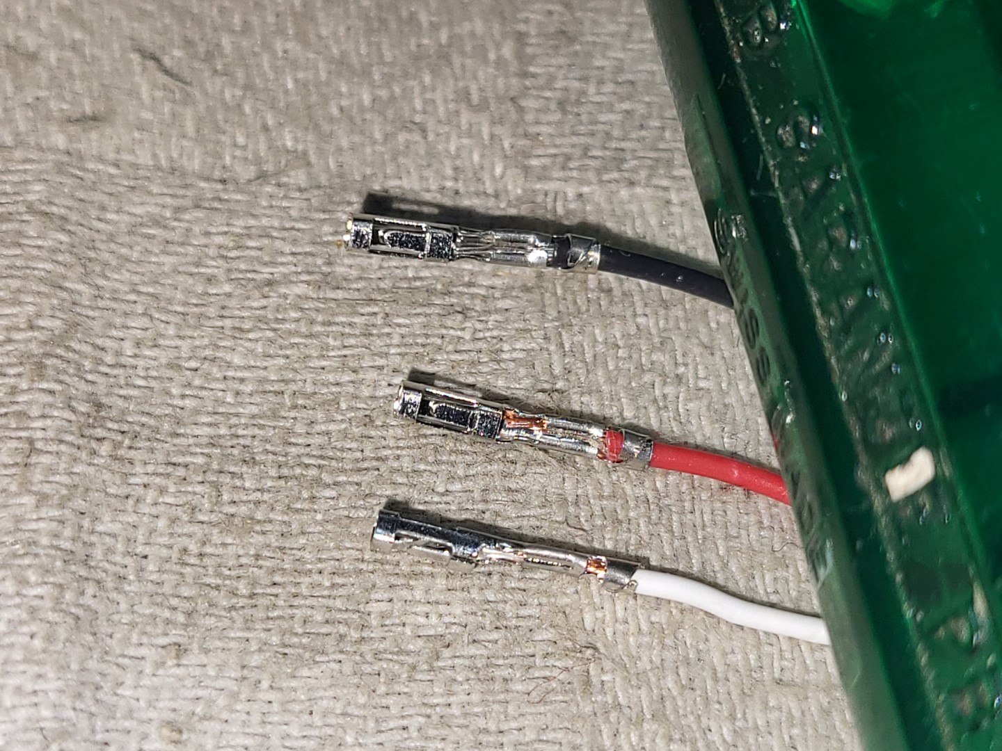

Een beetje bezig geweest met voor het eerst krimpen van pinnetjes van de nieuwe set van de Lidl.
Tis wel effe wat priegelen om het in de vingers te krijgen, met name die witte blokjes zijn klein.
