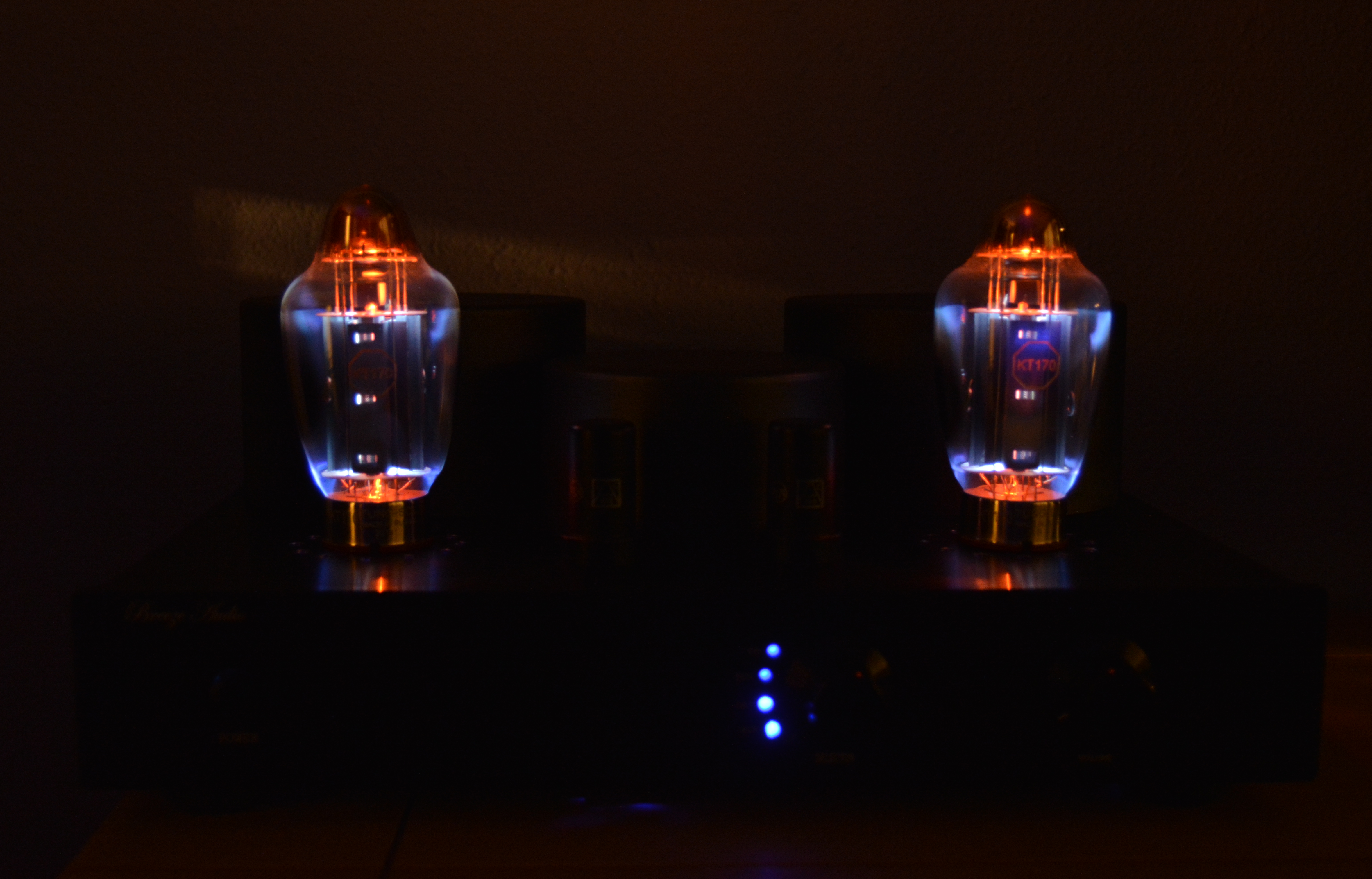

Ik heb nog geprobeerd een leuke foto te maken van de versterker in het donker, maar merk wel dat de kast er bijna niet op komt te staan.
Als iemand nog ideeën heeft om dat te verbeteren.

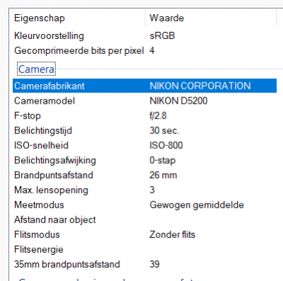

hier de camera instellingen.

Lens langer open houden.

Als de belichtingstijd is wat vroeger de sluitertijd heette, dan is die met 30 seconden al knap lang.
Andere meetmodus, zodat hij de belichting afregelt op een donker punt in het midden in plaats van een gemiddelde? Dan zullen de buizen wel weer oververlicht op de foto komen.

Klopt de sluitertijd was 30 sec dus al erg lang, zit nog te denken aan het diafragma op max te zetten.

Je kan ook met verschillende sluitertijden werken, en er dan achteraf een HDR van maken. If toch een klein beetje achtergrond verlichting erbij zetten.
Dat is zeker ook een idee :goedzo:
